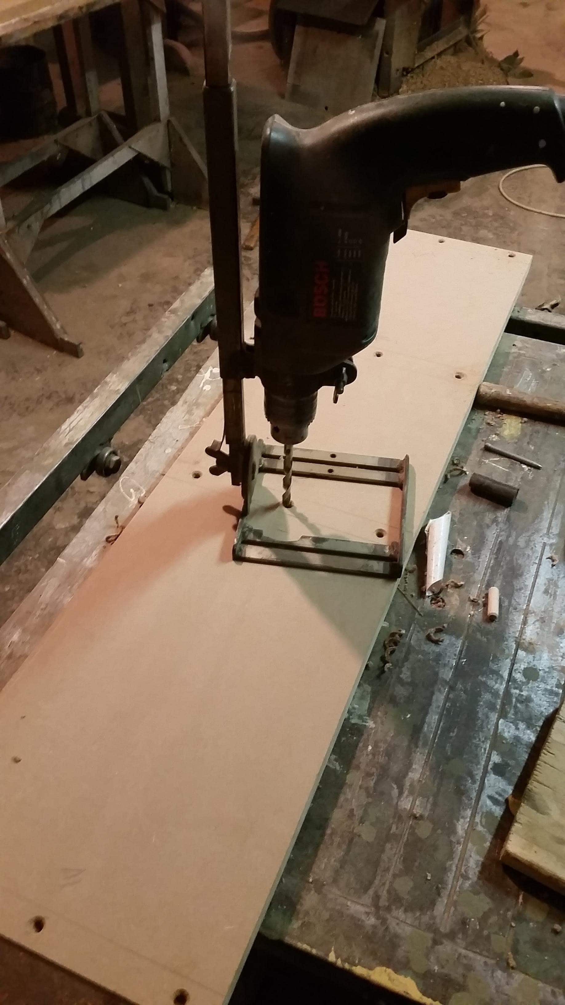

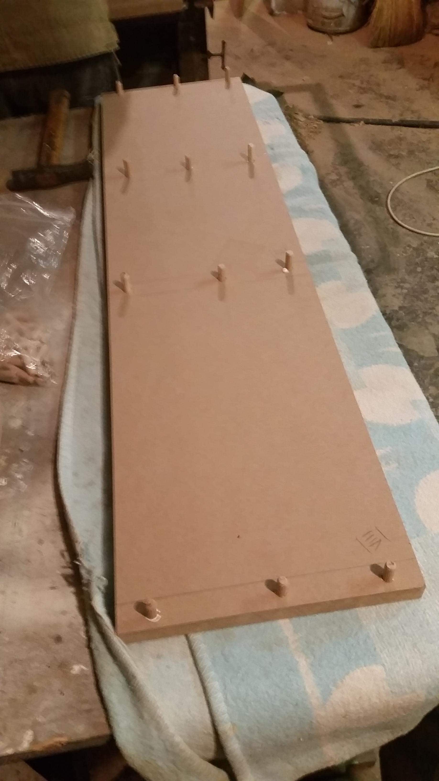

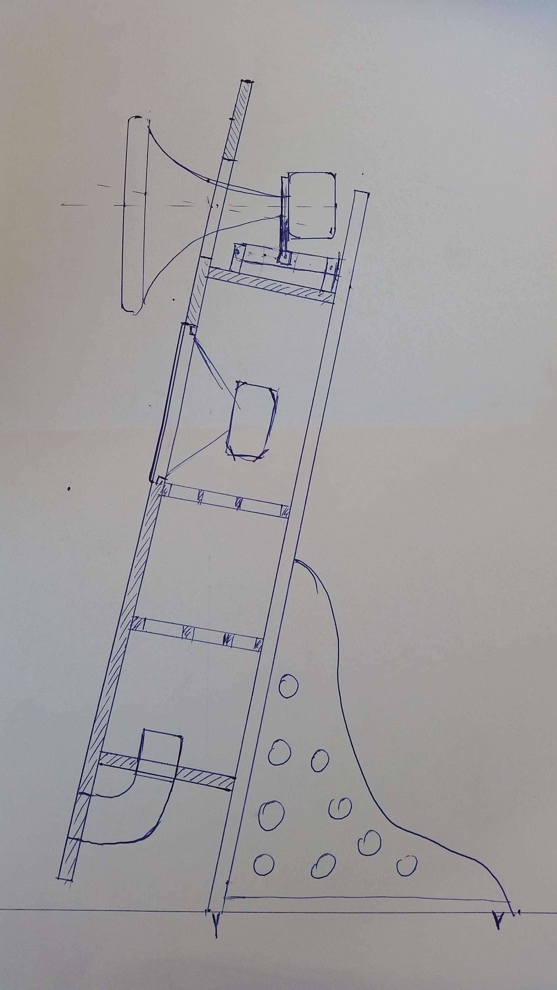

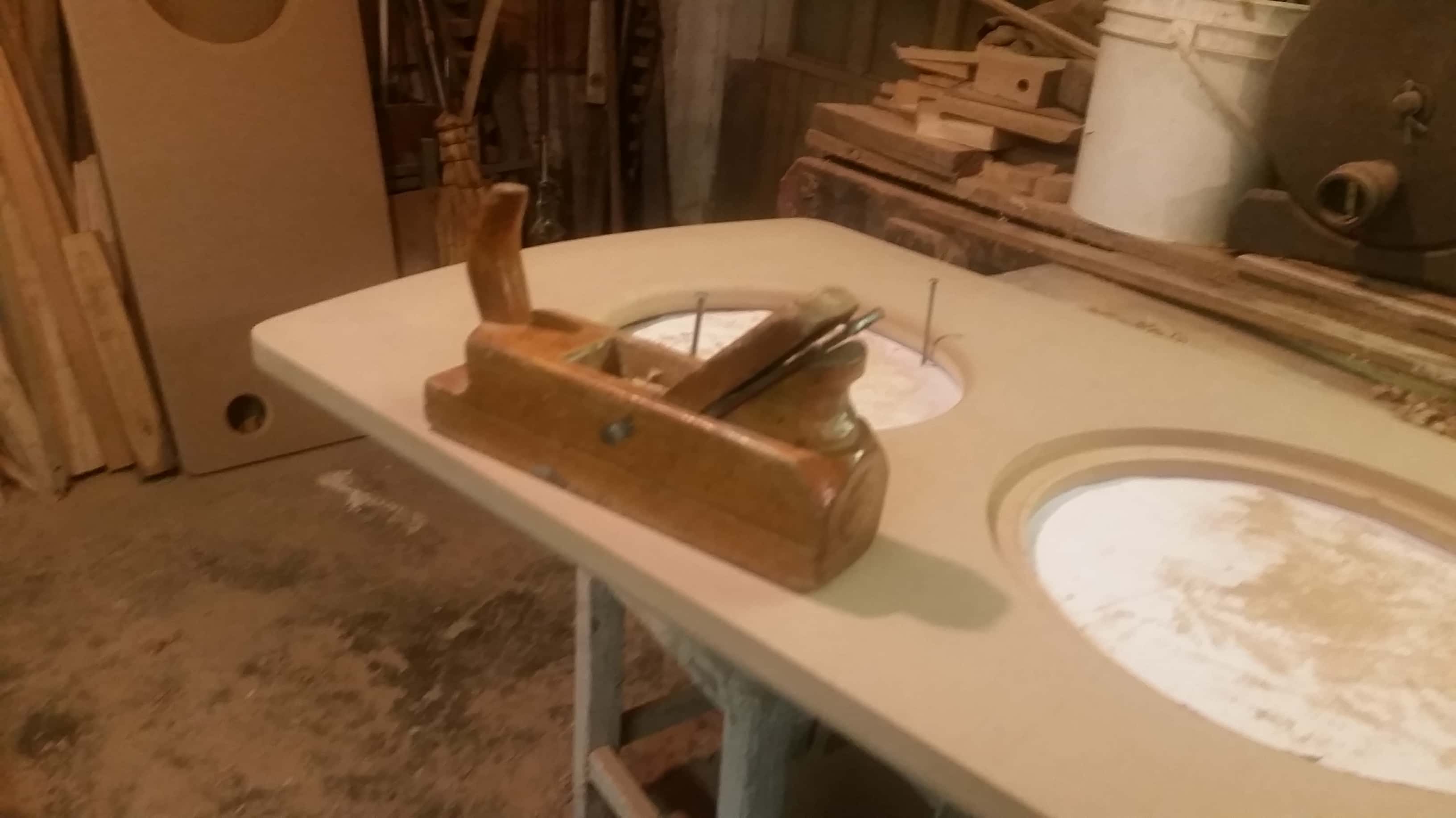

Dacho Napisano Novembar 24, 2016 Autor #23 Napisano Novembar 24, 2016 Pocetna skica... Osnovne konture su izrezane po narudzbi u trgovini... Busenje za tiple od 8mm. Preferiram tiple bez vijaka jer mi se pokazalo najlakse a i dovoljno cvrsto. Kada iscrtam konture stranica gdje ce doci tiple pozabijam tanke čavle i odsjecem ih na 2-3 mm duzine. Tada otisnem drugu stranu ploce ili stranice da bi se rupe utisnule i oznacile gdje treba busiti. Tako mi je najtocnije jer tiple ne oprastaju gresku ili pomak rupe.
Dacho Napisano Novembar 24, 2016 Autor #24 Napisano Novembar 24, 2016 Busenje je obicnom ili stupnom busilicom. Zasto ne mogu vise stavljati slike?

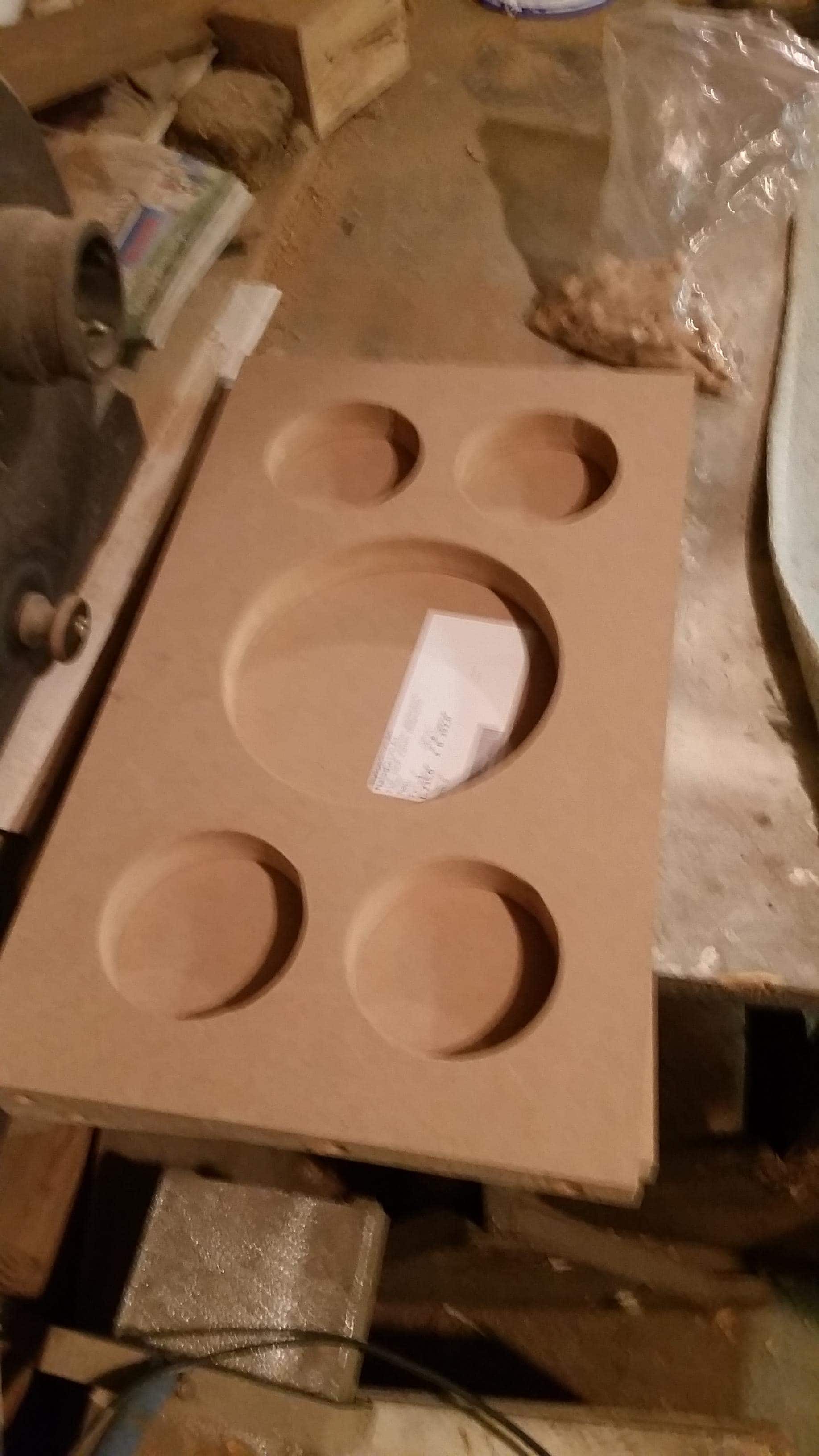

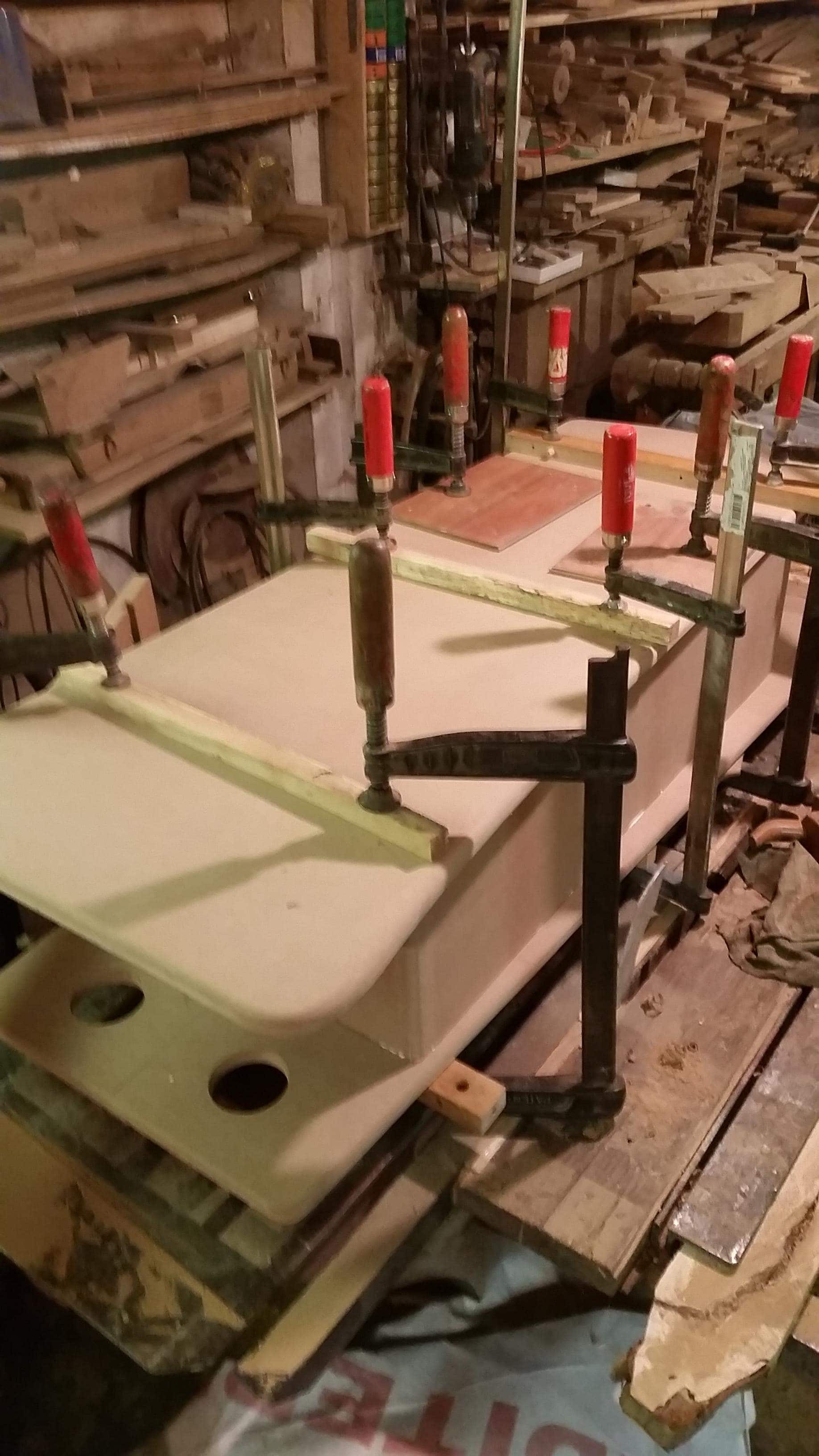

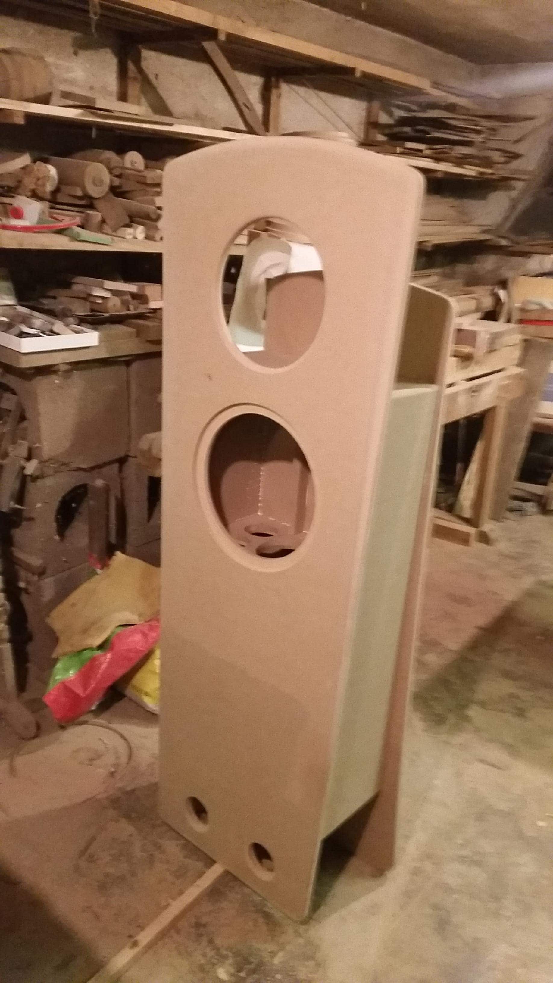

Dacho Napisano Novembar 24, 2016 Autor #26 Napisano Novembar 24, 2016 Nakon busenja rupa sa frezerom na unutarnjim pregradama za ukrutu osnovni dio kutije sam poljepio... tonko je reagovao/la na ovo 1

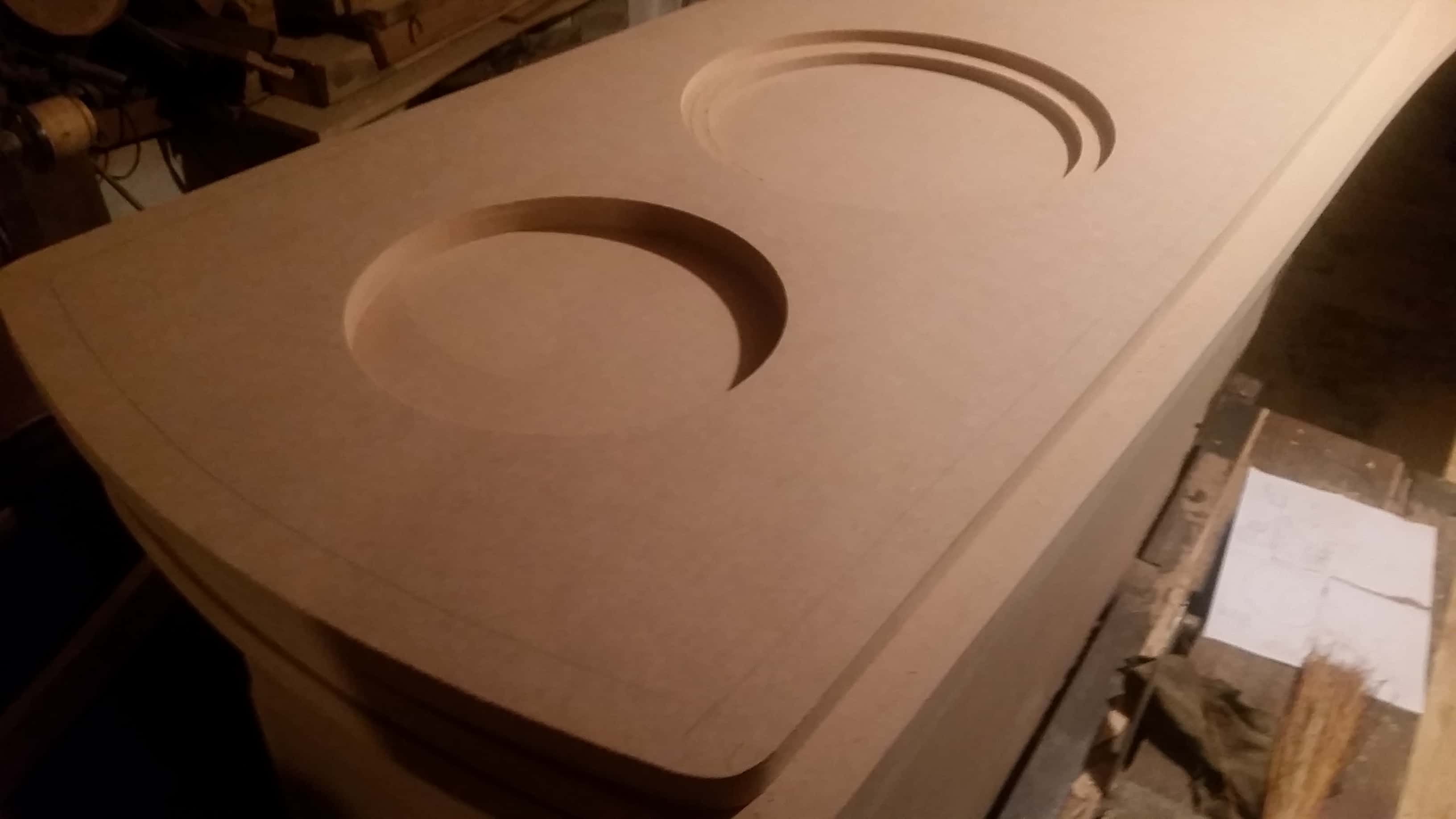

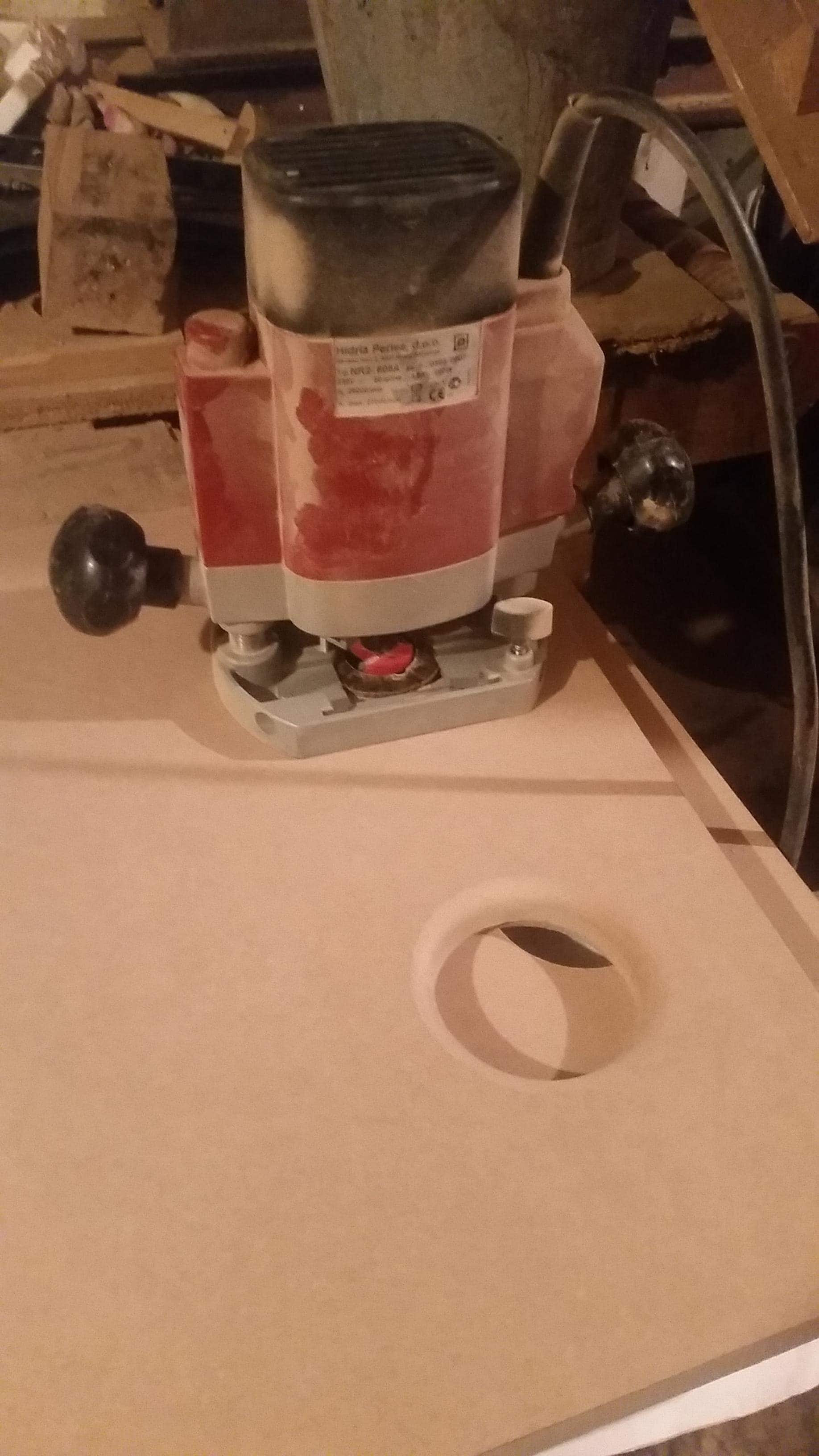

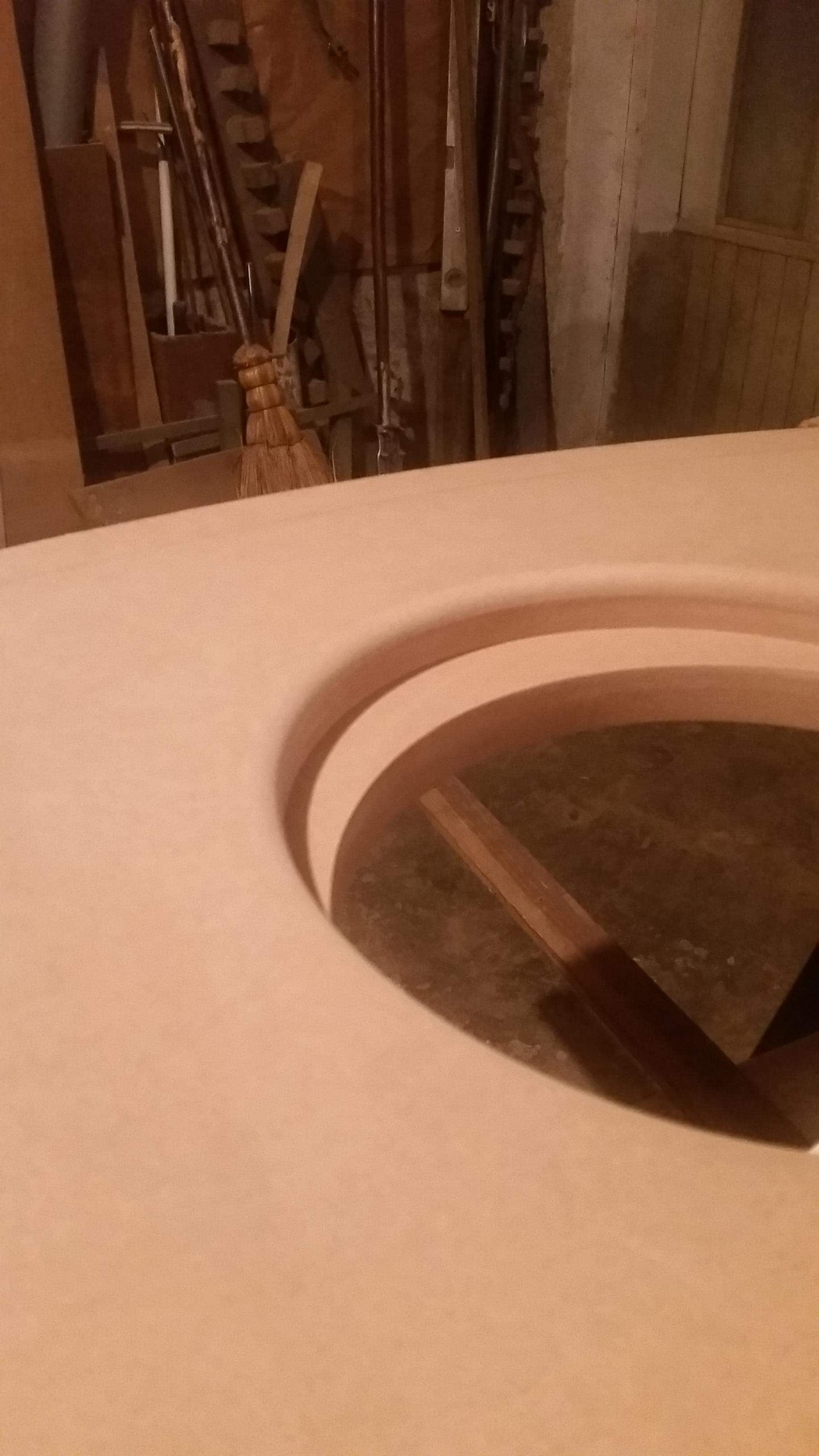

Dacho Napisano Novembar 24, 2016 Autor #27 Napisano Novembar 24, 2016 Zatim busenje ostalih velikih rupa na prednjoj strani i zaobljivanje rubova glodalicom koja ima mali lezaj na sebi kao vodilicu. Driver ce biti upusten oko 10 mm koliko je debel njegov okvir. glajman je reagovao/la na ovo 1

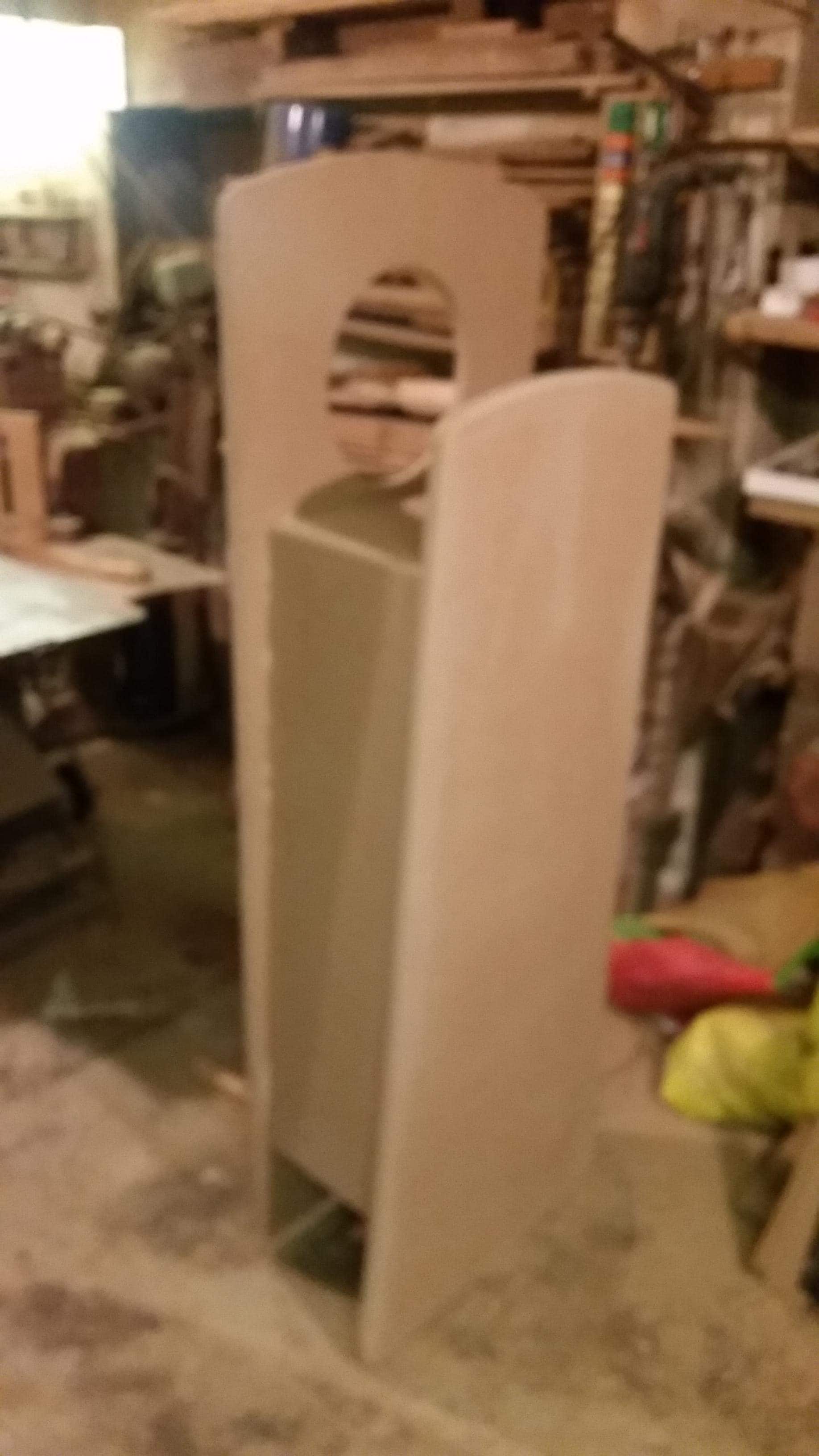

Dacho Napisano Novembar 24, 2016 Autor #28 Napisano Novembar 24, 2016 Prije busenja su bocne i gornja strana ploca zaobljene i obrusene po zacrtanoj krivulji. Znaci stranice nisu paralelne niti su ravne nego zaobljene... Zaobljenje bocnih rubova je vrlo specificno i nije izvedivo frezerom,....zato ovdje uskace najjaci CNC stroj koji se upotrebljava od doba egipćana...
Dacho Napisano Novembar 24, 2016 Autor #29 Napisano Novembar 24, 2016 Svo to izrešetamo tiplama i polijepimo...

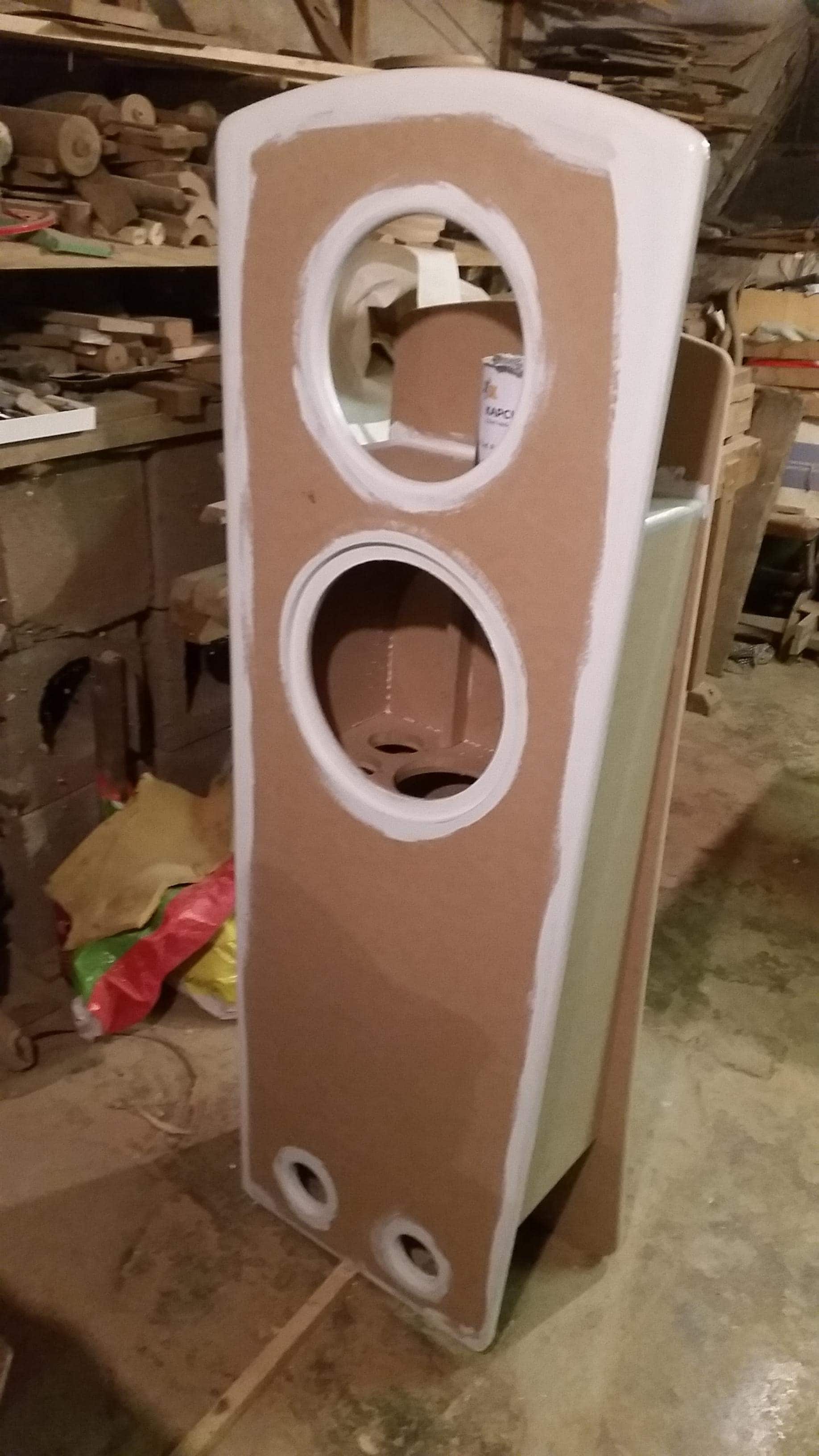

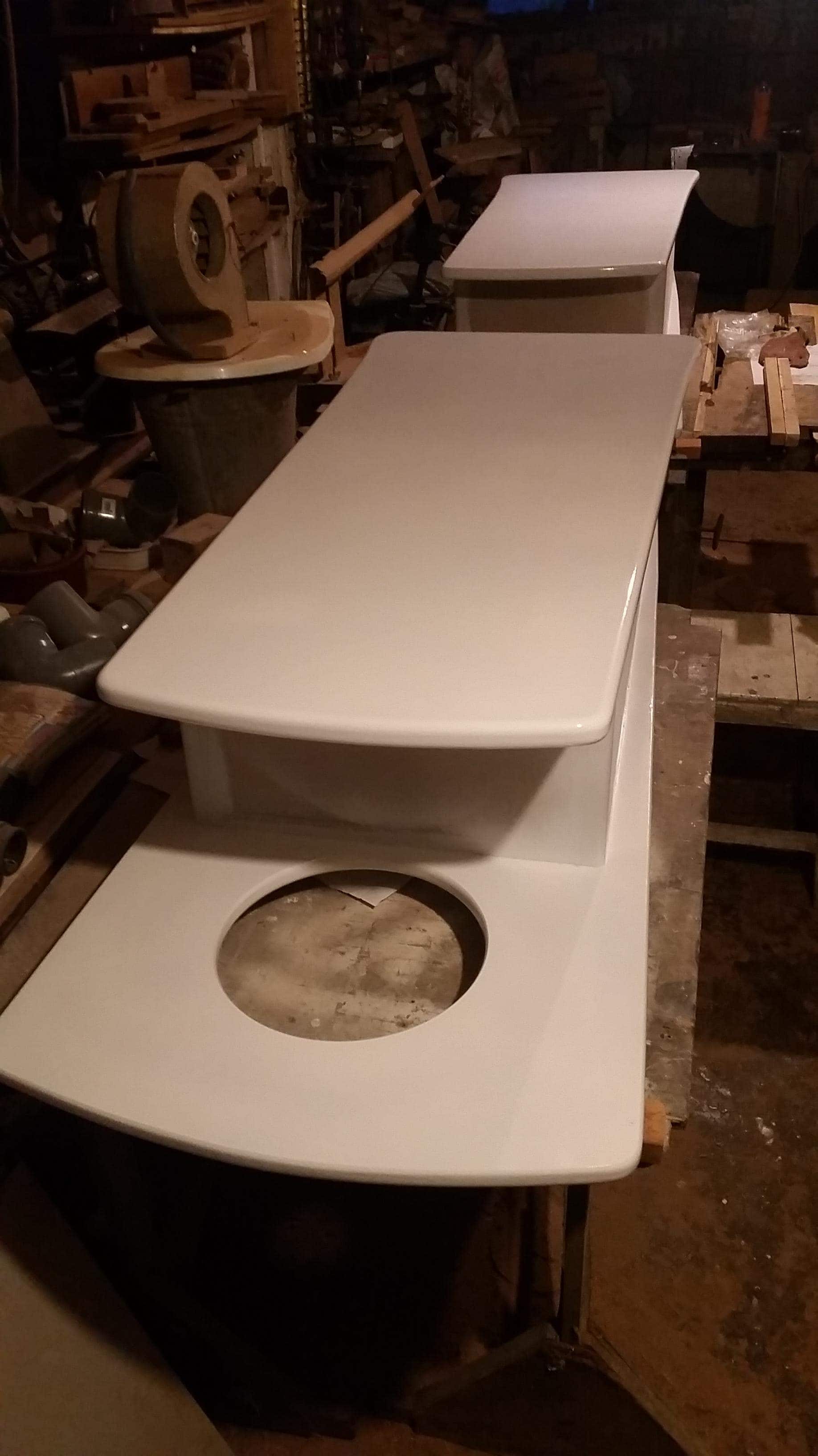

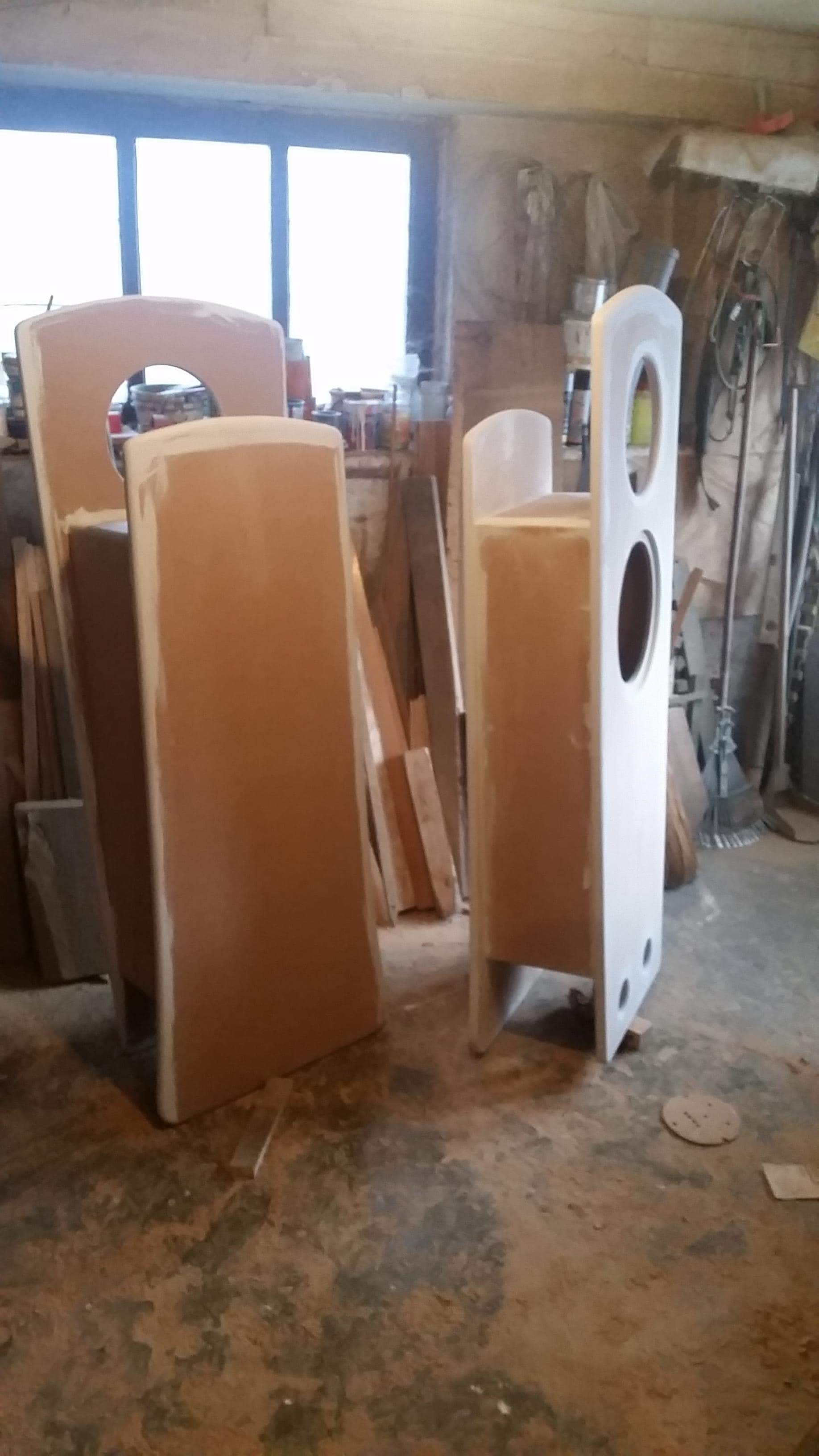

Dacho Napisano Novembar 25, 2016 Autor #32 Napisano Novembar 25, 2016 Sljedeca faza je malo kitanja. Posto je medijapan vrlo porozan sa bocne strane za pocetak preferiram premazivanje špric kitom svih bočnih strana ili ono sto je glodano, frezano i sl. Sa time zatvaram drvo i smanjujem upojnost. tonko je reagovao/la na ovo 1
Dacho Napisano Novembar 25, 2016 Autor #33 Napisano Novembar 25, 2016 Na zalost fazu špricanja nisam slikao jer sam imao pune ruke posla. Špric kit sam dva puta nanosio i brusio nakon par sati brusenja tako da sam dobio glatku povrsinu i spremnu za lakiranje. Lakiranje sam ovaj puta radio sa sintetickom bojom koja se bolje razlijeva ali je i sklona curenju po kosinama i vertikalama tako da je zeznuto raditi sa njom. Lak sam nanosio 2 puta sa jednim finim brusenjem između dva lakiranja. tonko and Woland je reagovao/la na ovo 2

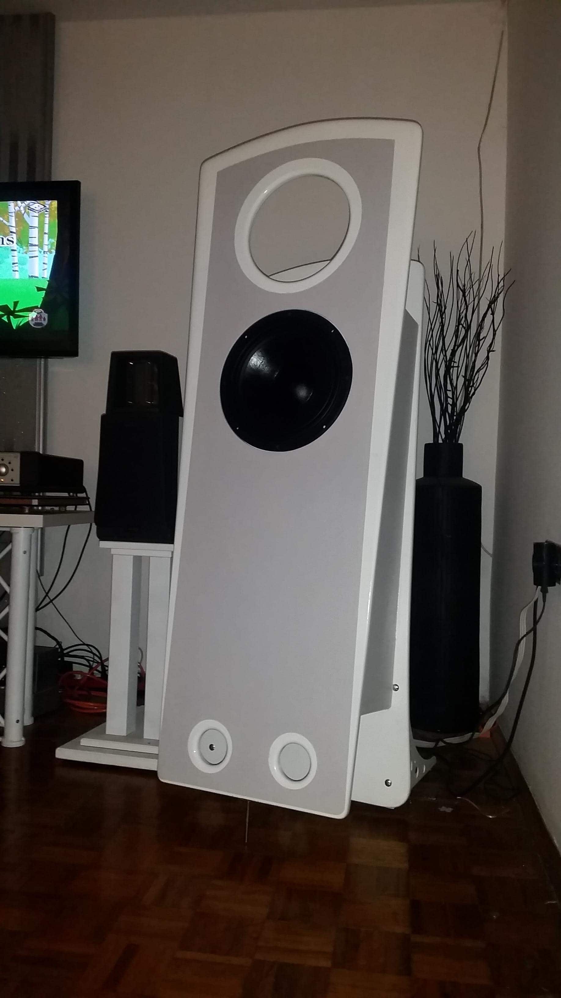

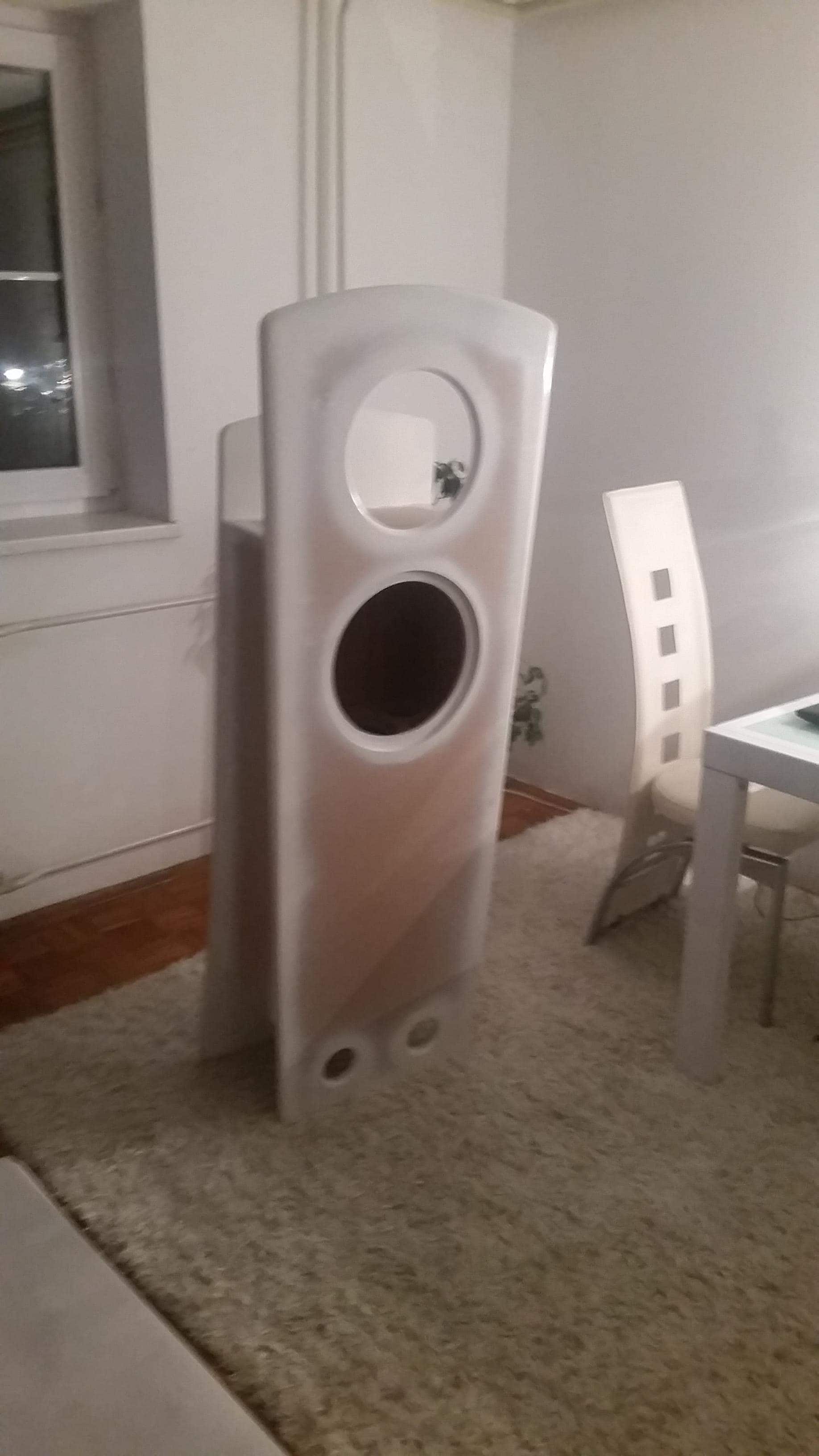

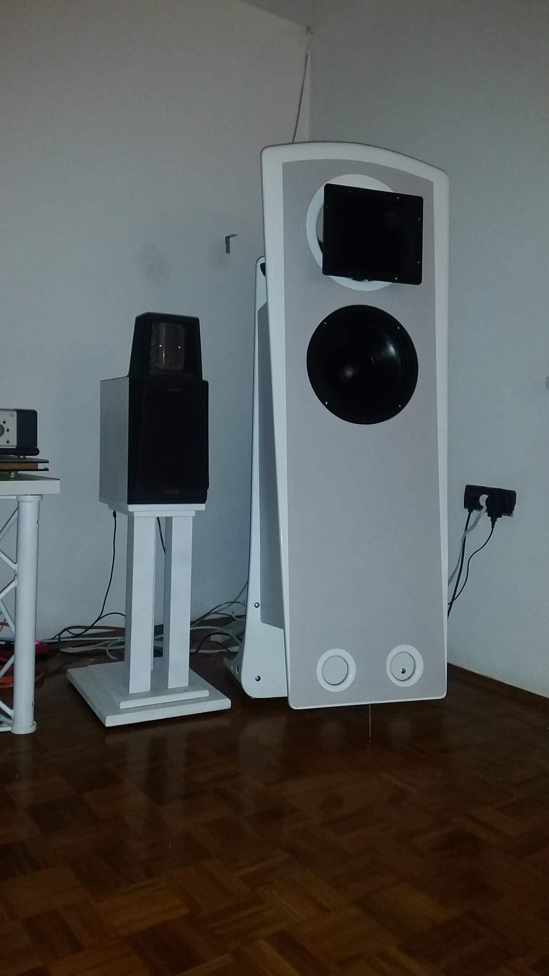

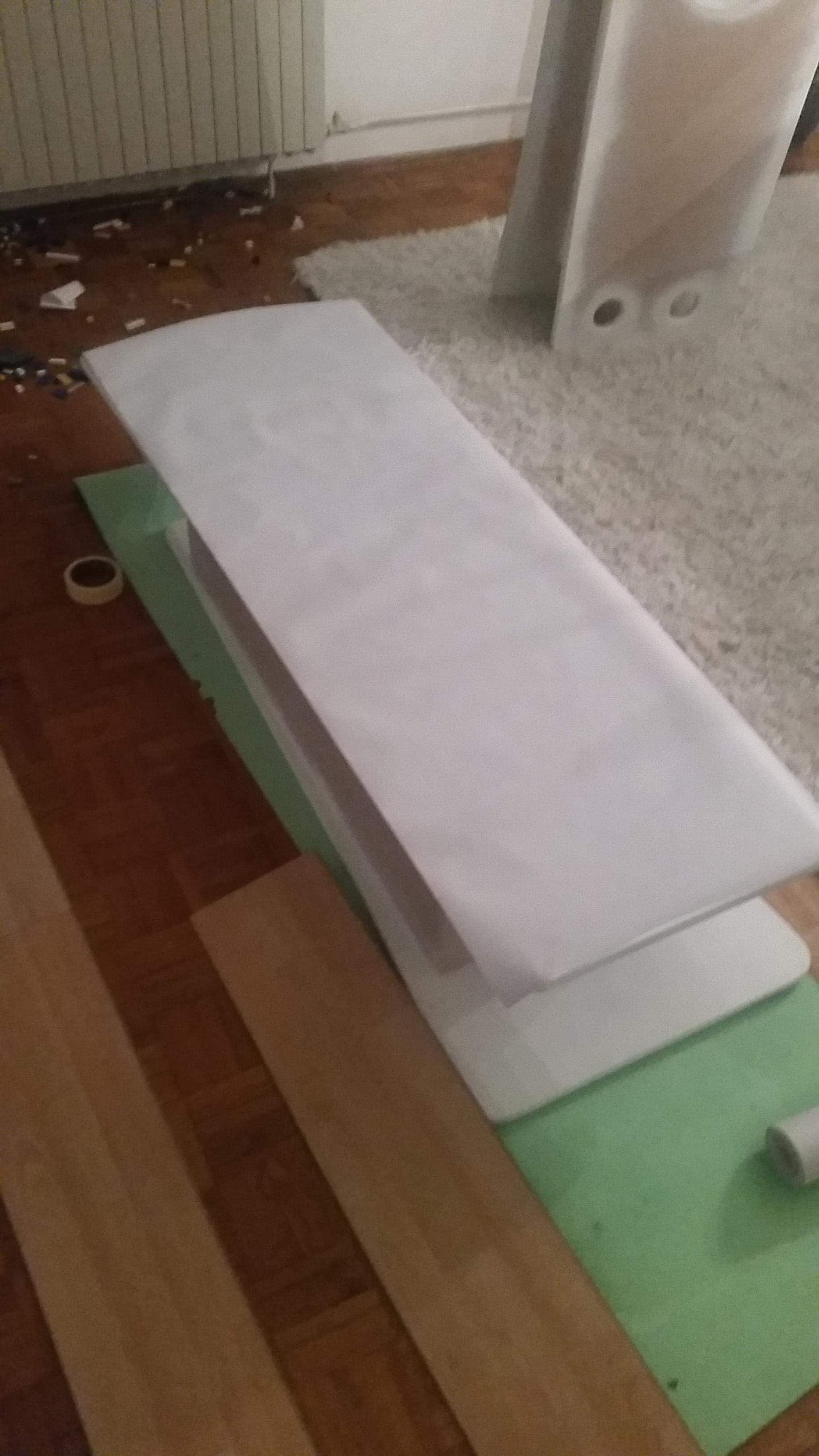

Dacho Napisano Novembar 25, 2016 Autor #34 Napisano Novembar 25, 2016 Ovako izgleda olakirano...prednja strana i bocne strane pravokutne kutije nisu lakirane osim rubova zbog ljepljenja posebne srebrne folije sa efektom poput tapeta.

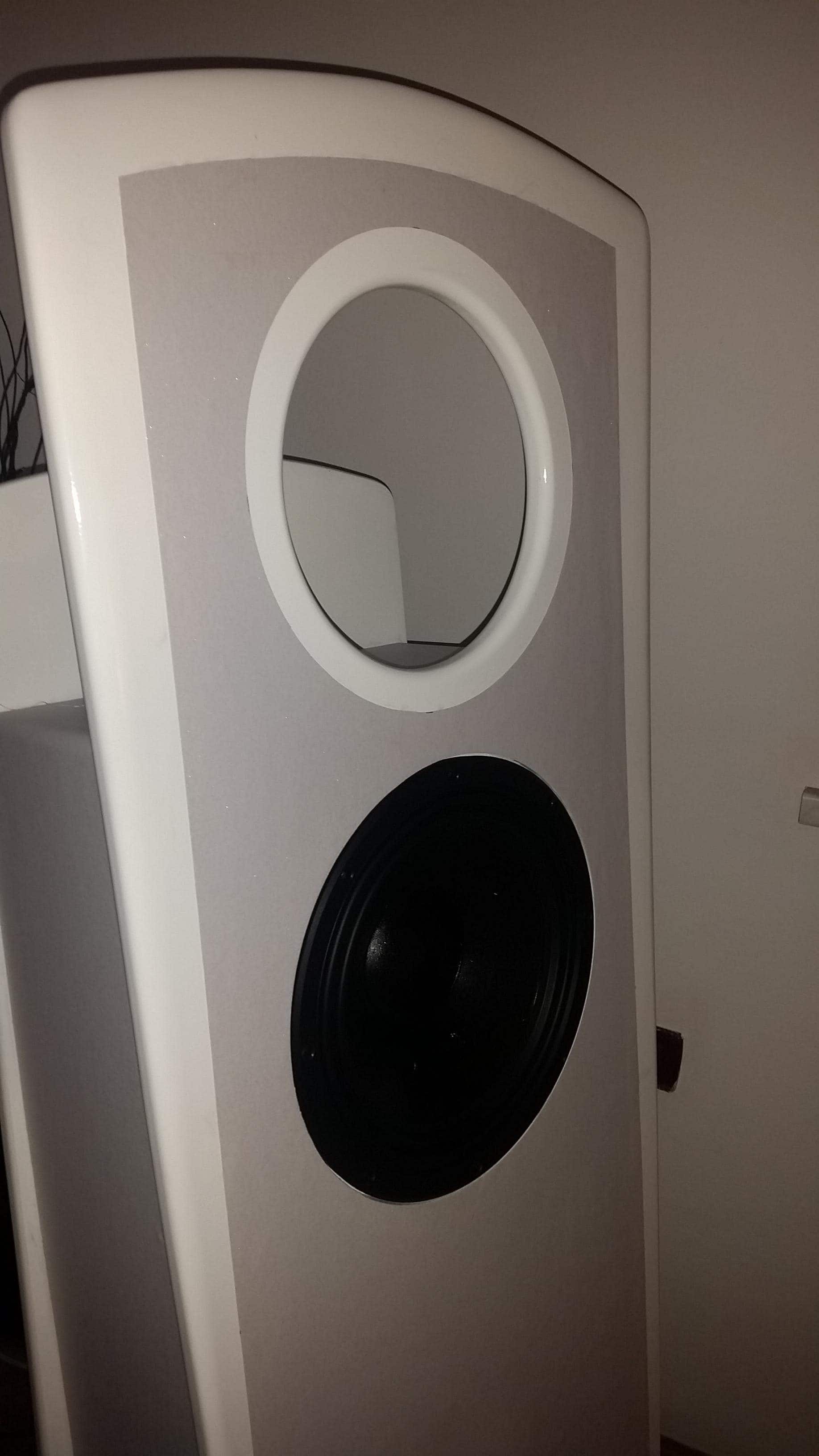

Dacho Napisano Novembar 25, 2016 Autor #35 Napisano Novembar 25, 2016 Konacan rezultat....Kutije su vrlo masivne i rigidne. Apsolutno dominiraju u prostoru kako pojavam tako i zvukom.

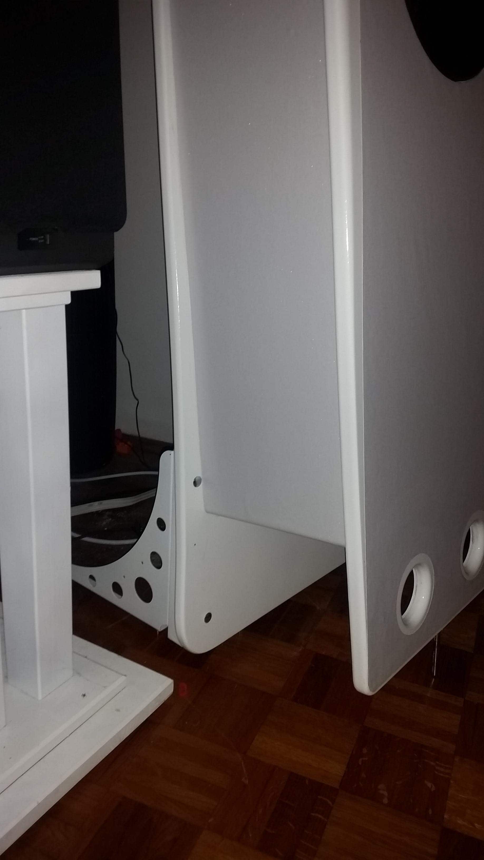

Dacho Napisano Novembar 25, 2016 Autor #36 Napisano Novembar 25, 2016 Br cijevi sam stavio od pvc fi 75 i malo se igram sa duzinom unutar kutije. Damping kutije cu naknadno raditi prema potrebi. Sa straznje strane sam stavio nosace/resetke na kojima sa donje strane ima 4 siljka. Morao sam i sa prednje strane staviti jos jednu nogu zbog stabilnosti kutije. Oko izrade same horne koja je u zavrsnoj fazi cu preko vikenda. Za sada kutije sviraju sa originalnom plasticnom. ZZZ, Woland, mrcelavi and 2 ostalih je reagovao/la na ovo 5

Zen Mod Napisano Novembar 25, 2016 #38 Napisano Novembar 25, 2016 sto bi rek'o mali crnogorac : "Njesam ima sta prigovoriti ....... " napravi bele mrezice (metalna za komarce , tanki okvir , napnes i nalepis , prespricas sve belo) , pa ce manje dominirati vizuelno

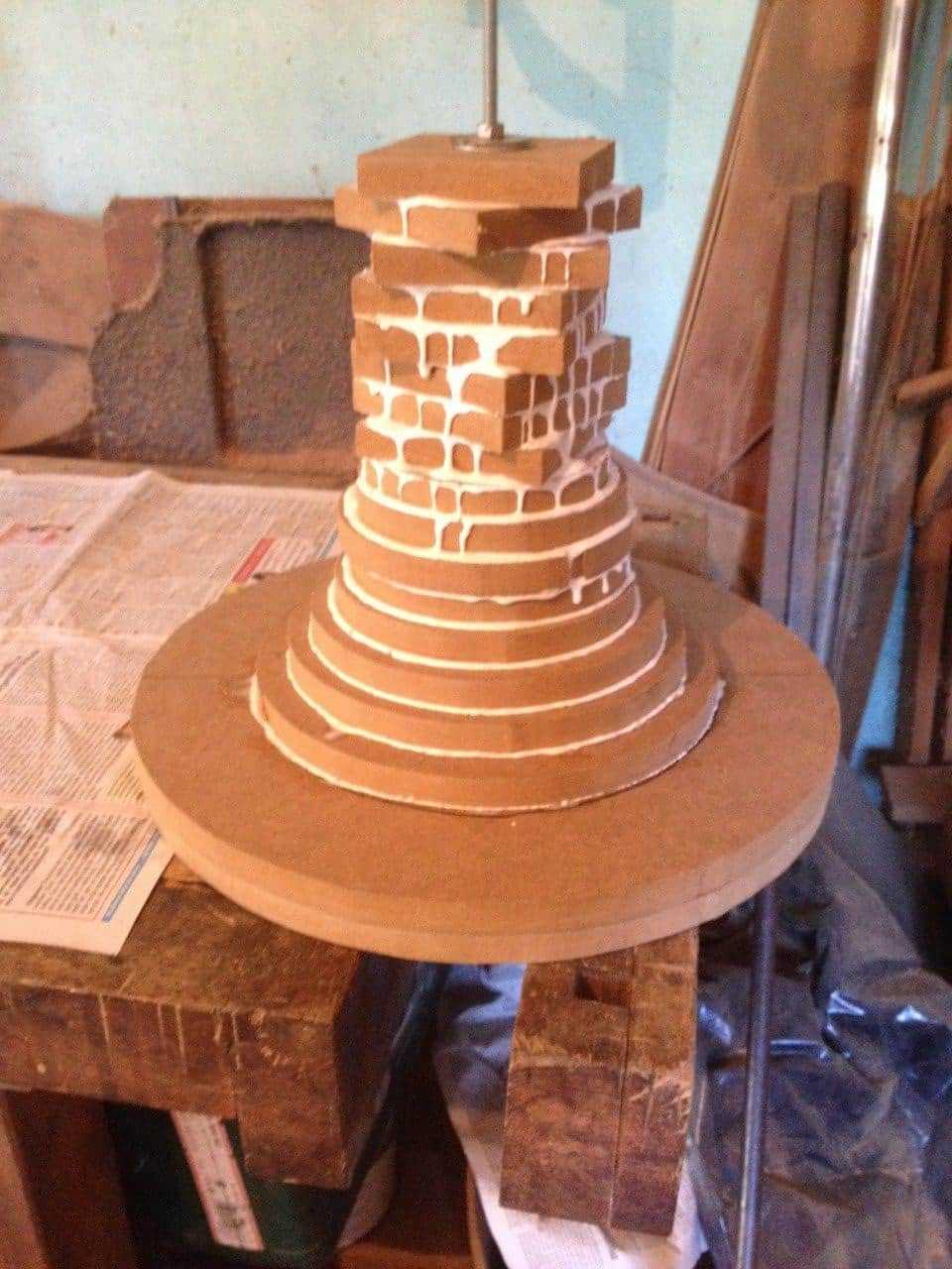

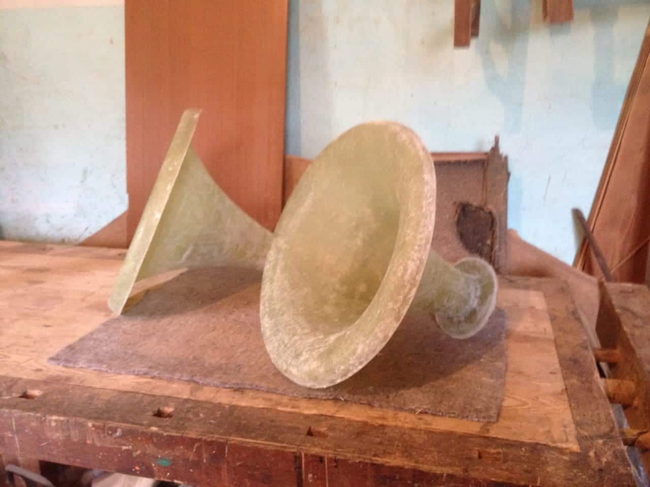

Dacho Napisano Novembar 25, 2016 Autor #39 Napisano Novembar 25, 2016 Malo o hornama.... Prvobitno je bilo u planu napraviti Yuichi ili tako nesto od pravog drveta, ali pokazalo se dosta komplicirano. Odluka je na kraju pala na Tractrix okruglu hornu. Proracune i kalkulator sam nasao na netu pa sam izcrtao geometriju. Usta su promjera 338 mm. Horna je 320 Hz uz preporucen preklop sa donjim driverom na minimum 600 Hz. Najprije sam mislio sam tokariti od ljepljene sperploce ali se na kraju ponudio prijatelj da ce ih napraviti od stakloplastike. Kalup je napravljen od medijapana koji je na kraju prekitan i zaglađen koliko se moglo. glajman, tonko and prophet je reagovao/la na ovo 3

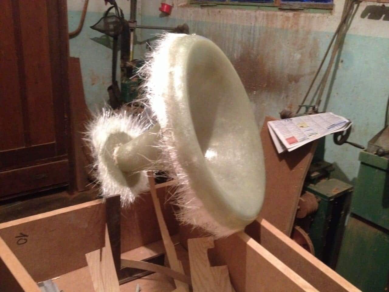

Dacho Napisano Novembar 25, 2016 Autor #40 Napisano Novembar 25, 2016 Prije nanosenja epoxi smole i platna kalup se namaze razdvajacem ili rastopljenim parafinom da se masa ne zalijepi za kalup. Zatim se nanosi nekoliko slojeva sa sušenjem između slojeva. Mislim da ukupno ide oko 2 - 2.5 kg materijala. glajman, Aleks, prophet and 2 ostalih je reagovao/la na ovo 5

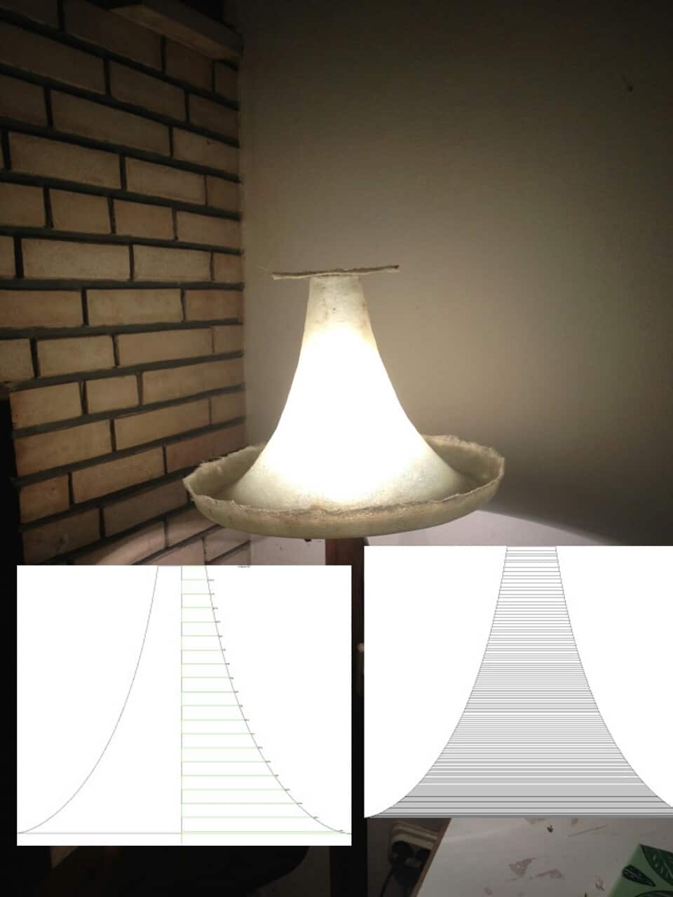

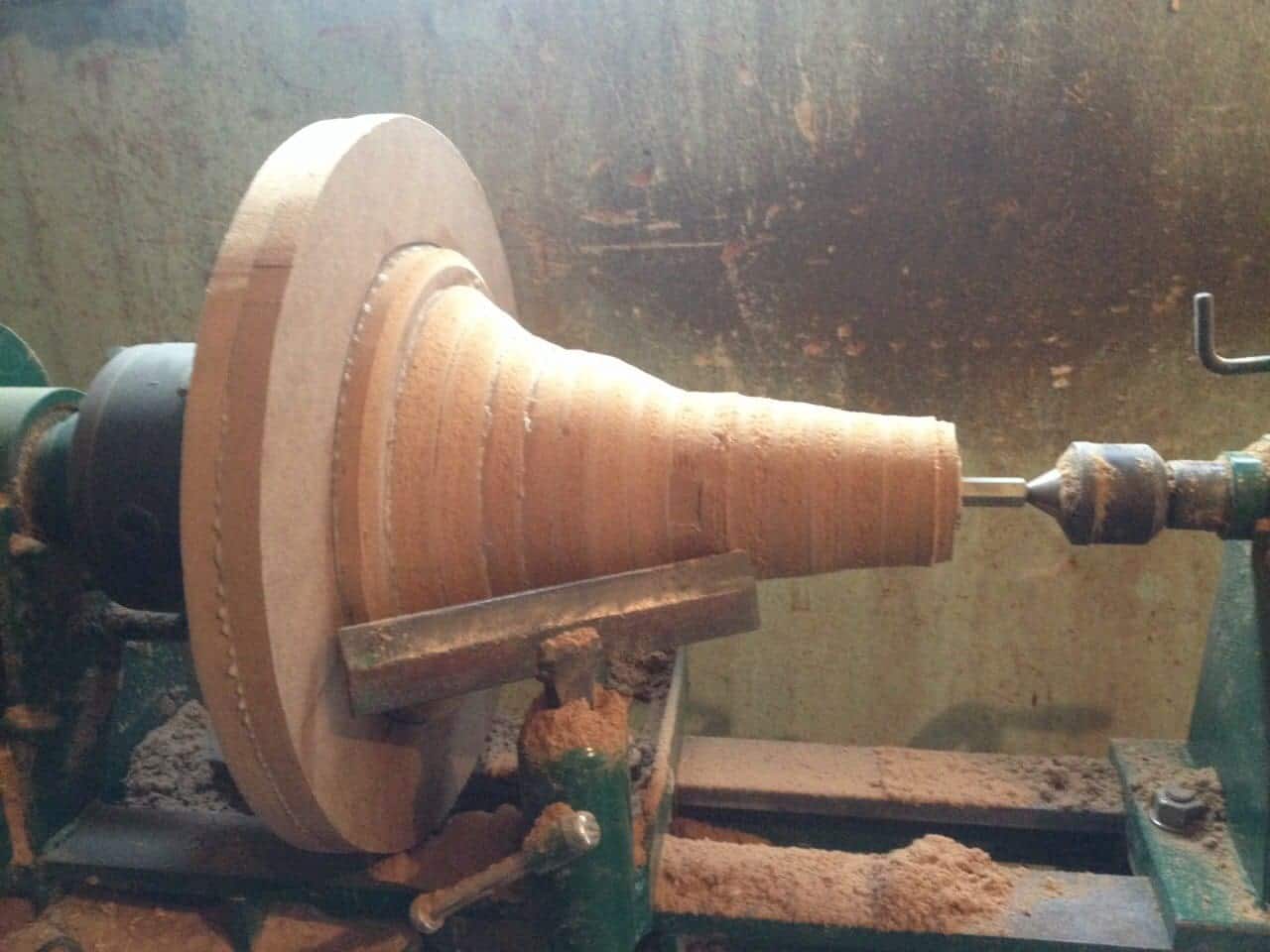

Dacho Napisano Novembar 25, 2016 Autor #41 Napisano Novembar 25, 2016 Kada se skine sa kalupa ide u tokarski stroj na laganu obradu. Horna moze sluziti i kao lampa! Za usporedbu sam na sliku stavio dvije slike crteza od drugih koji su radili takve horne...gotovo isto! vladd and glajman je reagovao/la na ovo 2

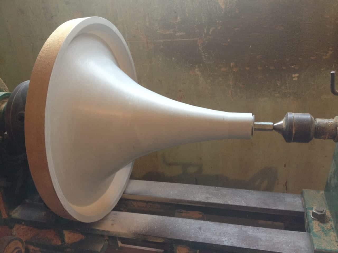

Dacho Napisano Novembar 25, 2016 Autor #42 Napisano Novembar 25, 2016 Nakon brusenja horne izgledaju ovako... Sada ih treba jos uglancati sa nekoliko slojeva špric kita. Nakon toga dolazi lakiranje u nekoliko slojeva. ZZZ and glajman je reagovao/la na ovo 2
