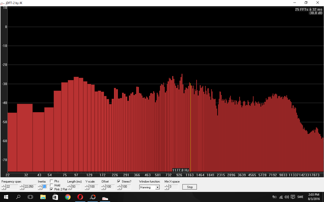

vladac Napisano Avgust 3, 2016 Share #47 Napisano Avgust 3, 2016 stikliraj "pink 2 flat" .... upusti roze shum u jDFT.... zbog provere izgleda/ravnoce "krive".... pozV Link to comment Podeli na ovim sajtovima More sharing options...
mrcelavi Napisano Avgust 3, 2016 Autor Share #48 Napisano Avgust 3, 2016 Na mestu slušanja, pot na 9h Link to comment Podeli na ovim sajtovima More sharing options...
vladac Napisano Avgust 3, 2016 Share #49 Napisano Avgust 3, 2016 ako je dostupno, zabelezi svaki drajver posebno... za jednu kutiju, na 1m i mic u zvucnu jedinicu (sa pripadajucom skretnicom).... cisto da imas info koliko koji dobaci.... malo sumLjivo gasenje na 13kHz... pozV mrcelavi je reagovao/la na ovo 1 Link to comment Podeli na ovim sajtovima More sharing options...
mrcelavi Napisano Avgust 4, 2016 Autor Share #50 Napisano Avgust 4, 2016 Gašenje od 13000 je ipak zbog mikrofona, proverio sa Salovim visokotoncem i drugom skretnicom, ista stvar, nagli pad od 12-13 k. Ipak sam ribon vratio samo na kond od 4,7uF jer mu on manje ubija živahnost. Link to comment Podeli na ovim sajtovima More sharing options...
