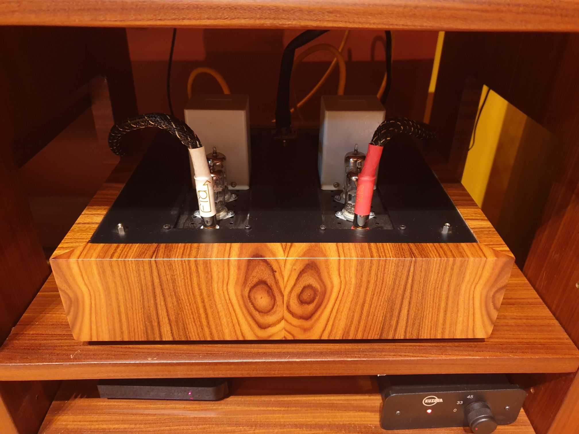

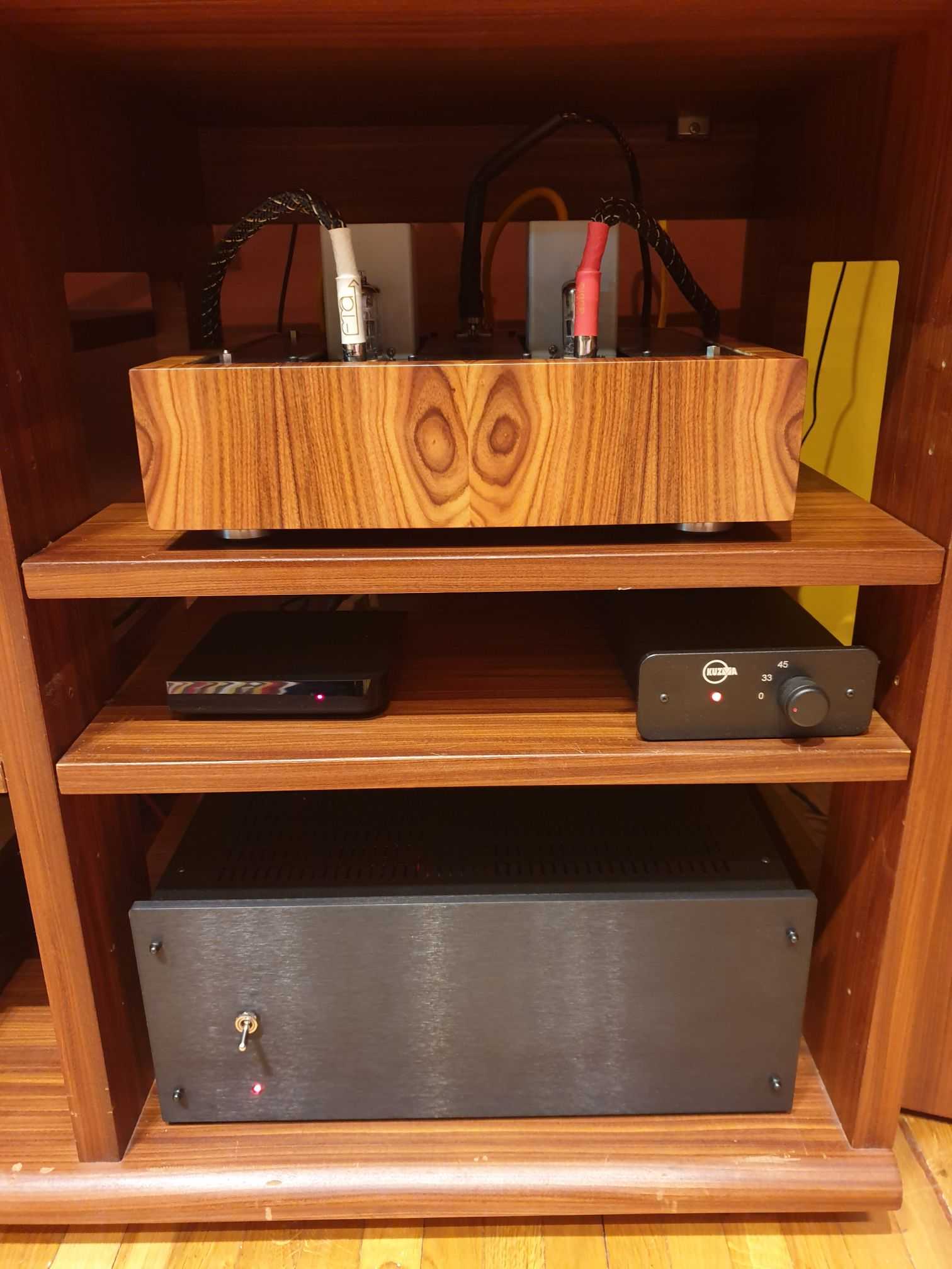

Woland Napisano Januar 22, 2021 Autor #970 Napisano Januar 22, 2021 već sam ga predstavio u drugoj temi, ali evo ga i ovde, sada sa novim (mojim) napajanjem - dvaes kila žive vage: Shishido LCR Phono sekcija, sa Tango EQ-600P modulima LCR Phono je, po mom mišljenju i ukusu, najbolja phono topologija koju sam čuo.. Tango moduli tome, svakako daju svoj doprinos, ali, imao sam priliku da čujem još jednu LCR Phono sekciju sa Silk Audio modulima - nijanse su u pitanju, a one prevagnu čas na jednu, čas na drugu stranu NIXIE, shonne, ninja and 3 ostalih je reagovao/la na ovo 3 1 2

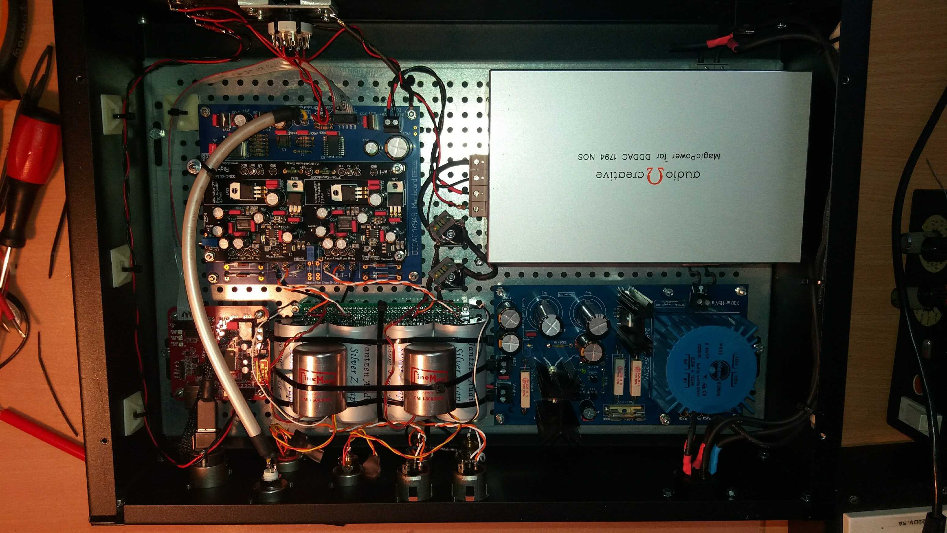

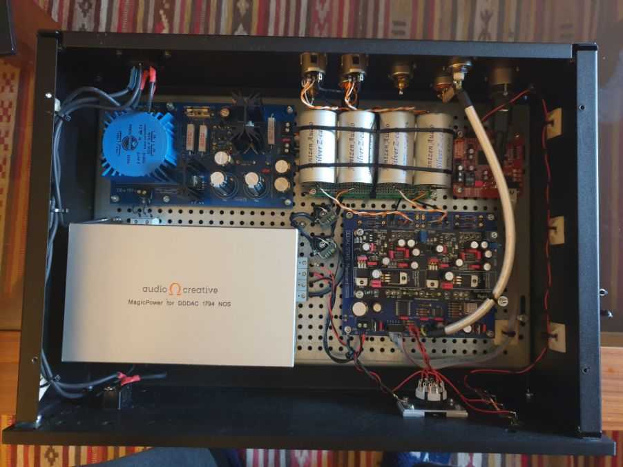

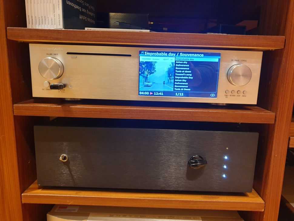

Woland Napisano Januar 22, 2021 Autor #972 Napisano Januar 22, 2021 desio se nekakav kuršlus, pa je gornji post ostao bez teksta.. idem ponovo: nisam bio zadovoljan kako moj DDDAc svira pa sam ga poslao @NIXIE na inspekciju, a on ga je potpuno pretresao: promenio interno ožičenje, konektore, preklopnike, sredio mase, naposletku zamenio izlazne trafoe kondenzatorima, i uradio još štošta što sam zaboravio i sada DAC radi mnogo bolje nego ranije posumnjao sam, a @NIXIE je ustanovio, da Cinemag trafoi (vidi oglase) sa ovim Dacom ne sviraju najbolje, pa je stavio Jantzen kondove.. treba mu malo vremena (sat) da se ugreje, i evo ga svira zaista raskošno, veoma prirodno.. okružanje je ostalo isto - Cocktail Audio x50d streamer, Marantz univerzalni player, i SBB EON box hvala @NIXIE zerowaf je reagovao/la na ovo 1
NIXIE Napisano Januar 22, 2021 #973 Napisano Januar 22, 2021 Malo si ga duže čekao igrom slučaja i nevolja koje su sada iza mene. Drago mi je da je uspelo. Cinemag je odličan trafo, ali nije dobar match za taj DAC sa dve pločice, a zašto, nemam pojma. Imao sam obe opcije u jednom trenutku u toj kutiji, menjao load na sekundaru od preporučenih 1k8 do 20k, merio sve, upoređivao sa svojim uređajem i ništa. Uvek su bolje zvučali Jantzeni. Zadovoljan sam zvukom veoma, mislim da svira malo bolje i čistije nego moj primerak i ako je još pomalo nerazrađen. Moj model je stariji, napajanje skroz drugačije, imaš bolju USB karticu i sve je odrađeno sa VDH, Dunavkom i belim kablom. 230 VAC i GND je CS12 i CS18, DC napajanje SCS18, signal beli kabal (samo parice) i signal GND SCS18. USB kablić je od Dunavkove žice. SPDIF je KCS100. Izbačeno sve što je bilo viška. Poveo sam malo računa i o uzemljenju. Sad sam spremio nešto CS i SCS VDH žica i za svoj primerak, gde je 230VAC sa LIYCY, uzemljenje je Zaječarac, a DC napajanje je sa nekom posebrenom žicom 22AWG slično Dunavkovoj. To sve mora da se prežiči prvom prilikom, a imam i na samim PCB nekih izmena koje je konstruktor primenio na novijim modelima. Woland and djmilicic je reagovao/la na ovo 1 1
Woland Napisano Januar 22, 2021 Autor #974 Napisano Januar 22, 2021 4 minutes ago, NIXIE said: Cinemag je odličan trafo, ali nije dobar match za taj DAC sa dve pločice, a zašto, nemam pojma da, to nisam očekivao pa mi je trebalo vremena da se pomirim sa tim
NIXIE Napisano Januar 22, 2021 #975 Napisano Januar 22, 2021 Evo slike sa testiranja. Trafo i kondenzatori. Kom opanci kom obojci. Nisam hteo tako lako da odustanem. Woland je reagovao/la na ovo 1
