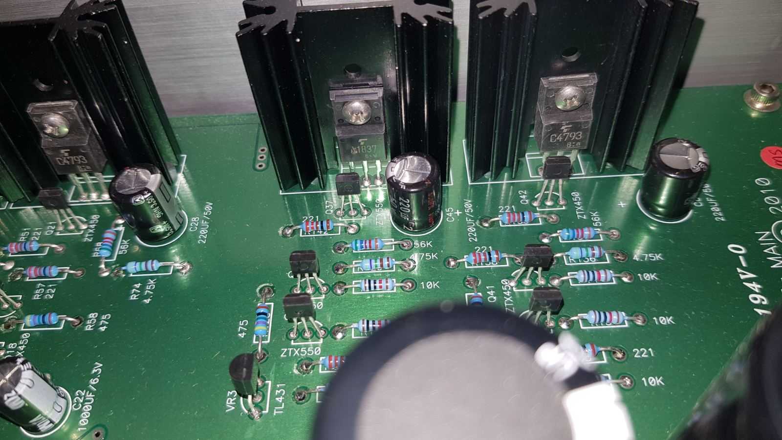

shonne Napisano Mart 26, 2024 Autor #423 Napisano Mart 26, 2024 Gledam ovaj nelsonov preamp i komponente. Regulator... Kupis jedno 20 vrste komponente u velikim kolicinama i od toga pravis vrhunske uredjaje. Bilo to preamp, amp...sve je slicno. Samo lepo ubaceno. Sjajno 😁

shonne Napisano Mart 26, 2024 Autor #425 Napisano Mart 26, 2024 Nele se koristi tome da nema copy. Ako jos ukinu IRFP nema sta vise da se pravi. Ono sto je meni bilo interesantno na ovoj slici, vrednosti komponente i tip. Sve je isto, bilo to u preamp, amp...samo su konstrukcije drugacije. Svaka cast. 🤗 Aleks je reagovao/la na ovo 1

shonne Napisano Mart 27, 2024 Autor #429 Napisano Mart 27, 2024 Slazem se sa svime. Ja sam npr do 'juce' bio ubedjen da oni u svojim preampima koriste obicne regulatore, npr tipa 7815 i tako...kada video skoro ovu sliku sa komponentama, mogu da se slozim skroz sa tvojim vidjenjem u prezadnjem postu. Ipak je PL takoreci mozak i nije prevara. Godinama smo pravili uredjaje i sa druge strane slusao mnostvo drugih...ono sto sam cuo,...za sad nista nije moglo da nadmasi PL. Zato i odlucio da pravim te uredjaje. Za svoje slusanje...

BANAT Napisano Mart 27, 2024 #436 Napisano Mart 27, 2024 17 hours ago, shonne said: Gledam ovaj nelsonov preamp i komponente. Regulator... Kupis jedno 20 vrste komponente u velikim kolicinama i od toga pravis vrhunske uredjaje. Bilo to preamp, amp...sve je slicno. Samo lepo ubaceno. Sjajno 😁 Meni je kod tog uredjaja interesantno da se koristi `ground plane` PCB, kao da je za neke RF aplikacije . shonne je reagovao/la na ovo 1

Mikorist Napisano Mart 27, 2024 #438 Napisano Mart 27, 2024 pre 10 minuta, BANAT reče Meni je kod tog uredjaja interesantno da se koristi `ground plane` PCB, kao da je za neke RF aplikacije . Sve što je projektovao Wayne Colburn izgleda tako. Čak i pojačalo za slušalice. Baš sam razmišljao šta će mu tolika površina
BANAT Napisano Mart 27, 2024 #439 Napisano Mart 27, 2024 Miko taj Wayne C. je to uradio tako radi dobijanja efikasnog elektrostastickog oklopa , ali se na slici ne vidi kako je stampa napravljena sa donje strane , kod RF -PCB se obavezno radi da i sa donje strane postoji `ground-plane ` bakrena povrsina , koja je na svakih oko 10-15mm galvanski spojena linkom sa gornjom `ground-plane` bakrenom povsinom , sad kako se tu radi o audio uredjaju verovatno da dupli `ground-plane` PCB nije ni potreban . shonne and Mikorist je reagovao/la na ovo 2
