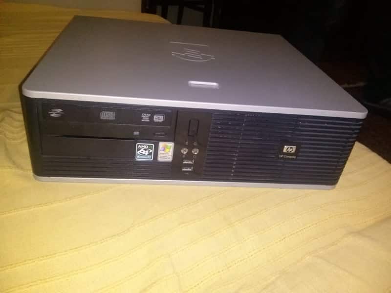

grozni Napisano Mart 12, 2016 Autor Share #4 Napisano Mart 12, 2016 Nabavio sam HP compaq DC 5750 Treba da bude samo za muziku, stavio 8 giga DDR2 memorije, ima 250 gb disk i mesta za jos jedan hard. Link to comment Podeli na ovim sajtovima More sharing options...

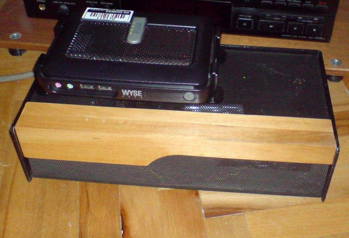

sir Oliver Napisano Mart 12, 2016 Share #8 Napisano Mart 12, 2016 CAM00570.jpg Eve gi Eve ga. Pa imam isti taki, čami mi sas AP linux pošto furam Daphilu na onog prcvoljka. Link to comment Podeli na ovim sajtovima More sharing options...

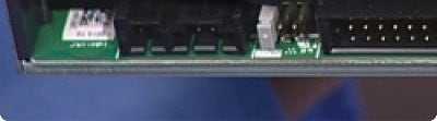

ZZZ Napisano Mart 12, 2016 Share #9 Napisano Mart 12, 2016 Trebalo bi da ima na konektoru iza opticke jedinice? Prvi u redu 2 pina odmah pored 4 pina audio konektora. Postoji mogucnost da ima i "return" SPDIFA sa maticne ploce, tu na tom konektoru? Koji se obicno ne koriste. Jedan par od tih pinova je TTL nivo SPDIF. Nisam sada napamet siguran koji po redu od tih pinova? . TTL nivo 5V p-p circa Standardni SPDIF nivo -0.25V +0.25V (0.5V p-p) sto znaci da je potrebno smanjiti signal 10x ili za 20db. Ali vecina SPDIF receivera prima i TTL nivo SPDIF signala. Pa se nece nista ostetiti. . A nije nemoguce da ima i na motherboardu negde spdif konektor samo se ne koristi - nije prikljcen. Pogledaj u podacima za maticnu plocu? Link to comment Podeli na ovim sajtovima More sharing options...
ZZZ Napisano Mart 12, 2016 Share #10 Napisano Mart 12, 2016 ovde se bolje vidi, i to je standardno za sve opticke jedinice. Obelezeni i polariteti. Mada 99% ima i na maticnoj negde... ... Link to comment Podeli na ovim sajtovima More sharing options...
sir Oliver Napisano Mart 12, 2016 Share #11 Napisano Mart 12, 2016 Noviji cd romovi nemaju digitalni izlaz. Digitalni izlaz na starijim cd romovima je digitalni izlaz audio cda koji se reprodukuje na tom cd romu. Nema nikakve veze sa muzickom karticom tj sa onime sto Groznom treba. Ako nema konektor na motherboardu za spdif ne gine mu Link to comment Podeli na ovim sajtovima More sharing options...

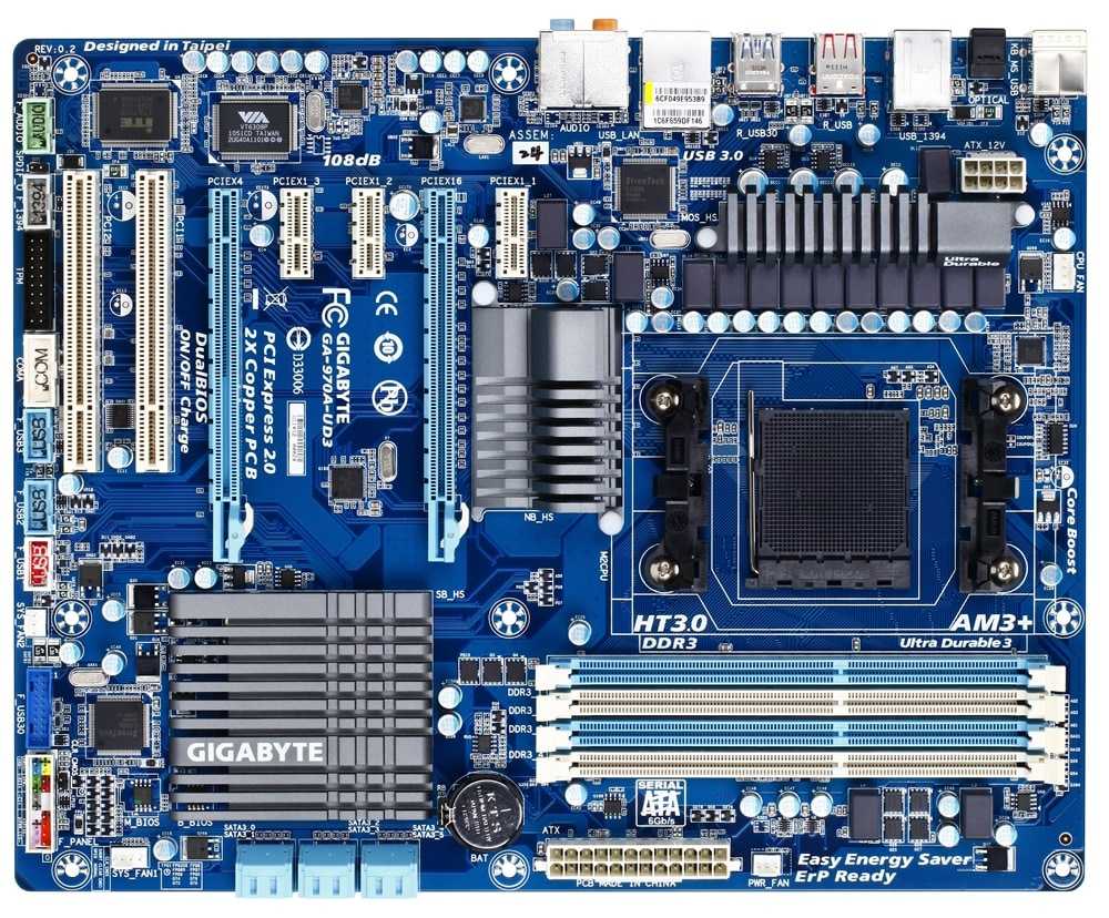

mrcelavi Napisano Mart 13, 2016 Share #12 Napisano Mart 13, 2016 Dal da se umešam ili ne, moj stav je da nije svaka ploča dobra za vrhunski zvuk sa kompa. Ovo tvrdim jer sam isprobao 10-12 različitih a među njima i ovaj koji ti navodiš. Neće tu biti ni M od muzike veruj mi, to je office mašiina i ništa više od toga. Čim nije izvieden spdif konektor na ploči već govori da je zvuk u projektu ploče bio zadnja rupa na svirali. Kućište ok, napajanje dosta tiho tako da se može iskoristiti ali ograničavajuće je veličina kućišta tako da nemože da stane standardna ploča. I da ne tupim dalje, imam Gigabyte ploču koja čuči i vata prašinu ( model jedan broj manja od ove koju koristim) ima izvedene spdif konektore ovako nešto Jedino ćeš morati da nabaviš neki Fenom AM3 procesor i par giga ddr3 , ako si zainteresovan javi Link to comment Podeli na ovim sajtovima More sharing options...

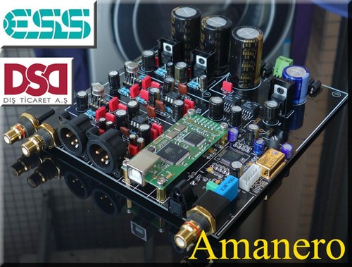

grozni Napisano Mart 13, 2016 Autor Share #14 Napisano Mart 13, 2016 @mrcelavi Hvala puno na ponudi, ali cela ideja je bila da se uzme tiha sprava namenjena iskljucivo muzici, koja nece ici na net, samo Windows, Linux ( dual bot) i muzika. Sad me malo plasis recenicom da nece biti m od muzike zbog ploce. Ja sam hteo da uzmem nov Mac mini, ali su me svi redom odgovarali od toga pricom .... sta ce ti to, ti si gramofon orijentisan,....uzmi nesto, bilo sta, samo da je tiho, imas odlican DAC, sve jedno je sta ga gura.... Tako sam i utrcao u ovo. Pre sam radio na Simens Niksdorfu, koji je klao na papiru mnogo brze kompove, objasnili su mi da je tu stvar u optimizaciji i kvalitetu delova nekih brendiranih kompova,... Mislio sam da ce HP da bude iz iste price. Na stranu, probacu ovu pricu da dovedem do kraja sa Linuxom, Mada nije mi jasno, ako se izvede stvar sa SPDIF ili ako dokupimm Amanero il nesto slicno, signal u DAC, sta tu ima sad i ploca da nesto biva mnogo vazna. Pa nije muzika sletanje na mesec il renderovanje Kosovske bitke. Ovo ne pisem polemike radi, nego stvarno mi nije jasno. Ako stvarno mislite da treba i nadrkana ploca, ok, onda idem u Meka i boli me, ali sve se nesto nadam da ce moci i ovako, da ostane vise para za vinile. Pozdrav i hvala jos jednom Link to comment Podeli na ovim sajtovima More sharing options...
sir Oliver Napisano Mart 13, 2016 Share #15 Napisano Mart 13, 2016 Ma pusti komp. Video si onaj moj thin client. Velicine dva Malboro-a ( a tolko i kosta). Svira pod daphilom samo tako. Dobijes drugi spdif bracket kad dodjes u Nis . A i da cujes JLSounds sas lampu. Link to comment Podeli na ovim sajtovima More sharing options...
