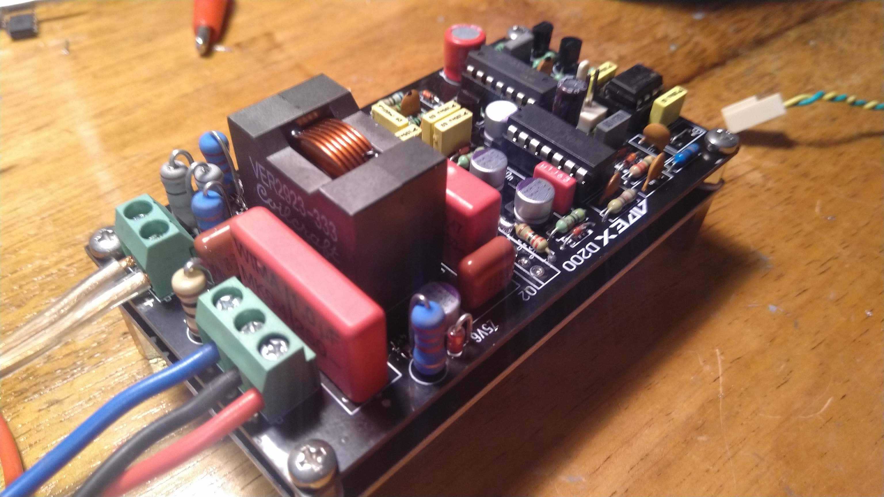

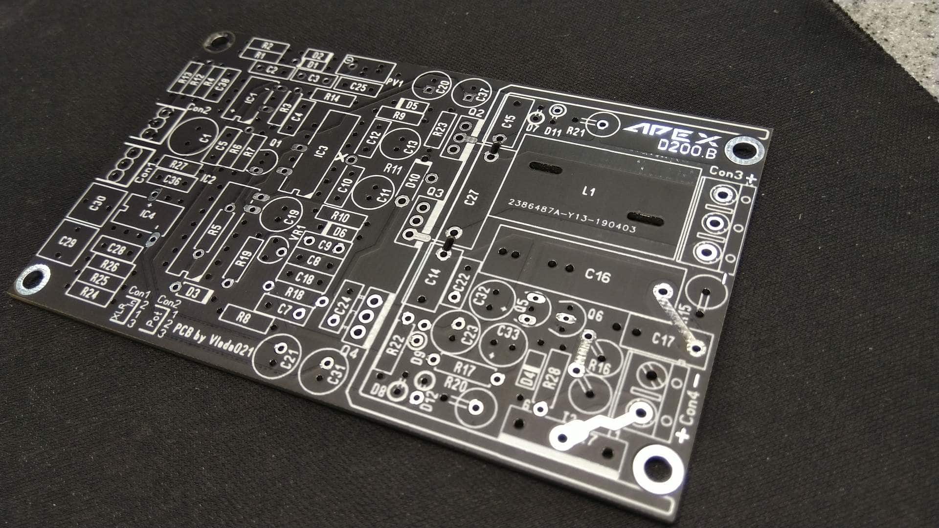

apexaudio Napisano Mart 24, 2019 Autor #27 Napisano Mart 24, 2019 D200 najnovija i najbolja gradnja do sad. vladd je reagovao/la na ovo 1

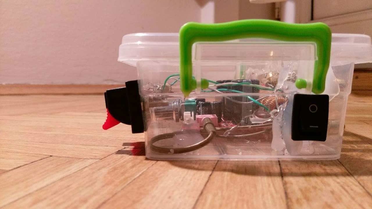

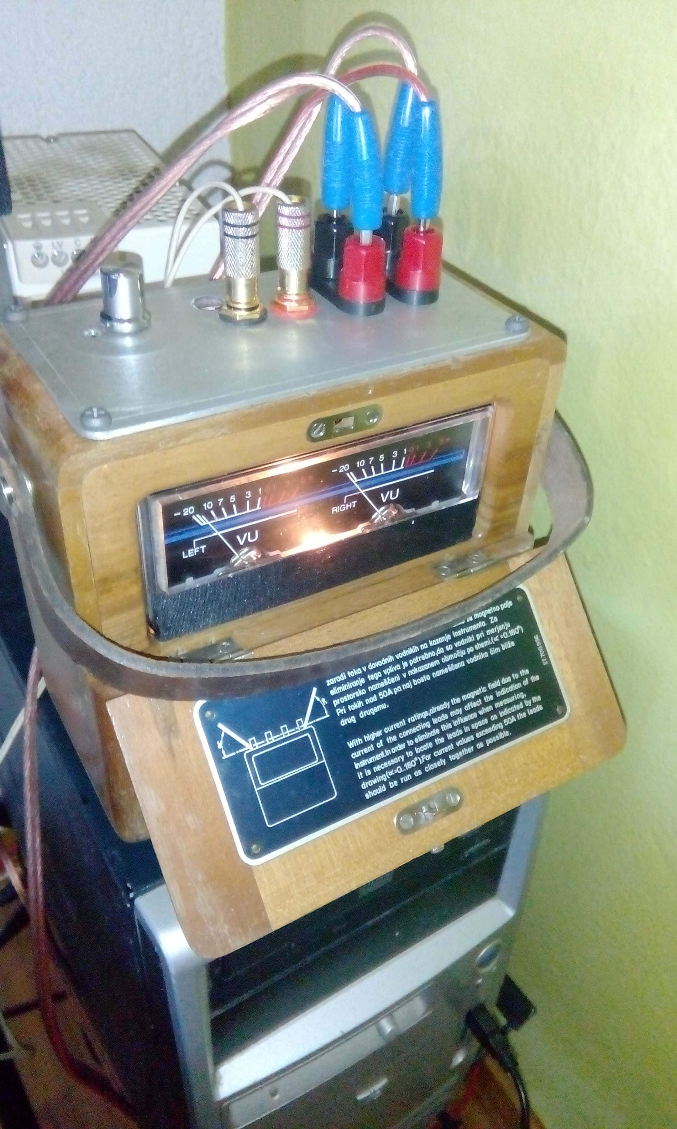

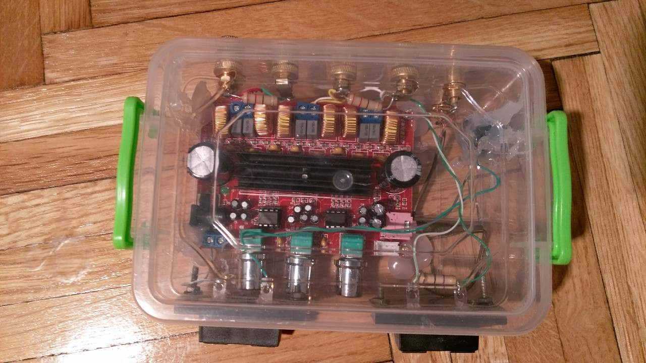

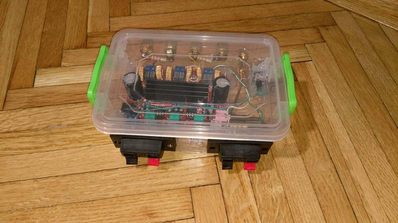

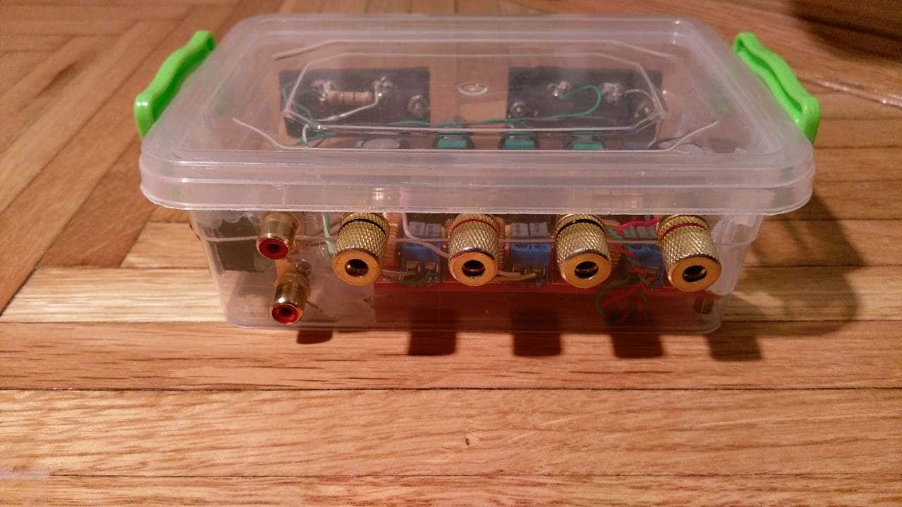

2a3 Napisano Mart 26, 2019 #29 Napisano Mart 26, 2019 Pre 2 godine kupio kineske gotove plocice sa tpa3116 D2 sa 2 cipa i napravio Sir Oliverov klon i na kompu kod zene radi dobar posao sa trosistemskim Seasom i mir u kuci.Napajanje copersko sa 24 v i 10 A i razvaljuje.Ovaj prvi je Sir Oliverov sa Faka sa jednim cipom.Drugi moje sa napajanjem.NIXIE mi poslao plocicu za vu metre. NIXIE je reagovao/la na ovo 1

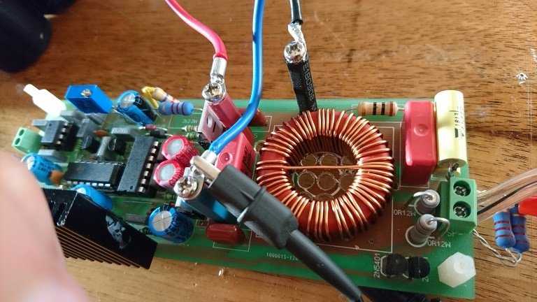

apexaudio Napisano April 10, 2019 Autor #42 Napisano April 10, 2019 D200 plocica sa dodatim balansiranim ulazom i predpojacalom... grone je reagovao/la na ovo 1

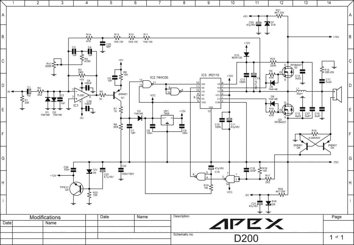

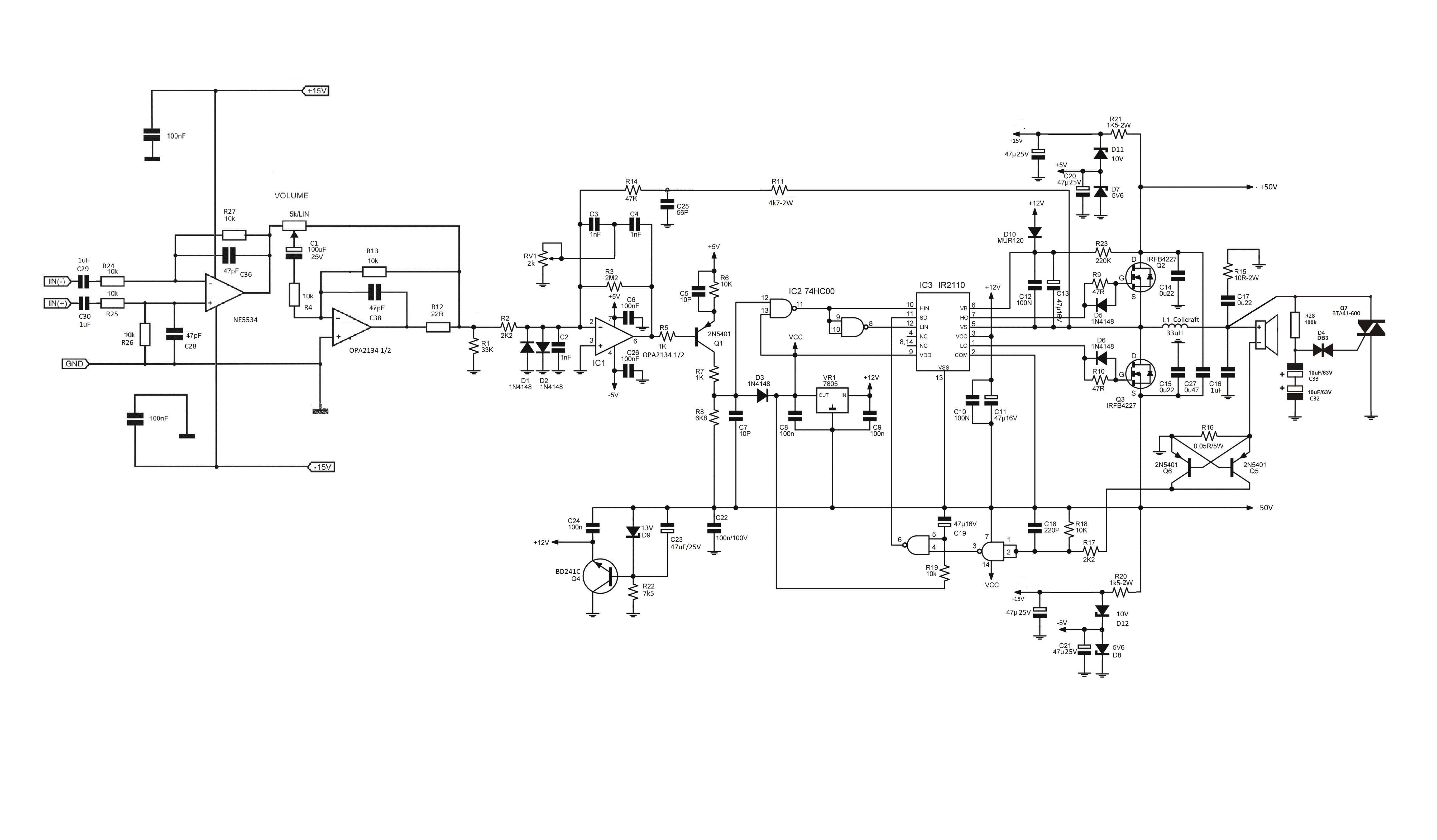

apexaudio Napisano April 19, 2019 Autor #43 Napisano April 19, 2019 Sema D200 sa balansiranim ulazom.
