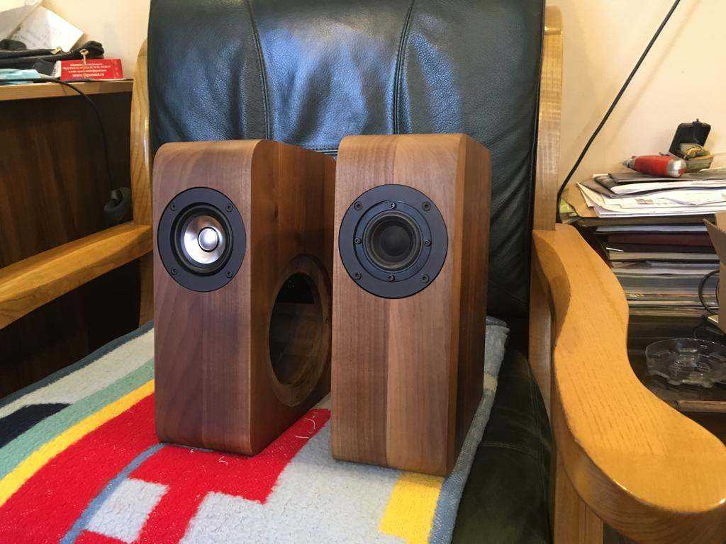

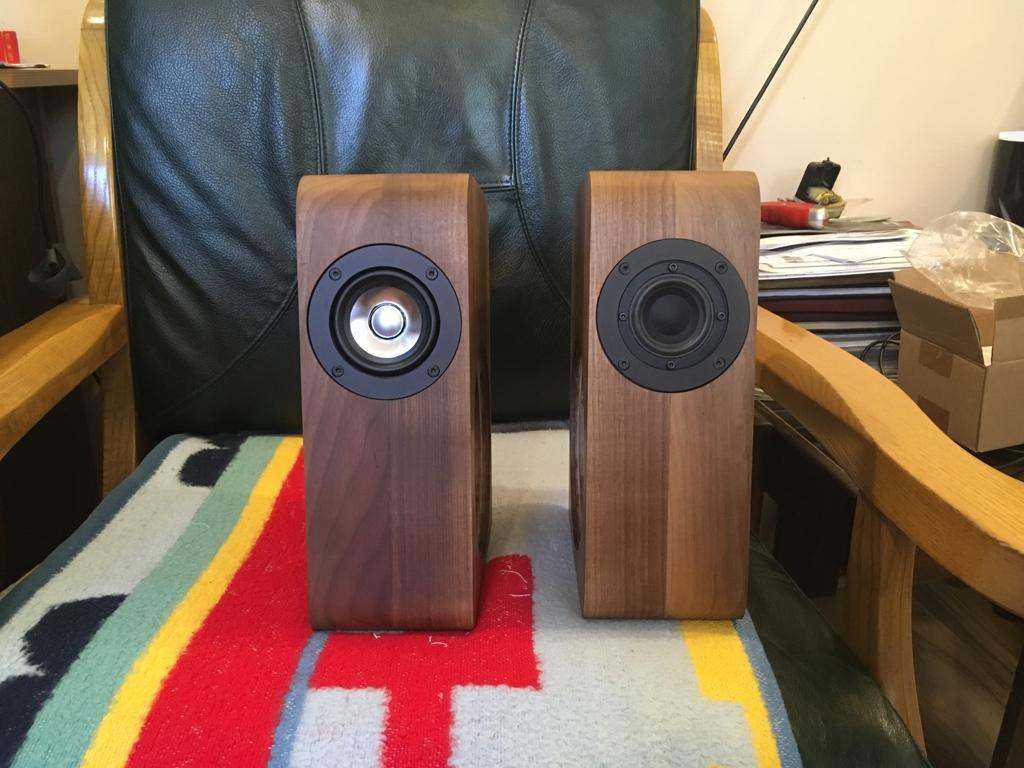

Aleks Napisano Oktobar 2, 2019 #290 Napisano Oktobar 2, 2019 Napravio on, pito sam ga i ja isto, pre jedno 3 godine Inače, ovo su njegovi (ako se ne varam):

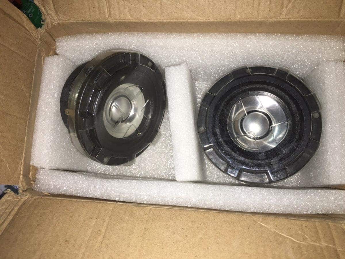

gluv_i_udaren Napisano Oktobar 21, 2019 #294 Napisano Oktobar 21, 2019 Dobro, i šta sad? Ovaj desni FR, to ćemo da probamo kako sviri, pa ako se uklopi kršteno, mor'o bi biti dobarrrr Woland je reagovao/la na ovo 1

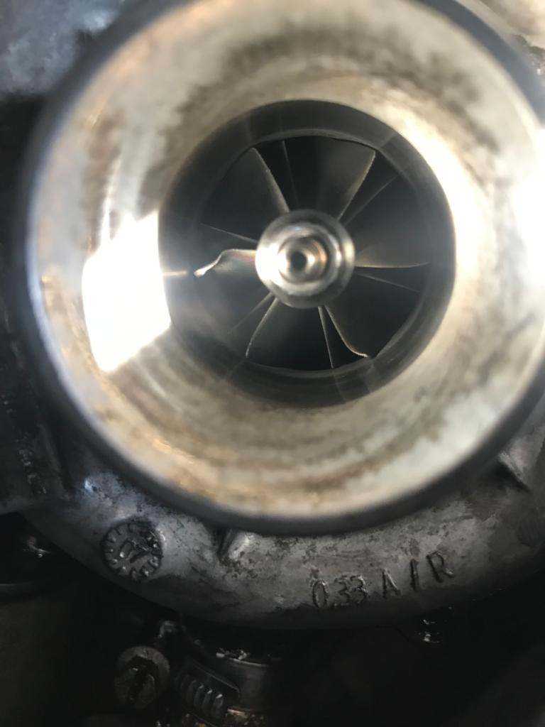

gluv_i_udaren Napisano Oktobar 21, 2019 #295 Napisano Oktobar 21, 2019 Ovo poslednje je krep'o tweeter na nekom Peugeotu
pakonja Napisano Oktobar 22, 2019 #298 Napisano Oktobar 22, 2019 Zanimljivo.... Grafik mu je ocajan... kako svira?
NIXIE Napisano Oktobar 22, 2019 #299 Napisano Oktobar 22, 2019 1 hour ago, pakonja said: Zanimljivo.... Grafik mu je ocajan... kako svira? Slušao onomad na hifiles show, dernja se ko magarac. Ono jes Scanspeak, ali brate.... Ima jeftinije od tih 2-3", pogledaj Vifa NE75, NE95, linearno.
pakonja Napisano Oktobar 22, 2019 #300 Napisano Oktobar 22, 2019 Gledajuci grafik takav zvuk sam i ocekivao...... ako uopste treba verovati grafiku... ali malo je zabrinjavajuce da scanspeak za tu cenu daje takav zvuk... ja bar od scanspeak-a ne ocekujem to... Ni linearnost nije garant dobrog zvuka, ali je bar jedan preduslov ispunjen Hvala na skretanju paznje na ove drajvere.
NIXIE Napisano Oktobar 22, 2019 #301 Napisano Oktobar 22, 2019 1 hour ago, pakonja said: Gledajuci grafik takav zvuk sam i ocekivao...... ako uopste treba verovati grafiku... ali malo je zabrinjavajuce da scanspeak za tu cenu daje takav zvuk... ja bar od scanspeak-a ne ocekujem to... Ni linearnost nije garant dobrog zvuka, ali je bar jedan preduslov ispunjen Hvala na skretanju paznje na ove drajvere. Mislim da je bilo u Dayensovoj sobi, u dve varijante, kao PC zvučnik sa dva takva drivera, i kao podnostojeći sa dva takva drivera i neki malim basićem možda od 5inch liči na Peerless. PC zvučnici su bili koliko toliko pristojni, ali onaj veći je drečao dosta. Tim driverima evidentno treba neko ispravljanje krive Drine da bi svirali lepo. Ne sećam se šta je Troels radio da to koriguje, mislim da je on imao neki mini projekat sa njima, ako ne grešim. Izgleda od tih malih najbolji i najjeftiniji dođe ovaj FE85 iz Boenicke. PS http://www.troelsgravesen.dk/5F-8422T01.htm
gluv_i_udaren Napisano Oktobar 22, 2019 #302 Napisano Oktobar 22, 2019 Taj mali jako lepo svira. Mislim da je @crni. čuo male desktop zvuje koje i ja imam sa tim driverima. Onako, prilično zapanjujuče precizno i sa fantastičnom pozornicom, jedino što su kilavi. Imaju jako mali sweet spot, ali u tom malom TL idu čak i prilično nisko. Ako se uzmu u obzir dimenzije, naravno. BTW, te Dayens podnostojeće (Grande Mikra) imaju najtačniji ton koji sam ja čuo.

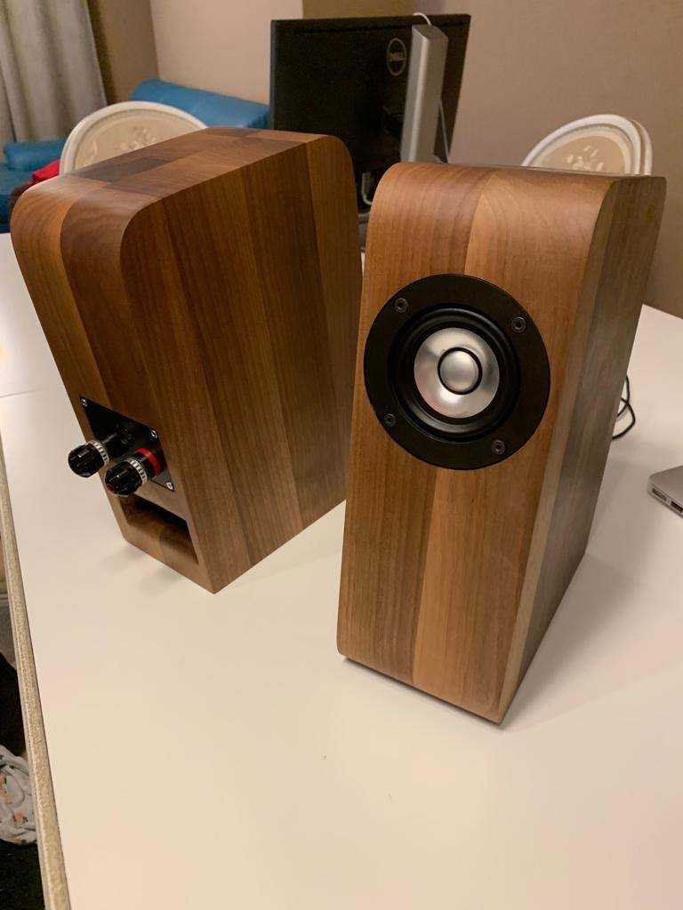

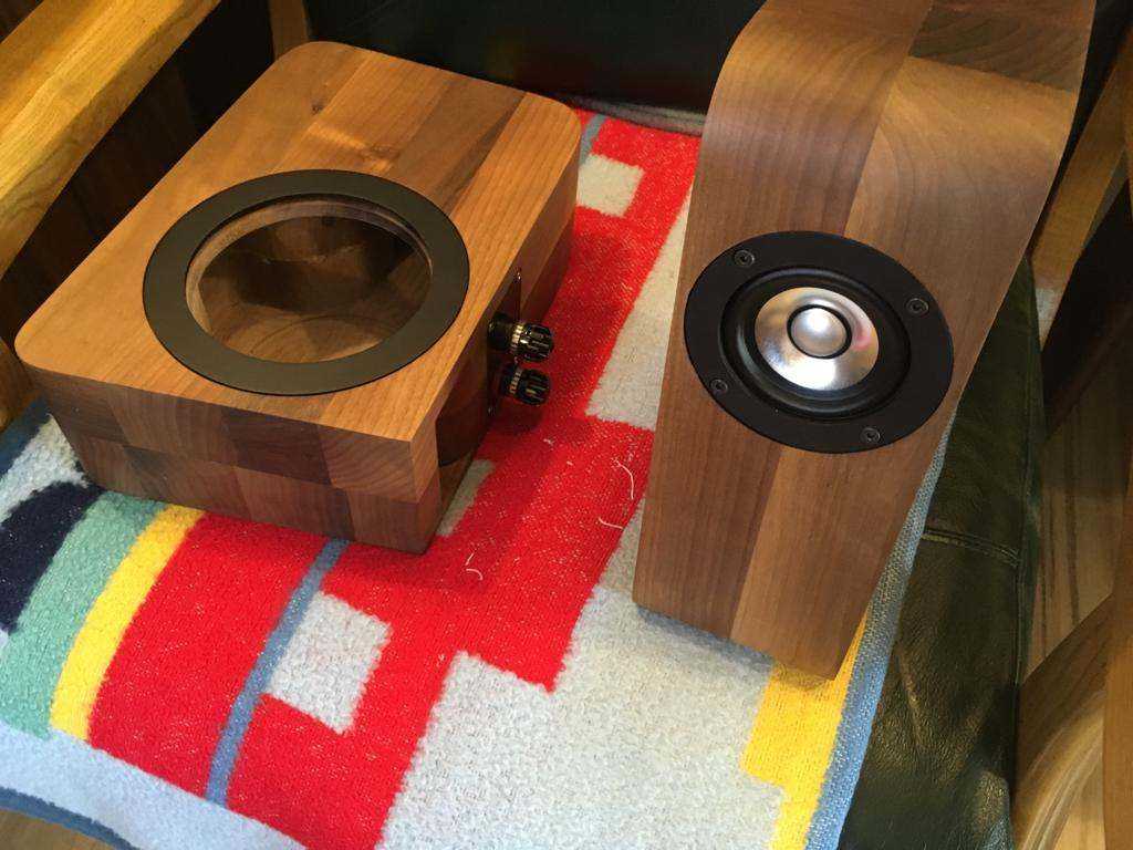

gluv_i_udaren Napisano Oktobar 22, 2019 #305 Napisano Oktobar 22, 2019 Zaboravih da pohvalim @SantoEov rad. Urađene su stvarno odlično! Moram spamovati još jednu sliku shonne, dejanco32, Spachek and 1 član je reagovao/la na ovo 3 1
Spachek Napisano Oktobar 22, 2019 #306 Napisano Oktobar 22, 2019 Stvarno ekstra izgledajuSent from my SM-A520F using Tapatalk gluv_i_udaren je reagovao/la na ovo 1
