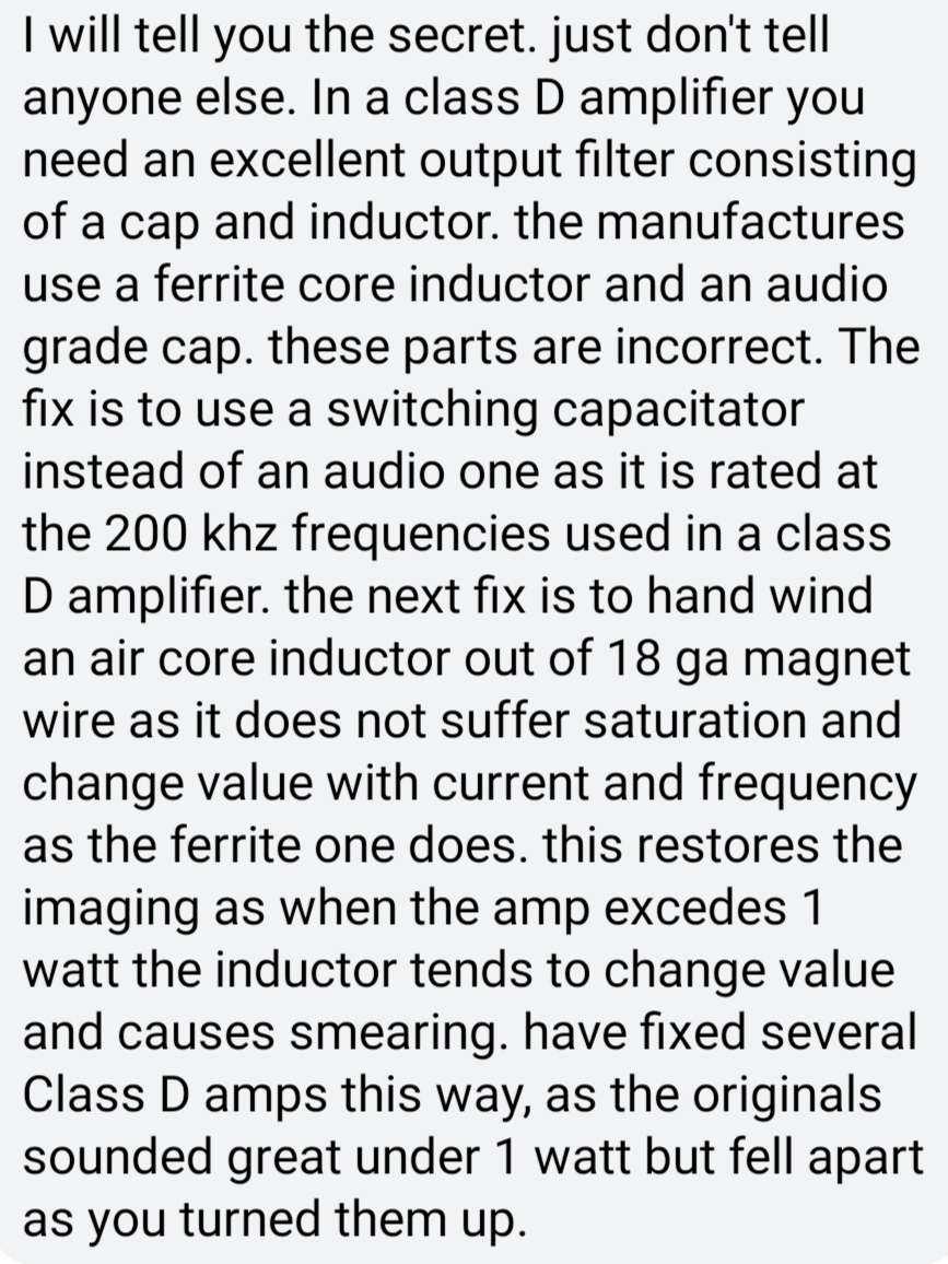

pakonja Napisano Oktobar 8, 2019 #573 Napisano Oktobar 8, 2019 Aj malo da ozivim temu... sta mislite, ima li smisla ovo ispod i da li je neko vec probao?
vladd Napisano Oktobar 9, 2019 #575 Napisano Oktobar 9, 2019 Neki butik kondovi kvalitetom dostizu ozbiljne profi impulsne kondove, pa je samo pitanje poznavanja tehnologije i uklapanja sta je potrebno. Mada, zvuci kao da je ubacivanje "audio grade" komercijalnih kondova, marketinski vise namenjeno sirem trzistu zatrovanom trgovackim psalmovima, nego onom malobrojnom tehnicki pismenijem... Kao trece, sumnjam da su inz zanemarili zasicenje jesgra koje moze da se dogodi pri znacajno broju ampera, pri kojem su popaljene sprave zvane zvucnici...pa ne bih o tome brinuo na taj nacin. Pride, sa jezgrom se dobija benefit manjeg broja namotaja i mogucnost koriscenja deblje zice. Air kore su obicno solidno i neprijatno veliki za potrebnu induktivnost. To je lowpass filter, otseca visoke frekvencije, ne mesa se u audio opseg, a bitno je da je sto blize cipu u lejautu... I na rad filtera dramaticno vise utice situacija u i imedansa zvucnika, nego superfine i suptilne razlikice.

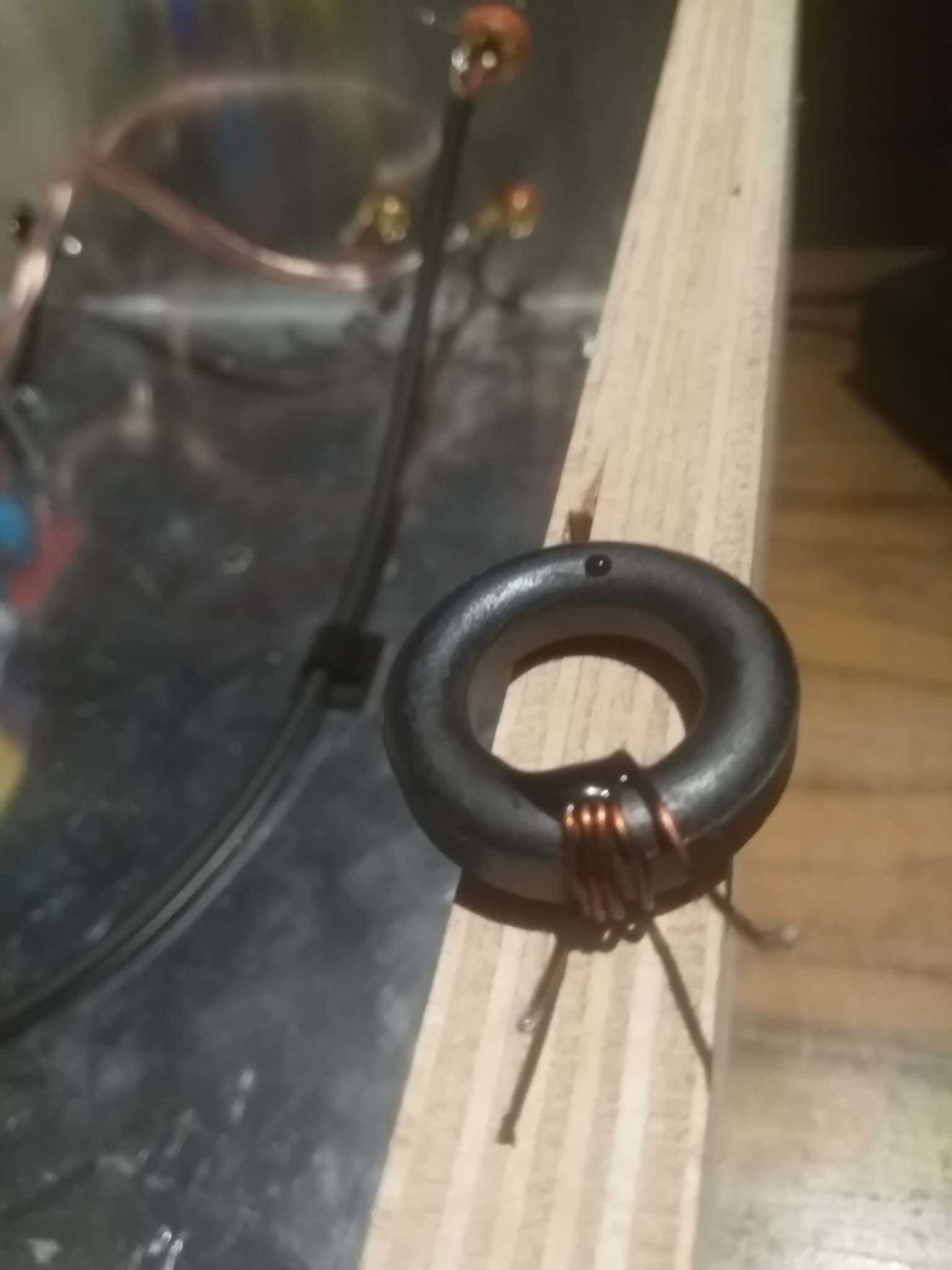

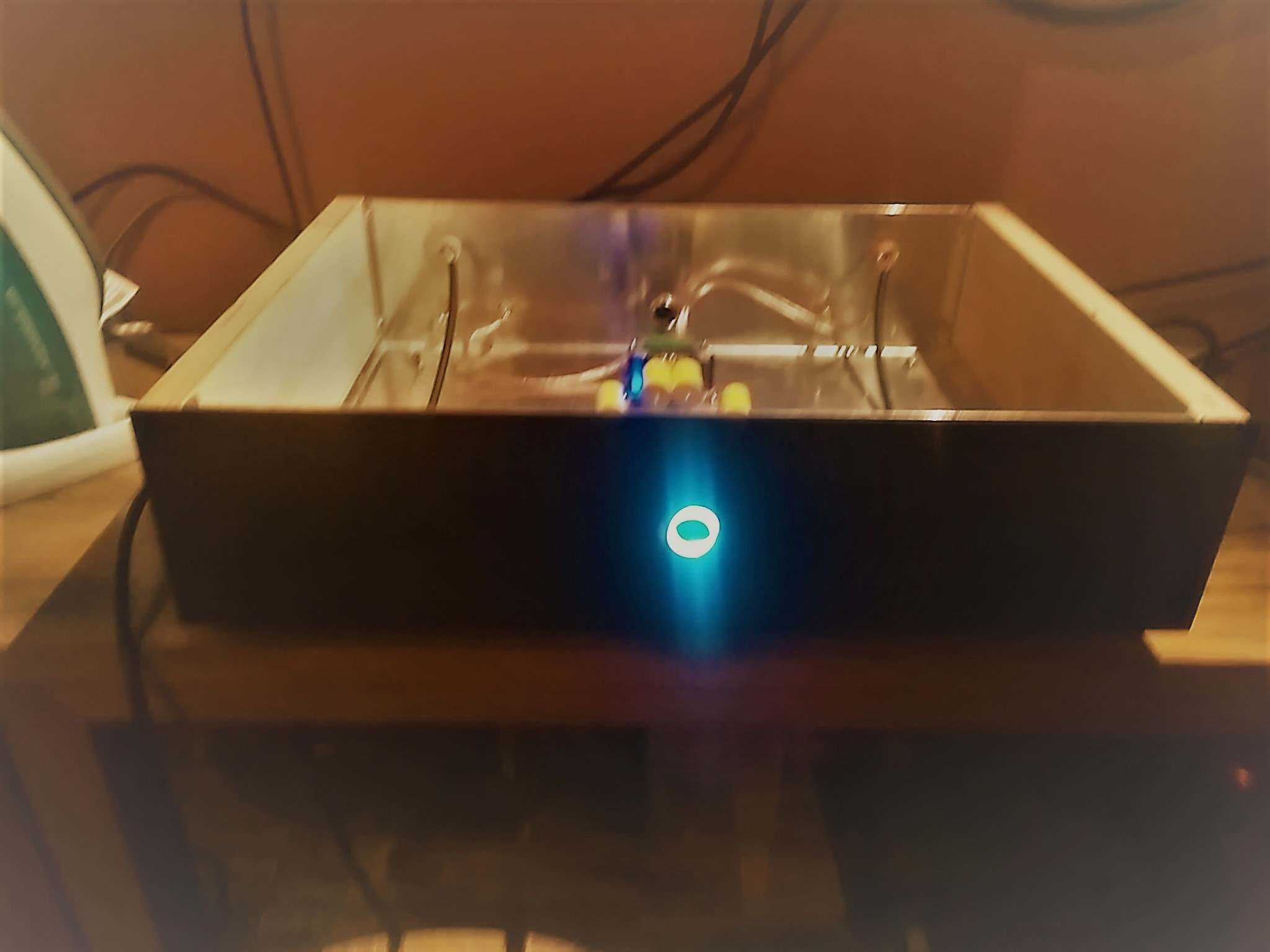

jorgoss Napisano Decembar 17, 2019 #576 Napisano Decembar 17, 2019 On 10/8/2019 at 11:02 PM, pakonja said: Aj malo da ozivim temu... sta mislite, ima li smisla ovo ispod i da li je neko vec probao? Ja sam kupio plocicu kao sa slike, Ove napojne elkose zamenio sa LXZ Nippon 4 komada od 1000uF u paraleli, poskidao pot, neku diodu protiv obrtanja polariteta, prikljucak ulaz za bananu stereo 3,5mm, na ulaz stavio 4 polipropilena Akotronic 2,2uF/250V, filterske prcvoljke sam zamenio sa foliskim impulsnim polipropilenima ERO istih vrednosti, i na kraju sam napravio neke zavojnice i namotao sa debelom lak zicom zalio epoksiem. E te zavojnice su stvarale distorziju na visokima na iole vecim glasnocama a grejale se ko lude u bilo kom rezimu. Skinute i vracene originalne do sledece ideje. Zvuk, iako je pojacavac podnapojen (20V/4A) svira za medalju, mislim ne mogu kazem da je slusljiviji recimo od F5 ali ima scene, ima basa, visoki ok, dimenzije minimalne , snaga veca od F5, nema grejanja, nema suma ni bruma, jedino prilikom gasenja oce da napravi blop! :-)
jorgoss Napisano Decembar 17, 2019 #577 Napisano Decembar 17, 2019 Nesto mi slikanje uradtka nije bas uspelo ali mislim da se dovoljno vidi
Zen Mod Napisano Decembar 17, 2019 #578 Napisano Decembar 17, 2019 kalem treba da ima vise navoja , da se vise oslanja na broj navoja zice a manje na magnecenje jezgra , za istu induktivnost zakljucak - jezgro manjeg preseka stoj bi rekli u struci - kalem sa vecim faktorom dobrote
jorgoss Napisano Decembar 17, 2019 #579 Napisano Decembar 17, 2019 Cccc, kakva sam neznalica, ja navro na debelu zicu I veliki presek, sve nesto vodjen geslom sto manji otpor, I veliko jezgro da se kao teze zasiti, a ono prc, kontra :-(
Zen Mod Napisano Decembar 17, 2019 #580 Napisano Decembar 17, 2019 pa sredina zlatna mu negde valjda izmedju tijeh prcmoljaka i te mrge sto ti napravi
NIXIE Napisano Decembar 18, 2019 #581 Napisano Decembar 18, 2019 14 hours ago, jorgoss said: na kraju sam napravio neke zavojnice i namotao sa debelom lak zicom zalio epoksiem. Da li si utvrdio vrednosti tih zavojnica, izmerio možda? Na njima piše 100 (uH pretpostavljam - 0,1mH). Po data sheet-u ta vrednost je 10uH, 10x manja? Što li su stavili toliko veće induktivnosti? Ako treba 10uH to može da se namota na vazduhu bez problema i ubudži okolo PCB, da ne budu blizu. Kondenzatori u izlaznom filteru su po datasheet-u 0,68uF, toliki su i na PCB koiko vidim (684)
zek Napisano Decembar 18, 2019 #582 Napisano Decembar 18, 2019 2 hours ago, NIXIE said: Na njima piše 100 (uH pretpostavljam - 0,1mH). Nope, 100 znači 10 i ništa, što će reći 10uH, 101 znači 100uH.
NIXIE Napisano Decembar 18, 2019 #583 Napisano Decembar 18, 2019 1 minute ago, zek said: Nope, 100 znači 10 i ništa, što će reći 10uH, 101 znači 100uH. Onda je sve u redu. Treba probati motane na vazduhu svakako.
jorgoss Napisano Decembar 18, 2019 #584 Napisano Decembar 18, 2019 Ispostovao sam I vrednosti kondova ali dignuto na veci nivo sa foliskim polipropilenima, a I vrednosti zavojnica su iste vrednosti nego ko velim da podebljam ali kao sto rece gosn Zen, nije sve u henrijima ima nesto I u znanju! Inace probao sam na vazduhu zavojnice pa popizdeo, ali spremam se za drugi ili treci pokusaj, jer kao sto rekoh ako ste citali svira sasvim pristojno pa daj da vidimo krajnji domet kad je vec dzabe :-)
