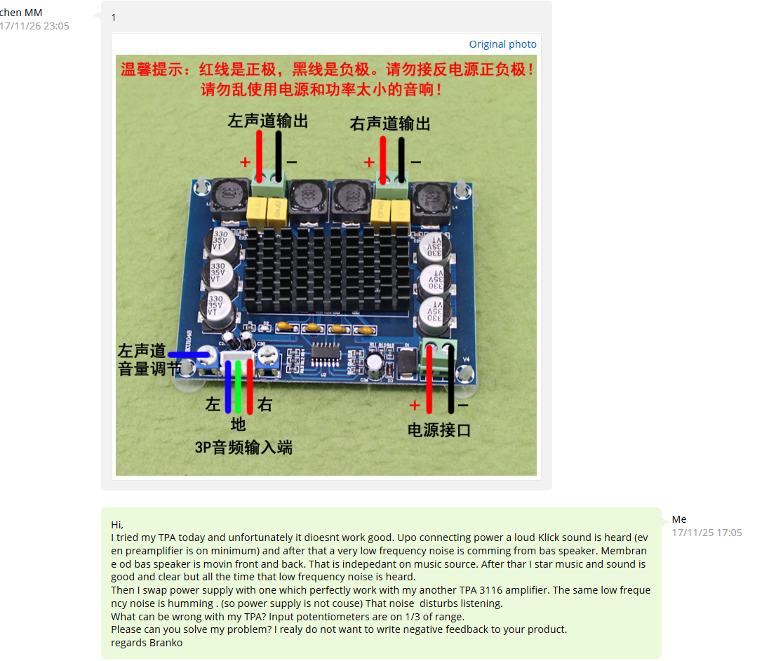

sir Oliver Napisano Novembar 27, 2017 #404 Napisano Novembar 27, 2017 Žalio sam se juče Kinezu na ovaj pis of šit i gledajte šta mi odgovorio.

pakonja Napisano Novembar 27, 2017 #406 Napisano Novembar 27, 2017 35 minutes ago, Gosha said: Trebalo bi probati bez TL074. Ja bih ga najradije skinuo i zamenio ova 4 konda sa nekim filojskom. Probace se i to... hvala na savetu... imam 2 komada sada cu sa jednog da skinem hladnjak da vidim ispod hladnjaka sta su sve ugurali... Kad vec nemamo semu moracemo ovako drasticnim metodama da dodjemo do informacija... 5 minutes ago, sir Oliver said: Žalio sam se juče Kinezu na ovaj pis of šit i gledajte šta mi odgovorio. Hahaha... taj nista nije razumeo sta si ti napisao... a da koristis google translate pa da mu prevedes na njegov maternji jezik? Pisi mu ponovo, a ako se pravi blesav snimi video i idi na open dispute pa okaci video gde se cuje sum... Meni je od dve ploce jedna radila OK a druga je imala uzasan sum... pricao sa prodavcem i covek lepo rekao ok vraticu ti pola novca a plocu zadrzi... zahvalio sam mu se i rekao da ako moze semu da mi nadje bilo bi super da pokusam da ga popravim... tako da se mozda smiluje pa mi posalje semu...
