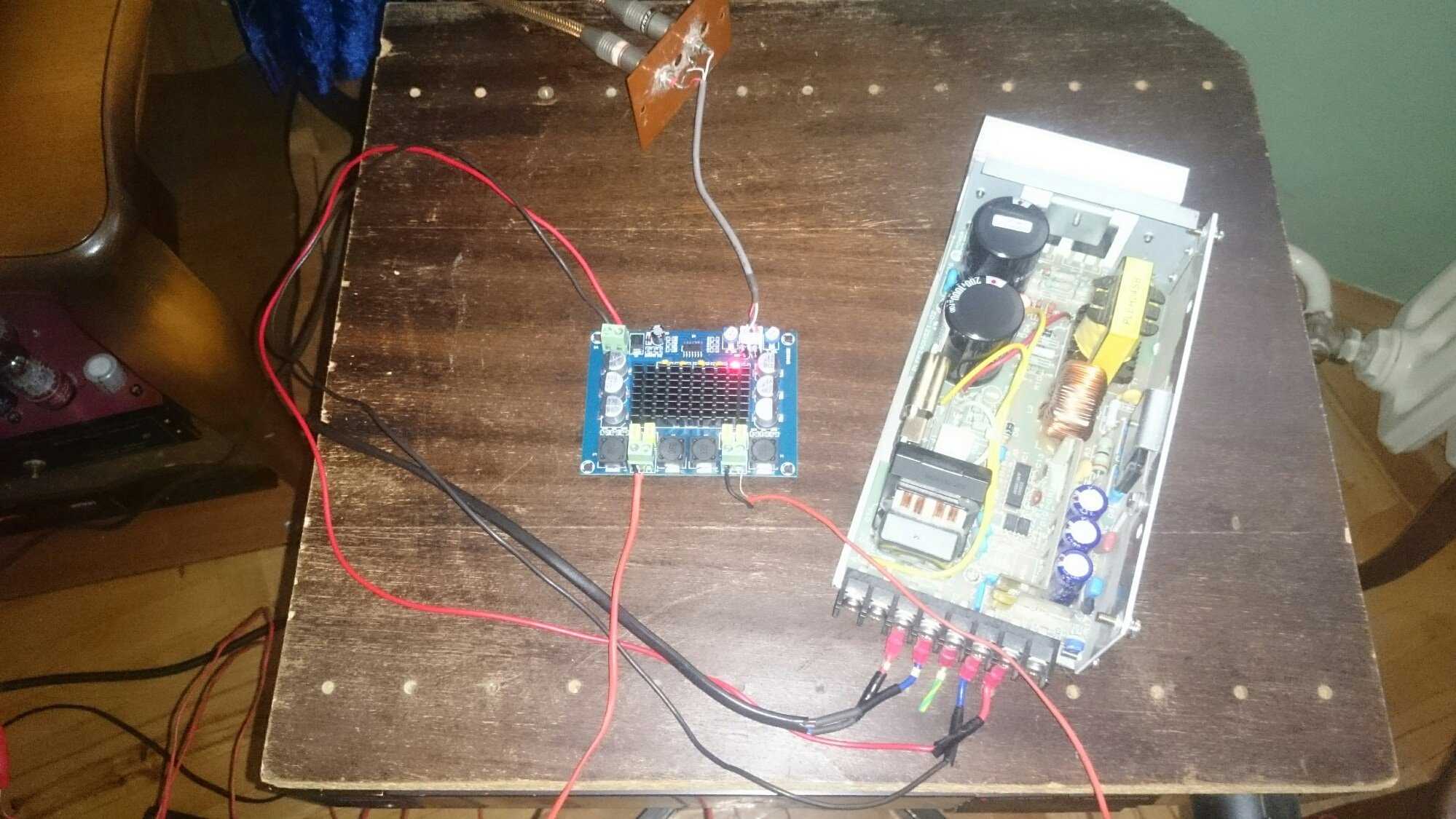

Sinoć D2 prvi put povezan na zvučnike. :bad:
Prvo jak klick kod paljenja.:dubbio:Ajd da to zanemarim.
Onda bez ulaznog signala dosta jak niskofrekventni šum ( kao voda da teče. Nisam imao čime da izmerim f)Membrane na basu plivaju napred nazad.:vava:Preamp na nuli, čak i kad se otkačeni interkonekti. Pipkanje činčeva ne dovodi do bruma:yes3: (bar nešto dobro)
Kad se pusti muzika ( i ovaj šum prekrije) onda je zvuk veoma lep.:nea:

Sire, ti TPA čipovi imaju mute pin i mogu da dobiju mali rc član da se eliminiše taj pop pri uključenju (dodao na TPA3118) jedino su na ovoj crvenoj pločki ti pinovi ispod ladnjaka pa mož zahteva malo gimnastike.
Za šum pokušaj da povežeš masu ulaznih činčeva sa uzemljenjem kućišta preko 10R (meni pomoglo) ili sa masom napajanja.
Nema kućišta,  pa ni mase. Sve je na dasci. Prebacio na ono napajanje sa kojim steampunk radi bez problema(laptop napajanje) i isto se čuje šum.
Fali PE provodnik (uzeljenje) na napajanju. To bi moralo (filter na ulazu...).
Ako to ne pomogne onda masu ulaznih činčeva povezati na tu žuto-zelenu preko 10R.
Nadjoh neki trožilni. Silteh ebote. Audiofilski. Skinuh IEC i stavih ga na switcher. :wacko:
Isto ako ne i gore.
Ako je - od napajanja vezan na - ulaznog signala( na pcbu) da stavim taj 10r izmedju - napajanja i grounda?
Isto ako ne i gore.

Reko sam da ja osnovni tpa3116 radi bolje od onih "budzenih" varijanti. Sigurno su kinezi nesto zeznuli na tim plocama, ali sta??...
Nadjoh neki trožilni. Silteh ebote. Audiofilski. Skinuh IEC i stavih ga na switcher. default_wacko.png
Isto ako ne i gore.
Jest. Meni je tako rešen problem.

Jeste to je ta. Ništa ne pomaže. Em šum em pliva membrana. A da nije toga mnogo se lepo čuje. Šteta.
