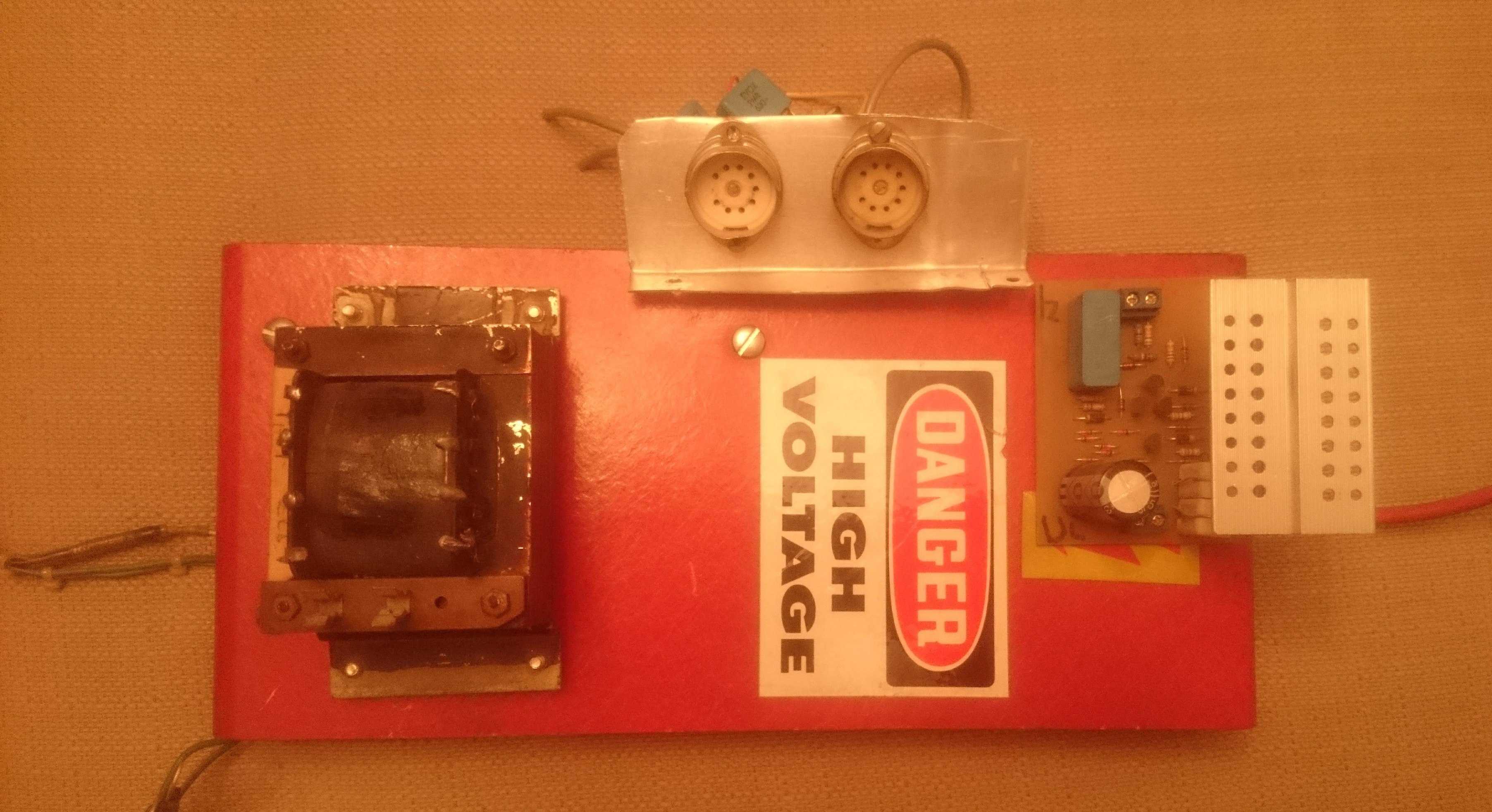

Sve imam spremno samo nemam teralo da sednem i izletujem.
I test bed i trafo i VN stabilizator i podnožja,...
Fale samo činčovi .
I posle, ako je dobro mora da ga prepakujem u finalnu kutiju

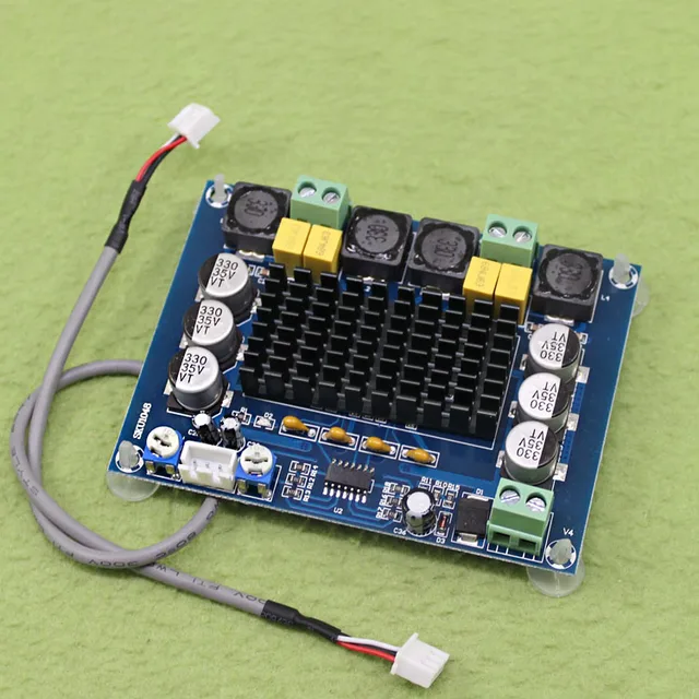

@skrstice šta bi na ovome menjao?
NEW-XH-M543-high-power-digital-power-amp
vlasnika :laugh1tooht:
šta da menjaš kad je skoro sve smd? ne opterećuj se s menjanjem. stare pločice su imale normalne krš delove i moglo je da se menja za kvalitetnije.
Trimer potenciometre na ulazu treba ili premostiti ili odvrnuti do kraja u kratak spoj jer nisu ni za šta.
Treba proveriti da li su ona dva mala elektrolita iznad 3-pinskog konektora na granama ulaza, pa ako jesu zameniti sa blokovima (recimo 2,2uF)
Pronaći odgovarajuće otpornike po data-šitu za smanjenje pojačanja (da se smanji šum koji ova pločica ima - na više mesta su to konstatovali), pošto su dva čipa na pločici jedan bi morao da radi kao master a drugi kao slejv (kinezi obično ne vode računa o tome pa naleme ono što im je pod rukom u tom trenutku - na sličnoj konfiguraciji sa dva čipa od Breese Audio na pločici lepo piše koji otpori treba da budu a nalemljeni su neki drugi - primer jednog korisnika sa big diy-a.
Čovek lepo pogledo. Ja nisam ni video trimere.
Sire prvo poslušaj amp pa onda poslušaj zeka i skloni trimere i zameni ulazne kondenzatore i vidi dal su kinezi ignorisali povezivanje master/slave. za smanjivanje gaina sam uvek ali to sam ja.
