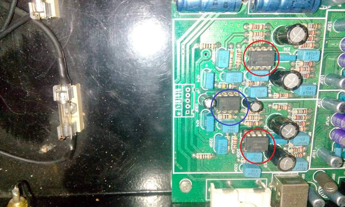

parabolis Napisano Februar 7, 2018 Autor Share #66 Napisano Februar 7, 2018 Na slici se moze videti da su dva OP , crvenim krugom obelezena, LM 49860, ovaj zaokruzen plavim krugom mi je nepoznat?Da li to znaci da mi trebaju 2 kom 2640, a treci ? Link to comment Podeli na ovim sajtovima More sharing options...

parabolis Napisano Februar 7, 2018 Autor Share #68 Napisano Februar 7, 2018 Zoom!!! Link to comment Podeli na ovim sajtovima More sharing options...
zocky Napisano Februar 7, 2018 Share #69 Napisano Februar 7, 2018 TL072 ako dobro vidim... Vrlo poznat i star OP Link to comment Podeli na ovim sajtovima More sharing options...
NIXIE Napisano Februar 7, 2018 Share #70 Napisano Februar 7, 2018 Još gore od NE 5532! Link to comment Podeli na ovim sajtovima More sharing options...
NIXIE Napisano Februar 7, 2018 Share #71 Napisano Februar 7, 2018 1 hour ago, Beli said: E ako ne zamenih parket i okrečiš sobu gde će to stajati, nisi ništa uradio Što komplikuješ život čoveku ... pa zar nije jednostavnije povezati trafo i napraviti baferčić sa par jfet-ova, nego svu onu skalameriju koju spominješ(da ne pominjem potrebne napone za jfet-ove naspram lampi) ... a što se tiče krajnjeg ishoda, e tek tu bi se iznenadio ... Uzgred, nisam pristalica proste zamene OP(bez prilagođenja okruženja za svaki ponaosob), tako da stoga tu opciju ni drugomene ne mogu da preporučim ... što ne znači da on ne može da se poigra sa tim, pa čak i da bude zadovoljan sa rezultatima toga ... ja u tom pravcu čak ni ne rzmišljam, it's not my cup of tea - što bi rekla braća englezi Ja sam rekao šta bih JA radio, ne šta on treba da radi. Sad vidim da su u pitanju TL072, gde su ih samo našli? I šta tu ima okruženje da se prilagođava? Link to comment Podeli na ovim sajtovima More sharing options...
NIXIE Napisano Februar 7, 2018 Share #72 Napisano Februar 7, 2018 1 hour ago, parabolis said: Na slici se moze videti da su dva OP , crvenim krugom obelezena, LM 49860, ovaj zaokruzen plavim krugom mi je nepoznat?Da li to znaci da mi trebaju 2 kom 2640, a treci ? Sva tri 2604, ne znam da li su u KELCO originali ja sam kupovao pre dosta godina. Možda neko zna siguran izvor a da nisu fake. Link to comment Podeli na ovim sajtovima More sharing options...
vladd Napisano Februar 7, 2018 Share #73 Napisano Februar 7, 2018 Nemoj mnogo da padas u trans fenseraja, taj TL072 nije smetao Nakamichiju da postane to sto je postao. U nekim aplikacijama se cak i ne cuje razlika(mada pravi audiofil obavezno sve mora da cuje ), pa bi ipak trebalo prelistati konfiguraciju, gde, kako i zasto i sa kojim pojacanjem je postavljen, pre nasumicnog menjanja. Cisto da se neke stvari drze pod racionalnom kontrolom, da ne bi bilo nefer oscilovanja kod ultrabrzih opampova. P.S. Neaudiofilski receno, npr, ako LM49720 vidi preko par koma na ulazu, postaje bucniji od TL-a, velki mu je strujni sum.. Beli je reagovao/la na ovo 1 Link to comment Podeli na ovim sajtovima More sharing options...

parabolis Napisano Februar 8, 2018 Autor Share #75 Napisano Februar 8, 2018 Narucio sam tri kom OPA 2604 iz SIlkena, investicija od celih 2 crvene.....idemo polako u upgrade, prvo zamena OPA....... Link to comment Podeli na ovim sajtovima More sharing options...
