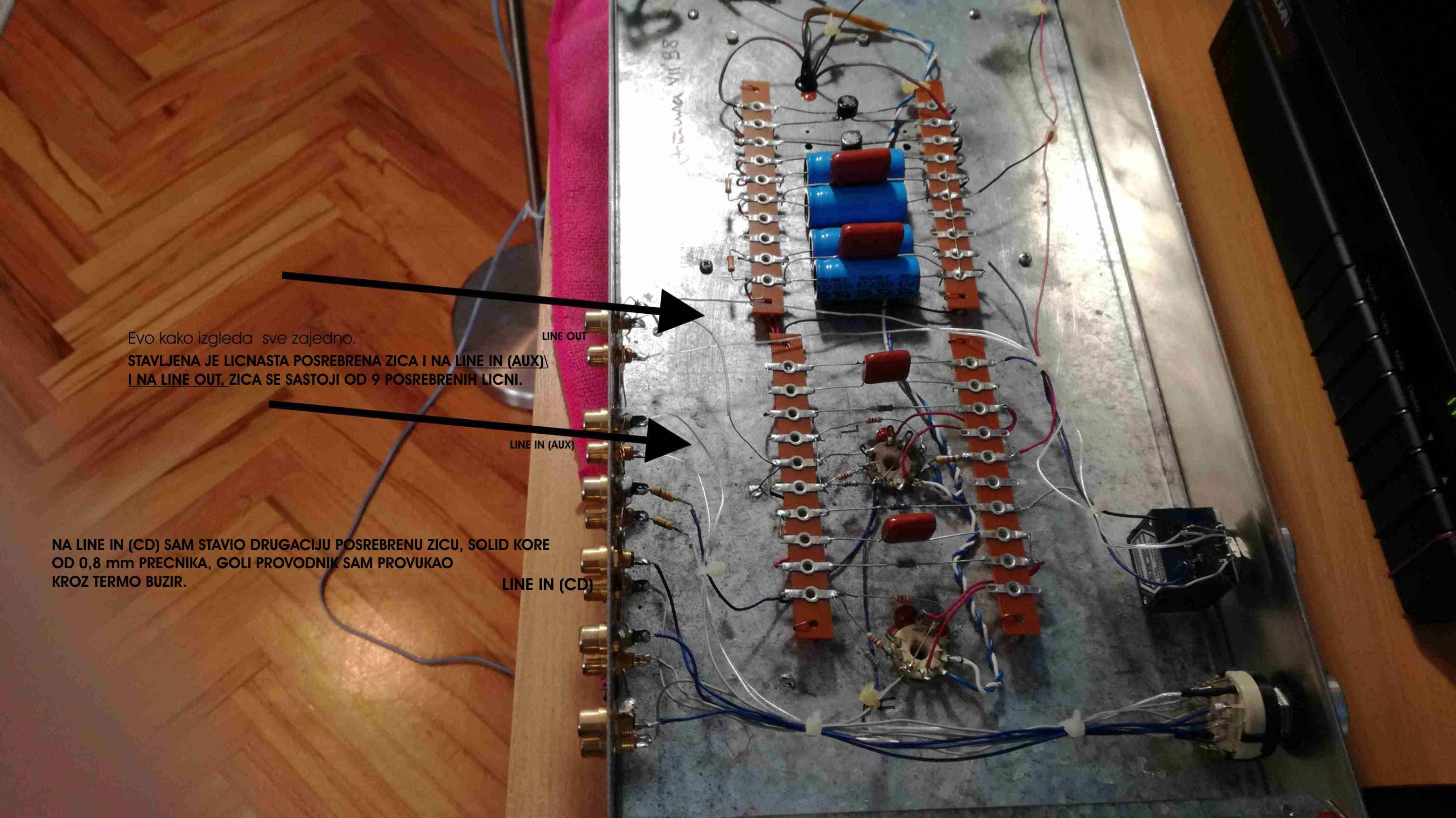

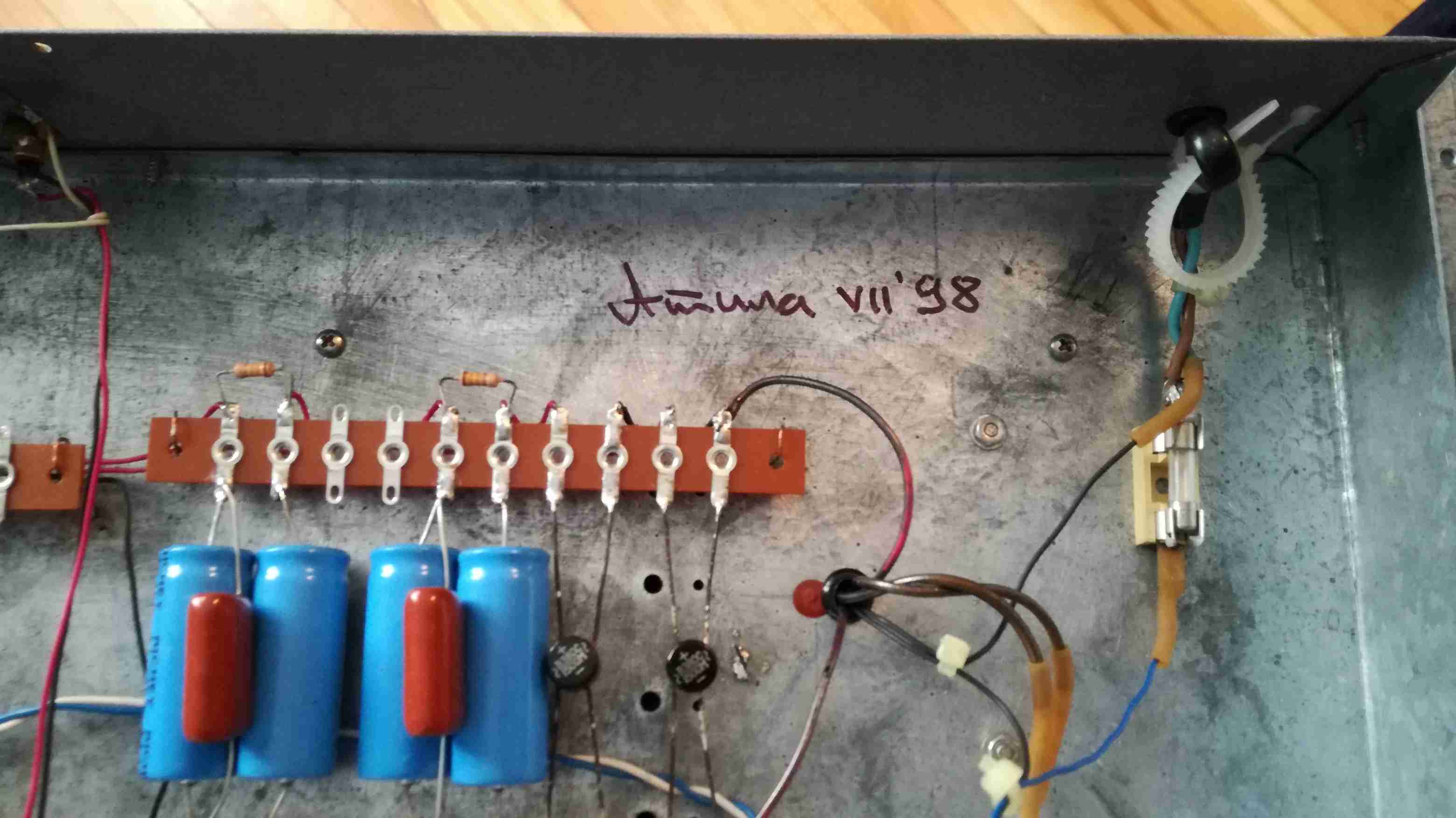

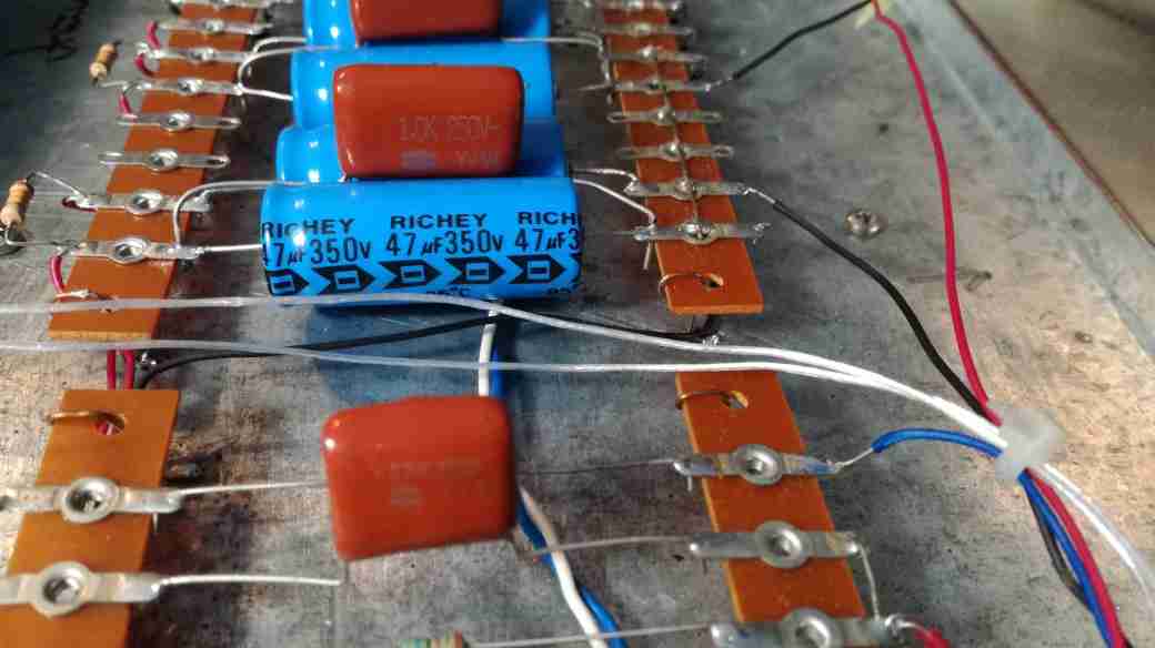

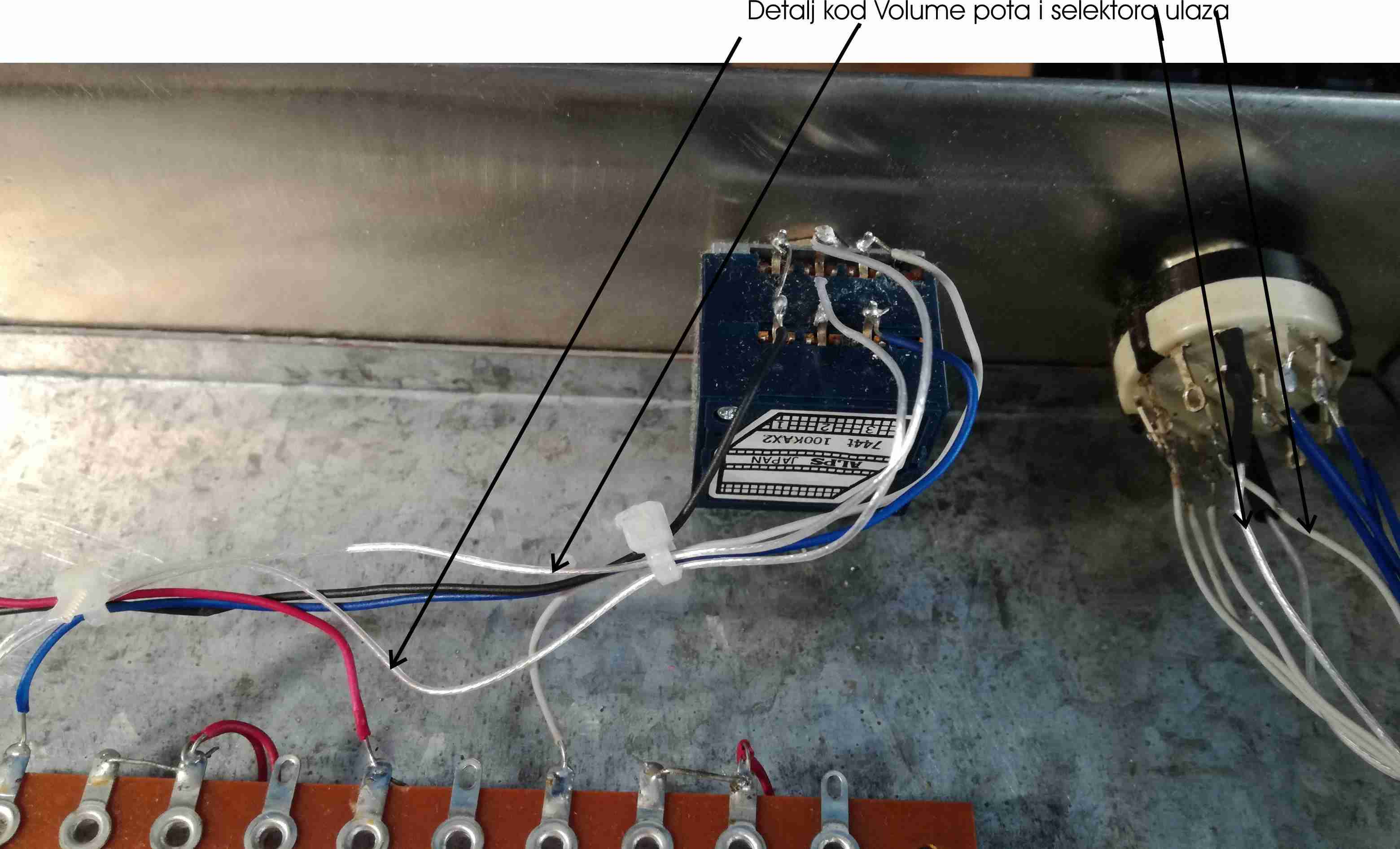

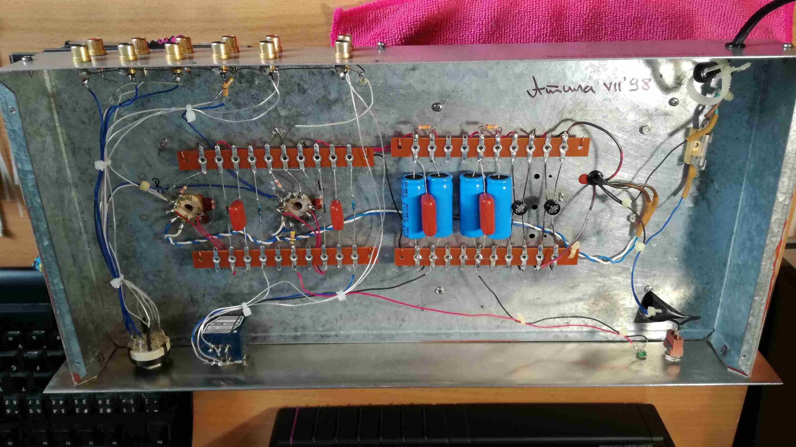

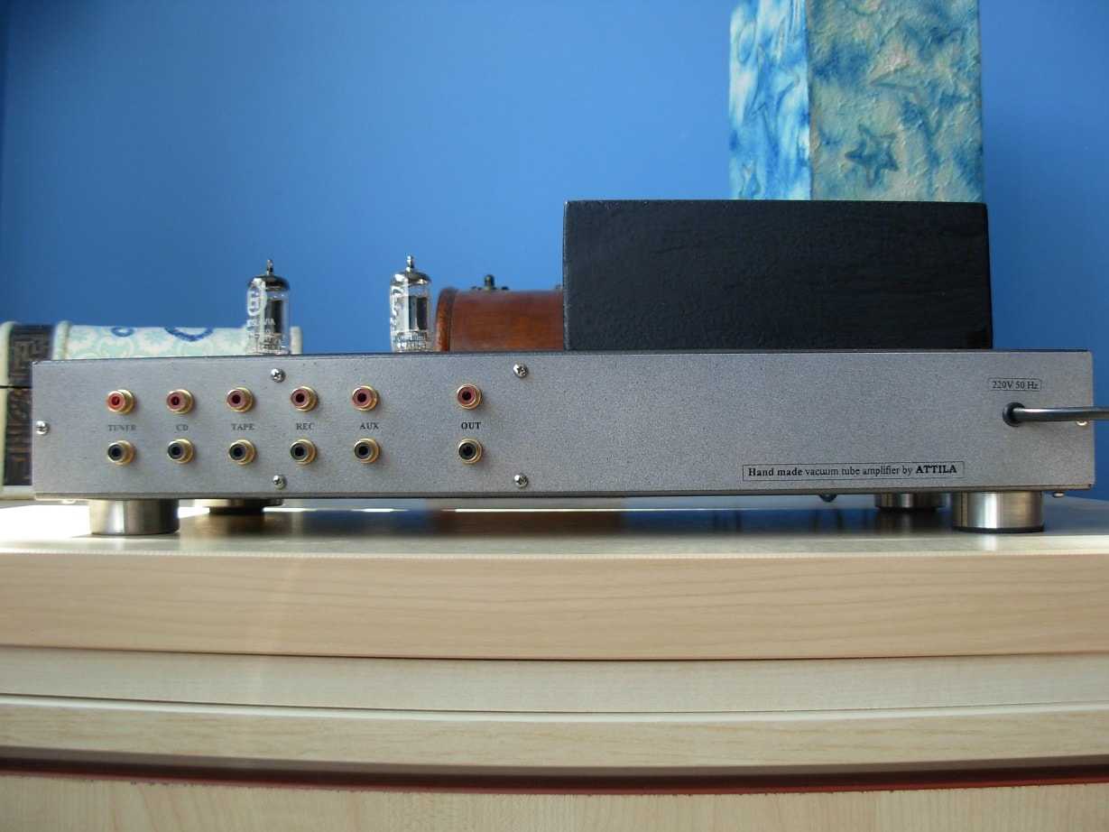

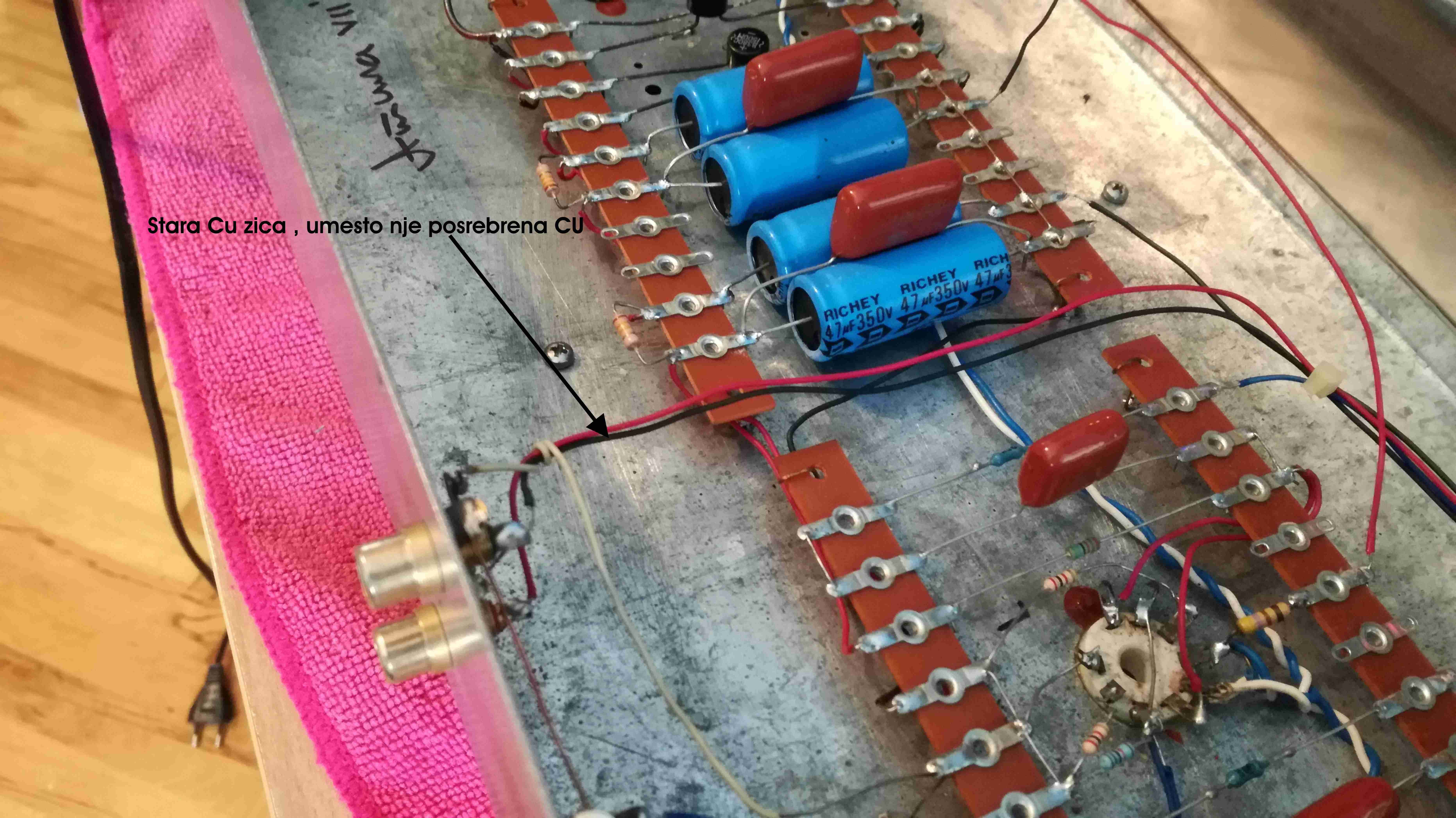

parabolis Napisano Februar 13, 2018 Autor Share #93 Napisano Februar 13, 2018 Evo malo sam se igrao sa zicama preko vikenda, zamenio sam na preampu postojece solid core Cu provodnike, na Line In (aux) i Line out sam stavio licnastu posrebrenu zicu koja se satoji od 9 posrebrenih licni koje su u teflonu, a na drugom ulazu Line in (CD) sam stavio drugaciju posrebrenu, solid core uvucen u termo buzir, razlike izmedju dva ulaza Aux i CD svakako postoje, posle dva dana slusanja (oko 20 sati usviravanja), postoje ali su izrazene u nijansama, da ne palamudim zvuk je u svakom slucaju bolji od postojecih Cu solid core provodnika koji su se nalazili u preampu.I kako dolikuje forumskom obicaju , ide i par slika kako to sve izgleda, ko zeli neka prokomentarise Attila audio preamp, ja nisam strucan .....na jednoj od slika se vidi potpis autora i datum kada je napravljen.... NIXIE je reagovao/la na ovo 1 Link to comment Podeli na ovim sajtovima More sharing options...

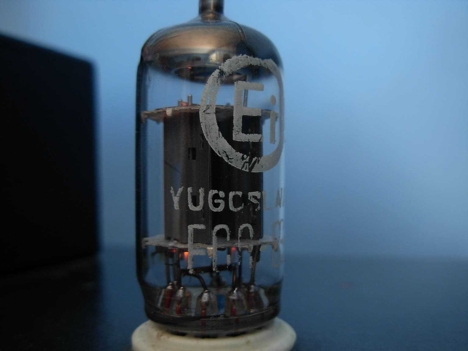

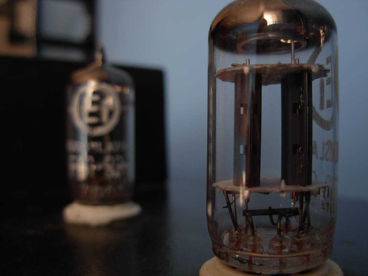

NIXIE Napisano Februar 13, 2018 Share #94 Napisano Februar 13, 2018 12 minutes ago, parabolis said: Evo malo sam se igrao sa zicama preko vikenda, zamenio sam na preampu postojece solid core Cu provodnike, na Line In (aux) i Line out sam stavio licnastu posrebrenu zicu koja se satoji od 9 posrebrenih licni koje su u teflonu, a na drugom ulazu Line in (CD) sam stavio drugaciju posrebrenu, solid core uvucen u termo buzir, razlike izmedju dva ulaza Aux i CD svakako postoje, posle dva dana slusanja (oko 20 sati usviravanja), postoje ali su izrazene u nijansama, da ne palamudim zvuk je u svakom slucaju bolji od postojecih Cu solid core provodnika koji su se nalazili u preampu.I kako dolikuje forumskom obicaju , ide i par slika kako to sve izgleda, ko zeli neka prokomentarise Attila audio preamp, ja nisam strucan .....na jednoj od slika se vidi potpis autora i datum kada je napravljen.... Baš je minimalističko! Koje su lampe u njemu? Link to comment Podeli na ovim sajtovima More sharing options...
parabolis Napisano Februar 13, 2018 Autor Share #95 Napisano Februar 13, 2018 ecc 83 , ei nis. Link to comment Podeli na ovim sajtovima More sharing options...
parabolis Napisano Februar 13, 2018 Autor Share #96 Napisano Februar 13, 2018 26 minutes ago, NIXIE said: Baš je minimalističko! Koje su lampe u njemu? Jeste, i ja sam se iznenadio kako je slozen preamp, a i pored toga svira odlicno, sa Quad-om se upario samo tako, jedino sto mi je u pocetku smetao taj ludacki gain koje imaju ecc83 lampe, negde sam procitao da imaju pojacanje signala 100puta, i stvarno je tako, kada slusam cd plejer dovoljan je milimetar pomaka na potu i cuje se dovoljno za uzivanje u muzici, neka takoreci srednja glasna muzika, na ivici da se cuje sagovornik kada imam drustvo i pricamo, uglavnom o mjuzi i spravama, sto ce reci oko 70/80db. Link to comment Podeli na ovim sajtovima More sharing options...
NIXIE Napisano Februar 13, 2018 Share #97 Napisano Februar 13, 2018 1 hour ago, parabolis said: Jeste, i ja sam se iznenadio kako je slozen preamp, a i pored toga svira odlicno, sa Quad-om se upario samo tako, jedino sto mi je u pocetku smetao taj ludacki gain koje imaju ecc83 lampe, negde sam procitao da imaju pojacanje signala 100puta, i stvarno je tako, kada slusam cd plejer dovoljan je milimetar pomaka na potu i cuje se dovoljno za uzivanje u muzici, neka takoreci srednja glasna muzika, na ivici da se cuje sagovornik kada imam drustvo i pricamo, uglavnom o mjuzi i spravama, sto ce reci oko 70/80db. Sad će svi da ti kažu da ECC83 nema šta da traži u linijskom pretpojačalu. Samo za RIAA. Link to comment Podeli na ovim sajtovima More sharing options...
parabolis Napisano Februar 13, 2018 Autor Share #98 Napisano Februar 13, 2018 7 minutes ago, NIXIE said: Sad će svi da ti kažu da ECC83 nema šta da traži u linijskom pretpojačalu. Samo za RIAA. Verovatno. Cinjenica jeste da izlaz ide u zasicenje relativno rano, tj preamp mu gura veliki gain,ali opet kazem da kod mene kada se to desi, onda je stvarno veom veoma glasna muzika...sve do trenutka zasicenja izlaza (Quad 405.2.... Input sensitivity: 0.5V ), sve je fino poslagano, detalji su tu, dinamika je odlicna i itd....hocu reci da za kucno slusanje ili ti audiofiliju je dobra lampa. Link to comment Podeli na ovim sajtovima More sharing options...
NIXIE Napisano Februar 13, 2018 Share #99 Napisano Februar 13, 2018 1 minute ago, parabolis said: Verovatno. Cinjenica jeste da izlaz ide u zasicenje relativno rano, tj preamp mu gura veliki gain,ali opet kazem da kod mene kada se to desi, onda je stvarno veom veoma glasna muzika...sve do zasicenja izlaza, sve je fino poslagano, detalji su tu, dinamika je odlicna i itd....hocu reci da za kucno slusanje ili ti audiofiliju je dobra lampa. Ima rešenja, dodaš linijski trafo na izlaz, pitaj Zena koji ti treba. Link to comment Podeli na ovim sajtovima More sharing options...
Zen Mod Napisano Februar 13, 2018 Share #100 Napisano Februar 13, 2018 znas kako ide ............. kad je dobro , tek kad naidjes na bolje , znas da ima i bolje tako da ......... ECC83 je mesto samo u RIAA preampu Link to comment Podeli na ovim sajtovima More sharing options...
