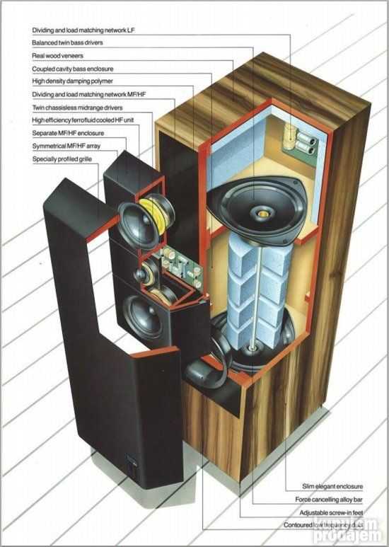

NIXIE Napisano Januar 4, 2021 #485 Napisano Januar 4, 2021 pre 3 časa, parabolis reče ovaj drugi drajver, da tako kazem donji, je u kontrafazi spojen u odnosu na ovaj prvi Zato što je naopako okrenut u odnosu na donji. Kako bi oba bila akustički u fazi jedan se mora kontra spojiti električno. Kad dođe pozitivan signal, oba prave pritisak u zajedničkoj komori a potpritisak u svojim kompresionim komorama i obrnuto. Da su oba okrenuta prednjom stranom membrane ka zajedničkoj komori, električno bi bili u fazi. Koliko sam shvatio namerno ih kontra okreću zbog smanjenja THD i još ih vežu šipkom za poništavanje vibracija.
Zen Mod Napisano Januar 4, 2021 #486 Napisano Januar 4, 2021 1 hour ago, vladd said: Vise je kao "bass dipole" kako se sada zovu dva basa na red sa kontrafazom. https://us.kef.com/pub/media/pdf/Reference_Series_Model_103_4_r.pdf dipole mu dodje od aranzmana sa dipolnim zracenjem - prakticno iteracija OB ovo su lepo krstili coupled cavity, jos onomad bandpass, po mehanizmu i ne moze biti nista drugo NIXIE je reagovao/la na ovo 1

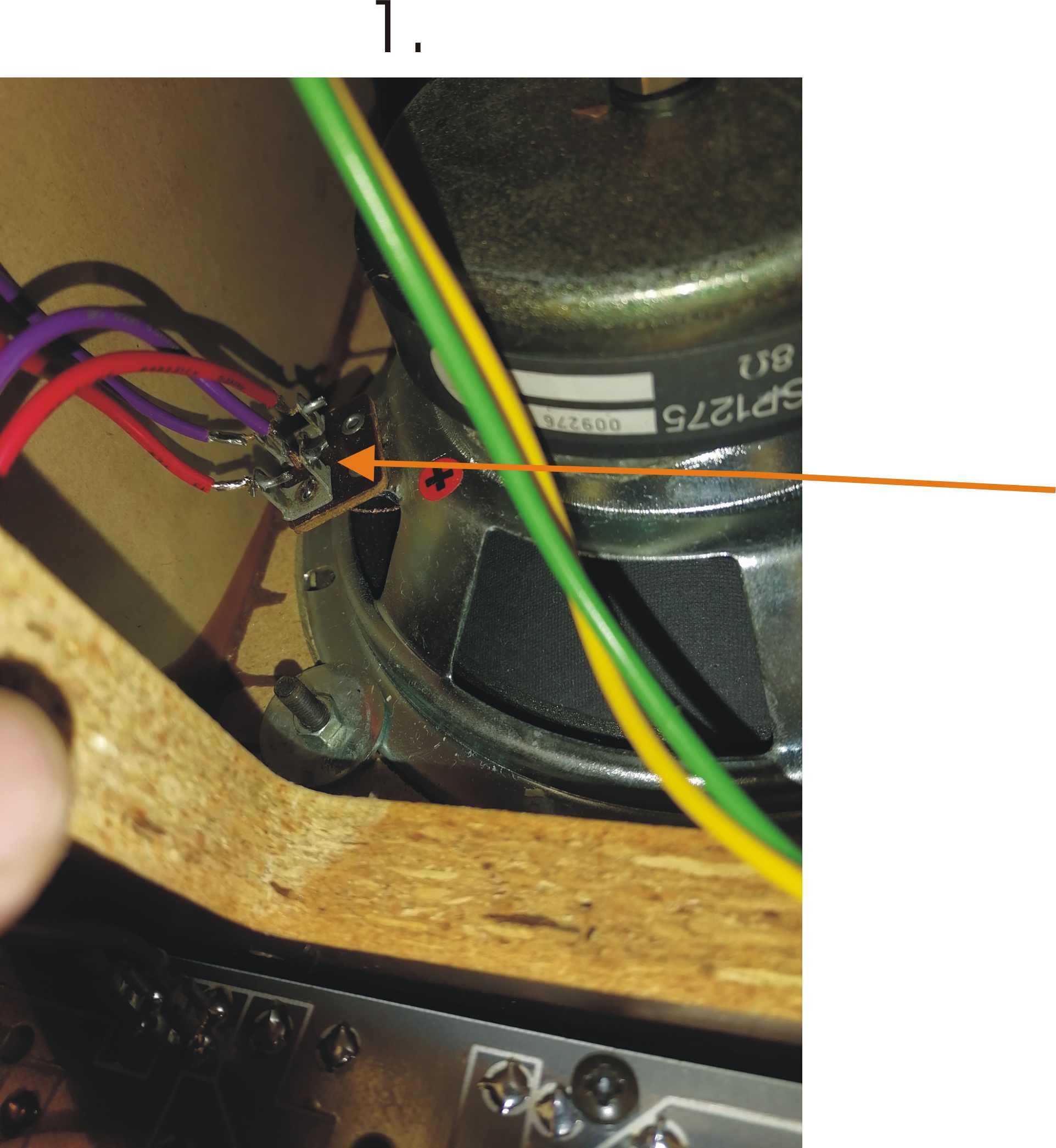

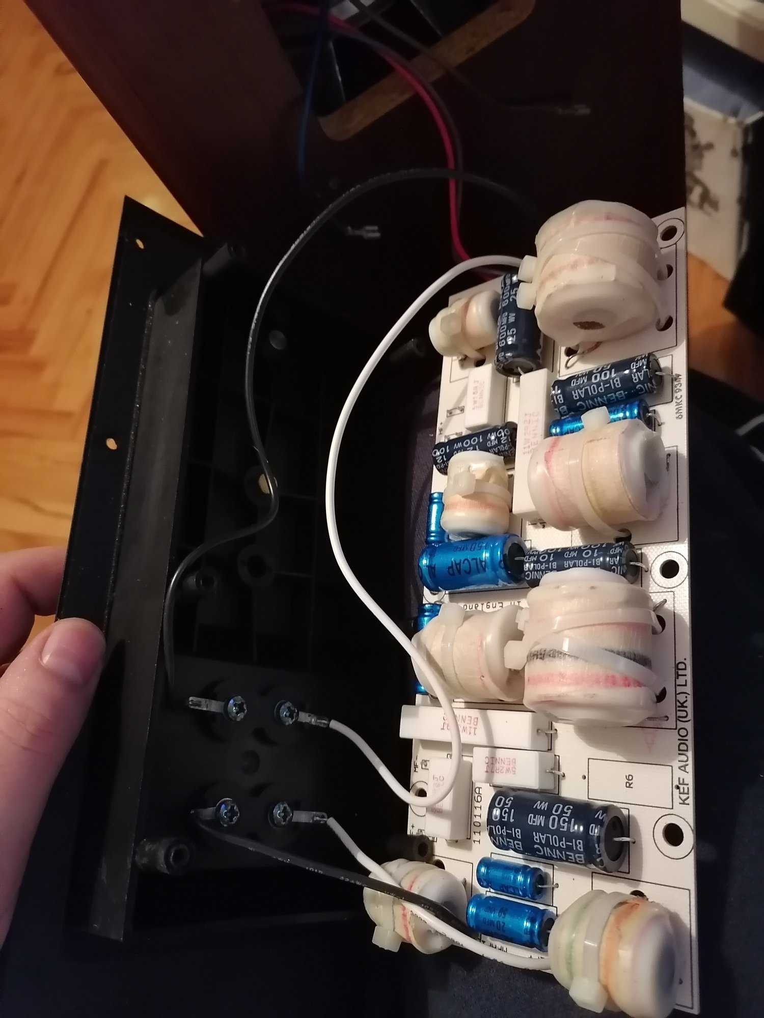

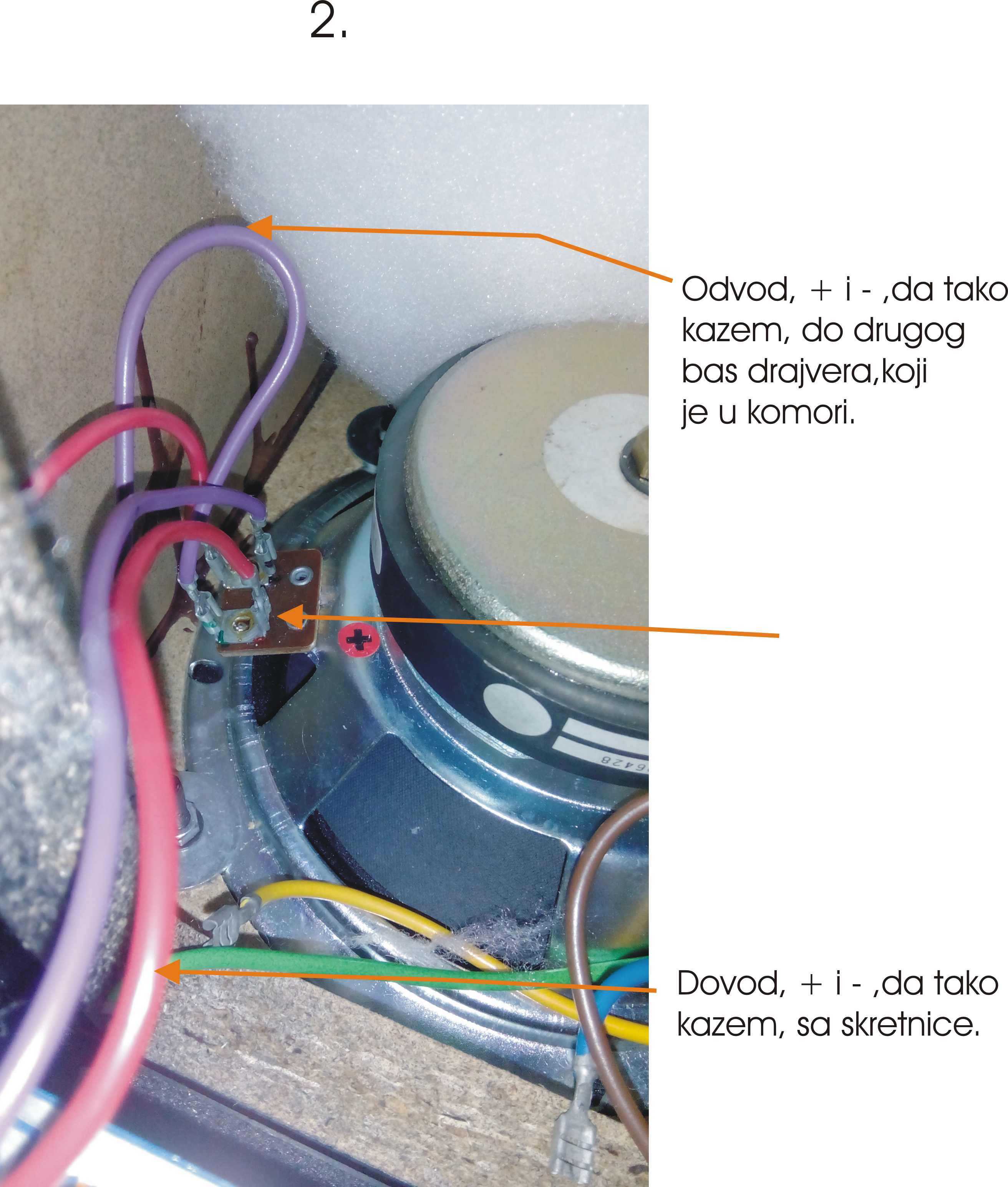

parabolis Napisano Januar 4, 2021 Autor #487 Napisano Januar 4, 2021 Malo me bunu jedna stvar, ne znam da li je neko pogresio prilikom recap-a vesanja, ali kod ovog Kef-a, je na gornjem bass drajveru obrnuti polariret, na + buksnu ide - zica sa skretnice, prikazao sam to na slici br. 1. Dok je na prethodnom Kef-u koji sam imao pre par godina to obrnuto, slika br. 2 .
Zen Mod Napisano Januar 4, 2021 #488 Napisano Januar 4, 2021 svejedno je, bitno je da su polariteti obrnuti na dva bassa , ako su fizicki isto montirani (magnet gore na oba komada) edit: u stvari ..... nije svejedno msm da ipak moras imati semu skretnice da bi bio siguran da li je fabrickapostavka ili nije
NIXIE Napisano Januar 4, 2021 #490 Napisano Januar 4, 2021 Proveri baterijom 1,5V, na oba basa membrane moraju ići u centralnu komoru ili iz centralne komore, odnosno membrane idu jedna ka drugoj ili jedna od druge. Da bi se to desilo moraji biti električno kontra povezani jer jedna membrana gleda prednjom stranom u srednju komoru, a druga zadnjom stranom. Ako jedan ulazi u centralnu komoru a drugi izlazi iz komore (kreću se membrane paralelno) onda to nije dobro polarisano a zvučno neće biti basa. Znači ako si slušao i ima basa dosta, dobro je povezano. Zamisli to kao pumpu za vazduh.
parabolis Napisano Januar 4, 2021 Autor #491 Napisano Januar 4, 2021 jedino moram proveriti da li su obe kutije identicne po pitanju vajringa. bass-a ima sasvim dovoljno.
vladd Napisano Januar 4, 2021 #492 Napisano Januar 4, 2021 Kada nestane basa, doslo je do raspada vesanja, i curenja pritiska. Ili se pogresio polaritet basica.

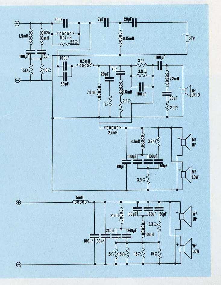

grone Napisano Januar 4, 2021 #493 Napisano Januar 4, 2021 Ja imam 105\3 Bassovi unutra i concepcija je ista, evo ti sema.
NIXIE Napisano Januar 4, 2021 #494 Napisano Januar 4, 2021 pre 5 časa, parabolis reče jedino moram proveriti da li su obe kutije identicne po pitanju vajringa. bass-a ima sasvim dovoljno. Tim zvučnicima trebaju neki niski stalci, dosta su niski za floor stander. Ako je basa dovoljno oni su međusobno dobro fazirani. Postavlja se pitanje da li su dobro fazirani u odnosu na srednjotonac. To treba proveriti. Ako su u prethodnom modelu (ne znam koji je prethodni) magneti bili dole na oba drivera, onda je i faziranje kontra u odnosu na ovaj gde su magneti gore. Recimo stari 104.2.

jorgoss Napisano Mart 18, 2021 #499 Napisano Mart 18, 2021 On 1/4/2021 at 6:32 PM, grone said: Ja imam 105\3 Bassovi unutra i concepcija je ista, evo ti sema. Kakva skretnica...s cime se ovo tera? Sa svajs aparatom? P.s. kolko ima kondova i koji kapaciteti...dok se napune...okasni zvuk bar par sekundi
grone Napisano Mart 18, 2021 #500 Napisano Mart 18, 2021 5 hours ago, jorgoss said: Kakva skretnica...s cime se ovo tera? Sa svajs aparatom? P.s. kolko ima kondova i koji kapaciteti...dok se napune...okasni zvuk bar par sekundi Da upravo si, dosli mi uz jednu trampu i stoje tako skupljaju prasinu...

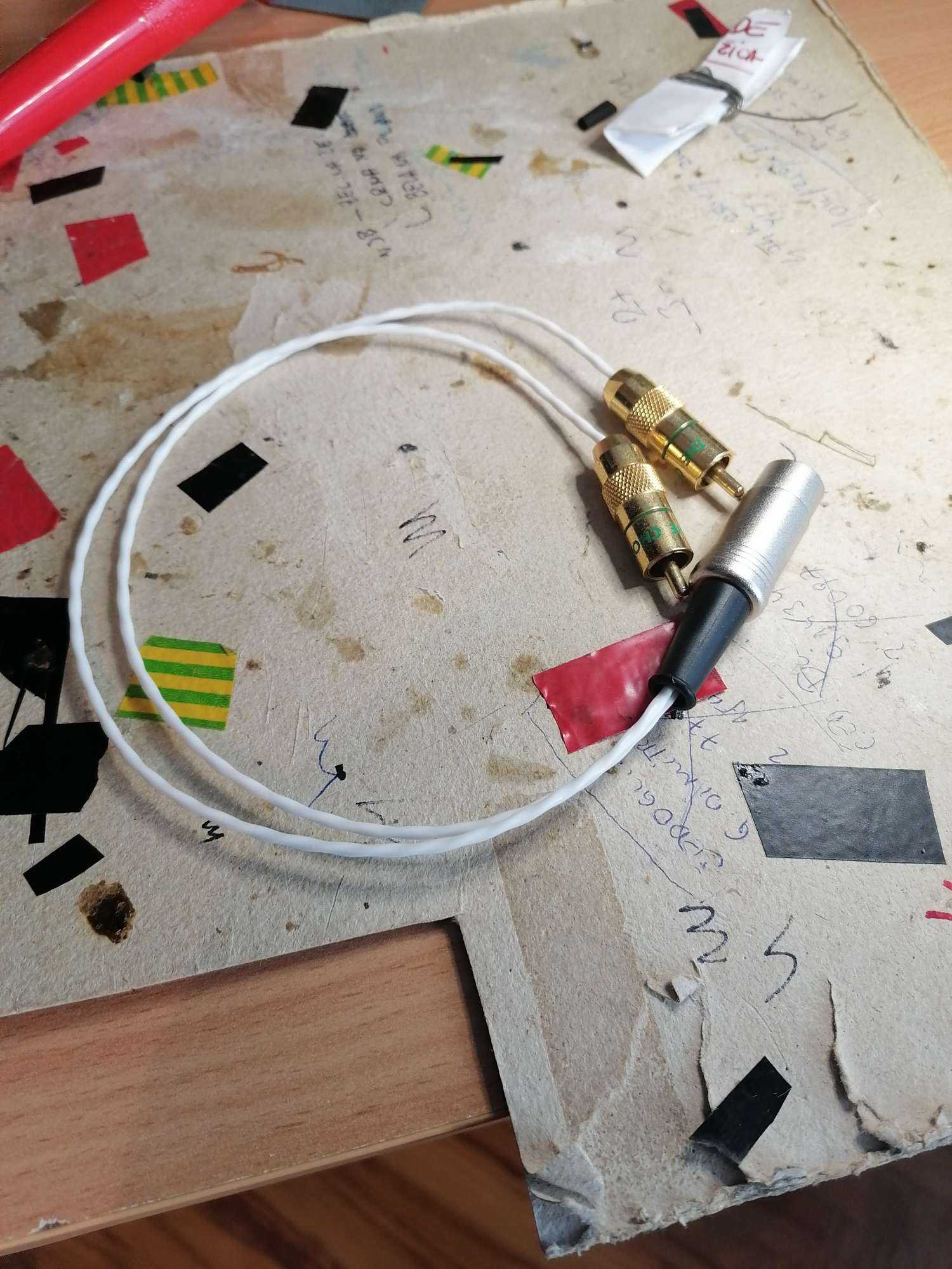

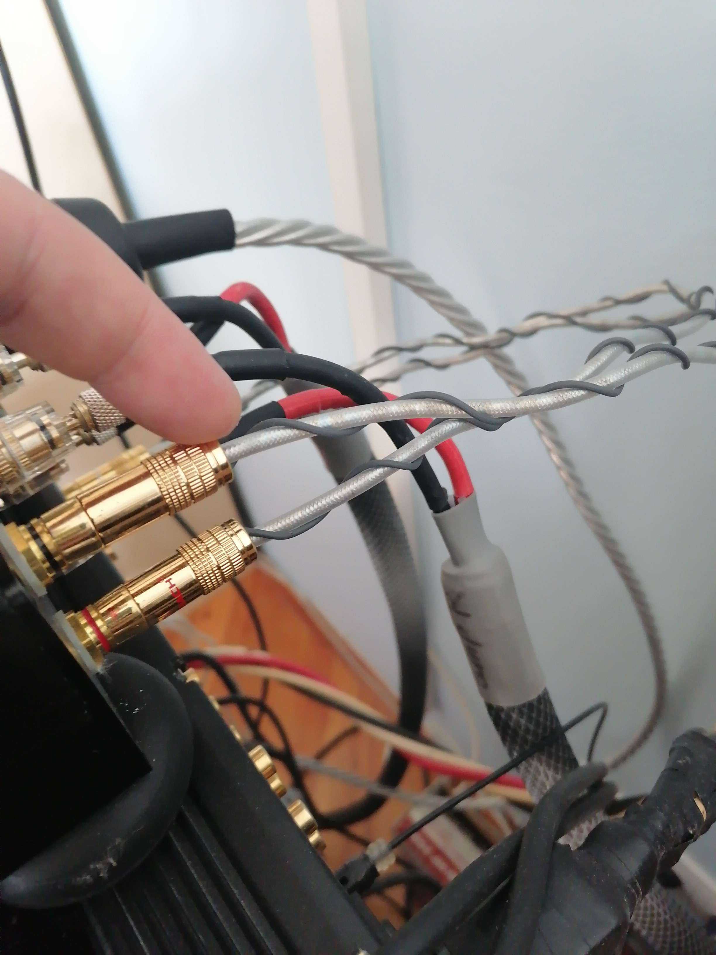

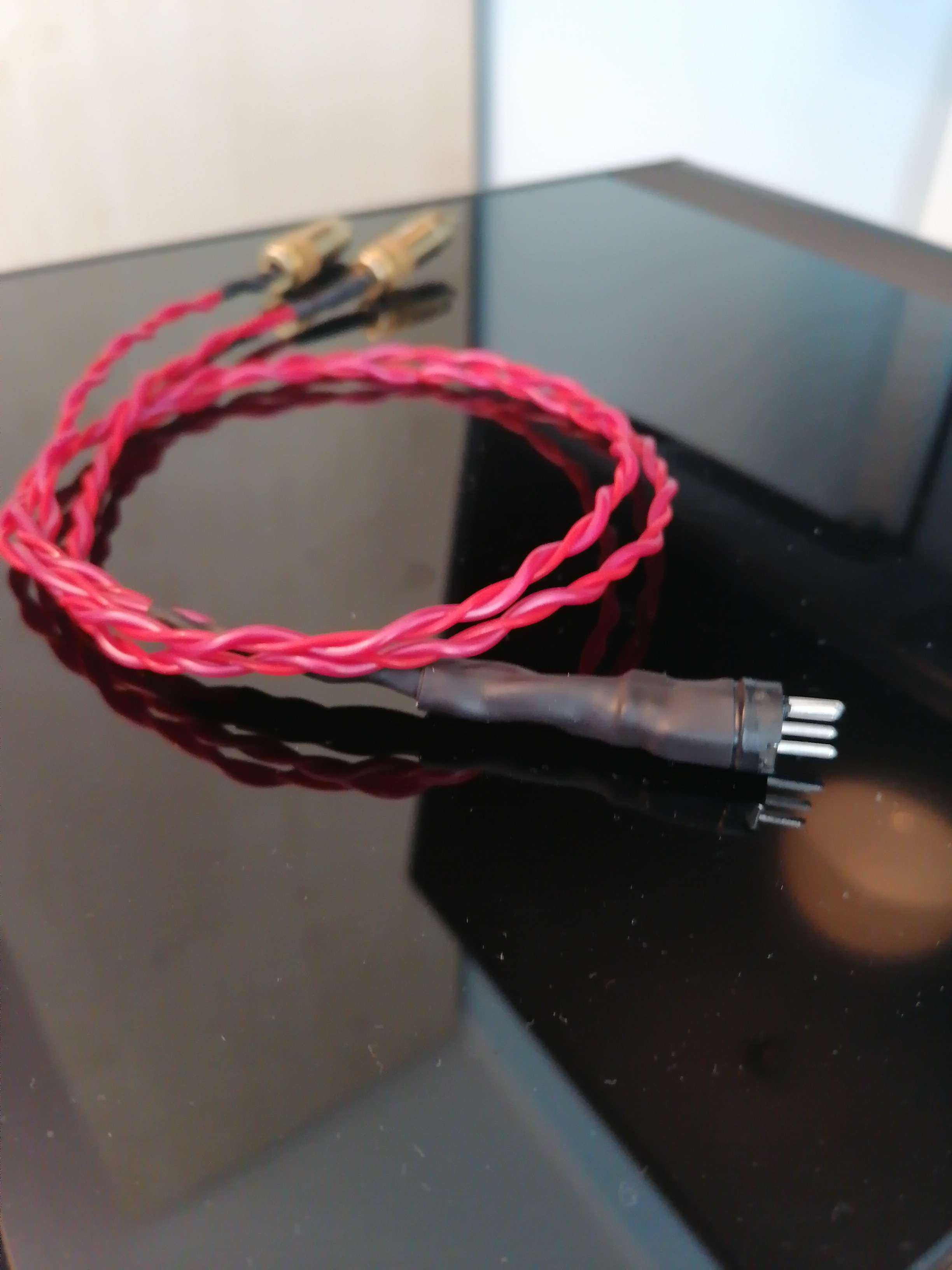

parabolis Napisano Maj 16, 2022 Autor #504 Napisano Maj 16, 2022 nekad bejahu pune ruke diy-a, a sad sam spao samo kablomaniu..... slika 1, interkonekt od ansuz kabela,duzina nekih 30cm.... slika2, interkonekt od military grade zice,duzina oko25cm..... slika 3,interkonektod neotech monokr bakra,duzina oko 40cm..... NIXIE, vladd, chakija and 1 član je reagovao/la na ovo 1 2 1
