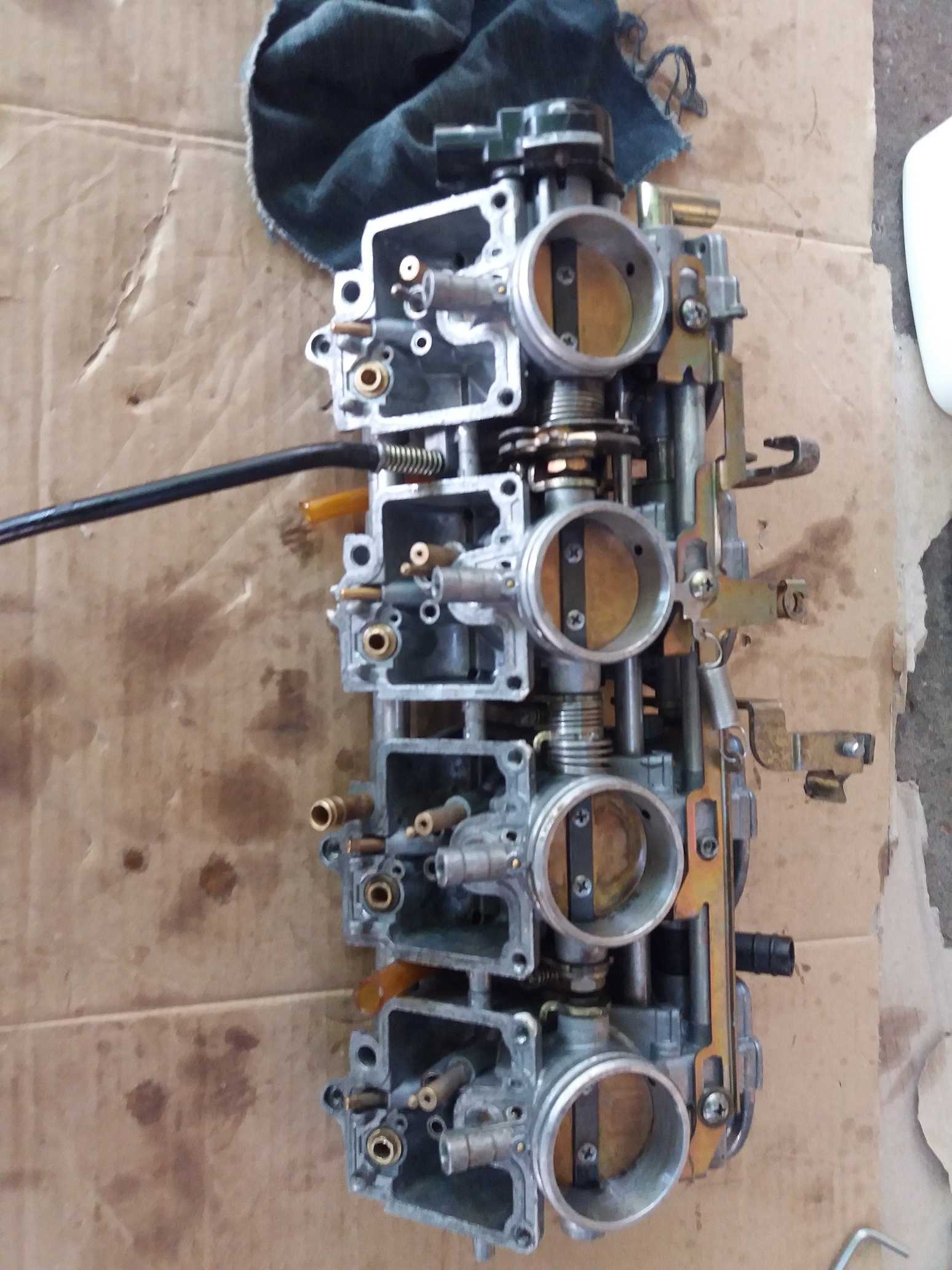

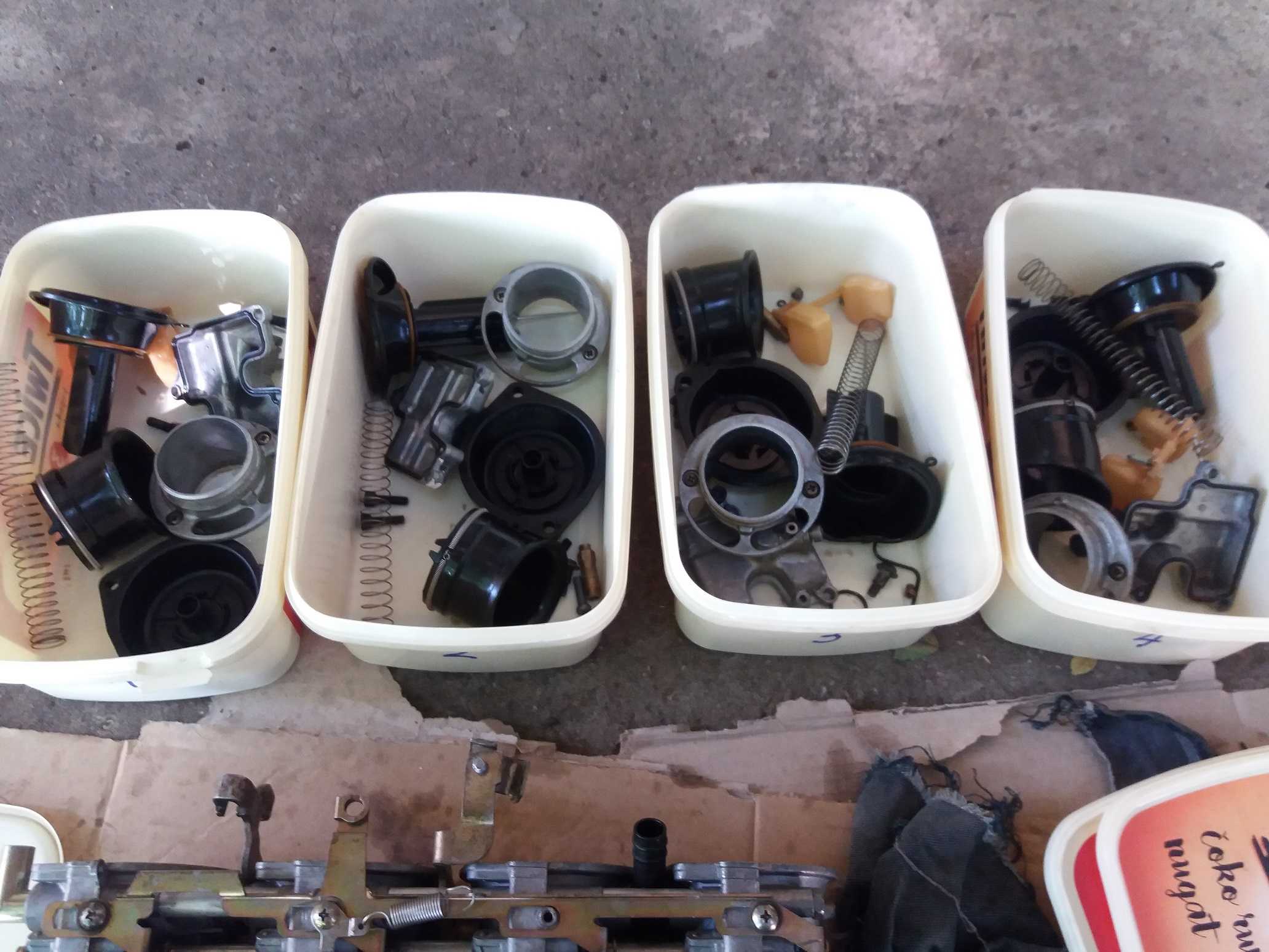

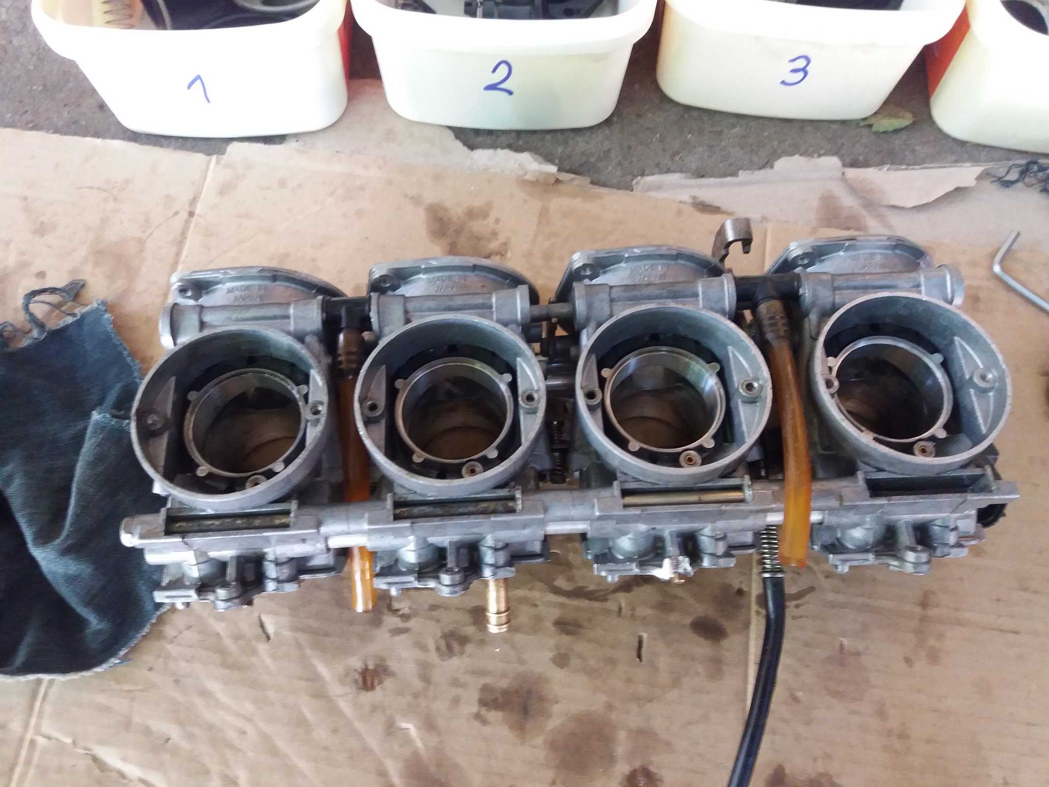

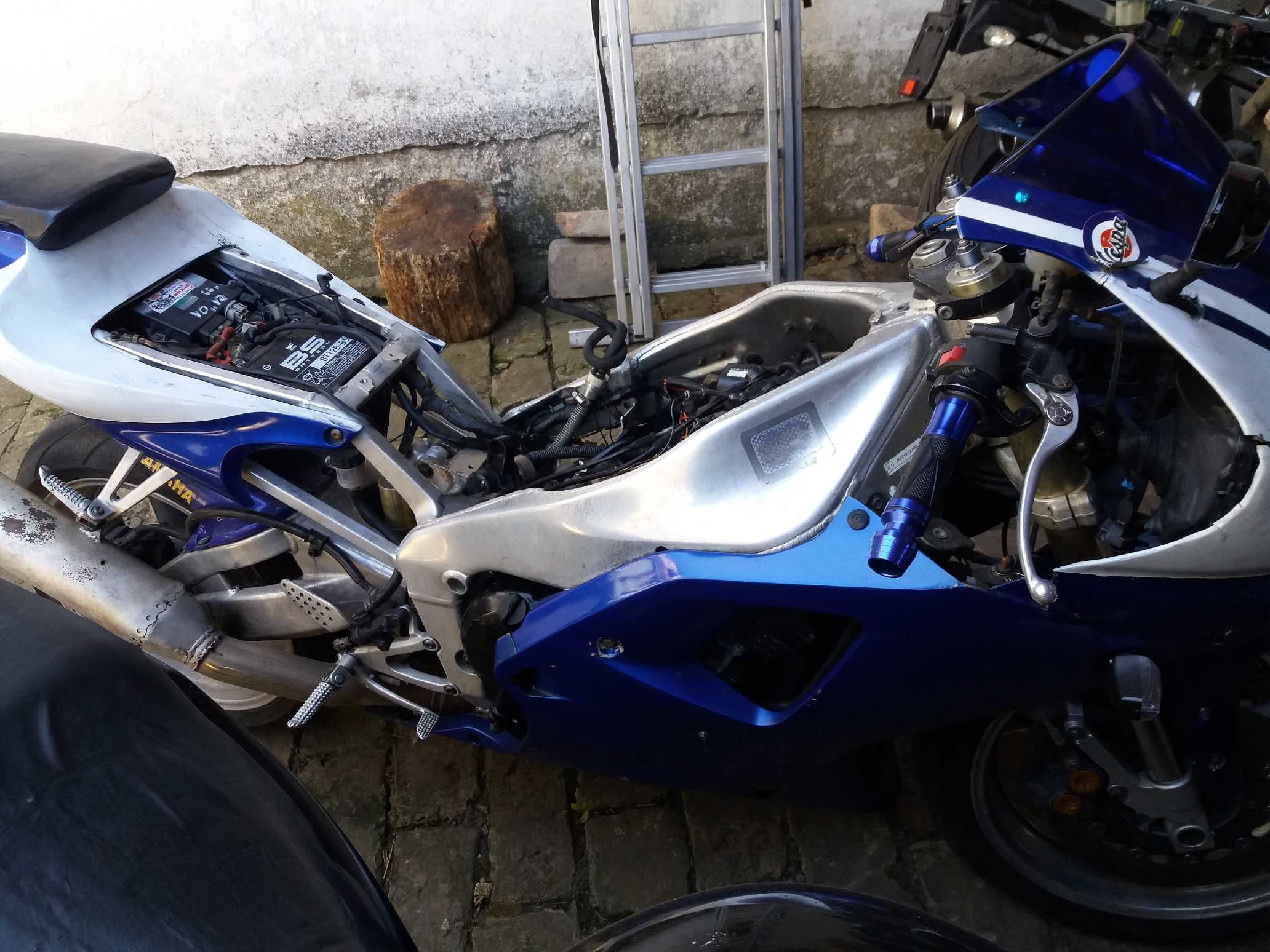

BANAT Napisano Avgust 14, 2025 Autor #959 Napisano Avgust 14, 2025 Na kompletan servis stigla i jedna stara Yamaha R1 , servis podrazumeva , sredjivanje osetljivih down-draft karbova , zamenu motornog ulja i filtera , proveru i podesavanje zazora ventila , servis kocnica , proveru ogibljenja, ...
BANAT Napisano Avgust 14, 2025 Autor #963 Napisano Avgust 14, 2025 Mikuni BDSR40 x 4 , btw,ono sto mi se kod njih ne dopada je iz mog iskustva da su premalene ler dizne , samo su #17,5 po karbu , mislim da je tu Yamaha napravila gresku stavljajuci tako male ler dizne , takvu istu gresku ispravio sam uspesno kod jednog Suzuki bandita 1200 koji je imao jos i manje ler dizne , za takvog 1000ccm race cetvorocilindrasa od 155KS ler dizne trebaju da budu oko #30 da bi masina dobro potezala od najmanjih obrtaja bez pojava rupa u izdavanju snage , sve dok glavne dizne ne preuzmu puno snabdevanje sa smesom .
