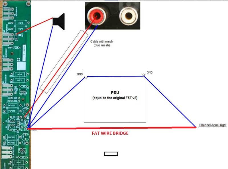

progster Napisano Februar 11, 2015 Autor Share #77 Napisano Februar 11, 2015 Ovo je 3. rollback foruma od sino, evo 3. put pišem poruku. Nema potrebe da mi se bilo ko izvinjava, znam kako vam je kad neko padne sa neba, bez puno znanja i pita nešto, a ni on sam ne zna šta. Imam pitanje u vezi ožičavanja. Planiram da koristim bakarni licnasti kabl sa silikonskom zaštitom, e sad, što se preseka tiče. Po mojim proračunima, u teoriji 1.5 kvadrat kabla može da trpi oko 19A. Ima li potrebe da koristim veći presek u bilo kom delu? I još jedno pitanje: http://www.diyaudio.rs/uploads/monthly_02_2014/post-1572-0-15938500-1393430569.jpg Moram li da stavljam NTC, ili mogu samo da vežem masu za kućište? Link to comment Podeli na ovim sajtovima More sharing options...
Zen Mod Napisano Februar 11, 2015 Share #78 Napisano Februar 11, 2015 idi na moj blog i gledaj slike , recimo M2 http://www.zenmod.in.rs/my-people/papas-koan-m2-an-amp-for-living-room/ tamo ces videti preseke kablova mora ntc izmedju tonske mase i uzemljene sasije Link to comment Podeli na ovim sajtovima More sharing options...

progster Napisano Februar 11, 2015 Autor Share #83 Napisano Februar 11, 2015 Znači nema potrebe za silikonskom zaštitom?NPC treba da bude 10-15ohm, a mora bit 5A? Jedno pitanje oko mase: http://www.diyaudio.rs/uploads/monthly_05_2009/post-2-1243537850.jpg Ne razumem baš najbolje razliku izmeću dve mase na slici. Mogu li ovakvu šemu za masu da primenim? http://www.diyaudio.rs/uploads/monthly_03_2013/post-2-0-86261200-1363609975.jpg Ako sam dobro razumeo, NPC-om povezujem šasiju (koja je uzemljena) na čvorište mase u ispravljaču? Link to comment Podeli na ovim sajtovima More sharing options...

Zen Mod Napisano Februar 11, 2015 Share #86 Napisano Februar 11, 2015 Znači nema potrebe za silikonskom zaštitom? NPC treba da bude 10-15ohm, a mora bit 5A? Jedno pitanje oko mase: http://www.diyaudio.rs/uploads/monthly_05_2009/post-2-1243537850.jpg Ne razumem baš najbolje razliku izmeću dve mase na slici. Mogu li ovakvu šemu za masu da primenim? http://www.diyaudio.rs/uploads/monthly_03_2013/post-2-0-86261200-1363609975.jpg Ako sam dobro razumeo, NPC-om povezujem šasiju (koja je uzemljena) na čvorište mase u ispravljaču? nije npc nego ntc iimas foto tutorijale na big diya , npr. F5 - tamo je sve sazvakano ima jos pasulja da se pojede dok dodjes do masa Link to comment Podeli na ovim sajtovima More sharing options...
