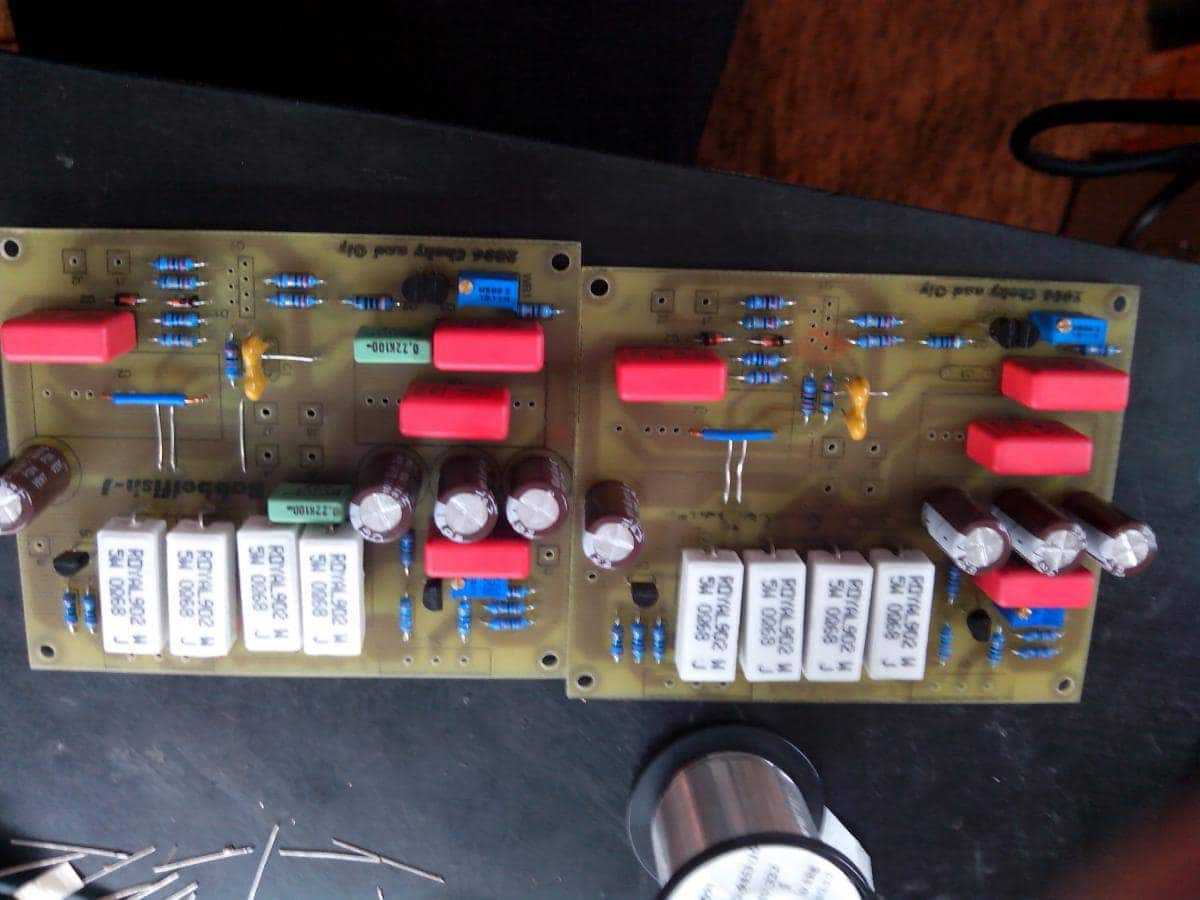

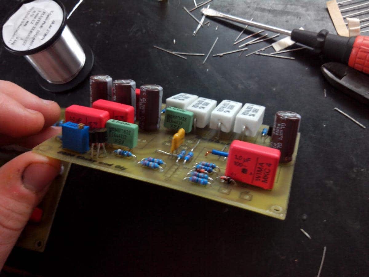

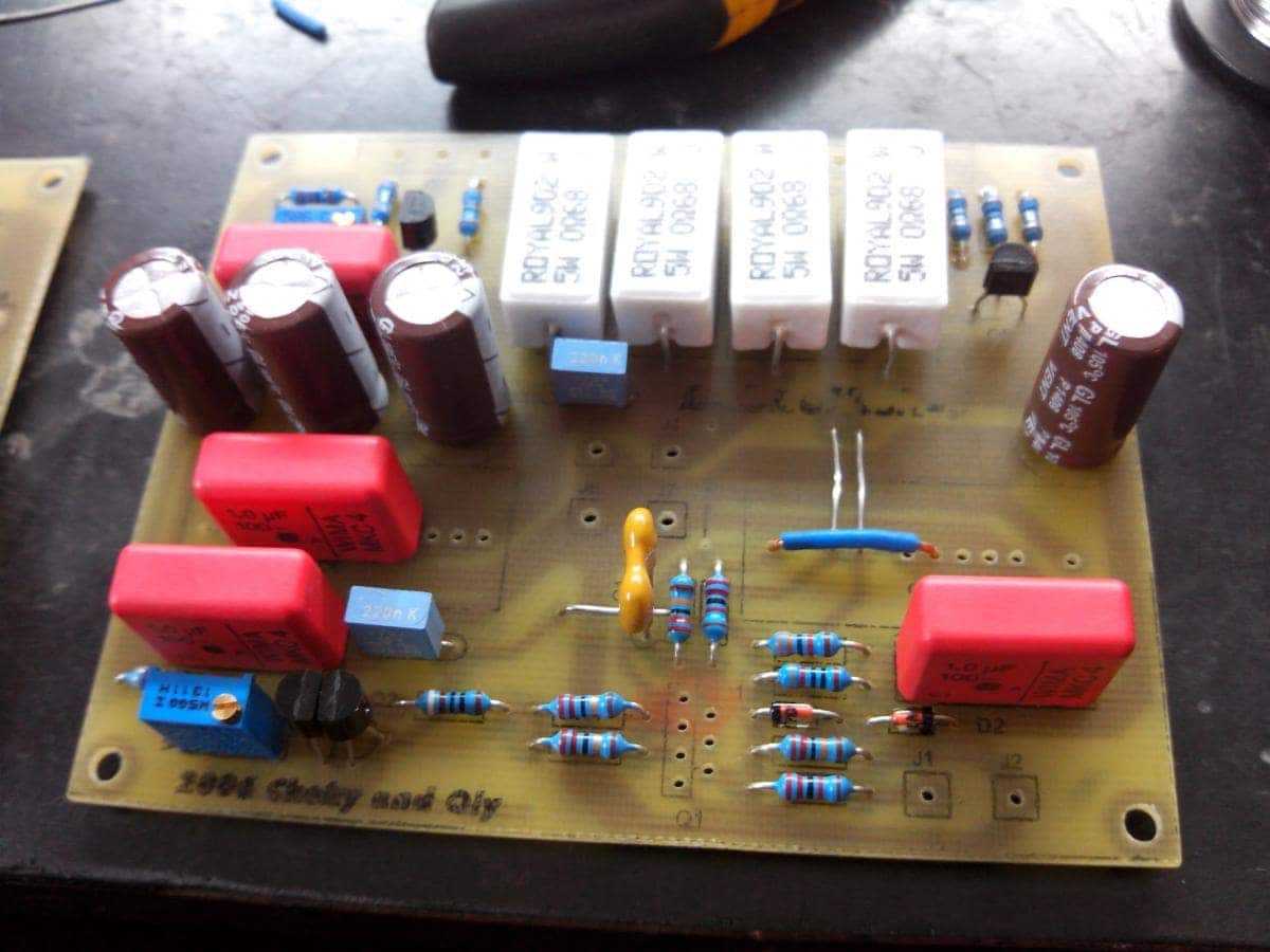

Sve otpornike kontrolisao pre montiranja unimerom, da se ne bi desilo da je pogrešna vrednost, mrzim da gledam u boje, ionako se teško čitaju. Keramiku malo podigao od pločice zbog grejanja. Trimere postavio negde oko polovine pošto nigde nisam našao kolike su početne vrednosti, pa sam ih postavio na pola, posle ionako moram da ih štelujem. :)
Da spregnem Q2 i Q3 ili mogu da stoje ovako?

Kond blokira DC - ako šta ne valja, DC na određenim mestima u određenim situacijama može da napravi ršum. Kond će takvu problematiku da reši bez da se stvari "zapale"...
