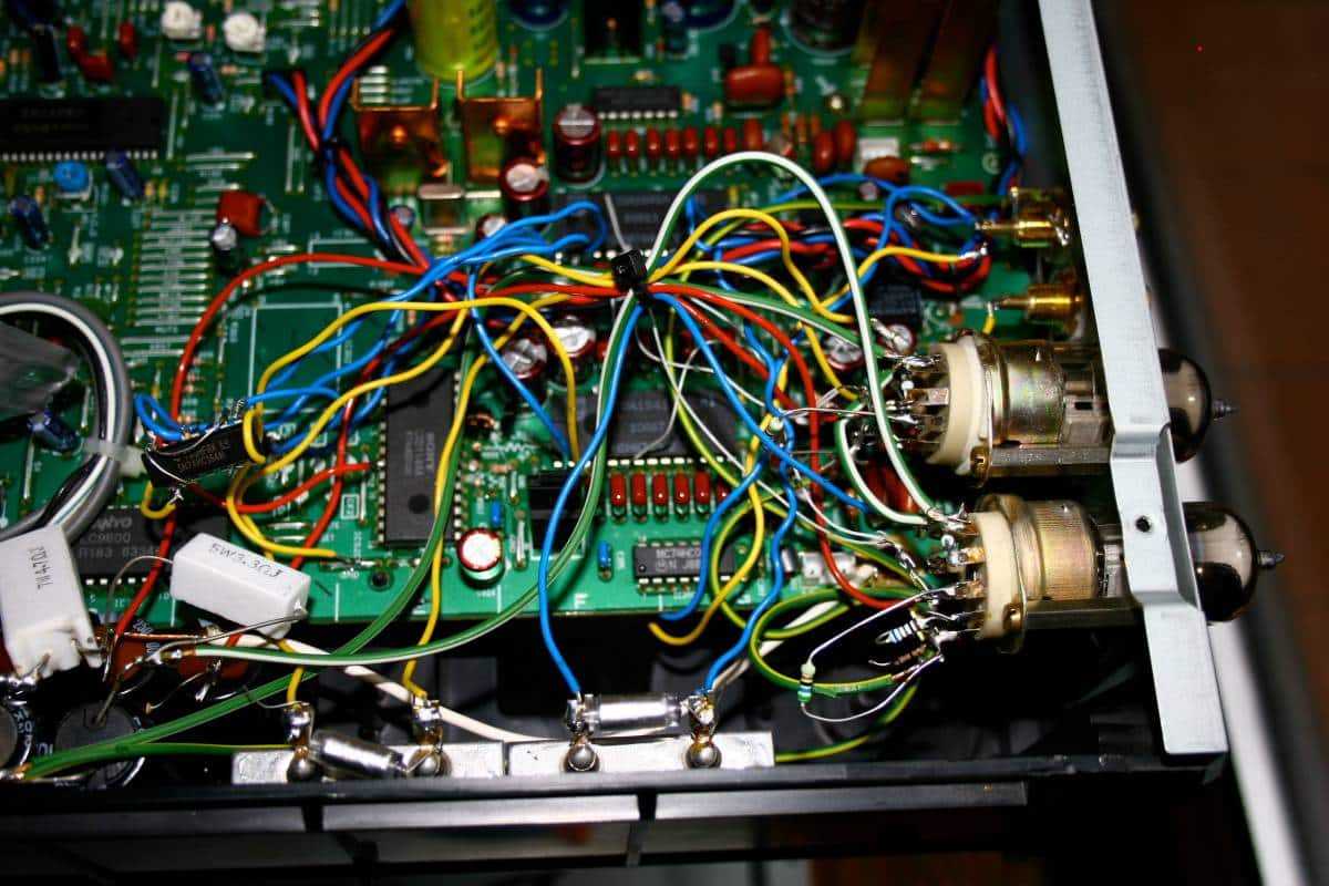

Fukushima Napisano Oktobar 30, 2014 #8 Napisano Oktobar 30, 2014 Slika sa izvornog sajta Talentovanog majstor-Fikusa: Bravo!
sir Oliver Napisano Oktobar 30, 2014 Autor #9 Napisano Oktobar 30, 2014 Slika sa izvornog sajta Talentovanog majstor-Fikusa: Bravo! Da mu posaljem malo spirale da prisredi?
ZZZ Napisano Oktobar 30, 2014 #10 Napisano Oktobar 30, 2014 Branko je to zaista mnogo, mnogo bolje izveo od fikusa... dodatne ingormacije u vezi sa TDA1541A dacom. dozvoljen off-set na izlazu daca je 25mV total Io je 4mA p-p da bi offset ostao u granicama gde su mala izoblicenja maksimalna vrednost Riv otpora je 0.025V/0.004A=6.25 oma medjutim ako se primeni current injection od 2mA na izlaz daca, onda se moze primeniti i 2 x veca vrednost Riv otpora sto je 12.5 oma Primena jednostavnog i podesivog current injec je skoro obavezna... to je osnova. Dalje se ide na DEM reclocking poboljsanje . Sto se tice SRRP spoja sa 6Н2П moze se reci da je to spoj sa jako velikim pojacanjem u srrp spoju pojacanje sklopa je pribizno jednako faktoru pojacanja cevi sto je u ovom slucaju oko 100 x... mada je izlazna otpornost manja nego u recimo uanodnom spoju sa istom cevi... . Sa vrednoscu Riv od 12.5 oma dobija se oko 50mV pa kada se to pojaca SRPP-om dobija se nesto manje od 5V p-p na izlazu modifikovanog CD-a. To je 2.5 X vise od nekod ionako prevelikog standarda pa takav signal dolazi na ulaz preampa... A skoro da sam 99.9% sigran da Riv veci. I skoro da sam siguran da ne postoji current injection... Ako je recimo Riv 47oma onda je na izlazu iz CDa dobijamo oko 18V p-p signala !!! Moze se konstatovati sledece: 1. Bez I inject 2mA izoblicenja drasticno rastu 2. ta izoblicenjaa se SRPP spojem dodatno jako pojacavaju 3. overloaduje se ulaz preampa ili ampa, pa je pot obesmisljen i stalno je pri minimalnim vrednostima, a u tom regionu je i najosetljiviji... 4. rastu izoblicenja parnih harmonika pa je zvuk prijatniji, istice se srednji deo spektra pa sve deluje "prisutnije"... ... Fikus je cinik i mislim da namerno to radi... Pomalo pravi ljude budalama... Verovatno zbog toga sto predstavlja to sve ultra jednostavno, svi mogu da urade, povecava se broj gledanosti sajta, protivnik je firmiranih uredjaja ali svoje isto tako prodaje. Naravno malo bolje su izvedeni nego u primerima koje daje, ipak to ne ide bas tako... itd itd i tu bi se pridruzio Borku u komentaru... prophet je reagovao/la na ovo 1
ZZZ Napisano Oktobar 30, 2014 #11 Napisano Oktobar 30, 2014 Sa istom cevi ali u drugacijem spoju i sa manjim pojacanjem, primenjenim jednostavnim podesivim cirrent injection i odgovarajucom vrednoscu Riv otpora. Mogu se dobiti daleko bolji rezultati. . Tip: posto se radio malim signalima, opteretni otpor cevi u klasicnom spoju, moze biti mnogo manji nego u datashetovima skoro pa i da se priblizi unutrasnjem otporu cevi. A i dalje sa zero izoblicenja... Na taj nacin se kontrolise i po zelji i smanjuje nepotrebno veliko pojacanje cevi. Ili se izabere linearnija cev koja ima odgovarajuce i manje pojacanje u sklopu. . koristi se polovina cevi ili obe polovine, sto ne smeta jer su male ulazne kapacitivnosti a po nekim autorima je i potrebno da dac ima oko 2.2nF odmah na izlazu... druga cev se koristi kao buffer zbog da bi se smanjila izlazna ipedansa...

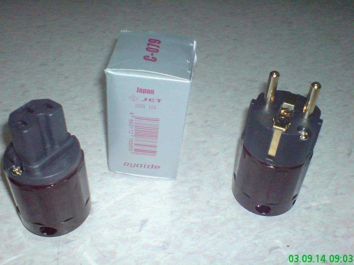

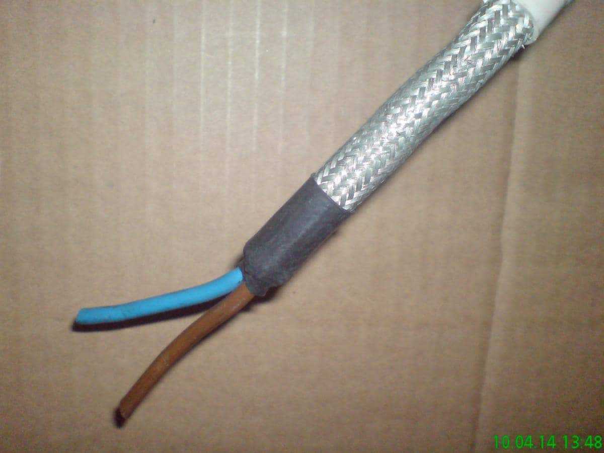

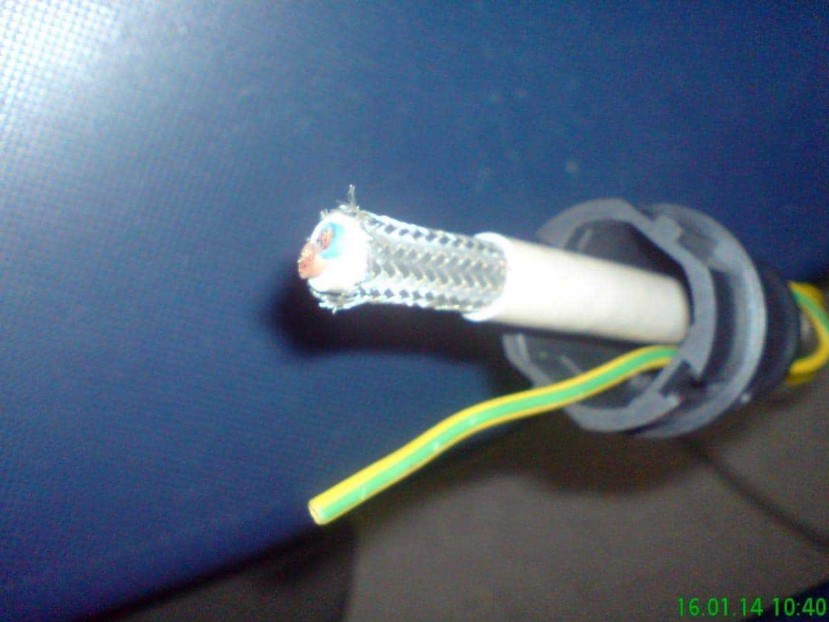

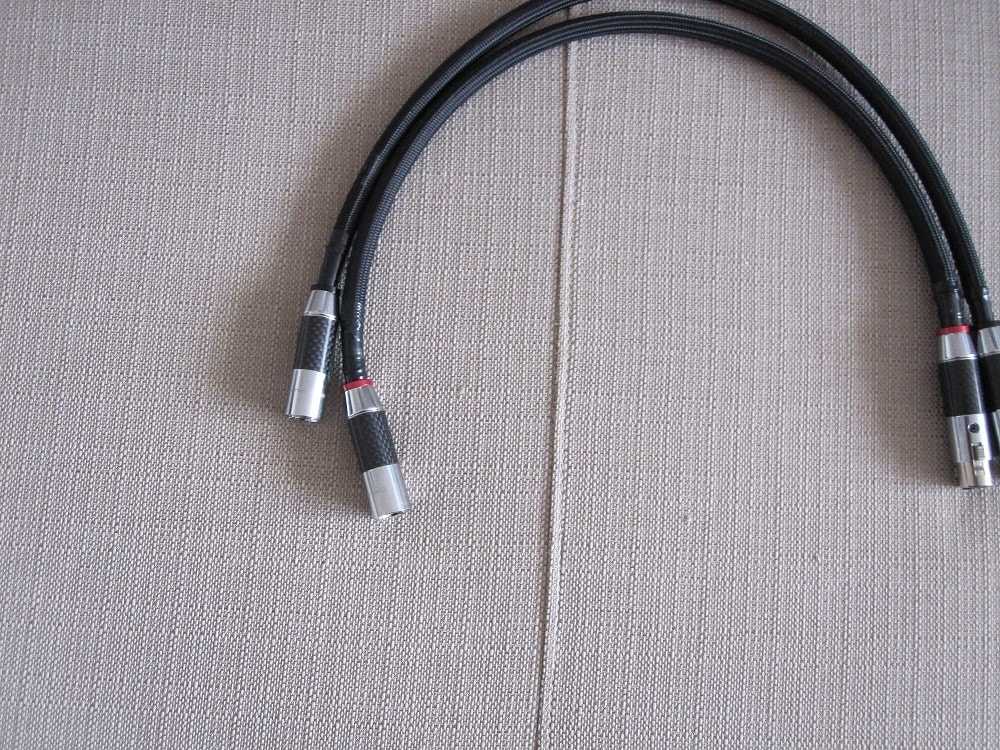

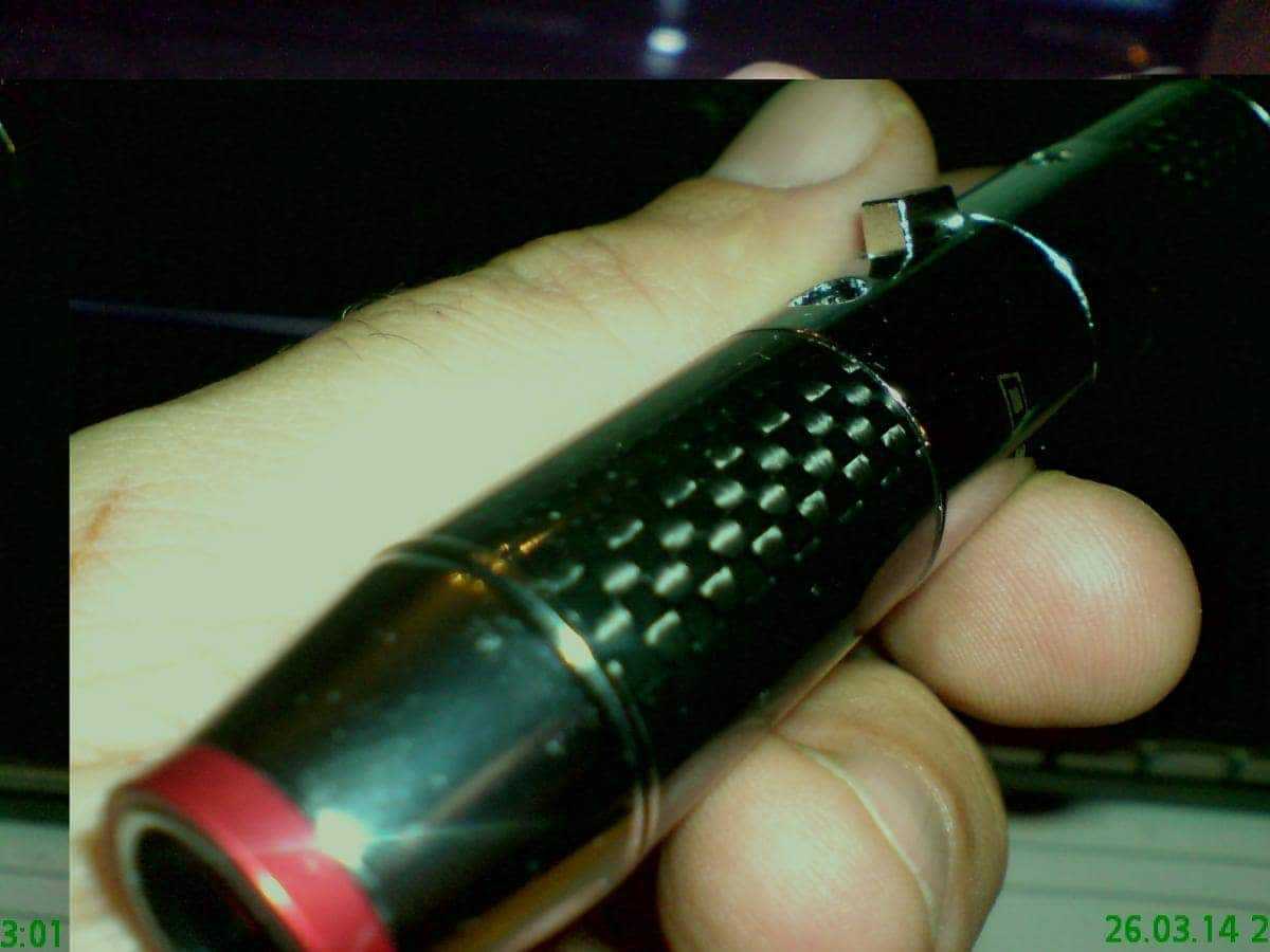

sir Oliver Napisano Novembar 3, 2014 Autor #12 Napisano Novembar 3, 2014 Daklem palo jedno-vecernje slusanje sistema. Nije bilo moguce raditi A B test ( sa lampizatorom i bez) a materijal koji smo slusali je meni poznat ali slusan na ovom sistemu poodavno i sto se tice vremena i uradjenih modifikacija pa je poredjenje bilo zvuka sada sa zvukom od pre pola godine ili vise . Definitivno je razlika u zvuku velika ( potvrdio jos jedan clan zirija). Ne moze se sve pripisati Lampizatoru jer je svoj udeo dalo i prekabliranje sistema. Uradjene su IEC uticnice i kvalitetni power kablovi sa Sonarquest ( ala Oyaide) schuko viljuskama i IEC konektorima. Zatim su izmenjeni cinchevi i umesto originalnih stavljeni kvalitetni pozlaceni ( najbolji koji su imali da se kupe u Nisu tada). Ugradjeni i zvucnicki terminali na pojacalu. Zvucnicki kabl je onaj anatemisani Transparent Audio XL klon. Kako sam prosao snjim da nisam ni smeo da opisujem eksperimente sa interkonektima. Uglavnom interkonekt je takodje klon ovaj put Transparent Audio MM2 sa sonarquest karbon chinchevima i aktivnim elementima smestenim u istu( posebna prica kako je "razbijena" tajna sadrzine Transparent Audio interkonekta) .Kabl je sa vazdusnim dielektrikom i baziran na srebru. PS slike su od XLR verzije Celokupni napredak zvuka sistema se moze rangirati izmedju znacajan i radikalan. Po meni ceo sistem sada zvuci za klasu bolje. U svakom slucaju opravdava trud ulozen u njega. ( Zadovoljstvo ne samo radom vec i rezultatima. Sto rece moj drugar Zocky sustina DIYa nije u cilju nego u putu) Tesko je razluciti sta je koliko doprinelo ali mislim da je svaka izmena dovoljno doprinela da se sada ne bi mogla izostaviti i vratiti sistem na staro. Ukratko tajna uspeha je izbor kvalitetnih delova i materijala ugradjenih u tweak.
Fukushima Napisano Novembar 4, 2014 #13 Napisano Novembar 4, 2014 Branko je to zaista mnogo, mnogo bolje izveo od fikusa... dodatne ingormacije u vezi sa TDA1541A dacom. dozvoljen off-set na izlazu daca je 25mV total Io je 4mA p-p da bi offset ostao u granicama gde su mala izoblicenja maksimalna vrednost Riv otpora je 0.025V/0.004A=6.25 oma medjutim ako se primeni current injection od 2mA na izlaz daca, onda se moze primeniti i 2 x veca vrednost Riv otpora sto je 12.5 oma Primena jednostavnog i podesivog current injec je skoro obavezna... to je osnova. Dalje se ide na DEM reclocking poboljsanje . Sto se tice SRRP spoja sa 6Н2П moze se reci da je to spoj sa jako velikim pojacanjem u srrp spoju pojacanje sklopa je pribizno jednako faktoru pojacanja cevi sto je u ovom slucaju oko 100 x... mada je izlazna otpornost manja nego u recimo uanodnom spoju sa istom cevi... . Sa vrednoscu Riv od 12.5 oma dobija se oko 50mV pa kada se to pojaca SRPP-om dobija se nesto manje od 5V p-p na izlazu modifikovanog CD-a. To je 2.5 X vise od nekod ionako prevelikog standarda pa takav signal dolazi na ulaz preampa... A skoro da sam 99.9% sigran da Riv veci. I skoro da sam siguran da ne postoji current injection... Ako je recimo Riv 47oma onda je na izlazu iz CDa dobijamo oko 18V p-p signala !!! Moze se konstatovati sledece: 1. Bez I inject 2mA izoblicenja drasticno rastu 2. ta izoblicenjaa se SRPP spojem dodatno jako pojacavaju 3. overloaduje se ulaz preampa ili ampa, pa je pot obesmisljen i stalno je pri minimalnim vrednostima, a u tom regionu je i najosetljiviji... 4. rastu izoblicenja parnih harmonika pa je zvuk prijatniji, istice se srednji deo spektra pa sve deluje "prisutnije"... ... Fikus je cinik i mislim da namerno to radi... Pomalo pravi ljude budalama... Verovatno zbog toga sto predstavlja to sve ultra jednostavno, svi mogu da urade, povecava se broj gledanosti sajta, protivnik je firmiranih uredjaja ali svoje isto tako prodaje. Naravno malo bolje su izvedeni nego u primerima koje daje, ipak to ne ide bas tako... itd itd i tu bi se pridruzio Borku u komentaru... Upravo tako, nije bitno koliki je gain stepena kada su ljudi lepo izmislili potenciometar. Nisam siguran bas da Fikus to radi namerno, vise mi lici na koncept, ubodi ovu cevku da vidimo kako zvuci, uuuuu ta je dobra, moze teraj dalje, pisem jos jedan clanak... Iz njegovih (bar starijih) clanaka koje sam nekad citao se vide neke elementarne stvari kojih uopste nije svestan ali je forsiranjem teme "SVI mogu lako do hi end zvuka" na kraju napravio posao... Naravoucenije, svi mladi da upisu Megadens, bitno je prvo da budu dobri mendzeri a onda sve ostalo... Na zalost, svet sada tako funkcionise. dobrivoje je reagovao/la na ovo 1
