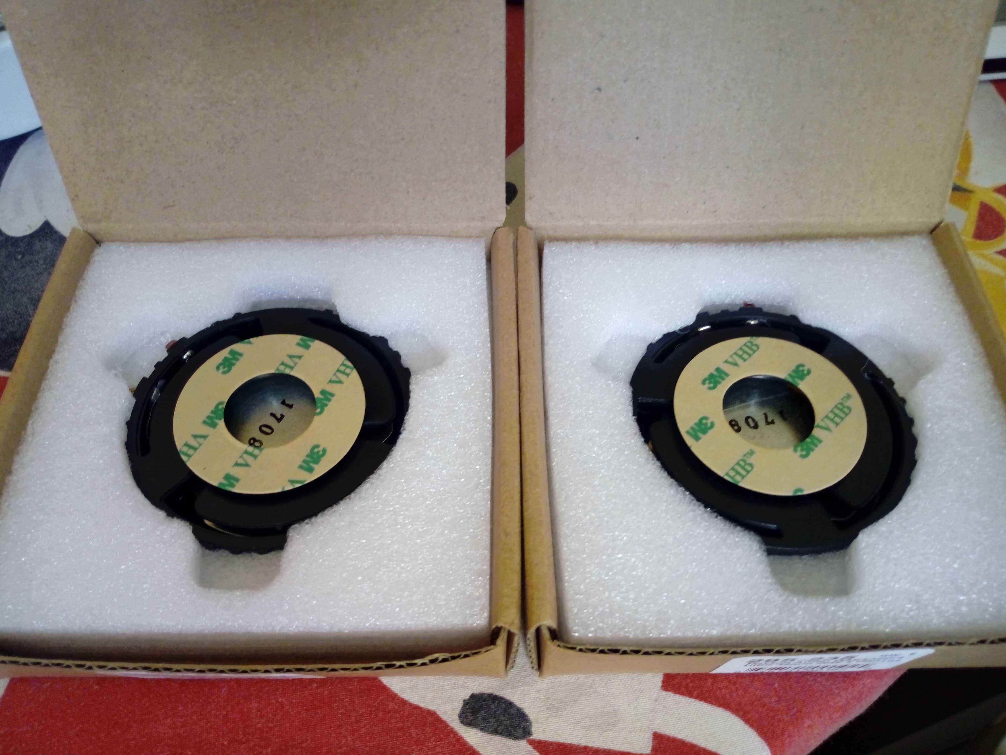

To bi trebalo da je ovo, drugih trenutno nije bilo na lageru.
Mislio sam da probam sa avio sperom. To bi trebalo da je lagano i cvrsto, ali ne znam koliko tezi. Ima li negde da se kupi ono drvo za modelare, zvalo se balza, kad sam bio mali.
Ima li neko pametan ili zanimljiv predlog?

Koji je to exciter, Dayton?
Mislim da pošto je samolepljivo, treba ga zalepiti na neku glatku okruglu prirubnicu (flanšu) od klirita 2-3mm ili vitroplasa 1-2mm debljine ili bilo šta slično, ali sa rupama za šrafove tako da se dobro zalepi na glatku površinu i da možeš posle šrafovima da ga ugrađuješ na razne materijale radi probe.
Ne verujem da ima da se kupi tako veliko parče balze. Uzmi recimo stirodur debljine 2cm, table su 60x100 koliko se sećam, napraviš kontra prirubnicu sa druge strane i lepo stegneš šrafovima.
Ima u "Uradi sam", zadnji put sam video na N.Bgd., komadi oko 1m duzine, sirine oko 10cm. Mada, mozda bolje i jeftinije resenje je ovo sto je NIXIE pomenuo.
Balza se prodaje u lajsnama širine 10 cm i dužine 100. Ima je u Uradi sam i u prodavnici grafičkog materijala na kraju Sarajevske. Lagana je ali mi se čini 10 cm malo. Avio šper se može naći u debljinama od 1,5 mm, kod Friescheisa u Pazovi, ali je bar duplo teži od balze iste debljine. Stirodur ima i od 7mm.
Karton će brzo izgubiti krutost. bolja je varijanta sendvič od tripleks kartona sa ispunom od stiropora, a ima ga u Sarajevskoj u debljinama od 3, 5, 7, i 10 mm. Možda najbolji materijal za ovu namenu.

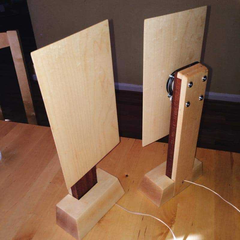

Evo jos jedna zanimljiva montaza... :)
