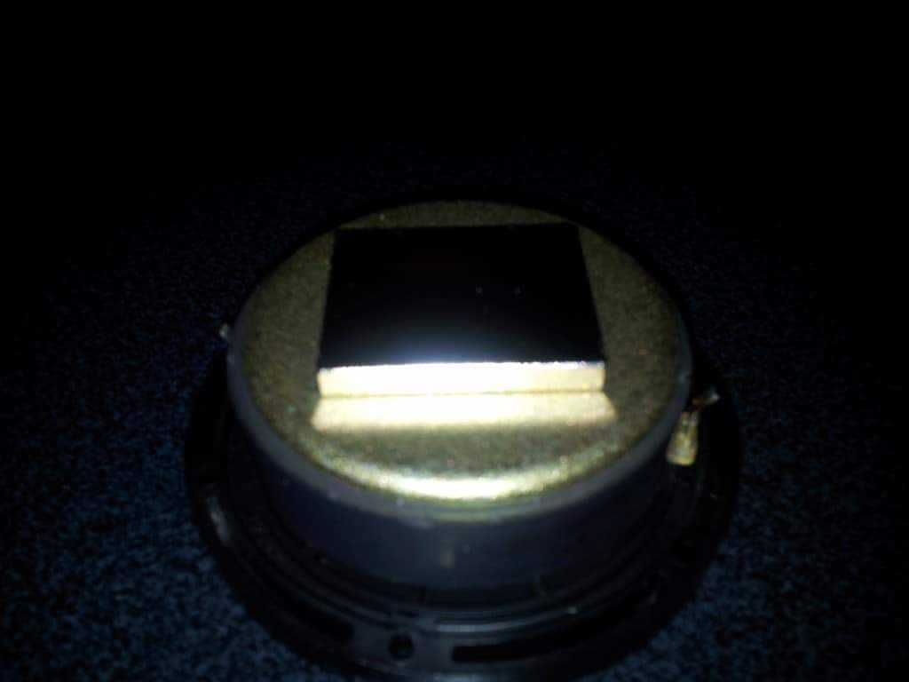

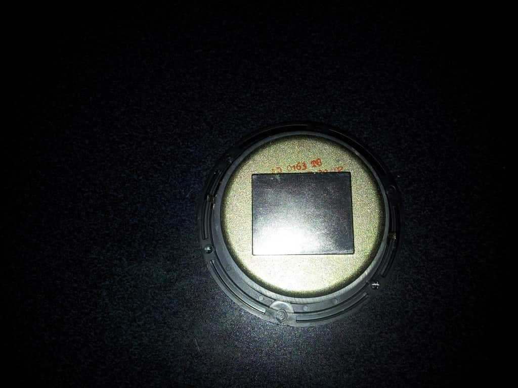

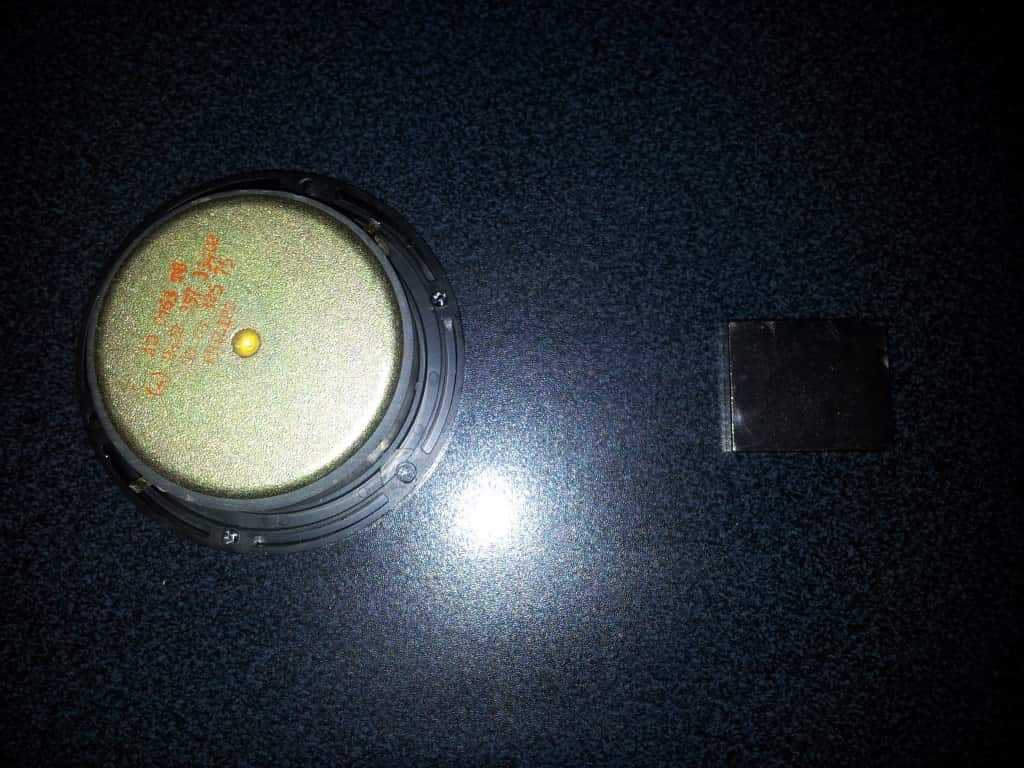

Da li se moze postici poboljsanje u zvuku,ako se stavi dodatni magnet na kalotni visokotonac,prostim lepljenjem neodmijumske plocice,iz drugog visokotonca?
To sam vidjao na basovima na Canton,i Heco zvucnicima,pa me interesuje sta bi se kvalitativno dobilo u zvuku? Moze li uopste covek da se igra sa dodavanjem magneta na vintage zvucnike,a da ne narusi zvucnu sliku?Nebitno da li je u pitanju bas ili visoki.

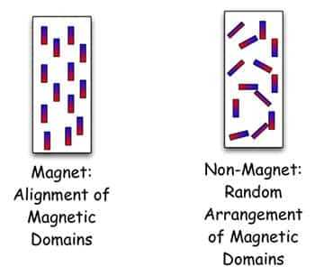

http://science.howstuffworks.com/how-to-make-magnet-stronger.htm
    [*]Magnet stacking One way to make weak magnets stronger is by stacking more of them together. There's a big problem with this, though. Magnets attract each other in opposite directions, which will lower their overall strength. If you can find a way to hold or clamp them together, so they're aligned in the same direction, they will in fact produce a stronger magnetic field [source: Balbach].
znam da sam negde na Big DiyA citao o tome , ali tesko za naci
nadjoh i ovo http://www.madsci.org/posts/archives/2006-03/1142352705.Ph.r.html
Ajd da razmisljamo malo.
Domeni treba da su usmereni da bi se magnetna svostva pokazala.
Suprotstavljeni magneti mogu samo da oslabe uticaj jedan drugome.
A ovo nisam razumeo
Mislim da je Zen malo brzopleto izneo svoje misljenje o polovoma magneta i sabiranji mag. fluxeva.
Branko je u pravu ali ne zato sto je on iz nisa kao i ja nego zato sto je to tako.
E sad dodavanjem magneta od pozadi kao sto je prokazano na slici ne znam koliko moze da poveca mag flux.
Trebalo bi odlepiti zadnji polni nastavak pa dodati magnet na magnet pa zalepiti ponovo polni nastavak i produziti naravno.
Mislim da je to utopija.
Povecanjem mag. fluxa sigurno se dobija veca snaga drivera (veca efikasnost) a kako ce to uticati na zvucnu sliku je subjektivna stvar svakog pojedinca.

Ja imam dve neodijumske plocice,koje sam izvadio iz nekih visokotonaca,i kad su dve slepljene jedna na drugu,bogami cupaju vise nego solo,sto znaci da se snaga sabira.E sad sta ce visokotonac sa tom suvisnom snagom,to je pitanje.Da li ce posle nekog vremena da crkne namotaj iz nekog razloga?Ono sto jos nagadjam,ali cu i da probam ovih dana,mislim da ce zvuk biti brutalan,manje zavodljiv nego alnico.Verovatno sve sto je slabo unosi u zvuk neke svoje distorzije,pa se cini umiljato.Dok snaga deluje industrijski,izbacuje posao,ali nema emocija.To su samo nagadjanja,ali videcemo.
Zen je u pravu po pitanju magnetnih polova, a potvrdu možete naći i kod Troelsa na sajtu u poglavlju o visoko efikasnim zvučnicima. I dalje mislim da se dodavanjem magneta neće promeniti njegov karakter zvuka, dobitak na emocijama koje reprodukuje i tome slično. Samo povećena  efikasnost drajvera.
