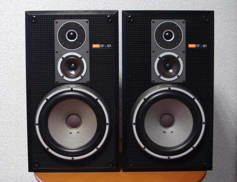

kokodril Napisano Mart 5, 2014 Share #1 Napisano Mart 5, 2014 Imam kompresione vintage kutije Bang & Olufsen s- 60 , zvuk je detaljan i prijatan ali fali u zvuku bas . Znam da je tesko napraviti kompresioni zvucnik sa dobrim basom ,samo je ovde dosta povucen . Sta je ovde glavni krivac za nedostatak niskih tonova (skretnica , velicina kutije .....) . Dubina zvucnika je nekih 23cm , bas zvucnik 10'' SEAS 25 F-EW sto nije malo , a ima pored jos jedan bas- srednjetonac . Citam da za kompresionu kutiju ne treba takva dubina kao kod kompresione i da su te dimenzije solidne . Vase misljenje http://www.audio4maniacs.co.uk/beovoxs60.html Link to comment Podeli na ovim sajtovima More sharing options...

kokodril Napisano Mart 5, 2014 Autor Share #5 Napisano Mart 5, 2014 Da sa bas-refleksom , brzo sam kucao . Sto se tice pojacala probao sam na vise njih , sa Harmanom ima najvise basa ali opet nije to to . Citam na stranim forumima da ljudi isto tvrde da ove kutije imaju manje basa . Po pravilu bi kompresiona kutija bila najlaksa za pozicioniranje , medjutim ova cudno radi . U srediti gde bi trebalo da sedi slusalac basa gotovo da nema a kada se pomeris u cosak bas dolazi do izrazaja i tu je dosta jaci . Jadino da sedim u cose i slusam muziku . Soba je 15 m2 . Nindza i tvoji zvucnici su kompresioni koliko vidim . Kutije su na stalcima normalno nisam ih stavio na pod , one imaju drzace sa zadje strane pa sam ih gurnuo skroz u zid da vidim da li ce biti promene ali jok Link to comment Podeli na ovim sajtovima More sharing options...

damic Napisano Mart 6, 2014 Share #14 Napisano Mart 6, 2014 Pitanje je koliko je gumeno vesanje drajvera ukrtilo za sve ove godine. Imao sam slucaj pre par godina kod matorog vufera sa gumenim vesanjem (B139) da je umesto 24Hz, Fs otislo na ravno 40Hz. Gledajuci specifikaciju, drajver nije nekad bio los, Fs 26Hz Qts 035 ali Vas 175l. Cini mi se da je vise za BR nego za kompresiju, odnosno sadasnja kutija je suvise mala. U Sony SS2070 mora da svira bolje jer je kutija veca za skoro 10 litara. Link to comment Podeli na ovim sajtovima More sharing options...
