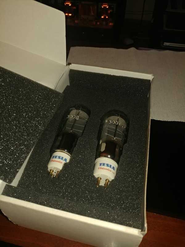

dunavko Napisano Decembar 12, 2020 #202 Napisano Decembar 12, 2020 imam ja nesto zivinih ispravljacica.a ove 300b,skupo i pitanje je da li to toliko vredi.a ove gm 70 ima sa grafitnom,bakarnom i gvozdenom anodom . https://festima.ru/docs/195902579/moscow/radiolampa-zheleznaya-gm-70 a ovde bakarna https://festima.ru/docs/69085258/piter/radiolampy-gm-70-mednyy-anod-triod-redkost. prosecan rus kad slusa kuci slusa sa grafitnom a kad ide u inostranstvo nosi za gvozdenom anodom .bakarna je fensi stvar.
Lemić Napisano Decembar 12, 2020 Autor #203 Napisano Decembar 12, 2020 Ma zaturena ispravljačica. A ako imaš viška, uzeo bih više komada živinih. Još kad bi našo tester, al Kalibr. Naravno, suludo je kupiti ekstremno skupe lampe, mada ponekad mora, ko što sam se isprsio. Preslušavajući sada, počevši od Ei ecc81, u redu, zvučno bolje od istrošenih Telefunkena posle desetak godina, ali svaki sledeći par nadzvuči Nišlike i to mi nije prvi put da čujem sa istim ishodom. Niške ne koštaju ništa, al neću da kažem da su za ništa baš. Kod cevi ima mnogo više razlike u zvuku u odnosu na tranzistore jer većina je primarno rađna za sasvim neku drugu upotrebu, GM70 je predajnička cev i sve jedno je od čega je u nekom takvom uređaju. Kinezi su 90-tih počeli da prave 300B, đubre, ne mogu se nađu dve iole iste, smejo se pokojni Nidža.

dunavko Napisano Decembar 13, 2020 #213 Napisano Decembar 13, 2020 nisam imao prilike da se bakcem sa 300b ,skupa i tacka .sada kad sam gledao ove ruse za zivine ispravljacice,oni izgibose oko ove 300b ,klonova ,drajvera,japanaca??pa onda argument za http://www.wiwitubes.com/300b01.html,pravi rat.neki za,neki protiv,itd..rus kaze za zivine da imaju vise harmonika i brzi pad kod neg.poluperiode.meni je sve to zamarajuce u ovim godinama.uzmes brate i napravis,stavis dva podnozja koja trebaju,izvode za Ua ili promenljiv,odgovarajuci filter i slusaj.oni se ubise oko pada napona i slicno...i kada sve to isprobas i negde zapises posle godinu dana nemas pojma sta si radio jer si ionaj papir izgubio... Lemić je reagovao/la na ovo 1
