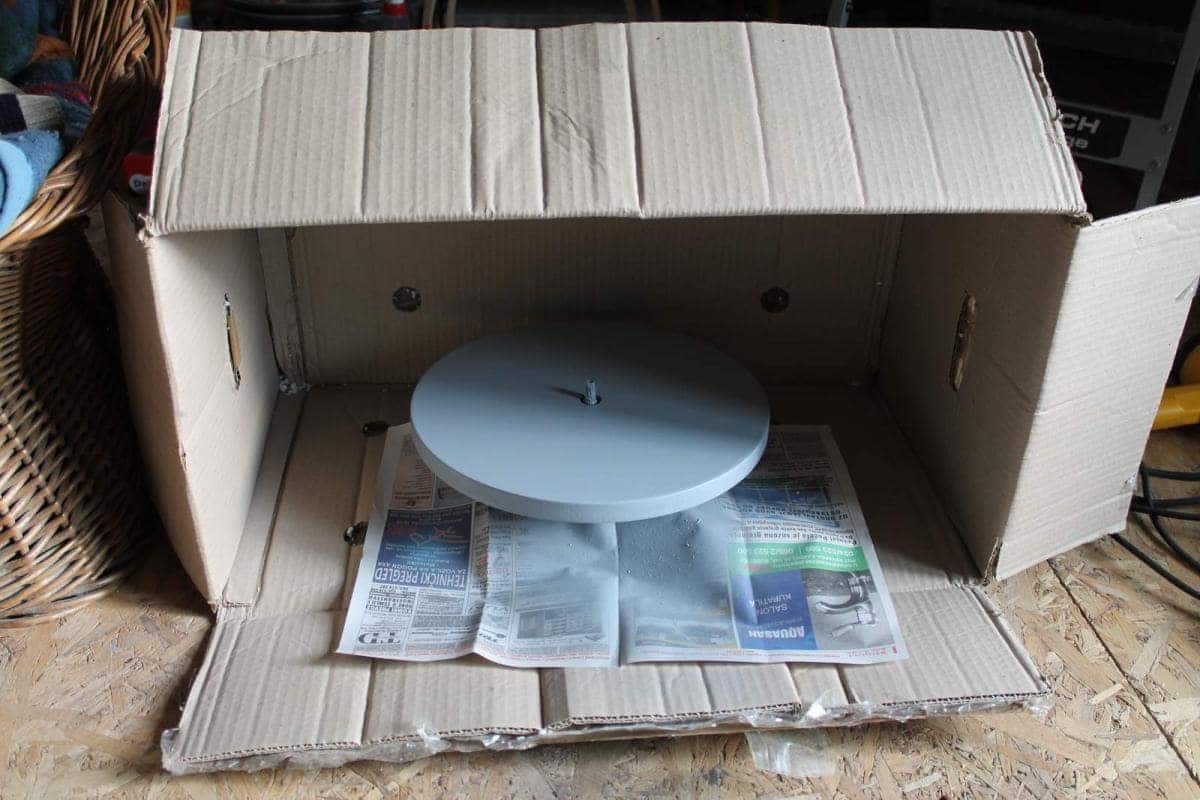

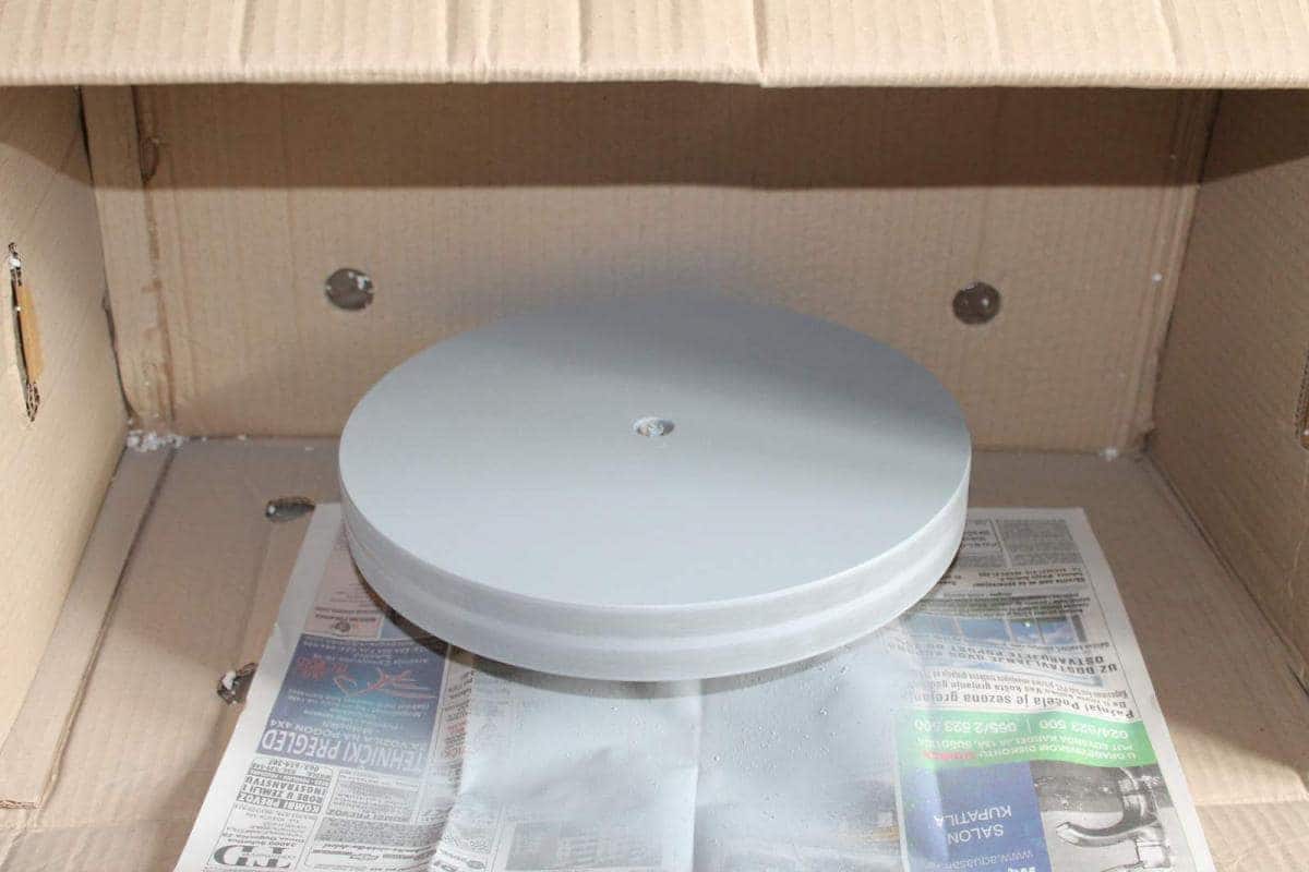

stein Napisano Novembar 21, 2013 Autor #68 Napisano Novembar 21, 2013 Malo sam se prevario tj zajebunio, totalno sam zaboravio da imam dve nenačete kantice sa temeljnom bojom pa sam posle brušenja pripremio DIY komoru i preduvao oba tanjira u jednom sloju (za početak) a sleduje toliko slojeva koliko bude neophodno da se potpuno popuni porozna površina ruba tanjira. Kod manjeg će to biti manji problem jer već ima jedan sloj crne boje a sa većim će biti malo više posla ali sa ovako visokom tehnologijom, ništa nije problem. Potrebna je komora za duvanje (poveća kartonska kutija) mala stega u koju se dovoljno čvrsto može uhvatiti ležaj osovine da bi se zavrteo pa onda duvanje i naravno, specijalizovana sušara (širom otvoren prozor)

stein Napisano Novembar 21, 2013 Autor #72 Napisano Novembar 21, 2013 Preduvano i treći put. Nema smisla da sad radim fotke, razlika nije bogzna koliko očigledna, ali se vidi na konkretnom komadu. Posle svakog duvanja (u veoma tankom sloju sa primerene udaljenost) i sušenja svaki put treba blago obrusiti laganim potezima da se "dlačice" odstrane i površina zaravna. Videću da li je dovoljno ili treba naduvati još koji sloj temeljne. Pre duvanja konačnom bojom, površina mora biti potpuno glatka i ne sme biti porozna. Temeljna boja za to treba da služi, da zapuni pore i postane dobra podloga za konačnu boju, koja god to bila, crna, bela, crvena, ili neka fluorescentna (bljak) sa napomenom da fluorescentne boje obavezno pre nanošenja moraju imati belu podlogu. Verujem da se time niko neće zezati... Praktično je u ovakvom slučaju koristiti crnu mat boju i duvati sa malo veće udaljenosti. Tako se eliminiše slivanje/nalivanje boje i problemi sa estetikom - tu je estetika jedini faktor nakon što se reši problem poroznosti koja se rešava temeljnom bojom...

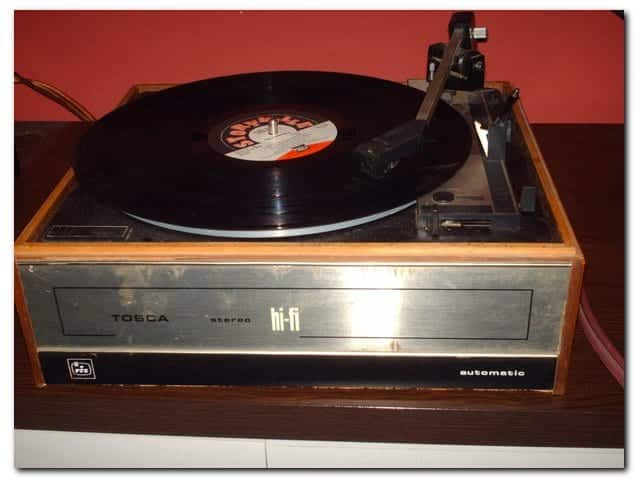

...sam se banovo Napisano Novembar 21, 2013 #74 Napisano Novembar 21, 2013 Pitanjce? Dali vredi ovo sa slike popravljati/prepravljati? Sorry za OFF! Hvala unapred.
stein Napisano Novembar 21, 2013 Autor #75 Napisano Novembar 21, 2013 Pitanjce? Dali vredi ovo sa slike popravljati/prepravljati? Sorry za OFF! Hvala unapred. Koliko vidim, to bi trebalo da je Dual? Vid' ako radi, vozi... Nema tu šta mnogo a se pametuje. Dakle, ako je zvučnica/igla ok, brzina u redu, ne bruji, ne proizvodi buku (rumble) onda ne vidim potrebu da se nešto čačka. Za takve gramofone, ko ga se ne želi odreći, ima tutorijala po netu, dampiranje, fino doterivanje, ali rastavljati ga i od toga pokušati napraviti nešto što taj gramofon nije, gubitak vremena. Dakle, ako je dobar, onda ga treba koristiti... edit: http://www.dual-reference.com/tables/1249.htm http://www.vinylengine.com/library/dual/1249.shtml http://www.ttrecycled.com/engpages/dual1249eng.html
...sam se banovo Napisano Novembar 21, 2013 #76 Napisano Novembar 21, 2013 ...ma ne, imam ga milion godina i još sam ga koristio za snimanje muzike na kasete (svojevremeno) tako da je DUAL onim mojih 700 hevimetal (ex)ploča odradio jako dobro a imam još jedan potpuno ispravan koji koristim paralelno uz njega svih ovih godina za slušanje onih ploča koje i dan danas slušam. Samo me zanimalo dali ima smisla to popravljati pa onda budžiti ali sam dobio odgovor koji sam i očekivao! Hvala.

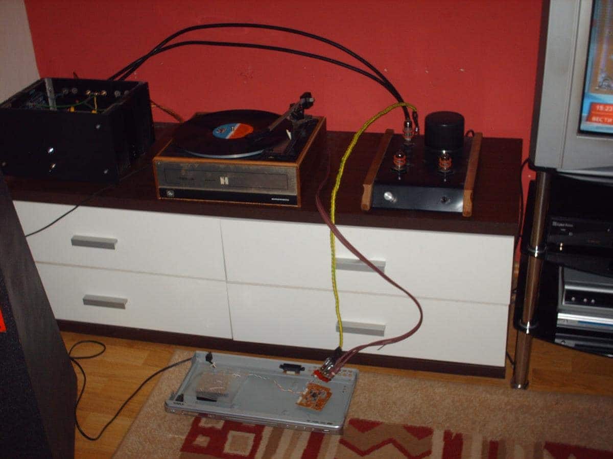

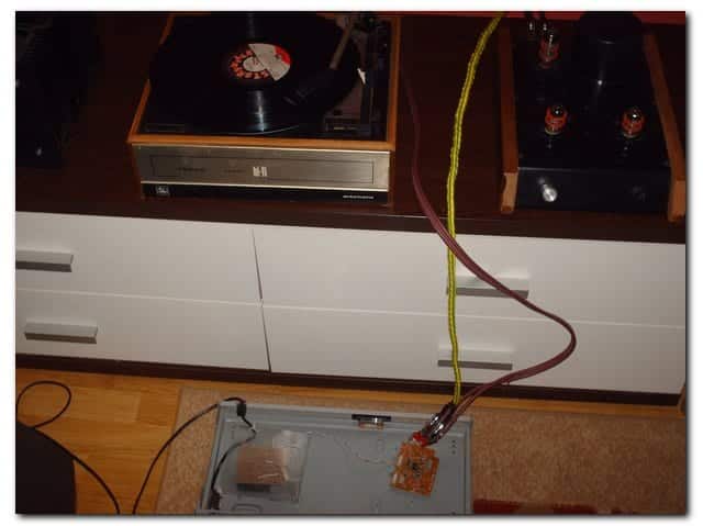

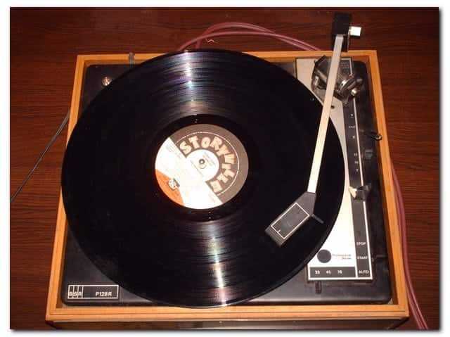

2a3 Napisano Novembar 21, 2013 #79 Napisano Novembar 21, 2013 E pa Steine posto si nas ovde dosta inficiro sa sokocalima i ja se malo zdao oko gramaphona pa sam evo nabudzio da i kod mene proradi malo analogija.Stari bsr 128 sa shure m91ed ,ubacena nova igla postavio rca konektore,drug saca napravio mm preamp,prikopcao i onda zajebancija jedno dva sata da podesim rucku posto nemam nista od pomagala vec sve nako na ruku.Kad je prosviralo setih se tebe i tvojih postova ovde i sad mi je jasnije zasto to .Vec sam seo i skicirao osovine i tanjir pa ce krenem tvojim stopama,zima ide pa da se radi.Svaka cast za slike i textove.Ovako je to izgledalo danas.Vinil posle 20 godina.

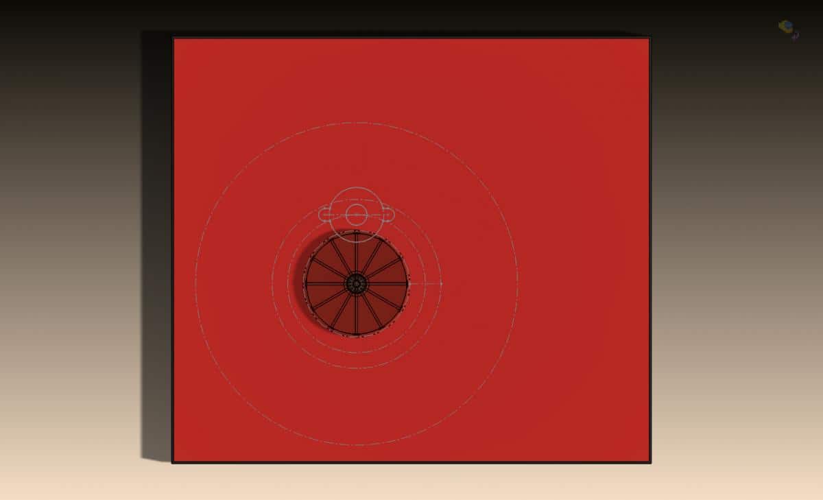

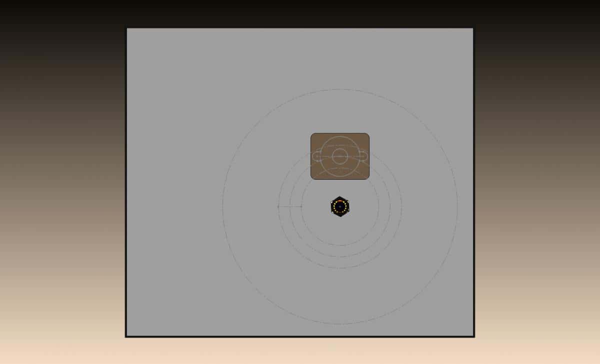

stein Napisano Novembar 21, 2013 Autor #81 Napisano Novembar 21, 2013 Pošto je bitno da ovaj gramofon bude kompaktan sa što manje nestabilnih elemenata jer mu je primarna namena test-teren za ručice, motor će se smestiti ispod glavnog tanjira, uz rub subtanjira. Za sada je pozicioniranje urađeno samo za motor, prateća elektronika (uz motor iz Lenka L450) će se smestiti negde pored a to ću definisati čim bude gotova pločica sa delovima. Za sada motor ima svoje definisano mesto Pogled od gore - vide se konture motora i mesto gde treba da se nađe remenica Pogled sa donje strane Rupa će se uraditi uz pomoć freze...
