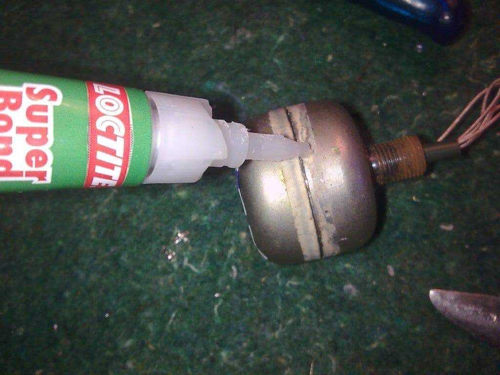

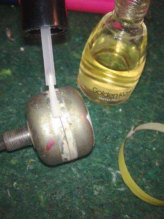

Eci Napisano Novembar 22, 2013 Autor Share #46 Napisano Novembar 22, 2013 Stavio sam na dva-tri mesta po kap super lepka, pa sam fiskirao poklopac. Posle sam na spoj naneo sloj laka za nokte i vratio ukrasne trakice Link to comment Podeli na ovim sajtovima More sharing options...

Eci Napisano Novembar 22, 2013 Autor Share #48 Napisano Novembar 22, 2013 Sada su bolji od originala Vratio sa ih u kutiju , ponovo isprobao - sviraju mnogo dobro Link to comment Podeli na ovim sajtovima More sharing options...

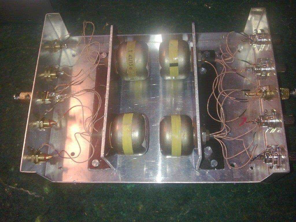

ZZZ Napisano Novembar 22, 2013 Share #49 Napisano Novembar 22, 2013 FFL super rad stvarno. izvini jedna mala opaska: upetostrucio si mase... ništa ne znači to sto su mase oklopa trafoa izdvijene i idu u jednu tačku kada su sva kućišta trafoa spojena preko provodnog alu nosača. I RCA kon nisu izolovani od sasije. Takodje su sve mase spojene i primara i sekundara, pa i mase kanala i šasije tako da nema potpune galvanske izolacije. a i prave se duple zvezdaste mase kod većine gramofona su masa ručke i chasees ground spojeni u jednu tačku (što nije najbolje... Zbog toga što su to različite mase. jedno je signal ground BAL signala pickupa (+,- i masa ručke) a drugo chases ground koji ide na šuko i u grani je motora i ostale elektronike u gramofonu ako postoji... . recimo sa sa ta 4 komada moze se izvesti potpuna izolacija sa balansiranim ulazima i recimo SE izlazima. A može se i sa jednim parom uraditi malo bolje, na tj način što se trafoi montiraju na izolacioni nosač bez spajanja oklopa na masu, oklopi se spajaju samo u jednoj tačci i to na izlazu, i RCA konektori moraju biti izolovani od glavne kutije-šasije... . Link to comment Podeli na ovim sajtovima More sharing options...

Eci Napisano Novembar 22, 2013 Autor Share #51 Napisano Novembar 22, 2013 ZZZ sve što si pisao je OK Ni ovako nema smetnji, ne treba komplikovati stvari - za testiranje trafoa ova realizacija je sasvim odgovarajuća Link to comment Podeli na ovim sajtovima More sharing options...

ZZZ Napisano Novembar 22, 2013 Share #53 Napisano Novembar 22, 2013 pa da kao što i reče - za test. ako i bude smetnji to će Anubis da sredi onim njegovim magic prekidačem što je iza sistema...klik...klik...i gotovo Link to comment Podeli na ovim sajtovima More sharing options...

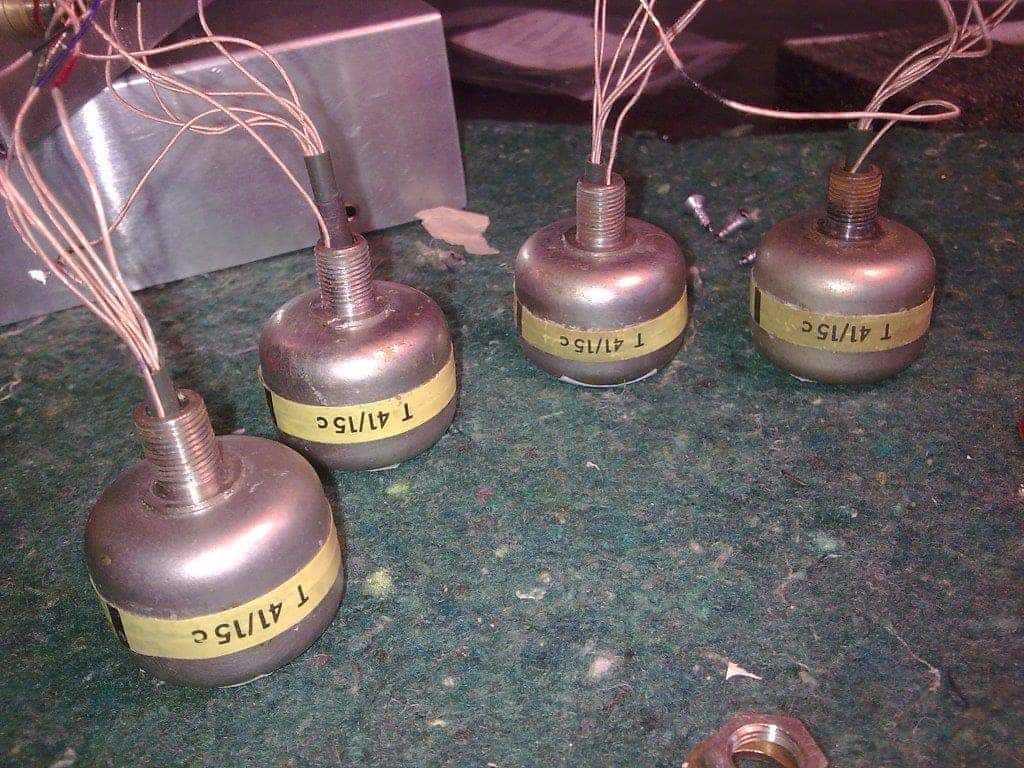

Eci Napisano Novembar 23, 2013 Autor Share #59 Napisano Novembar 23, 2013 ZZZ : pogrešno si protumačio zflazarov post, nisu Iskra i Haufe trafoi vezani redno , posebno su radili. Iskre imaju prenosni odnos oko 1:30 ( primar 5 Ohma - sekundar 2,5kOhma ) , Haufe T41 1:12 Radi se o Iskra ET5002 trafoima - nema na njima RC korekcije - bila je korekcija, ali na nekom drugom phono preampu Moja greška, pogrešno sam informisao zflazara Sve ostalo jeste kako je gore opisano , probaćemo ovih dana trafoe i na nekim drugim zvučnicama Link to comment Podeli na ovim sajtovima More sharing options...
