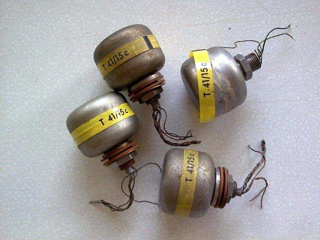

Zahvaljujući @grau-ovoj spretnosti , ovi trafoi su završili kod njega. Dva komada je prepustio meni :)

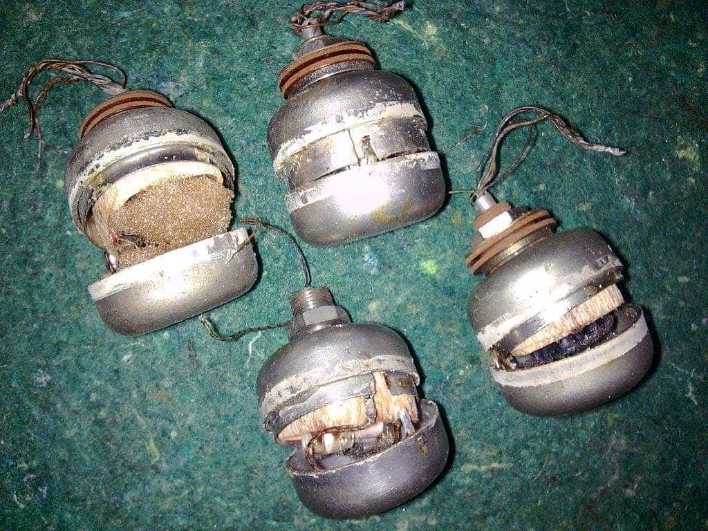

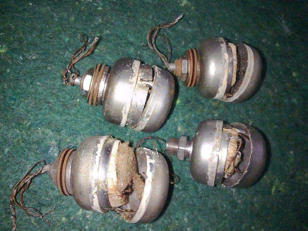

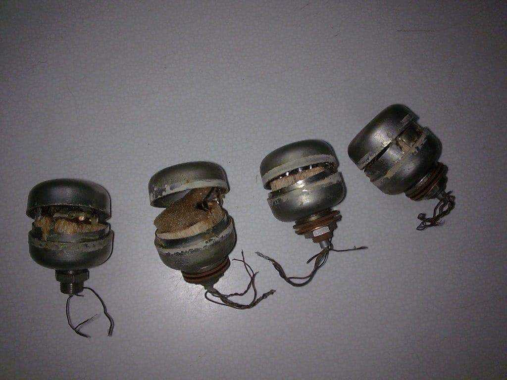

Problem je što su spoljne žice u izuzetno lošem stanju , i pri najmanjem kontaktu sa njima dolazi do njihovog lomljenja pa se moraju menjati. Nisam znao kako da otvorim transformatore, a da ne oštetim kućišta. O ovoj operaciji nisam našao ni jedan podatak ili neko uputstvo na internetu, pa sam morao osmisliti postupak za otvaranje trafoa. Konsultovao sa ZenModa , on je potvrdio ideju koja mi se činila OK. Ceo postupak sam uslikao, može poslužiti kao cookbook nekom ko ima sličan problem.
Evo trafoa pre i posle intervencije

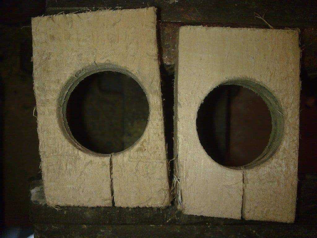

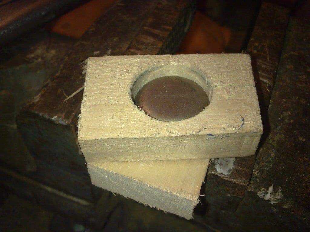

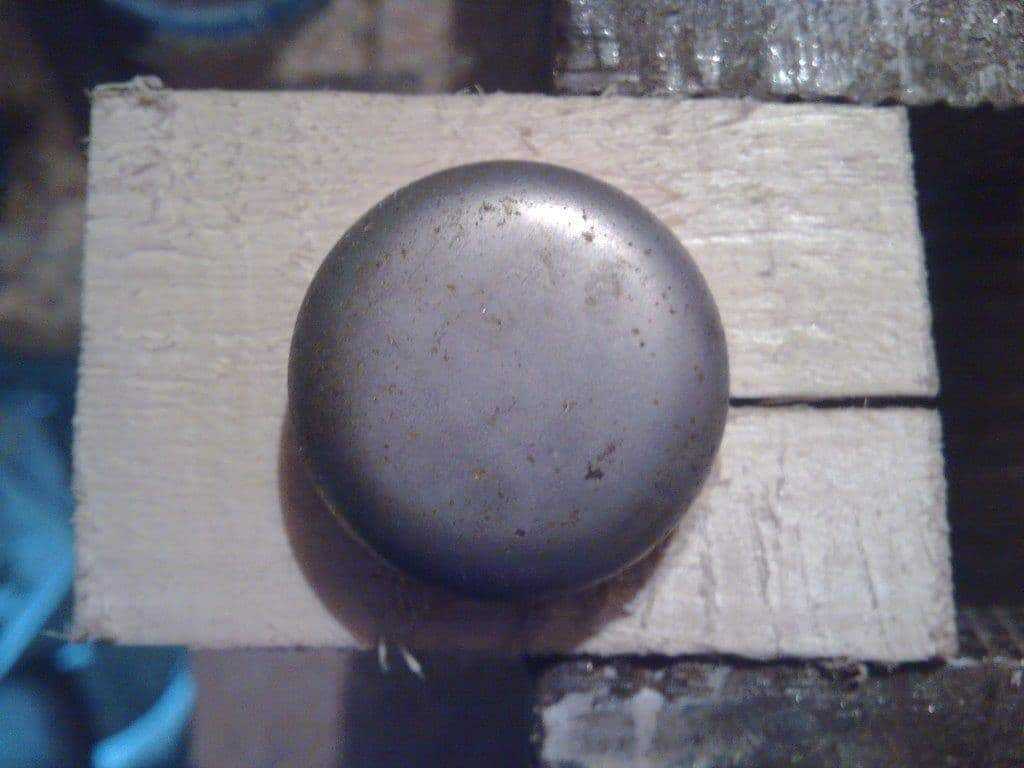

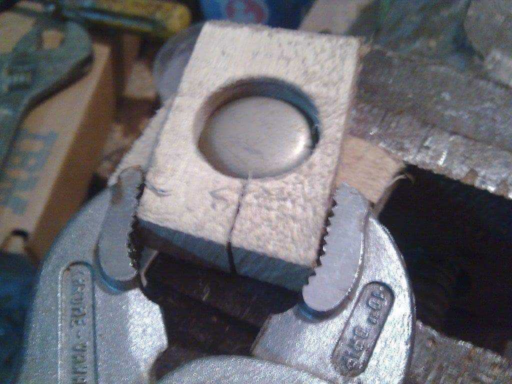

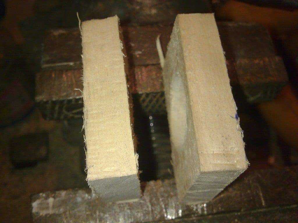

Trafoi su prečnika 29mm , tako da fino mogu uglaviti u rasečene rupe. Pri tome maksimalna je površina kontakta izmedju tela trafoa i drveta - da se telo ne deformiše prilikom stezanja.

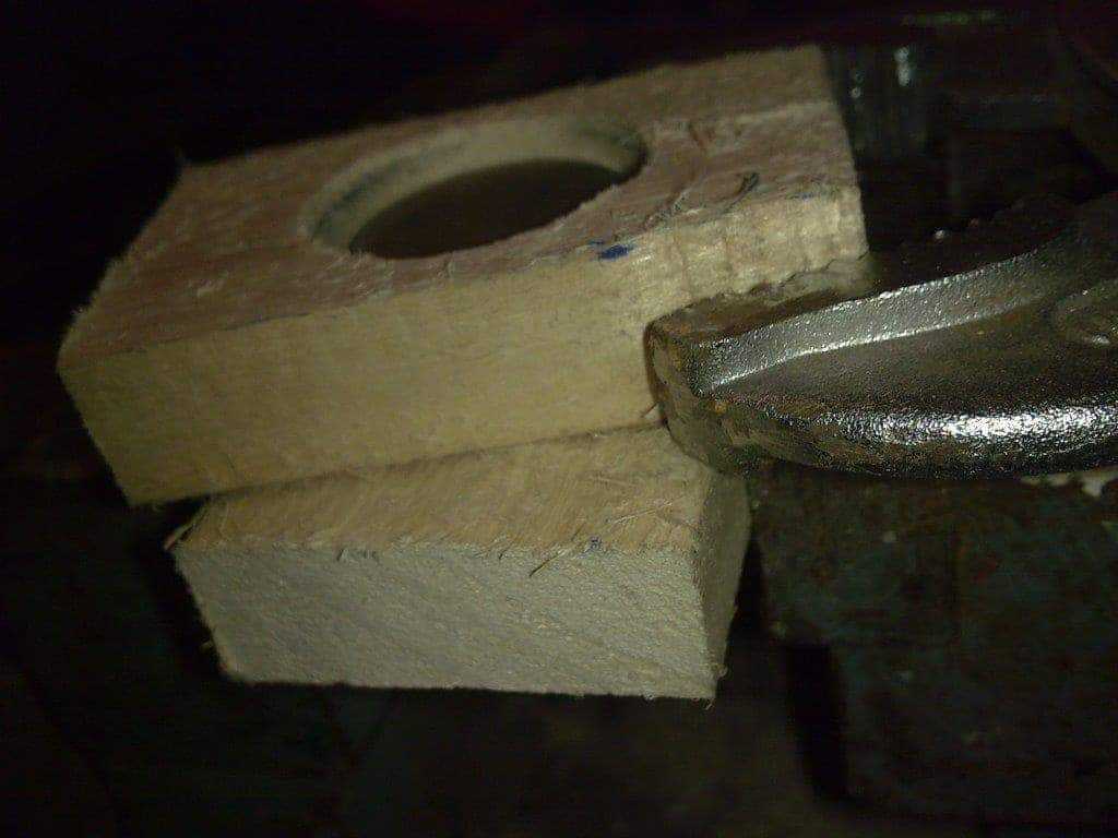

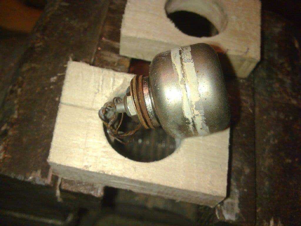

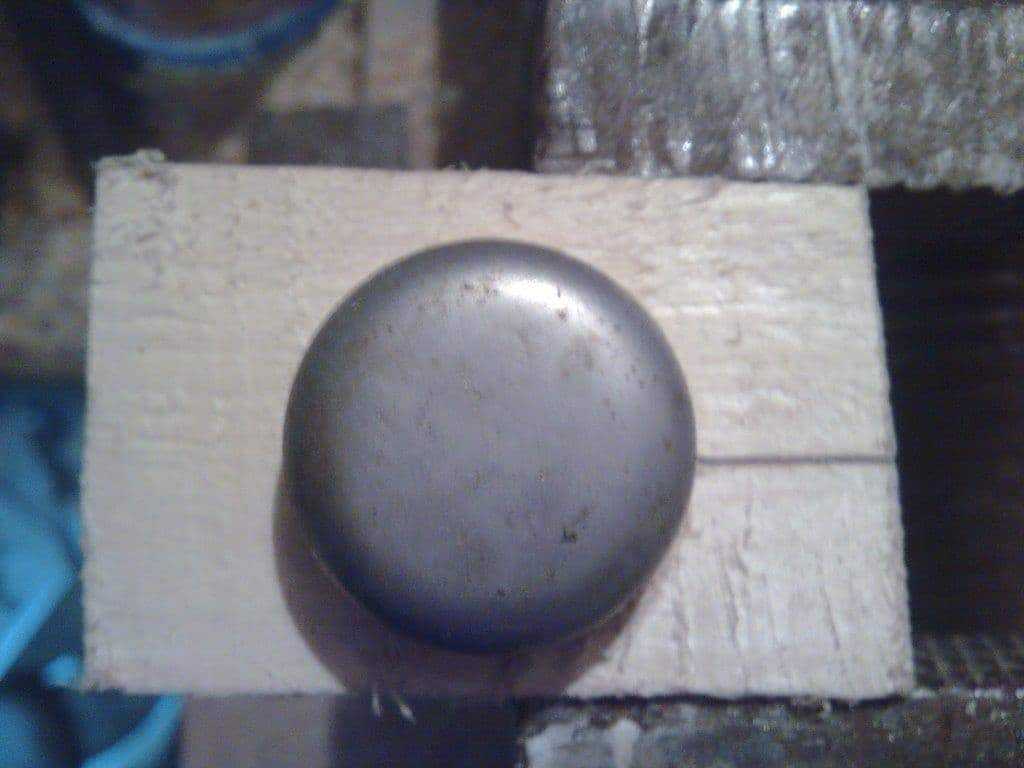

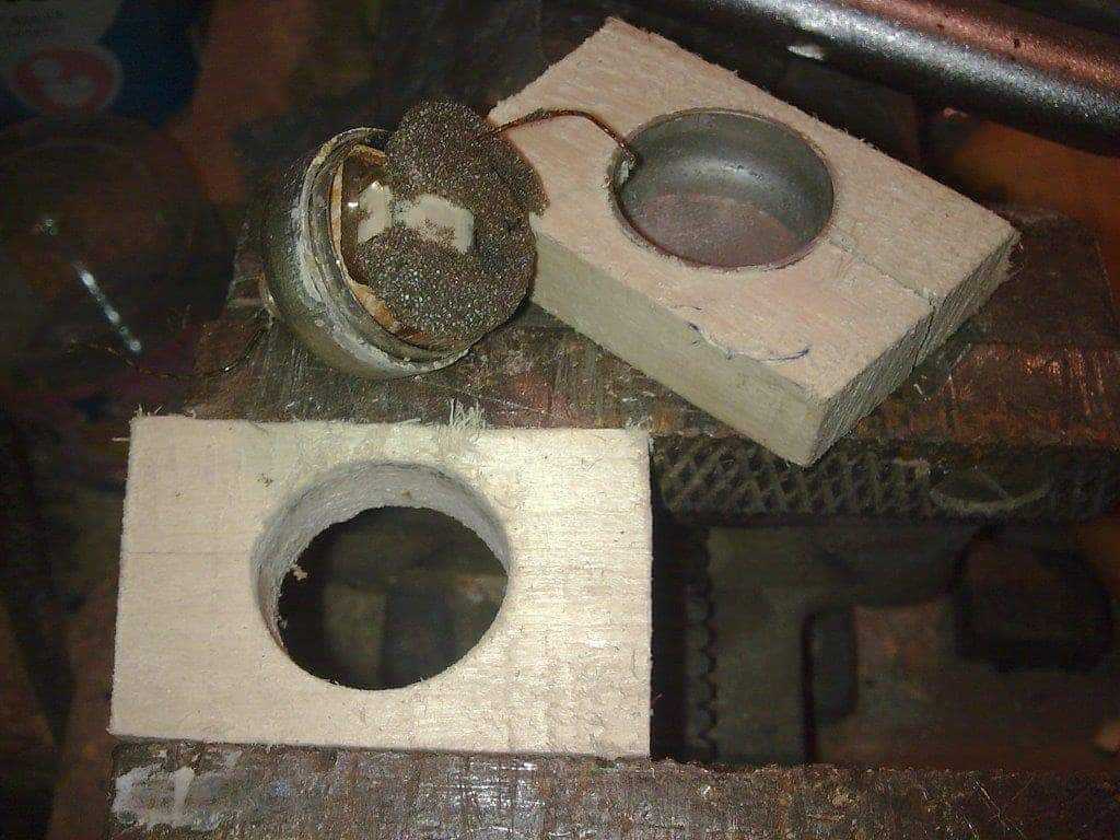

Trafo se fiksira do pola sa jednim komadom drveta

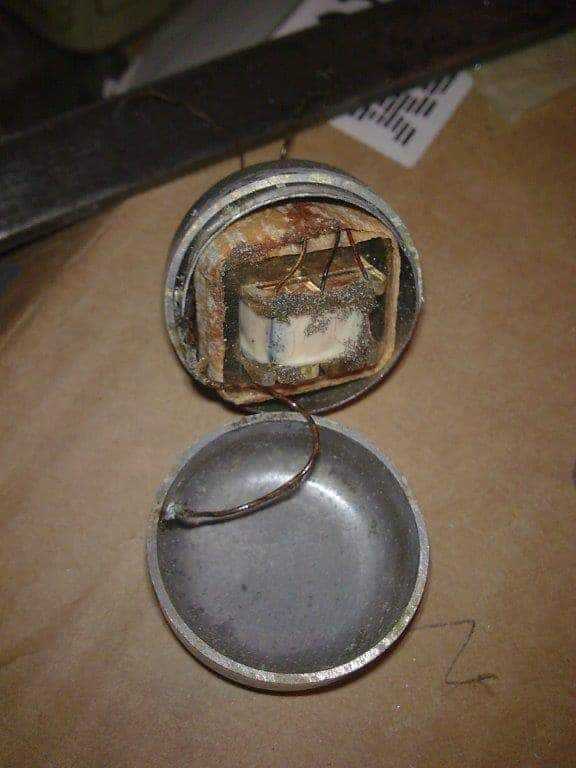

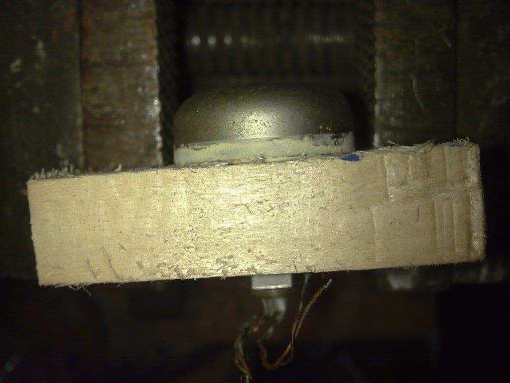

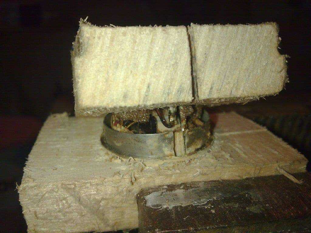

Drugim komadom drveta se fiksira kapica transformatora, pa se klještima stisne rasečeni kraj drveta.

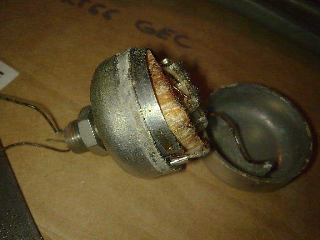

Pritisak ne mora biti jak, klješta pomerati levo-desno i uz to , polako treba podizati kapicu
Veoma lako popusti, treba paziti

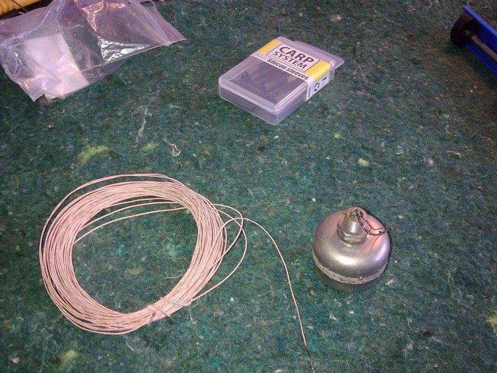

Sada treba odabrati žicu za ožičenje - mislio sam staviti neku žicu koja služi za ožičenje gramofonskih ručica.
Predlozi za žicu koju uzeti su dobrodošli

Gosha mi je poslao vf pletenicu 30x0.07, prečnik joj je oko 0.4mm, idealna je za ovu namenu. Upotrebio sam još silikonske cevčice za sportski ribolov, termo bužir i azmafon
