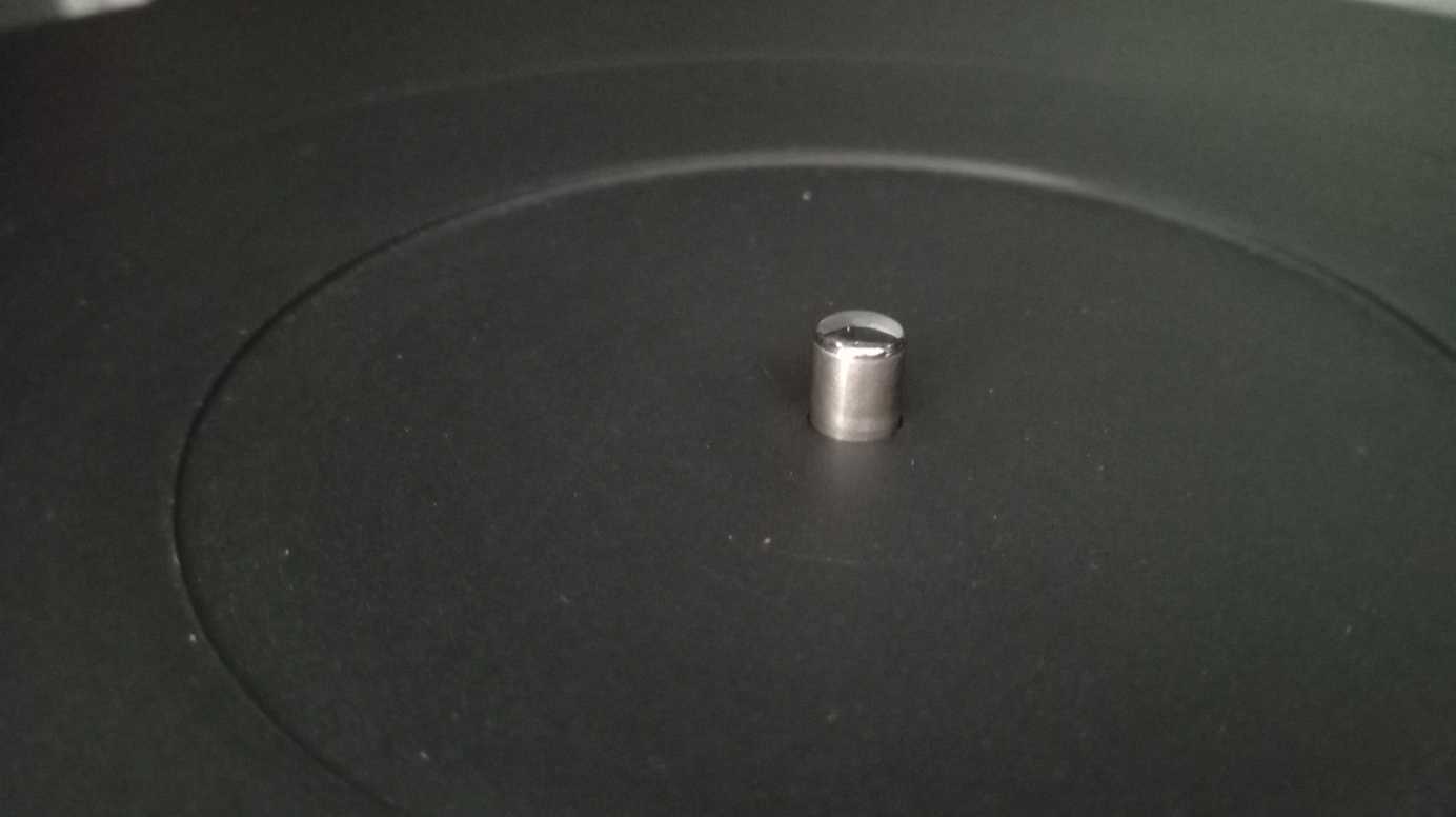

paja959 Napisano Jun 17 Share #6161 Napisano Jun 17 off: @revox:sta to sve trosis od podmetaca i kolko je sve to debelo kad ostade da se vidi samo ovolicko od osovine ? Link to comment Podeli na ovim sajtovima More sharing options...

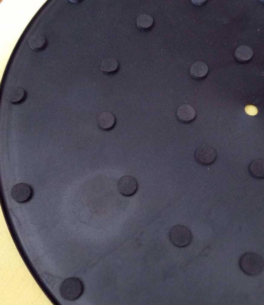

revox Napisano Jun 17 Share #6162 Napisano Jun 17 5 hours ago, paja959 said: off: @revox:sta to sve trosis od podmetaca i kolko je sve to debelo kad ostade da se vidi samo ovolicko od osovine ? @paja959 dobro ti oko 😏 podmetace trosim iz razloga da bih mogao dobiti VTA kako treba bazu rucke (od mediapana) od sub sasije sam odvoji sa tri gumena podmetaca cisto da se to malo vibracja sto dođe na subsasiju od motora i lezaja ne prenesu na rucku. i sama rucka ima dvije gumene izolacione podloske koje idu sa gornje i donje strane baze rucke. sve je to podiglo rucku u odnosu na tanjir za nekih 4 mm tako da nije bilo sanse da rucka bude paralelna u odnosu na plocu sa druge strane mat koji je dosao sa gramofonom je debeo 1 mm . da li je originalni ili ga je ko metnuo umjesto originalnog ne znam. na mom td147 je originalni debeo nekih 5mm i tezak oko 3/400 grama kolko se sjecam. e na taj tanki mat koji je dosao stavio sam ove silikonsko sunđeraste odstojnika koji su otprilike 2mm i dodao jos jedan mat od par milimetara i tako sam dobio to da rucka u nultom polozaju bude paralelna sa plocom a nije to toliko debelo jer ima osovine tanjira dosta ove ploce stefanovskig su malo deblje a konklavne su tako da sa jedne strane je ok kolko tolko a sa druge strane je to sto si vidio Link to comment Podeli na ovim sajtovima More sharing options...
