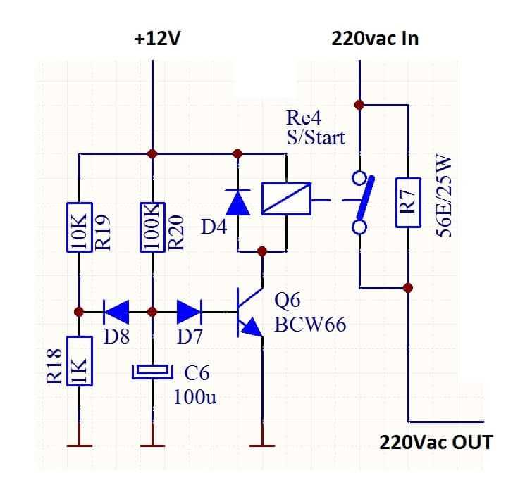

zocky Napisano Avgust 11, 2013 #29 Napisano Avgust 11, 2013 Soft start je prastare konstrukije iz elektora s početka 90-tih,u potrazi sam nekim adekvatnijim. Imate li neki predlog? Koliko ja znam, soft-start ima ulogu da zaštiti jezgro torusnog trafoa da ne ode u zasićenje i eventualno da spasi gretz od proboja ako je prevelik kapacitet filterskih kondova... To "cimanje" mrežnog napona uvek će se desiti u nekoj meri. Evo soft-starta kome je podesiva perioda jedino što će mu trebati neko pomoćno napajanje, neki STBY ispravljač: Vreme uključenja releja definišu R20 i C6 Pogledaj ovo, možda ti posluži nečemu.
RaDiOAcTiV Napisano Avgust 11, 2013 Autor #30 Napisano Avgust 11, 2013 Evo soft-starta kome je podesiva perioda jedino što će mu trebati neko pomoćno napajanje, neki STBY ispravljač: Hvala za šemu, interesantna je konstrukcija soft starta,napravicu ovih dana probnu, u svakom slučaju je bolja od ove moje iz elektora sa 4 otpora u redu.
