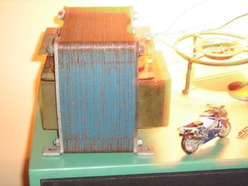

RaDiOAcTiV Napisano Avgust 9, 2013 Autor #6 Napisano Avgust 9, 2013 Kolegione Radioaktiv Smatram da ako ces da upotrebljavas mrezni trafo od 5KW / 38 Kg trebao bi ici na trofazno motanje primara i sekundara sa sve zajedno trofaznim Grec ispravljackim mostom ! ( Naravno da ovo od gore vazi samo ako taj tvoj `trafuljak `nije vec namotan kao monofazni . ) Pozdrav ! Trafo je Švajcarac E jezgro ja ga zovem "cigla" , primar je od uvek 220V zaliven je,a sekundar je premotan žicom od 30A. evo sličica iako je fotka loša. ali nikako da prokjuvim kako da stavim slike od kako je promenjen izgled sajta,molim za pomoć,

RaDiOAcTiV Napisano Avgust 9, 2013 Autor #10 Napisano Avgust 9, 2013 Ispada da je Svajcarski `trafuljak` okasnio za trofazni `tretman` ! , BTW , mogao si sa tri faze imati 300Hz DC puls. izlaz sa ispravljackog mosta i da tako znacajno ustedis na filterskim Elkovima . Sad sta je tu je ! (Za leplenje slika ides prvo -Koristi puno uredjivanje - , pa zatim- Choose File - pa zatim - Prikaci ovaj fajl - i na kraju - Dodaj odgovor .) Hvala puno,evo sličica cigle.
BANAT Napisano Avgust 9, 2013 #12 Napisano Avgust 9, 2013 Mocno !!! ( Naspram `trafuljka` taj parkirani Suzuki GSXR izgleda ko ne neka igracka ! )
RaDiOAcTiV Napisano Avgust 9, 2013 Autor #13 Napisano Avgust 9, 2013 ( Naspram `trafuljka` taj parkirani Suzuki GSXR izgleda ko ne neka igracka ! ) Živa istina ... a tek elektrolite sto sam poručio Ruske baćuske kocke ko pola trafo-a. Ja sam zaista ozbiljan u nameri da Krell bude na steroidima.
