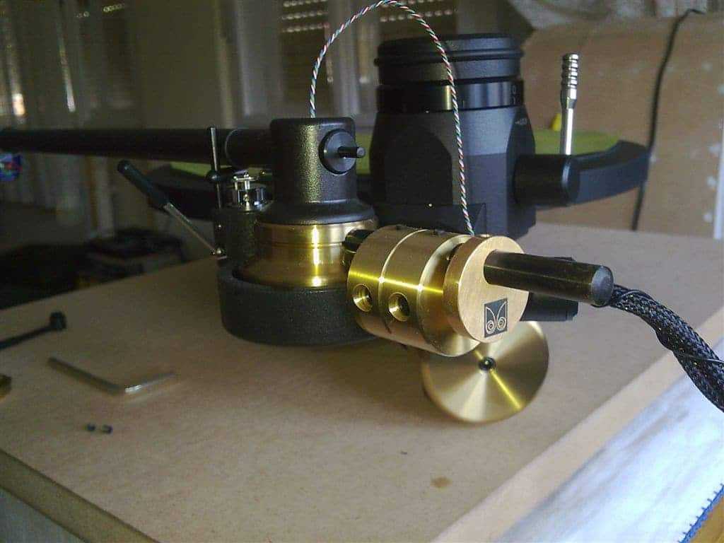

revox Napisano Jul 21, 2013 #68 Napisano Jul 21, 2013 što ne probaš treću vrijantu sa spojena sva tri tega da nađeš balansi onda sva tri pomjeraj dok ne dobiješ gaznu silu koja treba, bez ako i u ovoj varijanti tegovi nisu predaleko od centra rotacije, a ne bi trebalo bar po slikama neće Woland mijenjati glavu svaki dan đe da sad pravite tegove

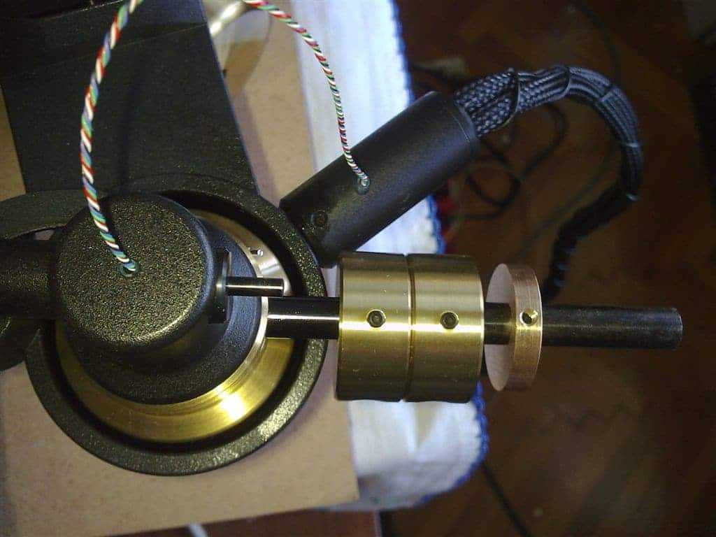

Eci Napisano Jul 24, 2013 Autor #87 Napisano Jul 24, 2013 Gotov je dodatni mali teg , radjen je od bronze Bez problema se postiže potrebna gazna sila
