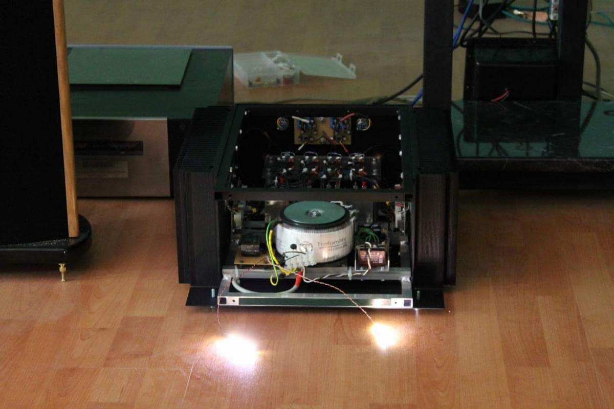

Zbog radi gostiju, moralo se priključiti Bastarda u sistem i tako puštati muzika pa ne mogu da komentarišem o tome kako svira, a sudeći po tome šta me čeka tokom sledeće radne nedelje, nije nemoguće da ovo čudeslo i ne prosvira do sledećeg vikenda... :(
Mislim, nije da neće, hoće, i te kako, ali treba ispolirati VU metar, i tako neke sitnice oko rešenja za pričvršćivanje led dioda za osvetljavanje pa da stavimo i prednju ploču. Malo je kobajagi i danas sviruckalo ali kako rekoh, nije ništa tako da mogu da iznesem bilo kakvo mišljenje ili procenu a pride želim da pokušam da izvučem neke uporedne utiske na relaciji Bastard - SS Cirklotoron...
pojačalo u akciji (još uvek bez maske)

Ovo je jedan od referentnih radova na forumu. Baš kako i priliči DIY grupi - izrađen "from scratch". Jako bih volio čuti to u akciji, ali zadovoljit ću se i tvojim opisom. Znam da će biti realan koliko je to moguće.
Na veoma kratko slušanje, dakako, nedovoljno zagrejan amp, zvuk je bio prilično taman, sa blagim utiskom neumereno naglašenog niskotonskog područja... Ali, kako sam spomenuo, došli nam gosti pa je stavljen Bastard (provereno dobar tj ispravan i podešen uređaj) da svira dok sedimo i razgovaramo... Ista ploča, iste pesme, i kako sam i u Vrdniku primetio, nema ni smisla sesti i slušati, tj obraćati pažnju na bilo šta pre nekih pola sata rada, možda čak i više... Dakle, dok se amp propisno ne ugreje i sve ne dođe na svoje mesto, sve je samo gomila delova.
Nekada treba i par stotina sati da sve omekša IMHE (valjda me ne vreba neki grammar nazi zbog korištenja engleskog akronima :) ), a u tvom slučaju vjerojatno i igranje sa podešavanjem mirne struje prije, za vrijeme i nakon usviravanja kako uređaja tako i vlastitih ušiju na novi zvuk.

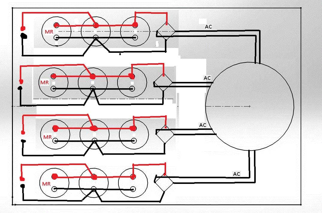

Ziko, Izvini.Gledam da ne bude citat veci nego ono ispod.Semica sa upotrebljenim motor run kondenzatorima koju je postavio Zen.Kad bolje razmislim stvarno si u pravu. Ko bi mogao da skonta "moju logiku".Dobro je da si se "pobunio" jer drugacije uopste ne bi shvatio da zapravo gresim.Samo da znam za ubuduce. Nece se ponoviti.Hvala jos jednom Ziko.zerowafPa dobro. Zanimljivo je cuti i kako zvuci onako "raw".Zamisli da kupis mnogo dobar fabricki uredjaj. On sigurno na test traci nije odradio dovoljan broj sati.Cak i ono sto je odradio to ce recimo elektroliti brzo da "zaborave" dok stoji uskladisten itd.Skroz si ti u pravu inace.Mnoge elektronske sprave se u pocetku ekspolatacije brze menjaju dok na kraju sve ne legne.Kao kad razradjujes motor automobila. U mehanici su cak i predvideli to time sto su neke mere za tu neku nijansu pustili u plus.Recimo to da je sveze honovan cilindar grub dok ga karike malo ne obriju i tek je onda to ono sta se htelo na duze staze.
