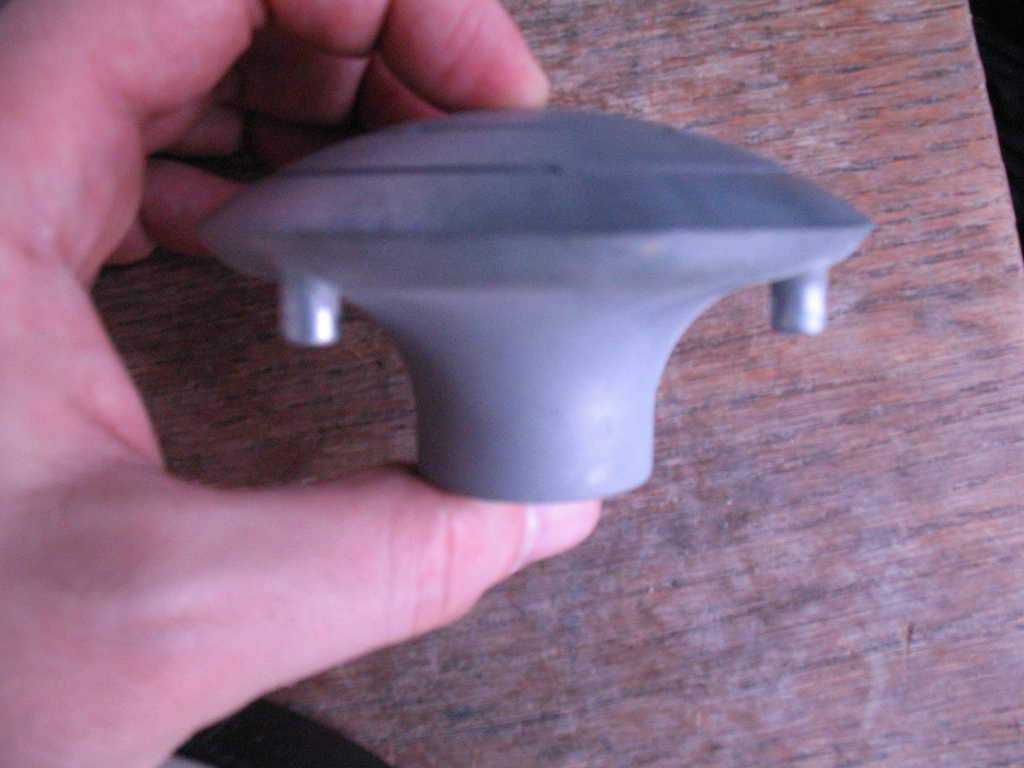

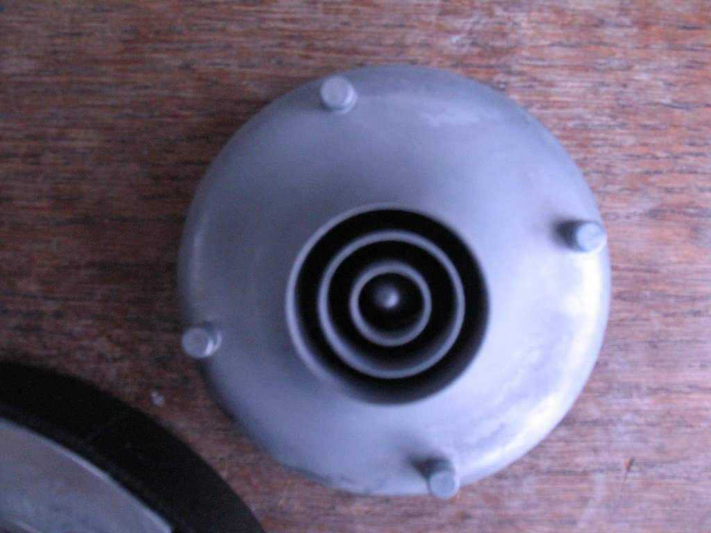

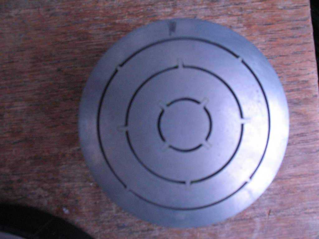

nego nesto razmisljam:
"daj da nadjemo nekog majstora pa da skine nacrte da se to napravi..."
Ja bih skinuo crteze ali ko ce da napravio ovo cudo.......... Zaebano za cnc, treba mnogo alata, a za livenje kalup koji opet nije jeftin.
Mislim da je previse komplikovano da se kopira. Ipak ovo nije najbolji phase plug. Po meni je trenutno najbolji 5 slit phase plug na Radianu medjutim gde naci to za kopiranje. Sto je najgore lomio sam se da li da kupim dok sam bio u USA ali problem je bila kilaza prtljaga. Nece da daju da se bilo sta sto ima jak magnet unosu u rucni prtljag a bio sam knap na 23kg i bez drivera :(
Pravi se phase plug za kompresioni kao ništa. Samo cimajte Jzagaja-u :)
http://www.diyaudio.com/forums/group-buys/166312-waveguides-horns-83.html#post2763697
U postu 824 stoji njegov modifikovani phase plug za kompresioni. Fora je da površina svih proreza bude ista zarad ravnomernije distribucije energije, a da se zadrži isti compression ratio. Na tom JBL-u to nije tako ali Bože moj. To je predstavljalo vrhunac kad je napravljeno,
Ako bi se nešto trebalo kopirati, trebalo bi uzeti neki od novih bad mother fucker drajvera :)
Ali kad već uzmeš takav drajver, koji će ti kopiranje :)
Ne sve. Samo ono što valja.Nemoj tako da se zezaš. Vidiš da su se svi odmah aktivirali gde šta i kako može  :rofl:
Verovatno da moze ali mi se cini da je ipak pre komplikovano...:)

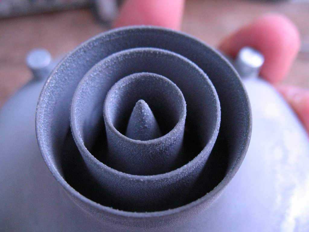

Kolioko vidim covek koristi 3D "printer" , a kazu da i JBL to koristi danas u razvoju svojih kompresionih drajvera ( na pr. D2430K).
sto se teroije tice ne izgleda uopste jednostvno resenja sta je najbolje da se uradi, pocev od toga gde postviti otvore, kolike sirine, i kako ih na kraju povezati da bi se dobio zeljeni oblik talesnog fronat na izlazu 'phase plug-a'. Stvar je u toliko komplikovanija sto "stara skola" koja je 'zagovarala' dugacke hone danas ima sve manje pristalica, dok skola koja podrazumeva CD-horne koje se relativno brzo sire kod proizvodjaca naialzi na mnogo 'vece razumevanje'.
Mislim da bas zbog toga : kombinacija phase plug-a i horne, u stavri bi trebalo da cine "dobitnu kombinaciju".
