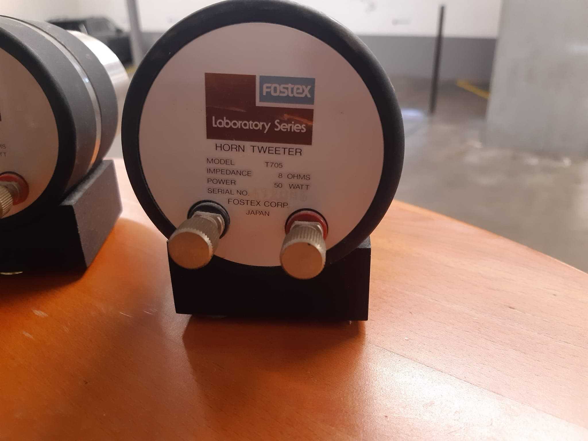

zeljkor Napisano Decembar 31, 2020 #12255 Napisano Decembar 31, 2020 I kod mene stigli pokloni krca44, dejanco32, Srecko and 1 član je reagovao/la na ovo 1 2 1
