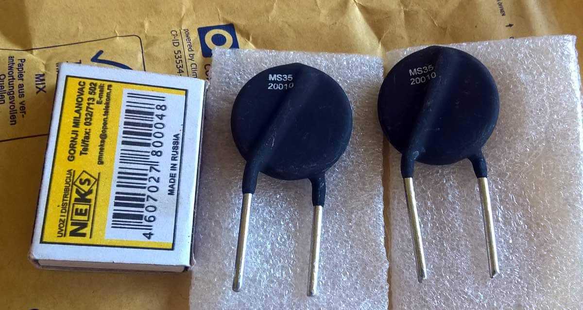

AR2 Napisano Jun 21, 2017 #8739 Napisano Jun 21, 2017 19 hours ago, ZZZ said: Sta je to neki mox, termistor? (reko ajde da pitam, nema oznake a nista ne pise ni u postu?..) Thermistors, to su. Nelson ih mnogo voli, a sto yes, yes, inteligentno resenje za svakodnevni problem.
Zen Mod Napisano Jun 21, 2017 #8740 Napisano Jun 21, 2017 aha check the price za ove ....... nesto mi se javlja da ih Nele nije kupio manje od 1000 kom.
Vix Napisano Jun 21, 2017 #8741 Napisano Jun 21, 2017 Ma lako je Neletu, on zove fabriku i otkupi milion komada . Al dobro, i nama udeli po koji komad
Impuls Napisano Jun 21, 2017 #8742 Napisano Jun 21, 2017 1 hour ago, AR2 said: Thermistors, to su. Nelson ih mnogo voli, a sto yes, yes, inteligentno resenje za svakodnevni problem. Mozda za Ameriku. Kod nas termistor ne radi posao jer ima otpor samo kad je hladan. Recimo kratki ispadi struje kod nas ntc ne moze odekvatno da odradi. Samo varijanta sa otrponikom i relejem kao soft start ovde radi posao
Zen Mod Napisano Jun 21, 2017 #8744 Napisano Jun 21, 2017 42 minutes ago, Impuls said: Mozda za Ameriku. Kod nas termistor ne radi posao jer ima otpor samo kad je hladan. Recimo kratki ispadi struje kod nas ntc ne moze odekvatno da odradi. Samo varijanta sa otrponikom i relejem kao soft start ovde radi posao ili jos bolje - varijanta sa NTC i relejem tek to je onda pravi soft start ........... ljudi trpaju genericke soft startove sa fiksnim otporima bez razmisljanja kolliki je VA trafoa i koliko uF ima u C banku ...... tako da treba podesiti vrednost fiksnog otpora za svaki pojedinacni slucaj kad se stave NTC umesto otpora i malo produzi vreme uklapanja releja , onda nema problema
Beli Napisano Jun 21, 2017 #8745 Napisano Jun 21, 2017 ... i još pride staviti taster umesto prekidača, pa da se uređaji uključuju kad mi hoćemo, a ne da se nekontrolisano pale/gase prilikom tih kratkotrajnih prekida na mreži
vinko Napisano Jun 21, 2017 #8746 Napisano Jun 21, 2017 Ako bi neko bio ljubazan za isprobanu shemu gore pomenutog soft start-a NTC-a, Relej i taster Hvala unapred Zflazar je reagovao/la na ovo 1
vladd Napisano Jun 21, 2017 #8747 Napisano Jun 21, 2017 Moze i obican otpornik umesto NTC-a, ako je rele finalni bajpas. Samo treba okvirno proracunati-izmeriti vremensku konstantu ili ukljuciti rele pri nekom dostignutom naponu. Sve su te seme probane i savrseno upotrebljive, stvar je u definisanju nivoa limitirane struje...
Beli Napisano Jun 21, 2017 #8748 Napisano Jun 21, 2017 4 hours ago, vinko said: Ako bi neko bio ljubazan za isprobanu shemu gore pomenutog soft start-a NTC-a, Relej i taster Hvala unapred Može se to izvesti na mnogo načina, za uključivanje tasterom osim tastera ti je potreban bistabilni multivibrator, odnosno flip-flop i rele ili samo bistabilni rele. A što se soft starta tiče, prilikom uključenja trafo se prvo napaja preko NTC otpornika, koga posle izvesnog vremena premošćava rele(ne onaj od tastera, već drugi koji služi samo za ovo). Znači, prvo ide kolo za uključivanje tasterom, pa posle njega soft start sa NTC otpornikom. I to ti je sva mudrost. Da ne crtam, imaš već sve to prežvakano i isprobano u ovoj temi na forumu. Zflazar and vinko je reagovao/la na ovo 2

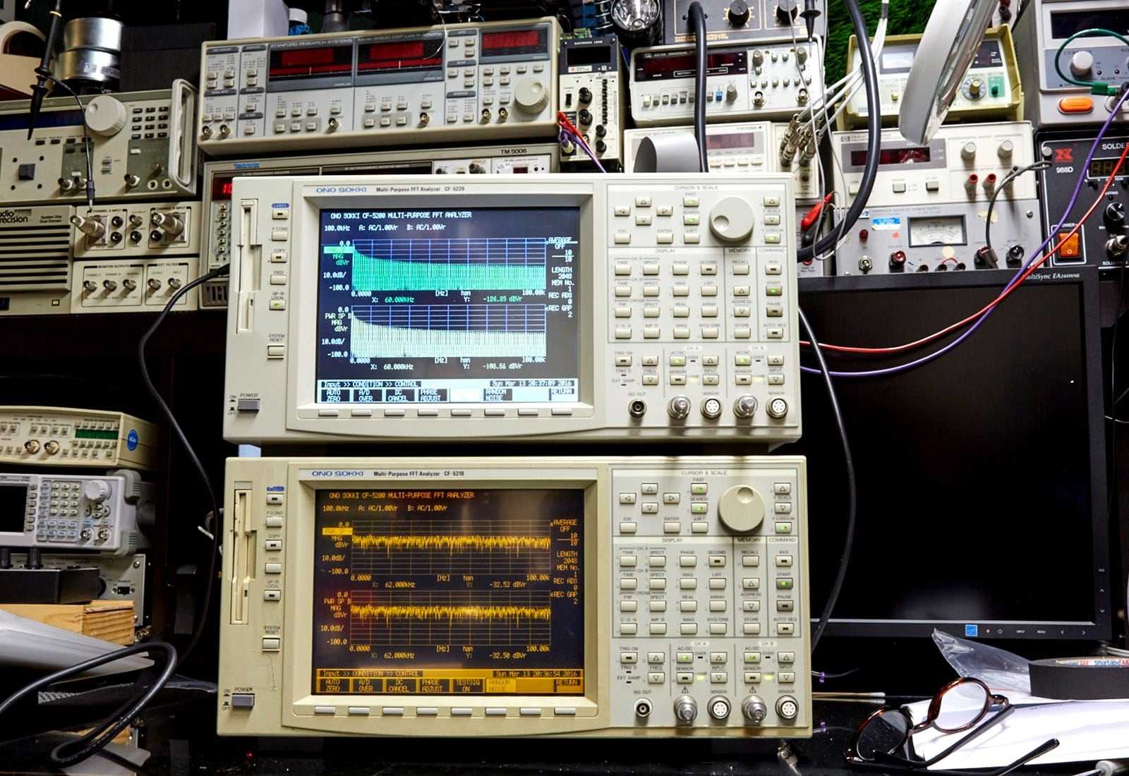

AR2 Napisano Jun 27, 2017 #8749 Napisano Jun 27, 2017 On 6/18/2017 at 10:03 PM, AR2 said: Cujem, cujem neko je zvao o HP instrumentima, hehehe. Evo moje selekcije. HP 3585 - Spectrum Analyzer, HP 3577 - Network Analyzer i HP 3562 - FFT analyzer (sada vec bivsi) i HP 8903 audio analyzer (the understatement) Ovi instrumenti su i dan danas neprevazidjeni sve sa zlatnim konektorima koji su korisceni. Napravljeni da prezive svaku katastrofu. Treba ih sacuvati, mogu da rade jos 20 godina. Ja sam bas narucio za 3577 LED color screen, sto ce mu dati lease na novi zivot. HP 8903 i dan danas radi fenomenalno. Prava zamena za AP za 10 x manje para. Ovaj drugi snimak sa EV zvucnikom i HP 3577 u pozadini, samo zbog lepote za oci. :-) Evo mali update na postojecu opremu. Mali ali vreadan. HP3577 je savrsen bez obzira na svoje godine (Hm to mu dodjem kao ja, haha) za merenje linearnosti - frekventne karakteristike i impedance. Ono sto mu je, kao i svim ovim starijim HP uredjajima slaba strana, je screen. Tokom vremena on postane neostar i tamniji dok konacno ne prestane da radi. Ovaj LCD kit mu daje potpuno novi zivot i uz to dodaje kolor. Ja sam ga bas instalirao i veoma sam srecan sa kvalitetom. Normalno postoji i drugi nacin da se ovo postigne a to je skidanje screena preko kompjutera putem GPIB, ali imati screen na instrumentu je po meni osnovna stvar. Na prethodnom snimku je stari ekran, a evo ga i novi. Nadam se da ovo posluzi bilo kome koji pokusa da udahne novi zivot u ove divne instrumente. Postoji i kit za HP 3562 - FFT analyzer. Woland, black coffe, glajman and 1 član je reagovao/la na ovo 4
