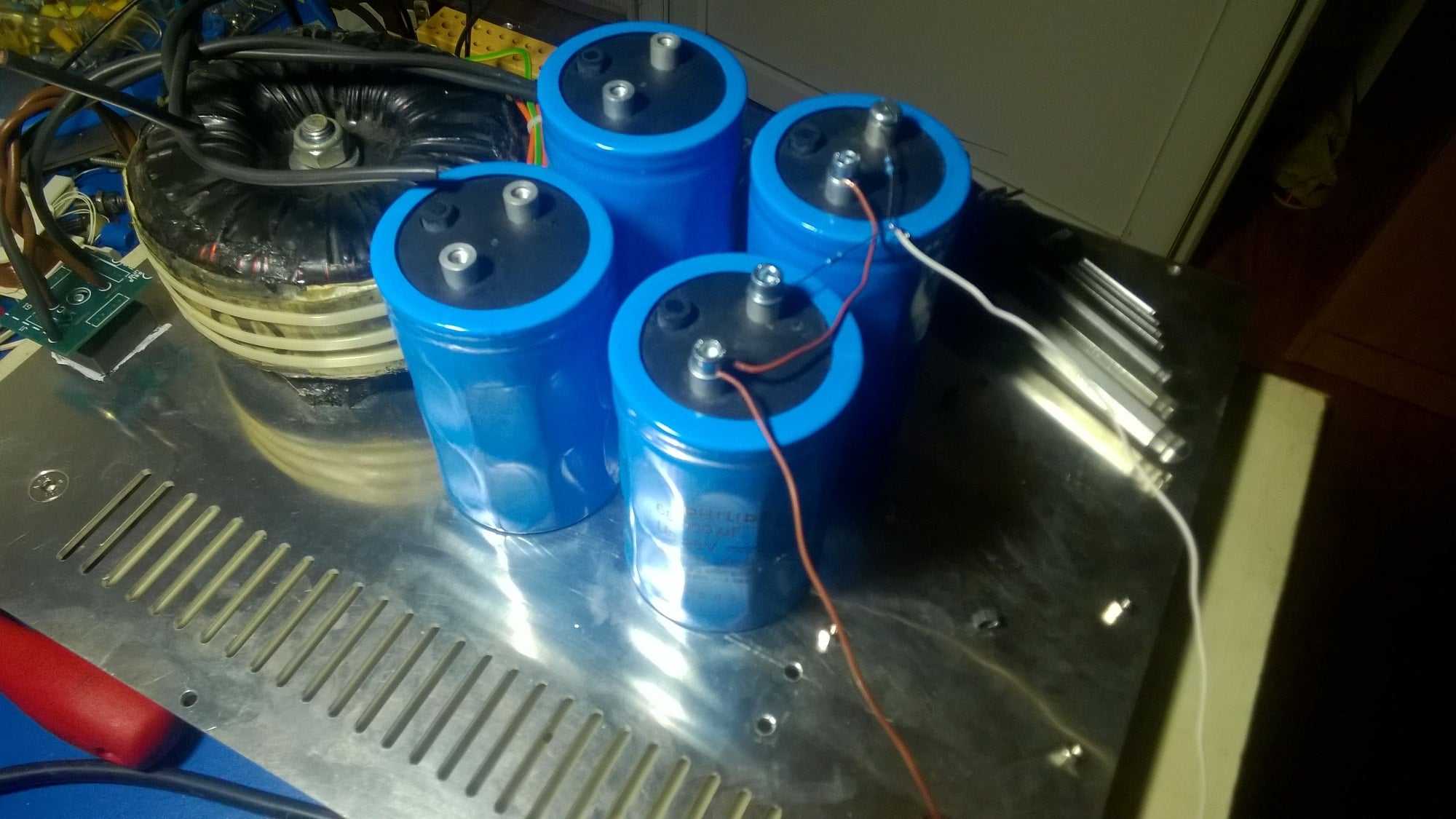

Ma to je neko eksperimentisanje, baska dlake od zica, postavljena su i dva otpornicica za neku namenu..mozda se kondicioniraju elkici :)
Da se procisti dielektrik... :)

Soko okolovo :)
Tako je, kazu da treba jedan sat za svaku godinu u magacinu, al ja mislim da cu malo da skratim proceduru, posle 6 sati 20uA je leakage, na par sto milivolti iznad nominalnog napona.
Mislim da je odokativno, saka soli po loncu pasulja.
Dovoljno je satic, pa ajde i dva sata, nije beg cicija :) , bez obzira koliko se kiselio u magacinu. Toliko mu je kondicioniranje za eventualna merenja, bar dan dva pre merenja, drzi se jedan sat na nazivnom naponu.
Ozbiljniji kondenzatori(za profi upotrebu, specijalno za vise napone) se slicno kondicioniraju, s tim sto se obavezno stokiraju sa otpornikom izmedju elektroda. tipa 5-100 oma, zavisno od velicine konda, sto da se izbegne rekuperacija napona u dielektriku, a vaznije da ga ne dopunjava staticki elektricitet i naduvava mu nebulozne napone, istina sa bednim strujama, ali sa mogucnoscu narusavanja dielektrika, probijanjem "kanala", smanjenjem nazivnog napona...
