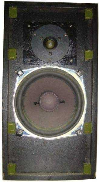

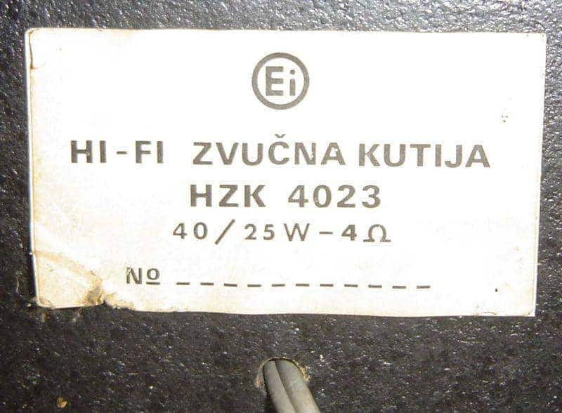

Bottlehead boyz su imali "Best Sound of the Show" pre nekoliko godina na CES , sa satelitima baziranim na Eminence Alpha 6 + Selenium slot visoki , vozeno cevema , + aktivni stereo subovi
moze da se napravi da kulturno zvuci , mada bi trebalo prepakovati sve u vecu kutiju
nekad je to bilo ( sa zvanicnim T/S ) oko 50L , moze i kompresija a moze i BR , medium damping
skretnica 12/12 L-R na 2K5 , sa Boucherot na oba drivera
