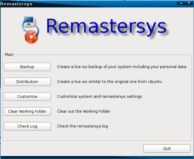

Mikorist Napisano Oktobar 27, 2013 #95 Napisano Oktobar 27, 2013 ako hoce neko svoju distribuciju da napravi, a baziranu na minimal image. (ili prosto hoce da sacuva svoju postojecu instalaciju na konkretnom racunaru){slicno kao i ovo gore , skinete minimal ubuntu image, instalirate drajvere (bilo koji desktop environment , program, codec, modifikacije ) i stagod zamislite.}REMASTERSYS za Ubuntu 13.10 : $ sudo nano /etc/apt/sources.list kopiranje repo u sources.list: # Remastersysdeb http://www.remastersys.klikit-linux.com/repository remastersys/ sacuvas fajlonda kljuc: $ sudo wget -O - http://www.remastersys.com/ubuntu/remastersys.gpg.key | apt-key add - instalacija: $ sudo apt-get update && sudo apt-get install remastersys remastersys-gui odete na opciju Distribucija i napravi Vam iso fajl, koji posle narendate, ili postavite na neki sajt kao distro
