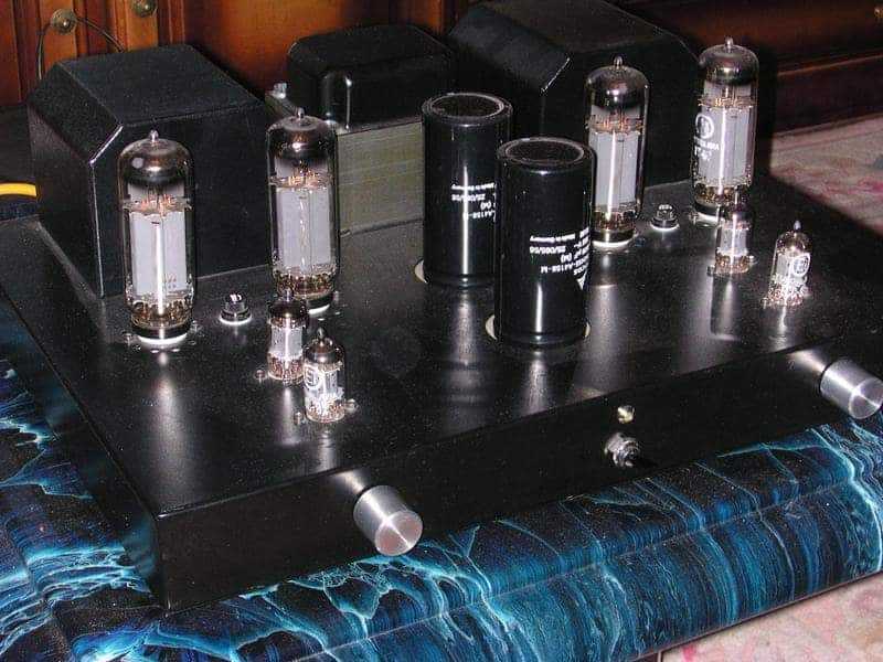

Ne razbacuj se sa blazujkom za kalup. Sto god napabircis dobro za kalup. Otpaci dasaka, sanduka,... Mozes i nepravilan oblik da napravis dodavanjem letvica. Po volji ti i zavisno od oblika konacnog odlivka.Na kraju sve prekrijes najlonom pre razlivanja smese. I lakse za odvajanje kasnije.Evo slika jednog stola od vestackog mermera. Lampas zanemari.post-39-126142704308_thumb.jpg
Odnos 1:2 je jedan deo cementa 2 dela mermernog brašna. Blažujka bi trebala da bude u redu, s obzirom da ima glatku izolovanu stranu. Nisam čuo za liqui hard, a kao što rekoh pogledaću neki proveren aditiv. Sve što ti padne na pamet pitaj, jer tako i ja mogu da se setim nečega što sam zaboravio.
Hvala za odgovor :)Veoma konstruktivno... :character13:Ne znam kako ostali koji su se nešto tobož izjašnjavali, ali ovde imam još dva "pacijenta" koji planiraju da isprate moje korake a pasivni su posmatrači foruma (članovi foruma, ali se stide da pišu gluposti) ali pošto se ja ne stidim, onda lupetam za sve nas :)Elem, trenutačno i nemam nekih suvislih pitanja, sada imam još samo jedan, nazovi problem a reč je o obliku baze. Najlakše bi kako sa aspekta pripreme kalupa tako i glede poliranja bazu izvesti kao kvadrat ili pravougaonik. Međutim, voleo bih da svemu dodam neku notu individualnosti pa se sada povlačim i idem da odsanjam neki lep a istovremeno i jednostavan i dobar oblik ...
Nemoj da se ljutiš, ali sumnjam da je ono parče loše pomešane plastike plave boje, pa još i liveno na najlon tako ispalo u kalupu skucanom od dasaka i letvica... :character13:Budem li odneo najloniziran komad izvađen iz skurcanog kalupa na poliranje, ima živog da me kamenoresci oderu i od kože bubanj da mi prave... Blažujke će koliko za dan-dva biti u adekvatnim količinama. Ovo ili ću da radim kako valja, ili ću da odmah odem i prospem svih 50 kila mermera oko drveta u bašti... Nije ovo Fikuszov lampizator pa da može da se sakrije pod poklopac CD plejera :)
