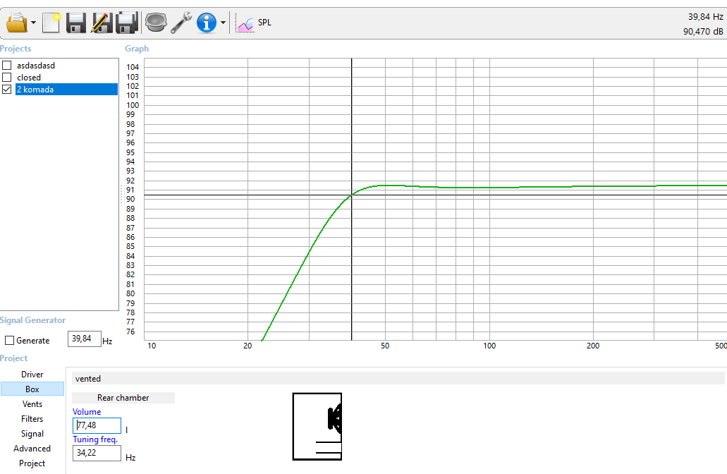

I za kraj, 2 komada u 78 litara za 40hz na 90db,
jer komšije nas ionako ne vole (samo se pretvaraju :D )

Uopste nisu ti t/s...dzaba sve to. Mora da se radi i meri da se dodje do resenja.
Vise lici na ovako nesto.
Uporedi koliko su razliciti u odnosu na fabriku.

Volis da klikces u ovi programi pa to ti je.
Niti ima odziv porta, niti odziv drajvera, niti rezonanca porta, sve sto je bitno za BR...NISTA.
Vreme je da pocnes nesto drugo da koristis. [emoji6]
50cm vodovodna cev u 40L kutiju. [emoji3]

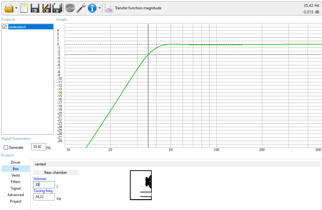

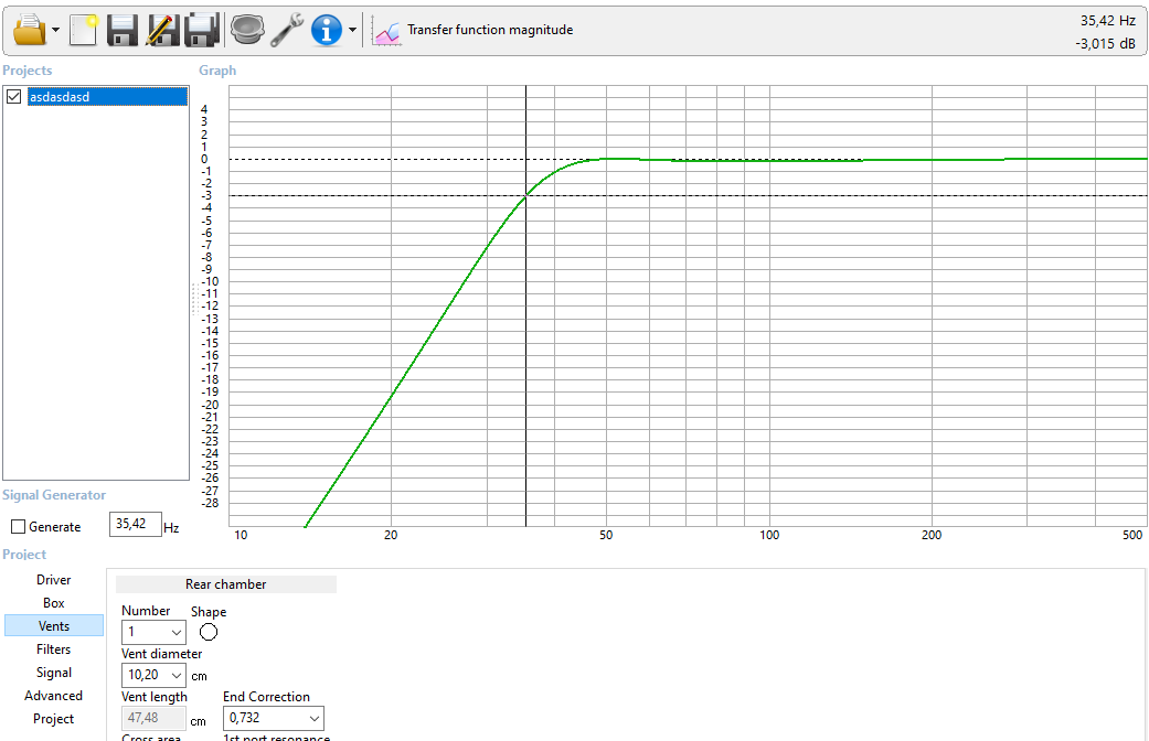

Sa povecanjem zapremine kako se ponasa port?
Pa ponaša se...

za 40 L je jedan za malo vecu litrazu je drugi. Pa se malo menjaju i drugi parametri...
