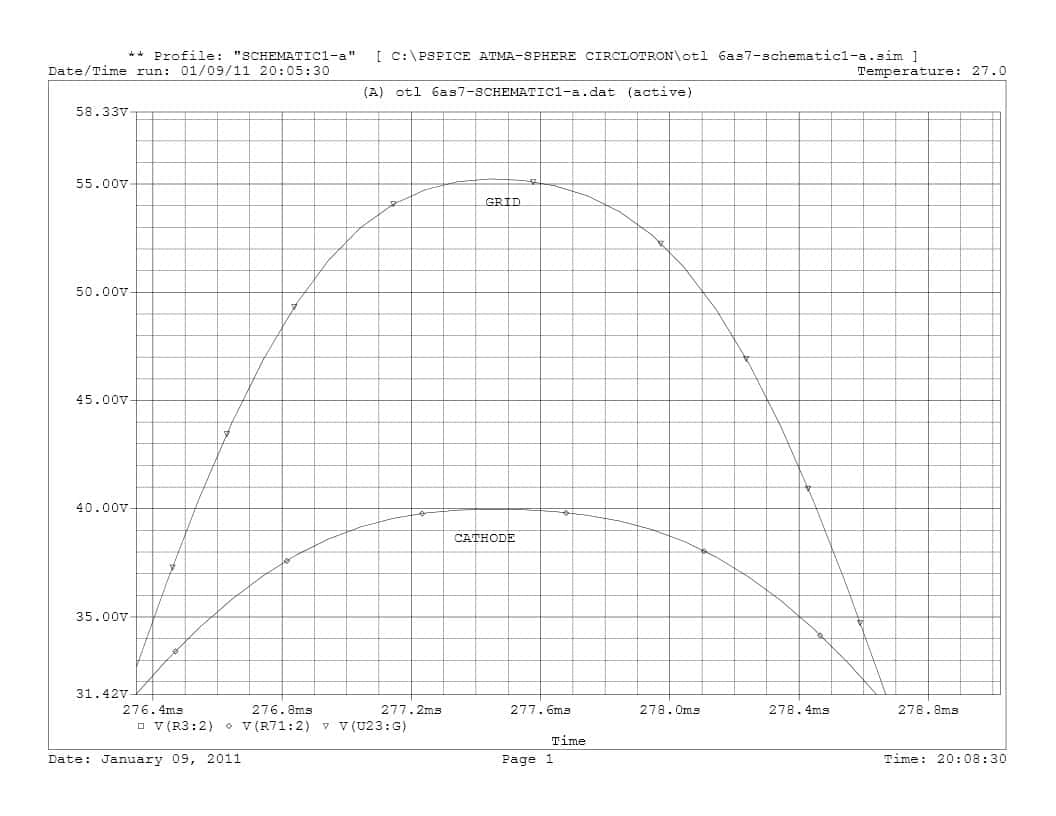

sstrsat Napisano Jun 18, 2012 #56 Napisano Jun 18, 2012 Atmasphere OTL - pojacala koristeci u izlazu `` problematicne `` 6AS7g cevi rade i proizvode tek po nekih par Watt-i u cistoj A1 klasi , sve ostalo do deklarisanog postizu radom u cistoj A2 klasi , to je moguce zato sto je Raplh upotrebio DC kuplovan driverski stepen , bipolarno napajan koji ima prednost da : 1) izbegava blocking izoblicenja iz spreznih kondenzatora , 2) omogucava rad u dubokoj A2 klasi sa proticanjem znacajnih struja G1 izlaznih cevi uz zadrzavanje relativno malih generisanih izoblicenja , 3) omogucava stabilan bias izlaznog Circlotron mosta snage sa relativno malim driftom DC ofset-a , skoro beznacajnim .Sad sto tamo neki ``znalci `` uporno tvrde da Atma-Sphere pojacala rade 98% u AB1 klasi....... slozices se da bi rad 6AS7g cevi zahtevao za AB1 klasu rada sasvim drugacije elektricno okruzenje , od mnogo vecih anodnih napona , drugacije koncipovanih driverskih stepena , bias-a itd .Ralph je negde pre 20god u svoja slabija OTL pojacala jos i opciono primenjivao GNFB slabijeg procenta , do nekih 6-8 db max , ali je i to Definitivno odbacio kao lose za zvuk , jednostavno 0 db GNFB OTL amp jeste deo integralne dizajnerske filozofije G.dina Karstena .Smatraj ove podatke 100 % verifikovanima .BTW pre nekoliko godina sam predlozio Ralphu da primeni tkzv.`` double darlington`` sistem za cevni driverski stepen gde bi znacajnu struju G1 izlaznih cevi preusmerio na koristan rad ka zvucniku a ne kao do sada ka bipolarnom napajanju gde se to tamo nepovratno i trosi , da li je to resenje probao , ocenio , i prihvatio ili odbacio - ne znam , ali nije ni bitno . Sto se tice Graaf-a tu je G.din Marijani isao sasvim drugacijim dizajnirskim putem u odnosu na Atma-Sphere , to ces najbolje zakljuciti ako tacno analiziras shemu modela Graaf GM20 iz prilozenog linka :https://skydrive.liv...C3AEFC89F6B!331Ma sve je to u redu, odredjena logika postoji u svemu tome ca navodis da to radi duboko u klasi A2 pa da time postize donekle tolerantna izoblicenja, cak mogu prihvatit da je i pazljivim izborom radnih tocki drivera i ulaznog stupnja postigal u prilicnoj mjeri i "distortion canceling" pa ta izoblicenja jos donekle smanjil. Isto tako niman razloga sumnjat da si sve to verificiral uvidom u shemu (koja inace nije javno objavljena i ne moze se nigdi nac)Ali..... pogled na graf tih izlaznih cijevi govori neke stvari koje mi bude sumnje da li shema koju si rekal da imas (i na kojoj virujen da nima nfb-a) zaista odgovara stvarnosti. Naime, na resetke tih cijevi se ne moze dovest bas prevelika pozitivna pobuda. Virujen da ti je dobro poznato ca se desava kad trenutna amplituda napona na resetki postane visa od trenutne amplitude na anodi. Tako da bi ovdi napon napajanja moral bit poprilican da se izbigne to da resetka ikad postane pozitivnija od anode ako se dovodi velika pozitivna pobuda na resetku. U teoriji to tako gre ali to je guranje cijevi u jako opterecen (vrlo virovatno i preopterecen) rezim.A osim toga, imamo tu i pitanje izlaznog otpora ampa. OK, sa guranjem u pozitivnu pobudu cijevi on bi tokom pozitivne poluperiode signala jos i bil sasvim u redu za npr upotribu sa fr zvucnicima ali tokom negativne poluperiode bi bil cak i za fr zvucnike neprihvatljivo visok. Nelinearni izlazni otpor ampa (pogotovu sa tolikim njegovim nelinearnostima koje bi bile sa tom cijevi) nije ni u kojem slucaju pozeljna stvar.A malo je i simptomaticno da sheme AS OTL-a nisu nikad javno objavljene. Pa makar i onakve gole, bez vridnosti komponenti, bi svakome ki to pozna omogucile da sa sasvim dovoljnom tocnosti analizira amp i izracuna vrlo priblizne parametre (izlazni otpor, thd itd) koje taj amp moze postic bez npvZakljucno da kazem ovako, ako je itko pristalica "zero nfb" onda sam to ja i necu je upotribit dok god mogu izac bez nje. Ali sa ovim cijevima bi je itekako upotribil iz gore navedenih razloga. To upravo i je misto di bi nfb donila puno vise prednosti nego mana i prilicno besmisleno bi bilo odricat je se "na silu". A kako bi bilo suludo virovat da RK ne pozna te cijevi i da ne zna kako se one ponasaju, onda nikome ne triba bit cudno da i dalje imam poprilicnu skepsu prema tome da li deklarirano "no nfb" zaista odgovara stvarnosti.Ali to sve moze bit predmet neke druge teme da bas previse Dejanu ne zagadjujemo temu offtopicom. Dosad nas jos ni sve skupa poslal kvragu ali ki zna nece li ako nastavimo sa offtopicom

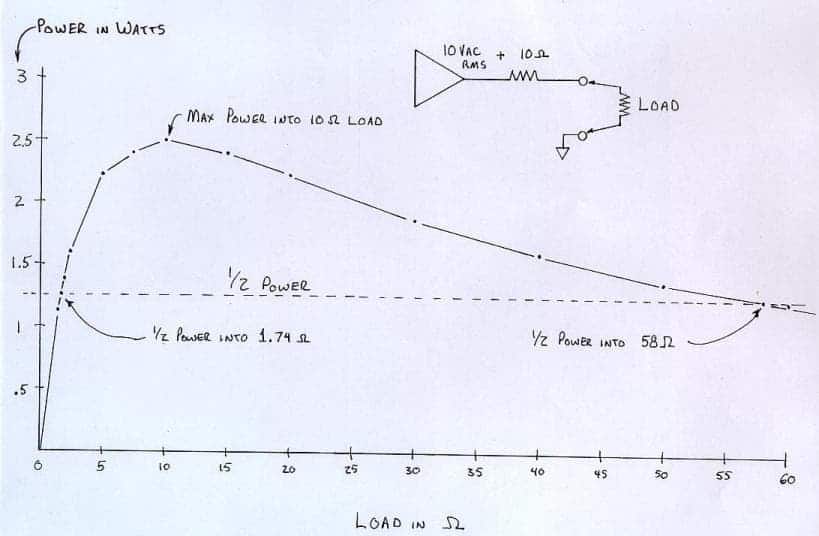

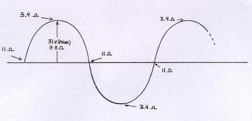

BANAT Napisano Jun 18, 2012 #61 Napisano Jun 18, 2012 Grafikon 1 opisuje dinamicku promenu unutrasnjeg otpora M60 pobudjivanog sinusnim signalom , unutrasnja impedansa M60 tu dinamicki varira od nominalnih 11 ohma pa do 3,4 ohma u pikovima .Grafikon 2 opisuje odnos izlazne snage prema razlicitoj impedansi potrosaca , tu se tacno vidi da se pad na pola isporucene snage dobija u vrlo sirokom rasponu otpora potrosaca , od 1,74 ohma mimimalno pa do 58ohma maximalno , to je po mom misljenju Zaista jedinstveno impresivan postignut rezultat ! Ali zasad nebitno, o svemu tome se uvik moze jednom prilikom detaljizirat diskusija u toj postojecoj temi ili nekoj novoj. A sad ako se slazes, pustimo u ovoj temi cijevne OTL-e sa strane i provajmo eventualno vidjejima njegove sheme sa strane pomoc Dejanu oko njegovog projekta (ako bude trazil pomoc).Slazem se !!!
