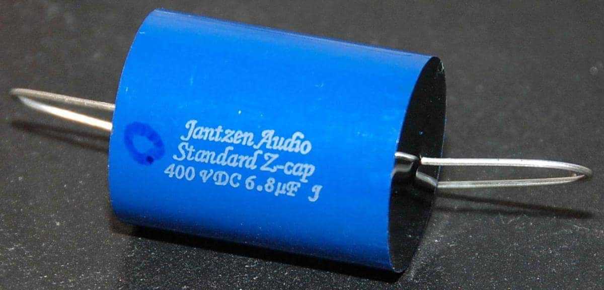

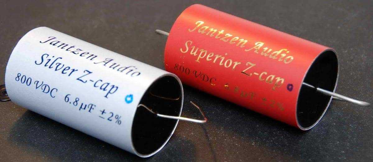

Impuls Napisano Maj 12, 2012 Share #1 Napisano Maj 12, 2012 Ljubaznoscu naseg kolege sa foruma, MarsAudia http://www.marsaudio.eu/ , dosao sam do 3 modela Jantzen Audio kondenzatora, Standard, Superior i Silver. Ukratko cu napraviti pregled zvucnih karakteristika ovih kondova iako je sve lepo napisano na ovom sajtu http://www.humblehom...fi.com/Cap.html . Trennunto poredjenje je radjeno sa usviranim Mundorf Supreme kondom dok su Jantzen potpuno novi. Napravicu ponovno poredjenje posle odredjenog perioda usviravanja. Standard prilicno dobar kond za njegovu vrednost. Bolji od belog Icel-a ali ga nisam poredio sa belim Mundorfom M-Cap. sto cu uraditi dok izvadim moj primerak iz cd plejera. Vise paznje je poklonjeno Superior i Silver. Tonski su oba jako slicna Mundorf Supreme kondu sa razlikom sto Silver ima nijansu bolje izdvajanje detalja dok je Superior sa nijansu manjom scenom ali prirodniji po karakteru. Napominjm da su nijanse u pitanju. Testiranje je radjeno na BMS drajveru da bi se cuo sto siri opseg http://www.thomann.d...009c22aba5b2b2f Moram da pohvalim odnos cene i kvaliteta ovih kondova narocito Superior koji je za trecinu jeftiniji od Mundorf Supreme, 24 naspram 32 evra. Dodatne informacije nakon usviravanja. I jos jedna napomena, oni koji su me poslusali i kupili Ampohm PF-XAL-AL, ne moraju da se brinu jer je Ampohm klasa iznad. Srednjetonsko podrucje je sa mnogo vise informacija u odnosu na gore probane modele Edit: plavi krug na kondovima sam ja ucrtao nakon odredjivanja spoljasnje folije Link to comment Podeli na ovim sajtovima More sharing options...

Impuls Napisano Maj 12, 2012 Autor Share #3 Napisano Maj 12, 2012 Mundorf Supreme, Jantzen Silver i Superior su odlicni kondovi i verujem da niko nece zeleti da ima bolje. Naravno dok se ne cuje Ampohm. Sva tri konda su savrseno precizni i cisti. Superior je neutralniji ali mu fali malo prostora i ostrine u odnosu na Silver. Sto se tice Mundorfa i Silvera mrtva trka, ovako neusviran mundorf izgleda u nekim delovima malo vazdusastiji ali su u principu identicni. Ono u cemu Ampohm prednjaci je volumen srednjetosnkog podrucja a zadrzava i dalje izuzetnu detaljnost. Ne treba dugo slusati da bi se primetila razlika jer se cuje na vec na prvim notama. Mana Ampohma je sto je u startu duplo skuplji od Mundorfa a dva i po puta od Silvera a najveca mana je sto se vise ne proizvodi i tesko ce ga biti pronaci kod nekog na zalihama. Zbog toga sam i tragao za nekom adekvatnom ili pribliznom zamenom. Silver i Superior tu idealno uskacu i cenom i ponudjenim zvukom.Plavom fali malo detalja u visokom pa time i malo prostora ali je bolji od Icel MSB. Treba imati u vidu i cenu ovog konda koja je manja od 5 evra pa je s toga najbolja kupovina za prosecnog audiofilaSto se tice FP-CA-AU je klasa ispod gore navedenih. Nema toliko detaljnosti i prostora ali ima izuzetno slusljiv karakter. Ranije sam ga poredio sa Mundorf m-cap belim i uvek ga preporucivao jer je daleko bolji u svim segmentima a narocito u srednjetonskom podrucju. Frekventno je kompletan ali mu ipak fali nijansa do gore navedenih i ta razlika se lako primeti. Neko bi u paralelnom testu rekao da je malo muljav i nerazumljiv ali to tek kad ga uporedite sa boljim. Kada ga slusate kao jedinku necete mu naci zamerku. Link to comment Podeli na ovim sajtovima More sharing options...
