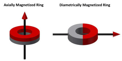

Mikorist Napisano Mart 26, 2021 #332 Napisano Mart 26, 2021 pre 20 minuta, NIXIE reče Znači treba nam veći magnet, bez ikakvog šilda. Odnosno uzeti veći pa skinuti gvožđe. Ova dva još malo koštaju ko slušalice. Sad je jasno što su jeftine. http://www.neomagneto.com/index.php?id_product=38&controller=product Kad skineš gvožđe, ostane oko 16mm čistog magneta, e sad kolika je visina pitaj boga. Ili ovo http://www.neomagneto.com/index.php?id_product=19&controller=product samo moramo da ih pitamo kako su usmereni ... ako su polovi na obodu - dijametralno - džaba .

NIXIE Napisano Mart 26, 2021 #334 Napisano Mart 26, 2021 pre 18 minuta, Mikorist reče ako su polovi na obodu - dijametralno - džaba Ovi za dizanje tereta nisu sigurno dijametralno polarisani, dodali su gvožđe okolo (kao kod zvučnika) i napravili jako polje u procepu gvožđa i magneta, Mislim tako i treba, inače bi polje bilo svuda okolo i smanjuje se sila za držanje tereta. Ako se taj magnet može izvaditi iz gvožđa i okrenuti kako treba, super. Za pojačanje magneta sluški ne treba gvožđe, samo magnet. PS Koliko je debeo taj fi16 bez gvožđe, 8mm? Jel to može ovdi da se udene?

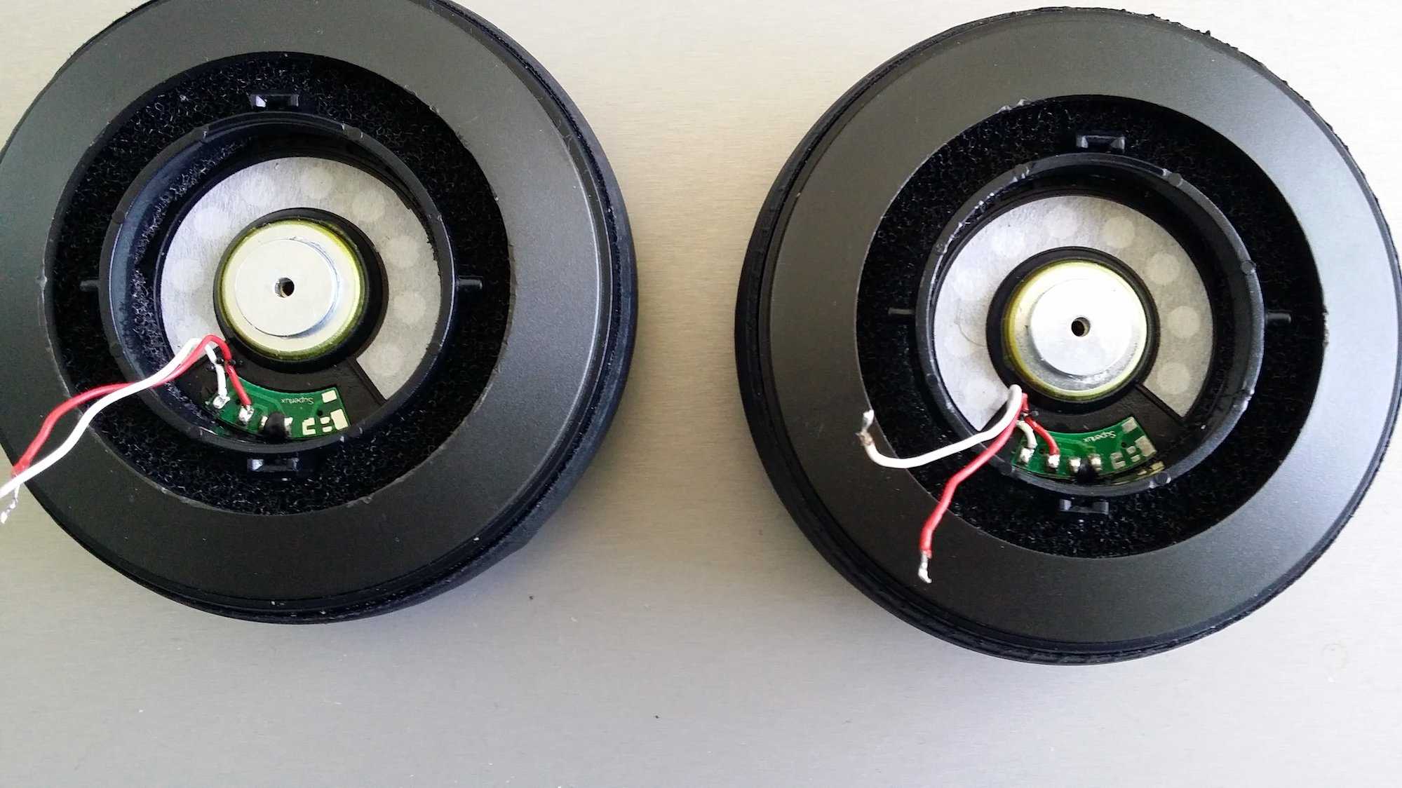

Mikorist Napisano Mart 26, 2021 #346 Napisano Mart 26, 2021 Pre sat vremena, Mentok reče daj slike bolan pa imaš one od jutros. zamisli na onim još jedan krug. samo ima šild odozgo. najteže je bilo centrirati na rupu. oće da skliza. moraš da se dovijaš sa pomagalima dok ne uhvati lepak. ma gde....ovo treba probati ....nije raketna tehnologija...ali pegla zvuk za medalju. pre 8 časa, Mikorist reče Jedva skinuh sa acetonom magnete... Prva faza apgrejda magneta. Nanet superlepak. Pa stavljen jedan krug od AKG kako bi dobio suprotan polaritet za magnet koji treba da stigne (da ne moram šild sa njega da skidam) . Skinuo sam šild od AKG magneta i metalnu pločicu koja ide ka namotaju. To kad se skine ostaje bukvalno 2mm čistog magneta ...Pa vi ivdite šta ide u AKG orđinal... Moguće je i da pored broja Gausa samo dodavanje težine utiče povoljno na zvuk slušalice. Imam utisak da nije slušalica nego zvučnik na uvetu. Toliko je ogroman zvuk

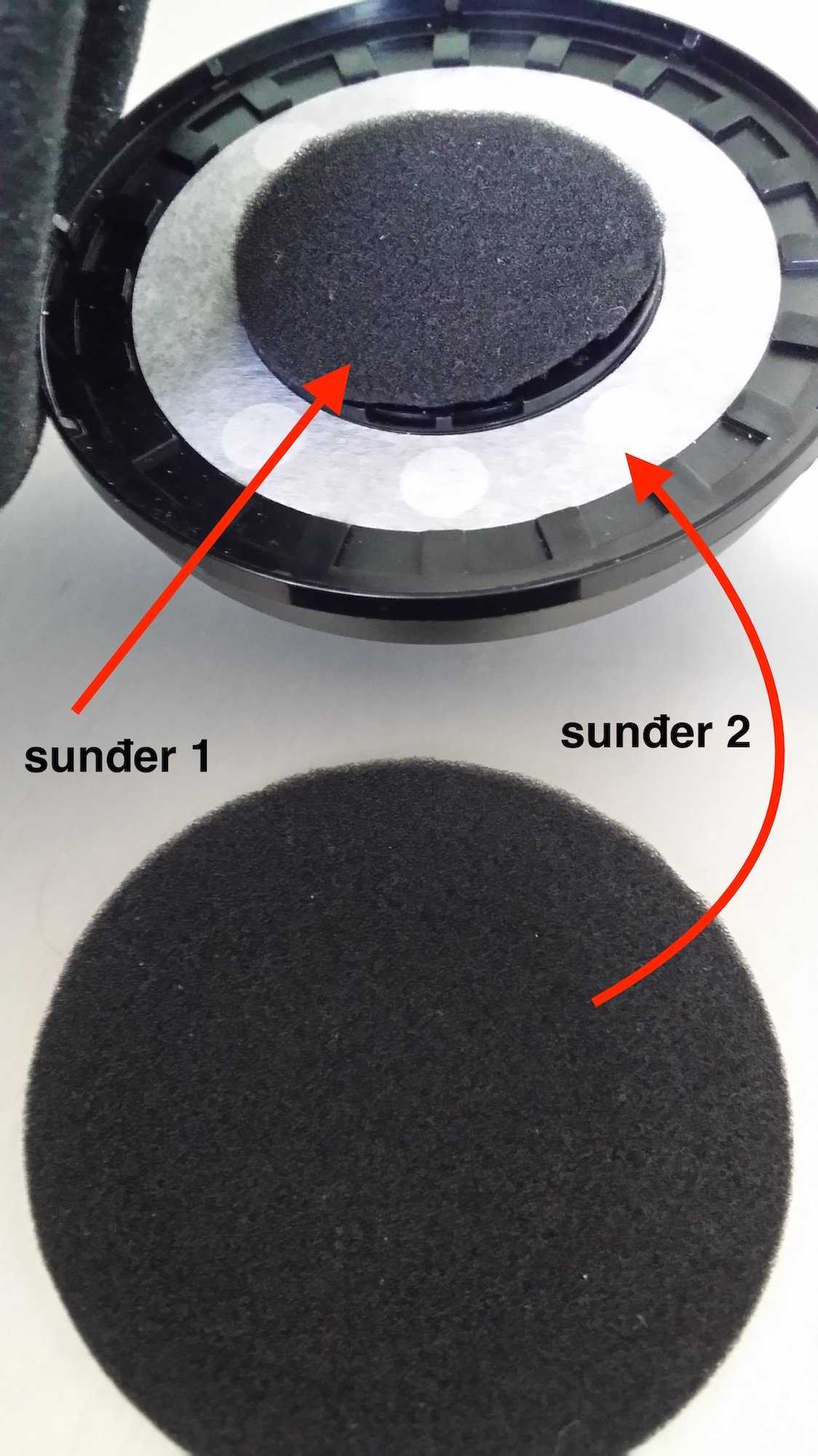

Mentok Napisano Mart 27, 2021 #349 Napisano Mart 27, 2021 konačno malo poslušao slušalice večeras - šta ga znam, lepo rade, ima viška visokih za moj ukus, , basa kontam da ima sasvim dovoljno nego sam se navikao na closed back, pa mi sad malo čudno, treba se navići (odvići). sve u svemu vrlo pristojne slušalice, a pogotovo ako se uzme u obzir cena Mikorist je reagovao/la na ovo 1
Mikorist Napisano Mart 27, 2021 #350 Napisano Mart 27, 2021 pre 5 časa, Mentok reče ima viška visokih za moj ukus Stavi još jedan sunđer. Ovako : Ovo važi za sve tipove slušalica. Što više sunđera to manje visokih. Stiker ne radi ništa sem što zaklanja efikasnu površinu membrane - menja geometriju - u suštini bude gore. vladd je reagovao/la na ovo 1
Mikorist Napisano Mart 27, 2021 #351 Napisano Mart 27, 2021 Možda bude i previše prigušeno sa gornjom slikom. Vežbajte sa različitim tkaninama i materijalima. Kod slušalica bukvalno svaka rupica i deo menja zvuk. Na bolje ili gore....Čak i headband rezonuje....Koliku jačinu pritiska daje na ušnu školjku - kako je savijen.... Zajebanija stvar od velikih zvučnika. Em malo, em pipavo....Malo nepažnje i ode drajver.
