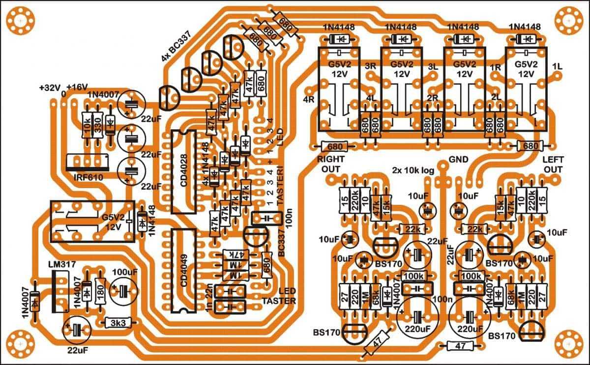

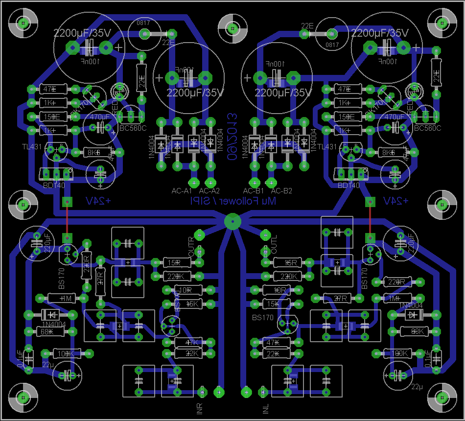

ManicP Napisano April 26, 2014 #45 Napisano April 26, 2014 Lepo, samo sto ovo nije pcb za ovaj preamp Pre za ovaj: http://www.diyaudio.rs/topic/5117-mosfet-kao-trioda-vrlo-zgodan-preamp/ Oštro oko, u prilogu ispravne pločke... ...nadam se, davno je bilo Može moderacija da makne one pogrešne fajlove par postova iznad da ne bude zabune. Za 30V je kritičan BF245 pa je na red u poslednjoj iteraciji bio dobio otpor 3K koji mu napon snižava na prihvatljivih ~20V. Otpor može da bude i duplo veći, ne smeta, zavisi od struje CCS-a. Sipi MOSFET-trioda MJU folover.zip
kan042 Napisano April 26, 2014 #46 Napisano April 26, 2014 Hvala ManicP. Baš mi se sviđa kako si sve složio. Ja sam za svaki kanal stavio posebni shunt. Predvidio sam male wime 6,8µFX2 ali ostavio padove i za SMD 10µF.
dobrivoje Napisano April 26, 2014 #47 Napisano April 26, 2014 Добро, онда и ја да мало правим гужву. Моја верзија нема шант, али има Зенов селектор улаза са тастер контролом релеа мејд бај РумбаКинг и Папа ди џеј, као и Сипијев тастер прекидач. Прави форумски преамп. Ускоро почињем да га правим, ко зна, можда и проради.
kan042 Napisano April 26, 2014 #48 Napisano April 26, 2014 Gužve nikad dosta . I ja sam planirao selektor na istoj pločici ali sam odustao zbog veličine. Nadam se da ću i ja svoj završiti do FAK 2.

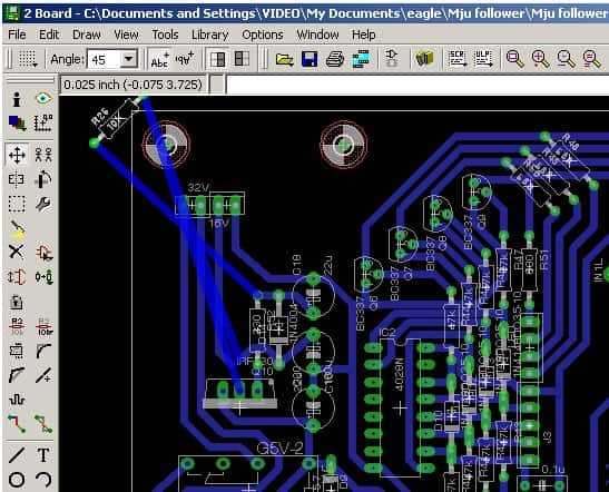

Ubledeli Napisano April 27, 2014 #49 Napisano April 27, 2014 kako se u eagle-u komponenta rotira za pi/4 (45 stepeni)?
zerowaf Napisano April 27, 2014 #50 Napisano April 27, 2014 kako se u eagle-u komponenta rotira za pi/4 (45 stepeni)? Ja podmetnem pepeljaru pod monitor. :DSry, šala-mala. I meni bi trebao odgovor. lemilichar je reagovao/la na ovo 1
dobrivoje Napisano April 27, 2014 #51 Napisano April 27, 2014 Ја нисам неки стручњак за Игл, користим само основне команде, а компоненте окрећем овако: Кликнем на компоненту, па је одвучем до прозорчета за углове (види слику). Онда откуцам 45 или 135, зависи у коју страну окрећем и притиснем ентер. И готово.
Ubledeli Napisano April 27, 2014 #52 Napisano April 27, 2014 desni klik na komponentu ->rotate -> kliknuti opet na komponentu ali negde na obodu i rotirati po volji 2 nacin u komandnu liniju ukucati naredbu: rotate r45i lupiti enter, svaka komponenta koja se potom klikne se rotira za 45 stepeni i moze se vise puta rotirati umesto 45 moze se staviti i -45 ili bilo koji drugi ugao
ManicP Napisano April 28, 2014 #53 Napisano April 28, 2014 Ili desni klik na komponentu -> Properties -> Ručni unos ugla rotacije

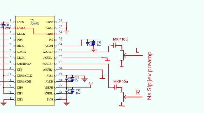

Aleks Napisano Jun 24, 2014 #54 Napisano Jun 24, 2014 'Oću ovo Sipijevo sokoćalo da stavim na izlaz AK4396. Ovo je izlaz daca: E sad, jel mogu ovako da vežem: Ili da zadržim IC buffer, pa iza njega ovaj preamp?
Zen Mod Napisano Jun 24, 2014 #55 Napisano Jun 24, 2014 out- ne treba vezati na masu , ako bi isao na opciju sa potom (koji mora biti bar 100K u tom slucaju) ipak je bolje sa bufferom ....... pa makar bio IC
Aleks Napisano Jun 24, 2014 #56 Napisano Jun 24, 2014 Blagodarim. Viđu' i neke varijacije jfet bufera namesto IC-a (manicp) ali neću tolko da komplikujem... ima ona tema gde su bockali razne opampove, pa šta mogu kasvetno da pribavim, to ću bocnem. Pošto sam već naručio ALPS veliki plavi 10k.
ManicP Napisano Jun 25, 2014 #57 Napisano Jun 25, 2014 Na AK4396 su izlazi na DC potencijalu VCC/2 ili 2,5V. Obavezno između izlaza i pota mora da se stavi kondenzator inače pot neće dugo. AK4396 inače sa kondom može da ganja na izlazu opterećenje 1K tako da 10K nije problem. Ja imam neinvertovane izlaze vezane preko bafera a invertovanje preko blok kondova 10uF, vezani na dva ulaza preampa sa 10K potom na ulazu i razlike u zvuku su na nivou uobrazilje. Poneću ikebana DAC na FAK pa mož se uporedi. Preporučujem da se proba samo sa dobrim kondom na izlazu, polipropilen 3,3-10uF. Ako paše eto veselja
Aleks Napisano Jun 25, 2014 #58 Napisano Jun 25, 2014 Ovako? Šta da radim sa ovm minus izlazom, i on preko konda na masu ili?
Zen Mod Napisano Jun 25, 2014 #59 Napisano Jun 25, 2014 tako minus ostavi slobodan (NC) pot bi ipak trebao biti bar 50K
Aleks Napisano Jun 25, 2014 #60 Napisano Jun 25, 2014 A možda i ostavim IC buffer... experimantisaću. Hvala. A ima i ovo: Ko hoće sa simetričnim napajanjem. (copyright Juma) p.s. Ovo oko 18k ne znam tačno, a treba na sorsu Q1 da bude 0V - kad napravim znaću tačno.

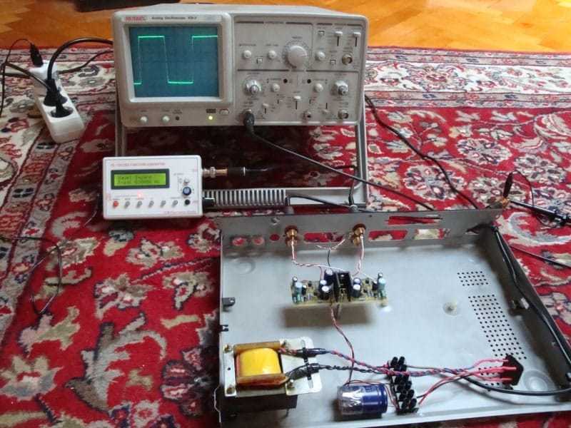

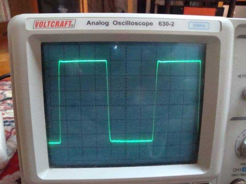

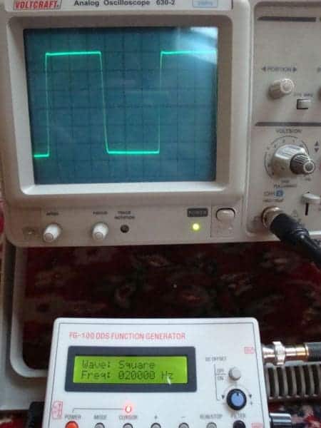

zbotic Napisano Jul 5, 2014 #61 Napisano Jul 5, 2014 Evo smo i mi na hrvatskom DIY forumu sklepali Sipijev preamp pa ga svakako mogu pohvaliti uz par fotografija sa osciloskopa. http://www.diyaudio.com.hr/viewtopic.php?f=10&t=1396 zerowaf je reagovao/la na ovo 1

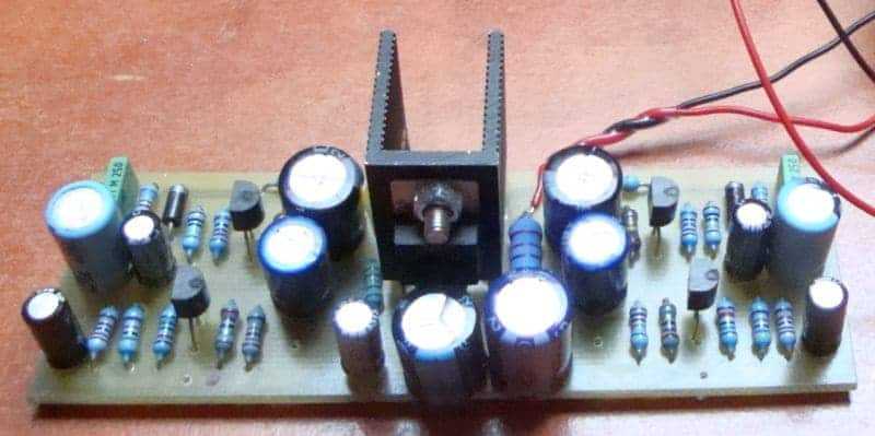

Aleks Napisano Oktobar 5, 2014 #62 Napisano Oktobar 5, 2014 ManicP board, spotenciometar. ManicP, cceda and Fukushima je reagovao/la na ovo 3
Čarli Napisano Oktobar 5, 2014 #63 Napisano Oktobar 5, 2014 ManicP sta si ti bese sebi pravio za preamp?LM,Alex kako radi?Jesi li probao?
Aleks Napisano Oktobar 5, 2014 #64 Napisano Oktobar 5, 2014 Zvucna slika je unekoliko koherentnija. Takodje, prvo sto se cuje je izuzetna zivost, neposrednost u prezentaciji, cenim da bi neki tzv. "mrtvi" sistemi mogli da "ozive". Nemam šta da dodam Ja prezadovoljan.
ManicP Napisano Oktobar 5, 2014 #65 Napisano Oktobar 5, 2014 ManicP sta si ti bese sebi pravio za preamp?LM,Alex kako radi?Jesi li probao? Preamp sa BF862. Ovo mi stoji u rinfuzi.
silentbob Napisano Januar 19, 2015 #66 Napisano Januar 19, 2015 ManicP board, spotenciometar. Alex, kako si na kraju povezao sa DAC-om, kond > pot > kond ili samo kond > pot? Buffer ili direktno?
