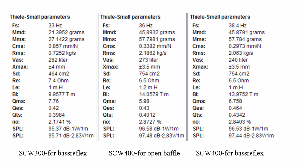

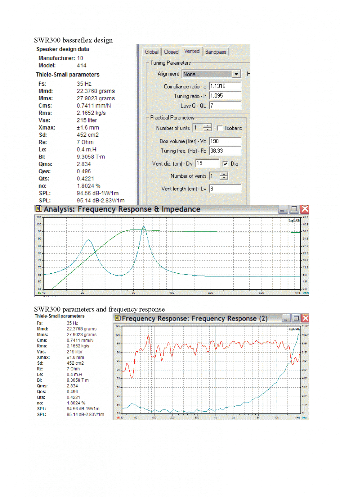

Zen Mod Napisano Novembar 2, 2011 #82 Napisano Novembar 2, 2011 chakija - lepo posaljes Vargi pisamce i trazis T-S i grafjednostavno , zar ne ?>[email protected]<
Zen Mod Napisano Novembar 2, 2011 #83 Napisano Novembar 2, 2011 a moze i drugacije :buehehe:evidentno nisi trazio u temi .........
chakija Napisano Novembar 2, 2011 Autor #84 Napisano Novembar 2, 2011 Graf koji si okačio je za SWR a ne za SCW...BTW, već se dopisujem sa Vargom. Rekao je da će mi poslati graf...Ono što mi je malo čudno je to što sam T-S parametre za SCW video na 3 mesta i na sva tri su različiti ?Konkretno, ti parametri što si okačio razlikuju se nego oni u .pdf-u sa njihovog sajta.
Zen Mod Napisano Novembar 2, 2011 #85 Napisano Novembar 2, 2011 mea culpa :rofl:ali - znajuci Vargin pristup konstrukciji , meni licno bi bio dovoljan i pogled na T-S od SCW300uostalom - imas isti kod Hifisha .......... koristi usi umesto tastature i ociju
chakija Napisano Novembar 2, 2011 Autor #86 Napisano Novembar 2, 2011 Istina, ima ga kod hifisha, ali je koliko znam odsečen od 200Hz naviše. Meni treba linearan odziv do nekih 1,5KHz. Otiću danas do Davida da poslušam ako budem stigao i ako on bude imao vremena...
