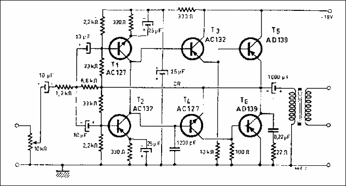

ZZZ Napisano Septembar 10, 2011 Share #28 Napisano Septembar 10, 2011 Bane jel ti u upotrebi tvoj Gw amp?.Evo i jednog Ge by Jean Hiraga Link to comment Podeli na ovim sajtovima More sharing options...
Zen Mod Napisano Septembar 10, 2011 Share #29 Napisano Septembar 10, 2011 prva greska je pot tu bi vise odgovarao vrednosti 100 Oma Link to comment Podeli na ovim sajtovima More sharing options...

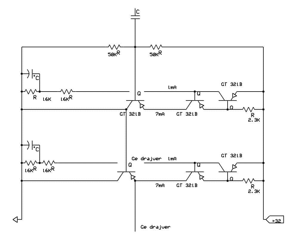

bata bane Napisano Septembar 11, 2011 Share #32 Napisano Septembar 11, 2011 Razmisljao sam da napravim, onako iz dosade i mali preamp sa Ge tranzistorima, naravno malim GT321B. Posto ih imam jos jedno 30ak komada, mogao ih da odvojim za jedan preamp. Dual mono konstrukcija i obavezecno CCS u gain i folower delu. Imam i plocice za shunt napajanje kjoe je radio Sipi, a trafoi bi mogli da budu i za print montazu koji nisu preterano skupi. Eto food for tought... Link to comment Podeli na ovim sajtovima More sharing options...
ZZZ Napisano Septembar 11, 2011 Share #33 Napisano Septembar 11, 2011 prva greska je pot tu bi vise odgovarao vrednosti 100 OmaPa ukljuci vremeplovi vrati se u 1970.i pisi J.H. u casopisu Revue du son, rubrika pisma citalaca... Link to comment Podeli na ovim sajtovima More sharing options...
Zen Mod Napisano Septembar 11, 2011 Share #34 Napisano Septembar 11, 2011 Link to comment Podeli na ovim sajtovima More sharing options...

bata bane Napisano Septembar 11, 2011 Share #37 Napisano Septembar 11, 2011 Pa kada si vec tako lepo uradio amp nije uopste losa ideja, :yes3:Ja cu isto najverovatnije uraditi sa ulaznim delom iz Ge ampa... Da ali ti tranzistori nemaju prelaznu karakteristiku vecu od 100Khz, ne bi bilo lose probati ove male ruske sesirice od 60Mhz.... Evo bacio sam neku shemsicu, ali ne znam jel to uopste moze da radi...znam da sam nesto obrnuo naopacke... Link to comment Podeli na ovim sajtovima More sharing options...
Ikaro Napisano Septembar 11, 2011 Share #38 Napisano Septembar 11, 2011 Baza drugog tranzistora je na masi Link to comment Podeli na ovim sajtovima More sharing options...
Sipi Napisano Septembar 11, 2011 Share #39 Napisano Septembar 11, 2011 Bane, nece to moci tako - ulazni tranzistor treba da ima naponsko pojacanje, dakle izvor konst. struje treba da je u kolu kolektora a ne emitora. Ovako em nemas radno opterecenje prvog tranz. pa mu je kolektor na masi, em ti je drugi tranz. postao dioda (baza i kolektor u kratkom spoju)... Link to comment Podeli na ovim sajtovima More sharing options...
