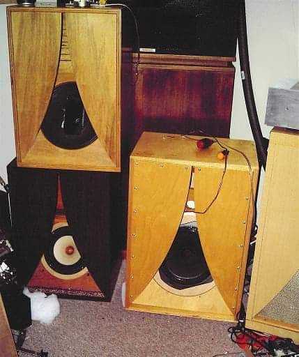

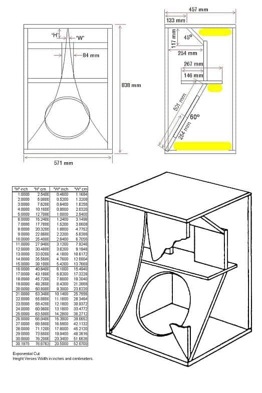

Vix Napisano Avgust 26, 2011 Share #64 Napisano Avgust 26, 2011 Nesto sam se zagrejao (nije cudo, vruce je) za Karlson kutiju, bas zbog njenih prednosti. E sad, cini se ta je neka normalna dimenzija za nase prosecne sobe 4x4 ili slicno, 8-10" zvucnik, eventualno, 12". Malo sam kopao po netu, ali mi i dalje nije jasno koji bi bili preporuceni zvucnici za to (mislim na Qts, Vas i slicno). Izgleda da bi koaksijali dobro radili, ali koji... Ima li neko predlog za sirotinjsku varijantu karlsona, sa recimo 10-12" zvucnikom, nabavljivim u Srbili, sa normalnom (citaj: sirotinjskom) cenom? Link to comment Podeli na ovim sajtovima More sharing options...
