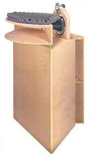

Klipsch Horn nemacka varijanta od ACR Acoustik = Eckhorn ja cu jednom da napravim par , da se ima u jednoj sobi :rofl: u odnosu na original -poboljsanja prvenstveno druga ST horna , kao i bolji visoki al' i sa originalnim bih , licno , mogao da zivim zanavek - cak i da su jedini mi par zvucnjaka naravoucenije - ovo su oni ornovi koji nnisu PA like , al' mogu da gruvaju kao da jesu za bilo koji discoteque ovoga sveta - KH + La Scala ( jednak broj komata strateski rasporedjen ) jednako groovaju groove , sa podjednakom masazom sto boobrega sto dijafragme a violine milozvuce :buehehe:
Nisam siguran koliko je to dobar koncept takav kakav jesteUstvari sam prilicno siguran da je rdjav ZA KUCNO SLUSANJEevo i zbog cegatu je rezna frekvencija oko 1K gore dole...A to znaci da zvuk ispod !K dopire NE DIREKTNOM radijacijom iz drivera vec prolazi kroz hornupa onda ulazi u prostor...drugo gore je kompresiona jedinica i jos ima hornu koja joj dodaje oko 4 dbTO BUKVALNO UBIJA i tesko se uklapa sa donjim delom spektrauvek je nekako prisutan disbalans.Tu je jos i ogranicenje po pitanju smestanja i prostor da horna mora biti u uglu.Taj design bi trebalo preispitatiostaviti korner hornu za bas i rezati nisko i sa shelwingom u ovom slucaju passive shelf(jako velike vtrednosti zavojnice itd...)to jest recimo dodati centralni driver da zraci osnovni deo spektra direktnokompresionu hornu pomeriti na gore gde prestaje delovanje centralnog driveraI SMANJITI velicinu hone u tom slucaju posto ne zalazi u donji deo spektrai to je to..Ali svako ima svoj ukus po pitanju zvuka pa je najbolje cuti takav koncept uzivo?

malo previsoko za bass hornu , a malo prenisko za ST hornu zato unapredjene varijante i koriste neku vecu ST hornu , sa potentnijim driverom , da bi se moglo spustiti nize ; napisah negde skoro - KH je primer kako je matori PWK bio dobar i genijalan inzenjer - sa zv. jedinicama tek osrednjeg kvaliteta ( bass se ne moze porediti po kvalitetu sa JBL , Altec ,EV modelima iz istog doba ..... srednjetonac je velicine postenog mesnog nareska , visokotonac je losiji od Eminence APT80 koji kosta u Srbiji 25E) je dobio package koje radi kako nije radio nikada nijedan zvucnik "masovne" proizvodnje ; jeste bio skup uvek , i sad je , ali iz napred navedenog je - u najmanju ruku je veoma zanimljiv ..... narocito kad se razmislja o DIY , gde se za relativno male pare moze dobiti vanredan zvucnik so - KH bass cab ( Beyma , Eminence , Selenium ....... moze se naci adekvatan bass driver ) , ST horna se moze birati zavisno od para i volje i mogucnosti izrade , pod uslovom da se radi ipak potentija u donjem registru od originalne ..... ST driver moze i Selenium 405Ti ( pomenut na Eckhorn site ) , visoki APT80 ili bilo sta skuplje ........ mislim - za 2KE se moze dobiti zv. za ceo zivot kome odgovara , naravno ....... :rofl:
Jeste Zen ali pogledaj neku fotku gde covek prosecne visine i mase stoji pored KHpriseti se to je OGROMNOi stvarno za pravi ucinak MORA stajati u uglu.ZA masovnu proizvodnu to je super koncipiran sistem i izrdjen je veoma solidno od postojecih idustrijskih materijalakoji su trajni i posle 40 godina, furnir platna, ivericaznam posto sam video original.,ipak ja bih prostor,(kada bih ga imao)iskoristio na mozda bolji nacinu uglove bih postavio visoke Transflex horne kao subovea recimo standardno bas podrucije postavio Karlsoni gore posle toga centarlni i supertweeter sa manjum hornamakoje odgovaraju njihovim reznim frekvencijama?
