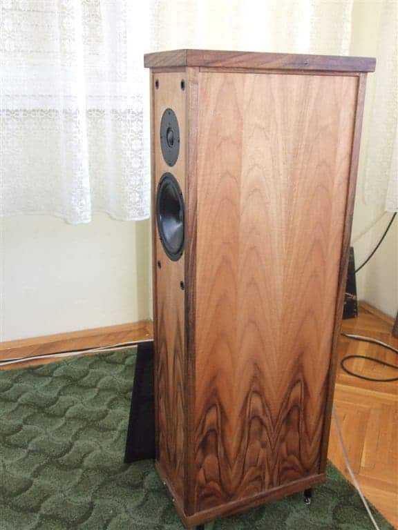

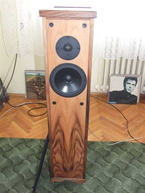

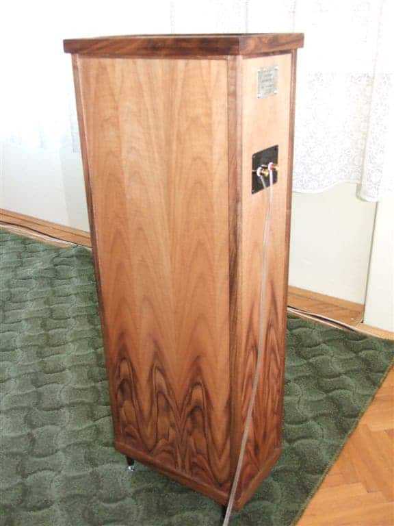

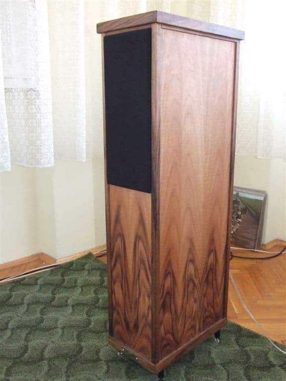

Eci Napisano Jun 21, 2011 Share #1 Napisano Jun 21, 2011 Imao sam višak par Vifa midbaseva koji su idealni za ovaj projekat, pa sam uzeo par SEAS visokotonaca i projekat je mogao da počne. Ideja je bila da realizujem Impulse H6 u vintage maniru :)Par slika gotovih kutija, pa idu planovi, izrada. Link to comment Podeli na ovim sajtovima More sharing options...
Eci Napisano Jun 21, 2011 Autor Share #2 Napisano Jun 21, 2011 još dve slike Link to comment Podeli na ovim sajtovima More sharing options...

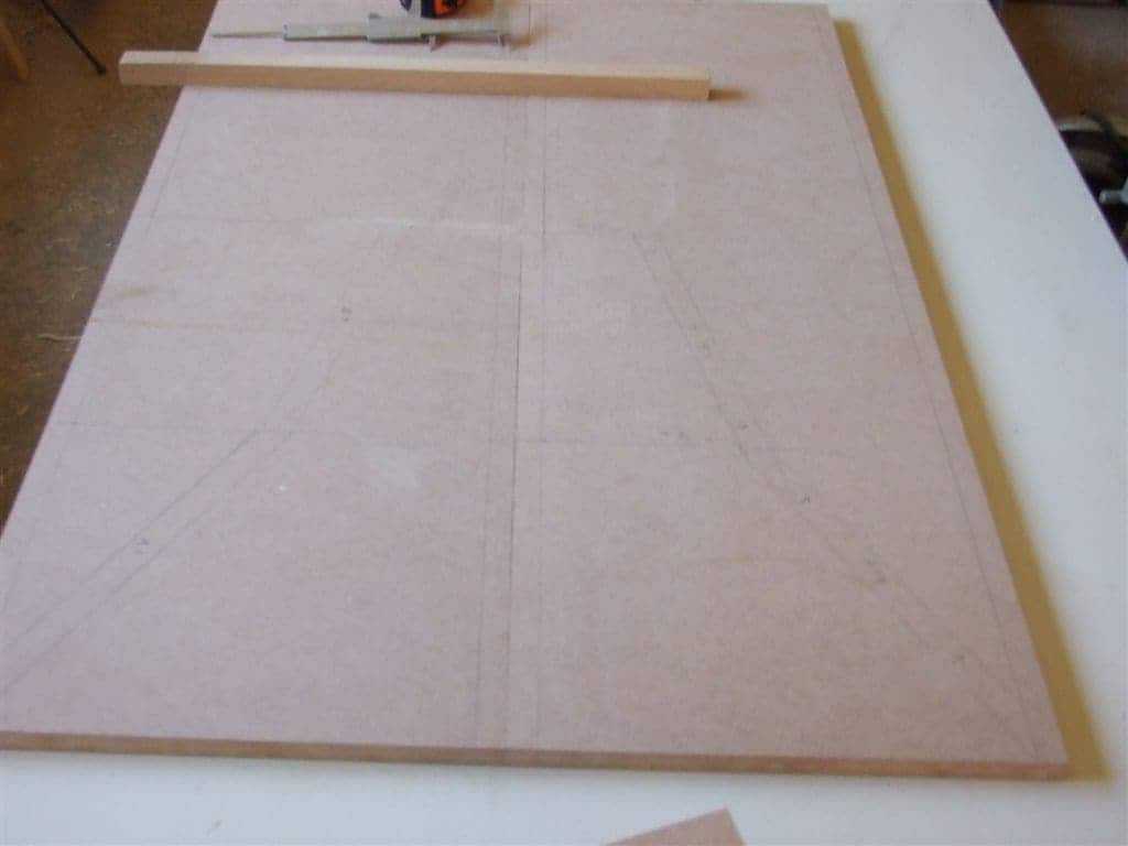

Eci Napisano Jun 21, 2011 Autor Share #3 Napisano Jun 21, 2011 Zvučnici su : Vifa M17WH-09-08M17WH-09-08 pdf.pdfi SEAS 27TFFCSEAS 27TFFC.pdfEvo i planova : H6 - original ( stigao od ZenMod-a ),H6.PDF Print1 - plan po kojem sam radio kutije, prilagodio sam dimenzije za MDF19mm i MDF28mmImpulse H6 PRO Print1.pdf Link to comment Podeli na ovim sajtovima More sharing options...
gaggia Napisano Jun 21, 2011 Share #4 Napisano Jun 21, 2011 odlicno izgledaju... ako se ne varam, oblozene su furnirom? sta god da je, lepo je... Link to comment Podeli na ovim sajtovima More sharing options...
stein Napisano Jun 21, 2011 Share #5 Napisano Jun 21, 2011 Very English, very "retro", very "vintage", very stylish, very nice... Link to comment Podeli na ovim sajtovima More sharing options...
Eci Napisano Jun 21, 2011 Autor Share #6 Napisano Jun 21, 2011 Osnovni projekat nije previše zahtevan, može brzo da se realizuje bez pomoći profesionalnog stolara. U ovom slučaju pomoć je bila neophodna oko sečenja i izrade ukrasnih lajsni. Lajsne su od oraha, orahov je furnir. Finiš je sa lanenim uljem.Potrebno je 3m2 furnira, 1kg lepka za drvo, 1kg Henkel Moment univerzalnog lepka za lepljenje furnira i lajsni. Link to comment Podeli na ovim sajtovima More sharing options...

Dmeister Napisano Jun 21, 2011 Share #10 Napisano Jun 21, 2011 Super izgledaju, stvarno . A vidim u pozadini Ummagumma Link to comment Podeli na ovim sajtovima More sharing options...
ManicP Napisano Jun 21, 2011 Share #11 Napisano Jun 21, 2011 Super izgledaju, stvarno . A vidim u pozadini Ummagumma ...i "SO" od Peter Gabriela. Link to comment Podeli na ovim sajtovima More sharing options...

Andrija Napisano Jun 21, 2011 Share #16 Napisano Jun 21, 2011 Prelepo je ispao "walnut veneer" što bi Englezi kazali. Čestitam na finom radu i nadam se da isto tako finu muziciraju Link to comment Podeli na ovim sajtovima More sharing options...
Andrija Napisano Jun 21, 2011 Share #17 Napisano Jun 21, 2011 Pitanje: s obzirom da se radi o horni koja ima otvor na dnu, da li ćete eksperimentisati sa podizanjem i spuštanjem kutije? Takvu mogućnost imaju pojedine fabričke kutije firme Lowther. Link to comment Podeli na ovim sajtovima More sharing options...
Eci Napisano Jun 21, 2011 Autor Share #18 Napisano Jun 21, 2011 Kutije su odignute 50mm od poda, spikeovi se mogu odvrnuti 8mm. Link to comment Podeli na ovim sajtovima More sharing options...

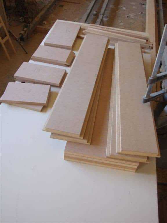

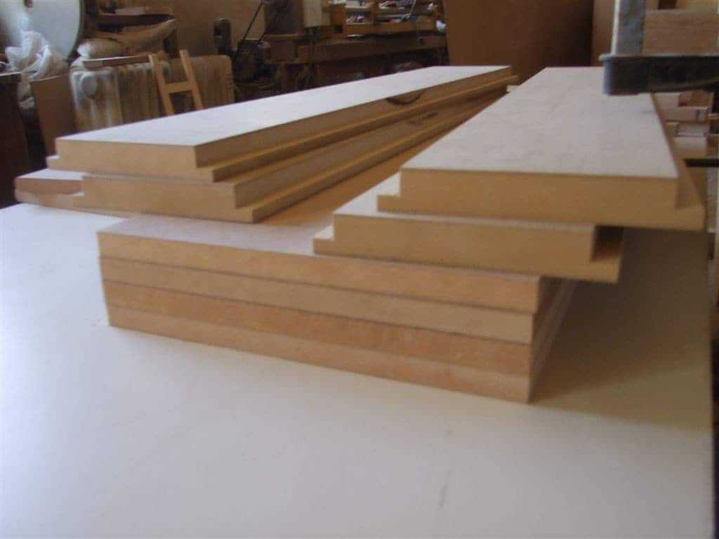

Eci Napisano Jun 21, 2011 Autor Share #19 Napisano Jun 21, 2011 Evo kako je išla izrada : svi delovi su isečeni na meru Link to comment Podeli na ovim sajtovima More sharing options...

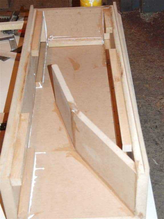

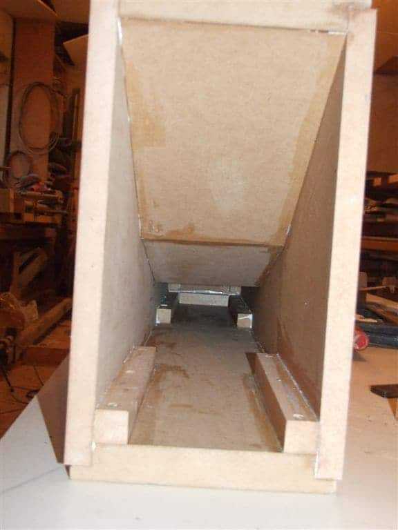

Eci Napisano Jun 21, 2011 Autor Share #20 Napisano Jun 21, 2011 Nacrtaju se pozicije unutrašnjih delova, iseku se i zalepe unutrašnje lajsne Link to comment Podeli na ovim sajtovima More sharing options...

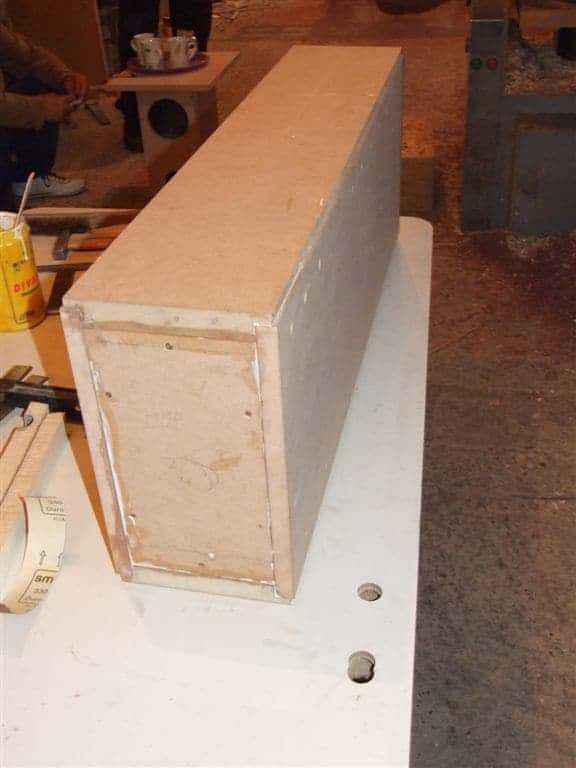

Eci Napisano Jun 21, 2011 Autor Share #21 Napisano Jun 21, 2011 Sve se to lepo sastavi :)Treba biti brz, dok lepak ne počne da vezuje, inače je jako teško sastaviti kutiju. Link to comment Podeli na ovim sajtovima More sharing options...

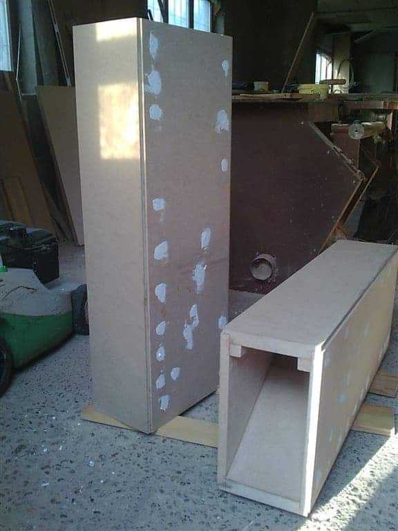

Eci Napisano Jun 21, 2011 Autor Share #22 Napisano Jun 21, 2011 Popune se rupe od šrafova, ukloni se višak lepka grubom šmirglom. U ovoj fazi izrade je ZenMod video kutije i upoznao majstora Miću u čijoj radionici su kutije radjene. Link to comment Podeli na ovim sajtovima More sharing options...
