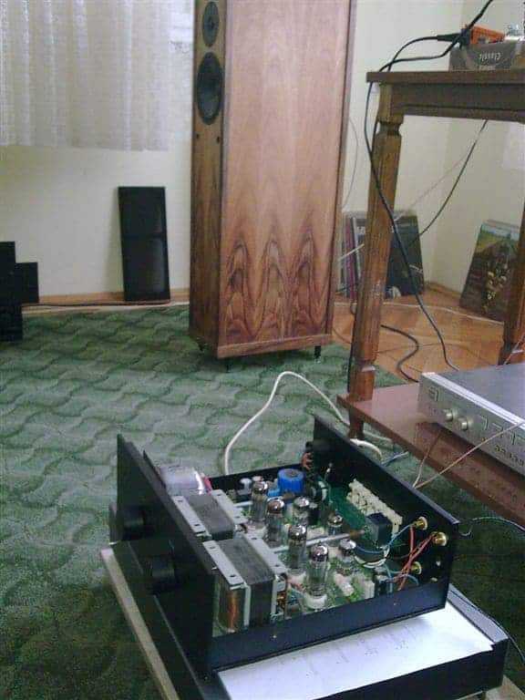

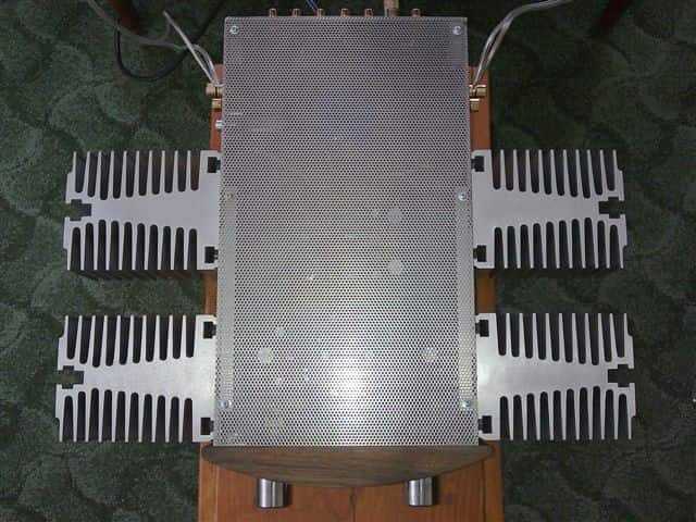

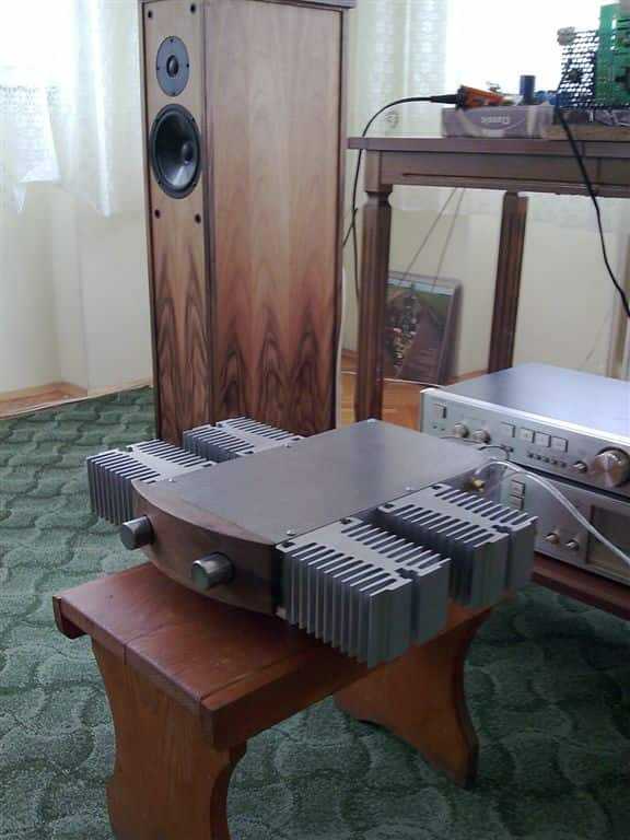

Stigao JLH, verzija sa 6W po kanalu u A klasi. Elektroniku je radio kolega @zephir33, kućište je delo zrenjaninskog majstora Pileta ( kod njega sam radio pločice na glodalici ). Detalje oko pojačala ne znam, mislim da će kolega otvoriti topic, radio je nekoliko verzija JLH.Zvuči sasvim OK - pomalo lampaški ( kao tetroda 6P3C )
Fali mu snage i brzine. Sa druge strane, svira transparentnije, ima mnogo bolju 3D prezentaciju, instrumenti imaju realniju veličinu.

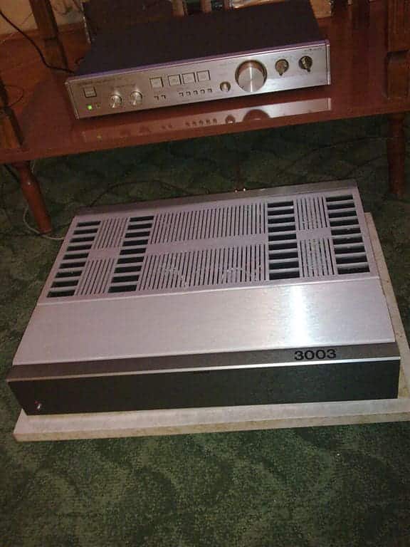

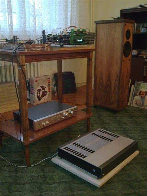

Došlo je do nekih promena. U filteru je već duže vreme otpornik 0.47 Ohm umesto 1 Ohm i više se neće menjati. Vratio sam Luxman MO2, zadržao CO2, kao izlazni stepen sam stavio Tandberg TPA 3003. Pojačalo da se poseduje, preporuka+. Izmedju pojačala i zvučnika je VdH CS18. Posrebreni kabel se dobro pokazao na ovim kutijama. U odnosu na JLH i na MO2, zvuk je sa TPA 3003 za par klasa bolji. Slično zvuči Electrocompaniet ECI4. :sporty095_2:
U B. Topoli ima jedan komplet Luxmana C-02 i M-02 i prodaje se za 700€, ako koga zanima :) ima i oglas na KP, ja sam nazvao i pitao samo za ove dve komponente jer je oglas dat za ceo sistem sa cenom za sve komponente
Zamenio sam kalem, umesto 0.33mH sada je 1.5mH. Prilikom glasnijeg slušanja dolazilo je do shouta, karakterističog za neka rešenja sa hornama. Otklonio sam taj nedostatak ubacivanjem manjeg komada azmafona debljine 2cm iza bas jedinice. Sada je sve na mestu, dobar je raspored na sceni, ne dolazi ni u jednom momentu do gubitka definicije. Probao sam ih i sa Pointe Sima MK2, sviraju bez problema.
