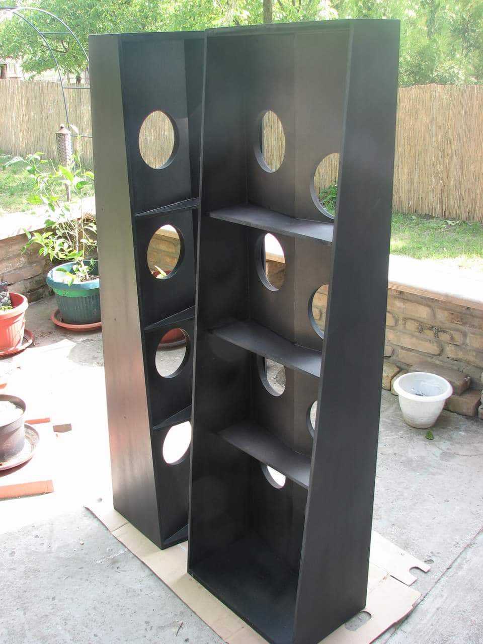

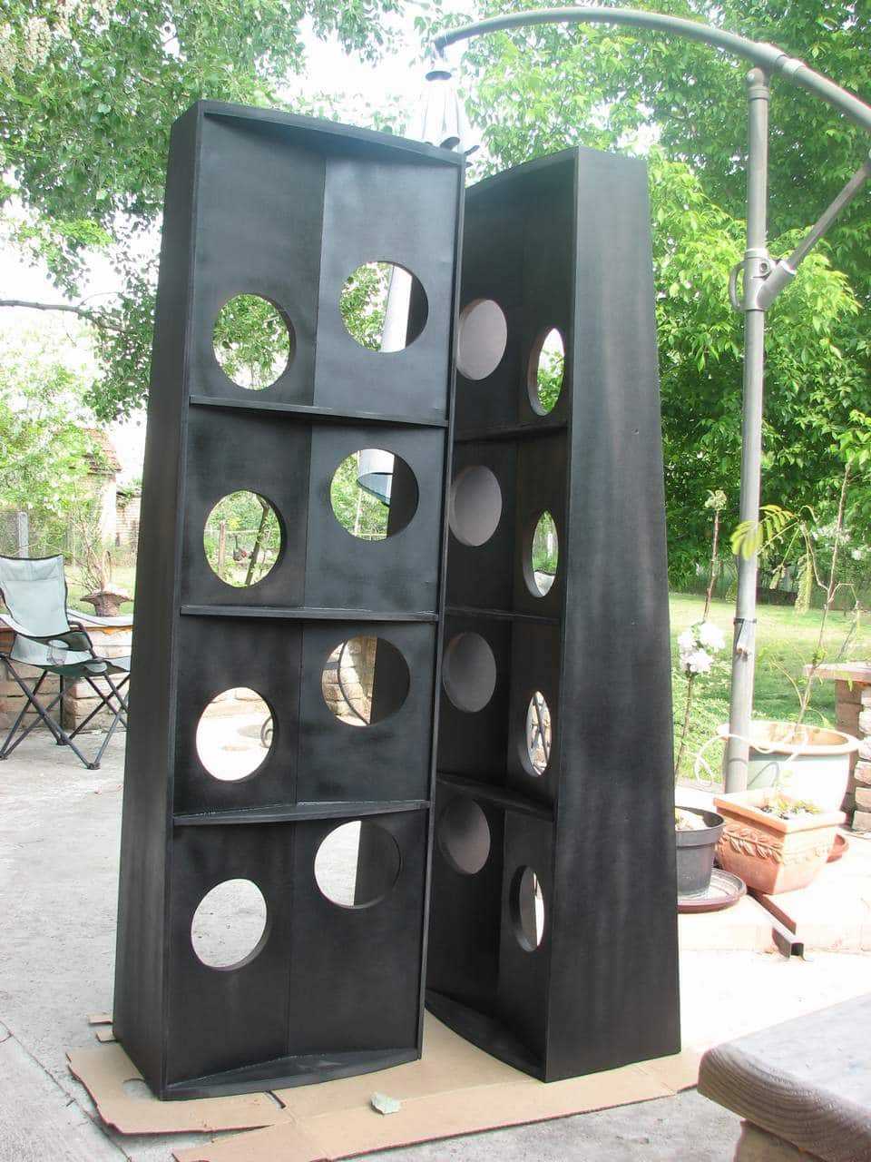

Zen Mod Napisano Maj 13, 2011 Share #49 Napisano Maj 13, 2011 Na terasi... svidjava mi se ta stolica nazad - znam kol'ko je udobnaa nadam se da ce novi woofwoof biti isti taki ...... Link to comment Podeli na ovim sajtovima More sharing options...

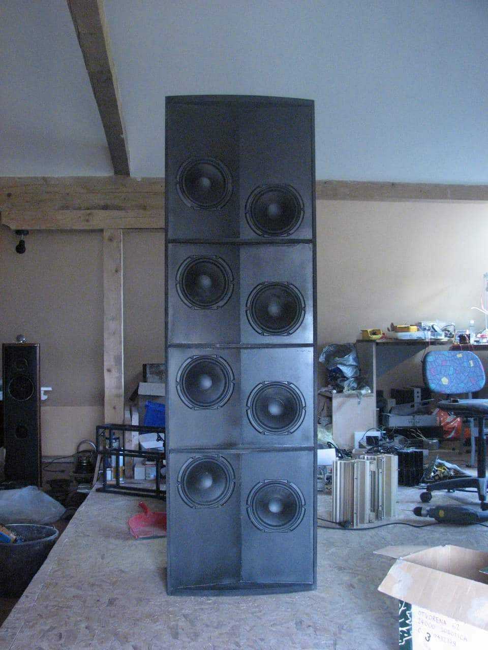

stein Napisano Maj 13, 2011 Autor Share #51 Napisano Maj 13, 2011 5 mins later.... U kanti Kanta ti svira u sobi. Ajd, evo ti izazov. Poklonim ti moje bivše line array kosture i dobiš pride klopu i piće. Link to comment Podeli na ovim sajtovima More sharing options...
Zvu Napisano Maj 13, 2011 Share #52 Napisano Maj 13, 2011 I šta sad ja da ti odgovorim na ovakav bezobrazluk ? To bi značilo da mi treba jedno 16-ak 6,5" drajvera da mi ne zvrji prazno... Ako hoćeš glave da mi dođeš, samo mi ti postavljaj ovakve izazove... Kakav sam lud ... :connie_nutzo:Za klopu i pitje će se dogovorimo kad svrnem u Suboticu ( taj deo izazova prihvatam na tvoju odgovornost, mislim ne odbijam ) Link to comment Podeli na ovim sajtovima More sharing options...
stein Napisano Maj 13, 2011 Autor Share #53 Napisano Maj 13, 2011 I šta sad ja da ti odgovorim na ovakav bezobrazluk ? To bi značilo da mi treba jedno 16-ak 6,5" drajvera da mi ne zvrji prazno... Ako hoćeš glave da mi dođeš, samo mi ti postavljaj ovakve izazove... Kakav sam lud ... :connie_nutzo:Za klopu i pitje će se dogovorimo kad svrnem u Suboticu ( taj deo izazova prihvatam na tvoju odgovornost, mislim ne odbijam )Niko nije rekao da moraš da turaš zvučnike unutra, što se mene tiče, možeš da sušiš veš na kanapčetu između dva stuba... Klopa i piće se daju samo ako se preuzme odnošenje spomenutih... komada mediapana... Link to comment Podeli na ovim sajtovima More sharing options...

oblacic Napisano Maj 14, 2011 Share #61 Napisano Maj 14, 2011 Salvatore, odlicna ti je polica a pozadi mozes cak, i cipele da poredjas Link to comment Podeli na ovim sajtovima More sharing options...

DYNABLASTER Napisano Maj 14, 2011 Share #63 Napisano Maj 14, 2011 Na terasi... jel se dobija nesto sa tim ugaonim bafflekom ili mu dodje na isto ako je ravan? Link to comment Podeli na ovim sajtovima More sharing options...
stein Napisano Maj 14, 2011 Autor Share #64 Napisano Maj 14, 2011 jel se dobija nesto sa tim ugaonim bafflekom ili mu dodje na isto ako je ravan?Meni omogućava da posle prevučem platno da se uklopi (vizualno) sa elektrostatima, potom, daje bolji spoj kod spajanja lepljenjem, i ojačanja koja bolje učvršćuju nego ravna ploča. Da li utiče na zvuk? sumnjam da utiče u značajnoj meri, mislim da su razlike tako male da se to neće manifestovati kao značajno bolje, ili lošije, ali mislim da je ovako bolje. Pa makar i živeo u zabludi... Link to comment Podeli na ovim sajtovima More sharing options...
DYNABLASTER Napisano Maj 14, 2011 Share #65 Napisano Maj 14, 2011 ako se potrefi daljina tj ugao mozda bolje beamuje na mesto slusanja Link to comment Podeli na ovim sajtovima More sharing options...
stein Napisano Maj 14, 2011 Autor Share #66 Napisano Maj 14, 2011 ako se potrefi daljina tj ugao mozda bolje beamuje na mesto slusanja Da. Baš. Link to comment Podeli na ovim sajtovima More sharing options...
