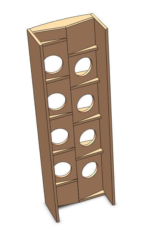

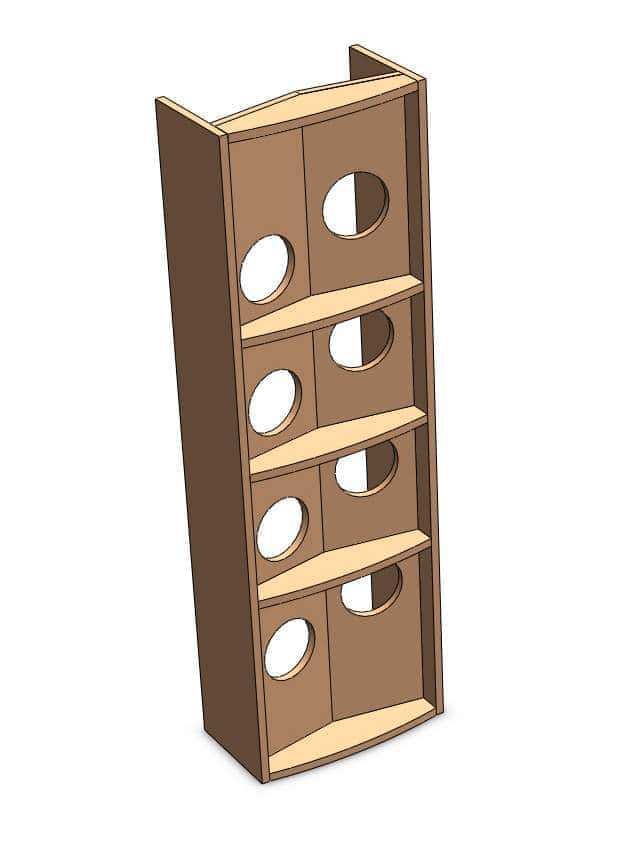

Ovo je već bilo skockano u probnoj verziji pa se pokazalo kao zadovoljavajuće rešenje. U međuvremenu, promenjeni elektrostatici i sada subwoofer sekcija štrči k'o 'emoroid skoro ciglih pola metra i deluje, da ne kažem, nakazno. Uzano pa visoko. Pošto je sve i rađeno kao proba, samo probe zarad pa ispalo skroz dobro, a sada gabaritno nije u skladu sa novonastalom situacijom, spremam nacrt rešenja koje bi se vizualno mnogo bolje uklopilo sa panelima. visina je smanjena sa 1900 na 1500mm a i malo sam smišljao kako da ceo sklop složim da bude što bolje ukrućeno, ne previše teško za pomeranje i nekako u vizualnoj harmoniji sa elektrostaticima... Došao sam do nekog rešenja koje bi trebalo da bude dovoljno rezistentno na vibracije, recimo, elegantno do neke mere i da se može izraditi lako, jednostavno i brzo. Ovako nekako bi to trebalo da izgleda, sa napomenom da ovo nije finalna izvedba, ali je blizu ideje koju imam... Nakon finalizacije dizajna, ide na rezanje, sklapanje, lepljenje, a potom i oblaganje istim tekstilnim materijalom koji koristi Zolika za same ESL150...post-13-0-00198100-1301935073_thumb.jpg post-13-0-22712900-1301934146_thumb.jpgKomentari? (postolje bi se vizualno takođe uklopilo uz elektrostatike)post-13-0-48170000-1301935825_thumb.jpg

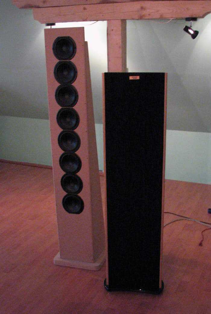

Konačno, mediapan izrezan i na finalnoj obradi (spajanje, bušenje rupa...) i očekuje se da do kraja nedelje bude sklopljeno u funkcionalnu celinu... :Viannen_loungelizard:
